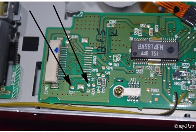

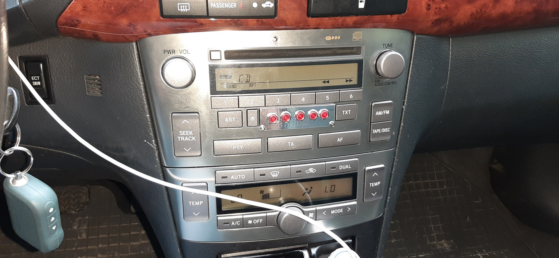

теперь паяемся. RCH-правый канал. LCH- левый канал. и массу прикручиваем к корпусу магнитолы

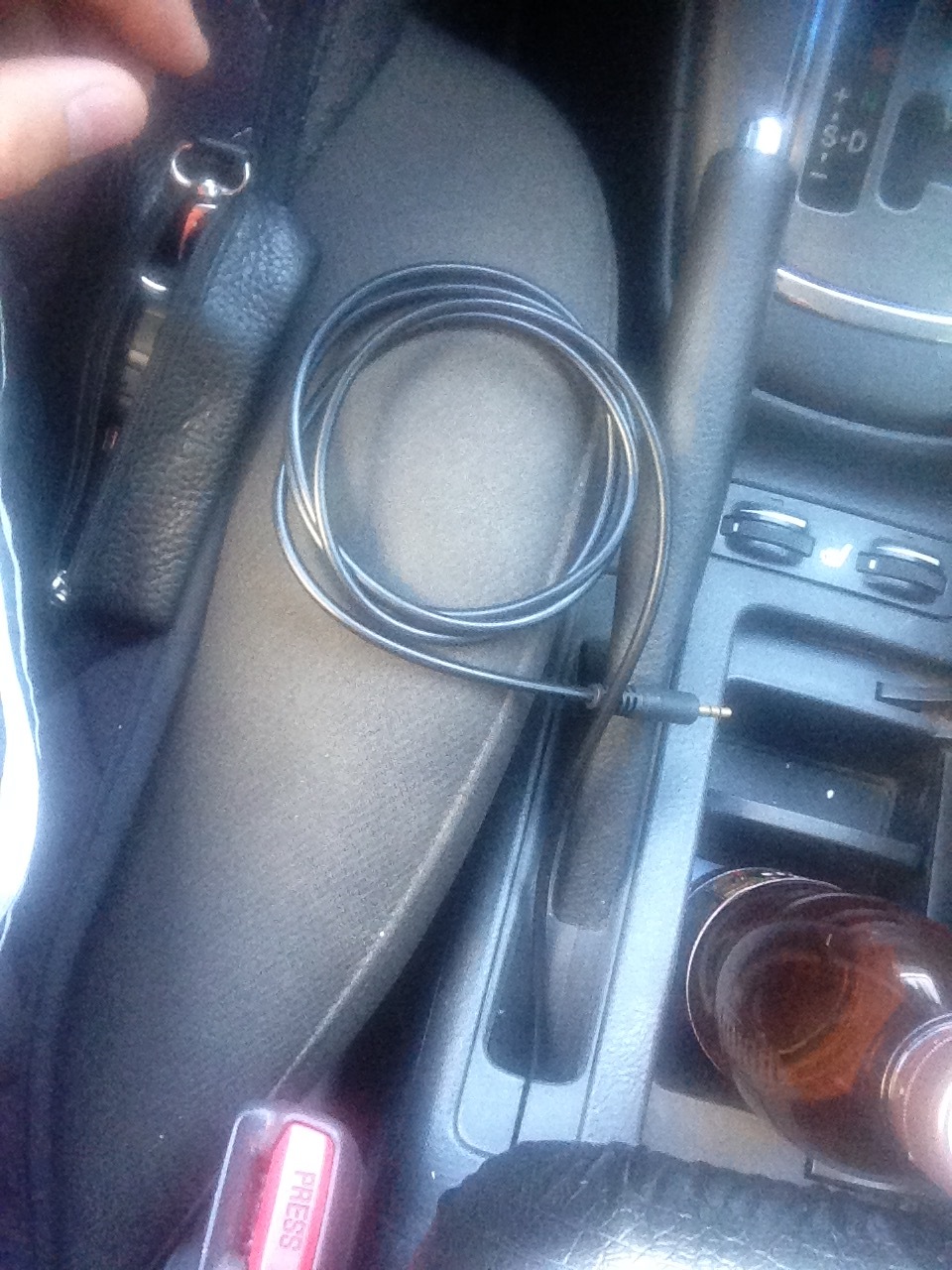

готовый вариант, сам шнур протянул через все панель межсиденьную))) и вывел в отверстии ручника. ничто ничему не мешает. нажимаем на кнопку CD суем AUX в плеер нажимаем Play и ХОП НА НА НЕЙ! xD .Качество звука ОТЛИЧНОЕЕ!
Думаю не обязательно расписывать то, как разобрать магнитолу, там все понятно и видно. обязательно отделите климу от самой головы- это делается сдвигом вбок самой магнитолы.
Приветствую Вас Ребятушки! Давно не делал записи и копил по чуть чуть все. итак начнем. Очень долго искал варианты (как послушать музыку) не через FM-модулятор. есть такая штука Yatour, но что то она мне показалась через чур дорогой у нас стоит 15000 тенге на рубли будет 4200-4500 р. что нам Нужно?! 1. Штатная голова разобранная до скелета(разобрать думаю не будет проблемой) 2. шнур AUX Jack 3.5 3. Паяльник с тонким жалом

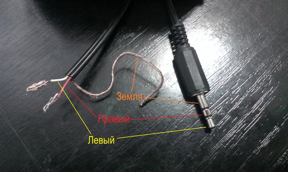

AUX Jack 3.5 отрезаем 1 сторону и получается так. я взял по длине 3 метровый шнур, дабы смочь протянуться шнуром до заднего сиденья =)

У меня правый руль, Авенсис 2004 г.в., схемы внутри магнитолы другие, нашел RCH и LCH — впаялся, землю с 3.5 штекера — кинул на корпус магнитолы, звук с телефона есть НО! он идет вместе со звуком с диска CD, получается нужно искать куда припаять массу на микросхеме? чтоб при подключении телефона звук с СД заглушался ? Вопрос к чему припаять массу?
Все сделано правильно! Только вот Аукс шнур по качеству вы купили не хороший. Он получается в телефон заходит не до конца, вот и слышен фон с СД. Смените шнур
5 баллов. AUX-режим работает в режиме CD? CD как таковой перестаёт работать? или его его надо на паузу ставить? поясни пжлст, что-то этот момент не очень понятен.
только в режиме CD, как только AUX внедрить в Player, CD замолкает и играет Player, стоит лишь вынуть AUX с PlayerА, начинает играть CD. Элементарно Ватсон xD

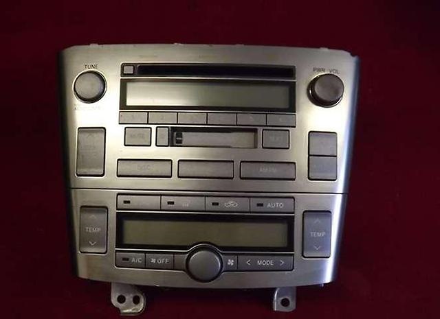

я сейчас раскурочил свою магнитолу (рестайлинг) там все мелко и не видно точек… ищу вот по драйву
Смотрим с обратной стороны Платы и там найдём)
Там нифига нет. Собрал обратно пока, читаю интернет
Я так понял, что никто на рестайле так и не сделал AUX…
Не сталкивался
Но сложного ничего не вижу
Айбек, я так понял, там на плате нет таких точек. Сам не разбирал, не смотрел
M174TM
У меня так(запись есть в бортовике). Но к сожалению объяснить как это так сделано не могу тк не знаю. Знакомый Кулибин из тоёты наколдовал.

Как определить левый, правый, массу на отрезанном проводе jack? Они ведь не все одинаковой расцветки идут
Обычно белый всегда земля, красный=правый, и остается левый)

А на рестайле как делать?
У друга рестайл, делается точно так же, к плате CD PlayerА

Совсем забыл. в CD обязательно должен быть Диск. втыкаете AUX в плеер, включаете нажимаете CD на магнитолле и ВУАЛЯ! Танцуем))

Привет, спасибо! Блин, там в комментах написано, что на рестайловую башку не смогли сделать. :( Грусть!
там нет .здесь пишут да .где истина .замучай их вопросами )))
Агаааа, увидал! :) Да че мучать-то? Сам сниму да посмотрю. :)
