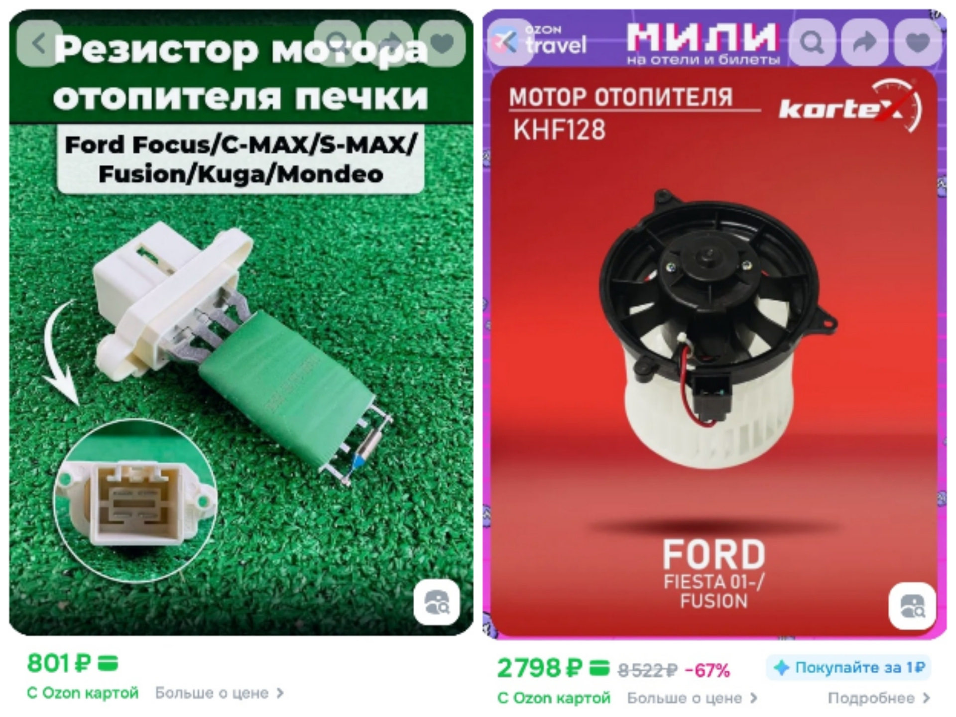

1. Скорее всего сгорел не сам резистор, а термопредохранитель на нём.
2. Проблемы с этим резистором -это следствие, а не причина. Причина в высокой нагрузке на него из-за подклинивания моторчика вентилятора отопителя. Вентилятор печки нужно менять, пока проводка не оплавилась и пока замена этого резистора не превратилась в фетиш.
Да, виноват термопредохранитель. Но опыт его замены на MB Sprinter показал, что лучше менять весь узел. Пайка бессмысленна… По поводу нагрузки на сеть согласен, вскрытие покажет. Бывает, что причиной этой поломки является засоренность фильтра и воздуховоды, моторчик просто не справляется…
Причина в естественном износе щёток моторчика вентилятора отопителя -это без вариантов. Настоятельно рекомендую его заменить. Вне зависимости от мнения и симптомов. Ремонтировать проводку, менять блок предохранителей обрекать себя на эту эпопею того не стоит.
Менять! Однозначно и без вариантов!

Дмитрий, ну с тобой спорить об в этом узле всё равно, что спорить с Эйнштейном о теории относительности. Тем не менее, я тебе ответственно заявляю🤣, что по-любому виновник перегрева этого термопредохранителя -это моторчик вентилятора отопителя. И с этим не поспоришь даже ты, гуру по этим вентиляторам.
Да, из-за затруднения вращения повышается ток старта — как итог перегрев и выход из строя предохранителя

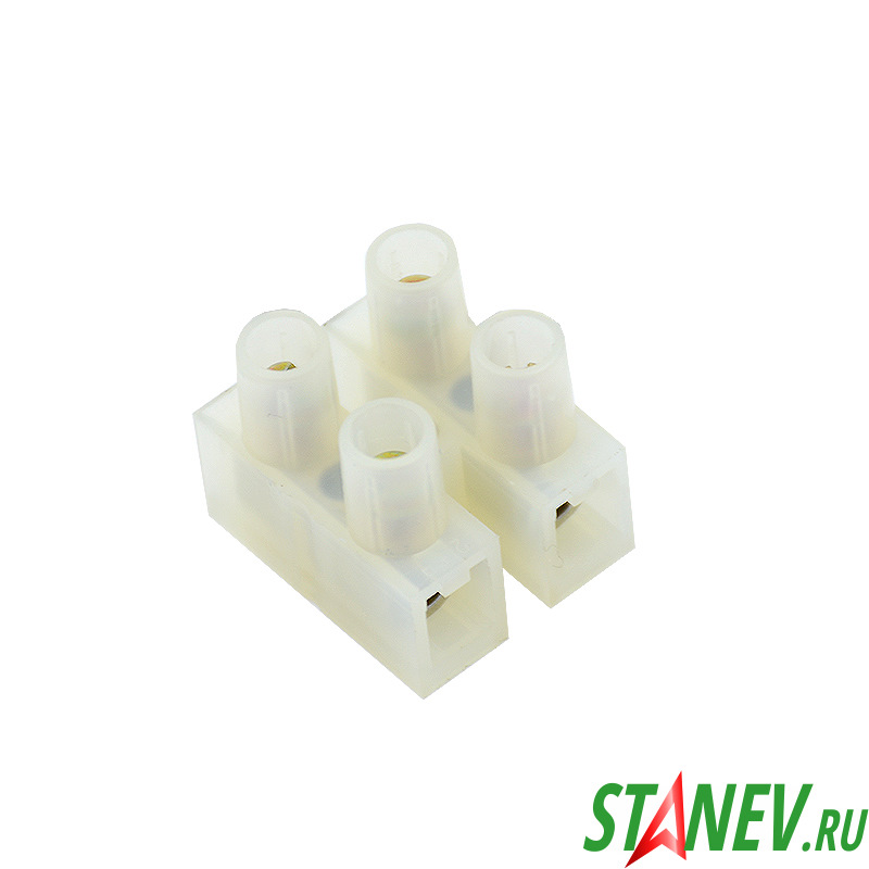

А паять и не надо. Можно на скрутку или же через "пины" колодочные

Рассматриваю вариант замены и последующего восстановления снятых узлов. Причины: минимальное время простоя авто от начала ремонта до его эксплуатации. Цена запчастей чуть более 3 тр, что гораздо дешевле потерянного времени…
Да, что касается фьюжа — моторчик достаточно недорогой. Но вот, например моторчик на лексус стоит от 21000 р. Думаю, что выбор ремонта или покупки нового — очевиден.
