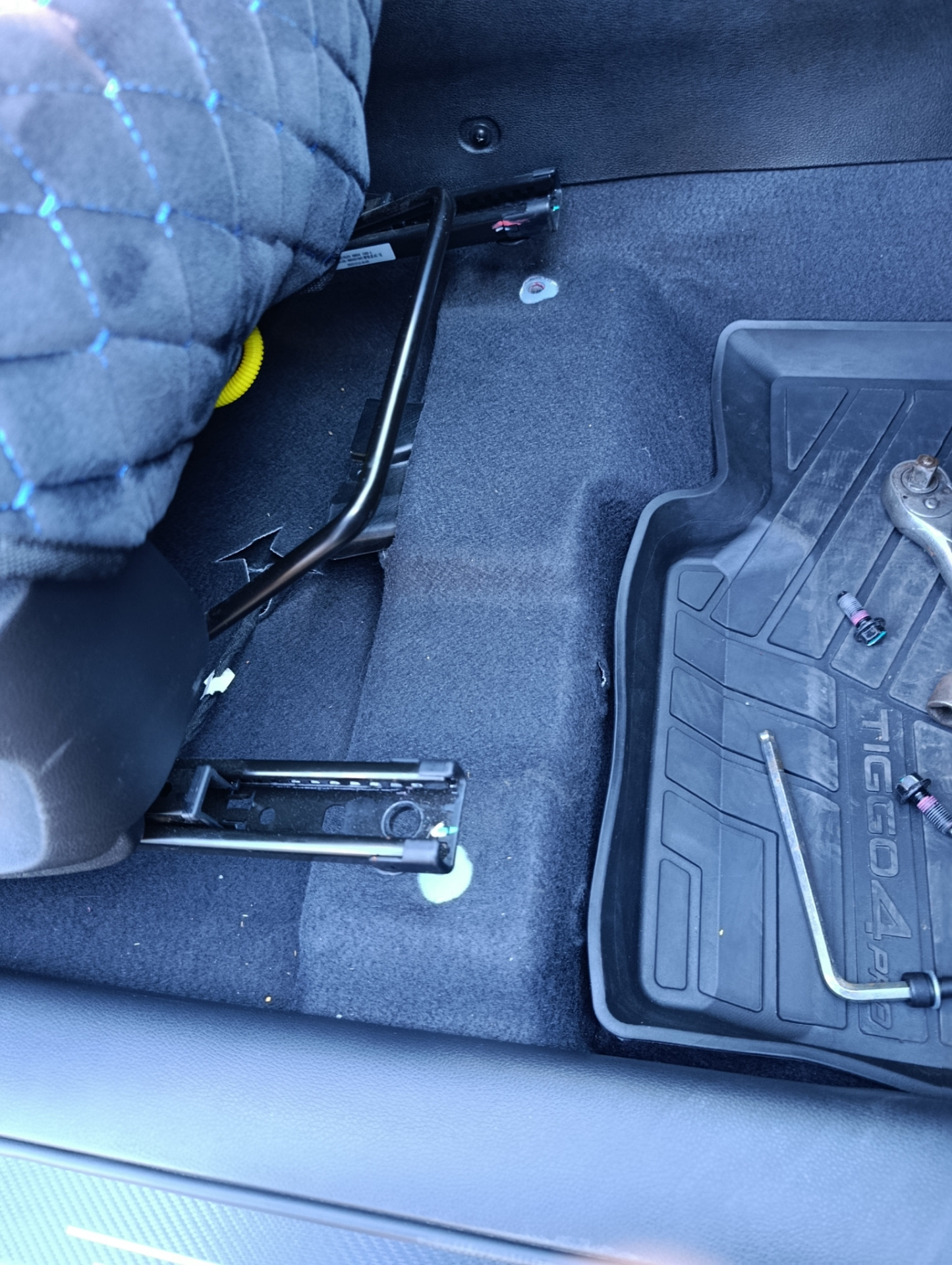

Всем привет. Настало время и я решил попробовать немного улучшить авто. Для этого приобрел проставки под передние сиденья. На просторах маркетплейсах их огромное количество. Я выбрал такие

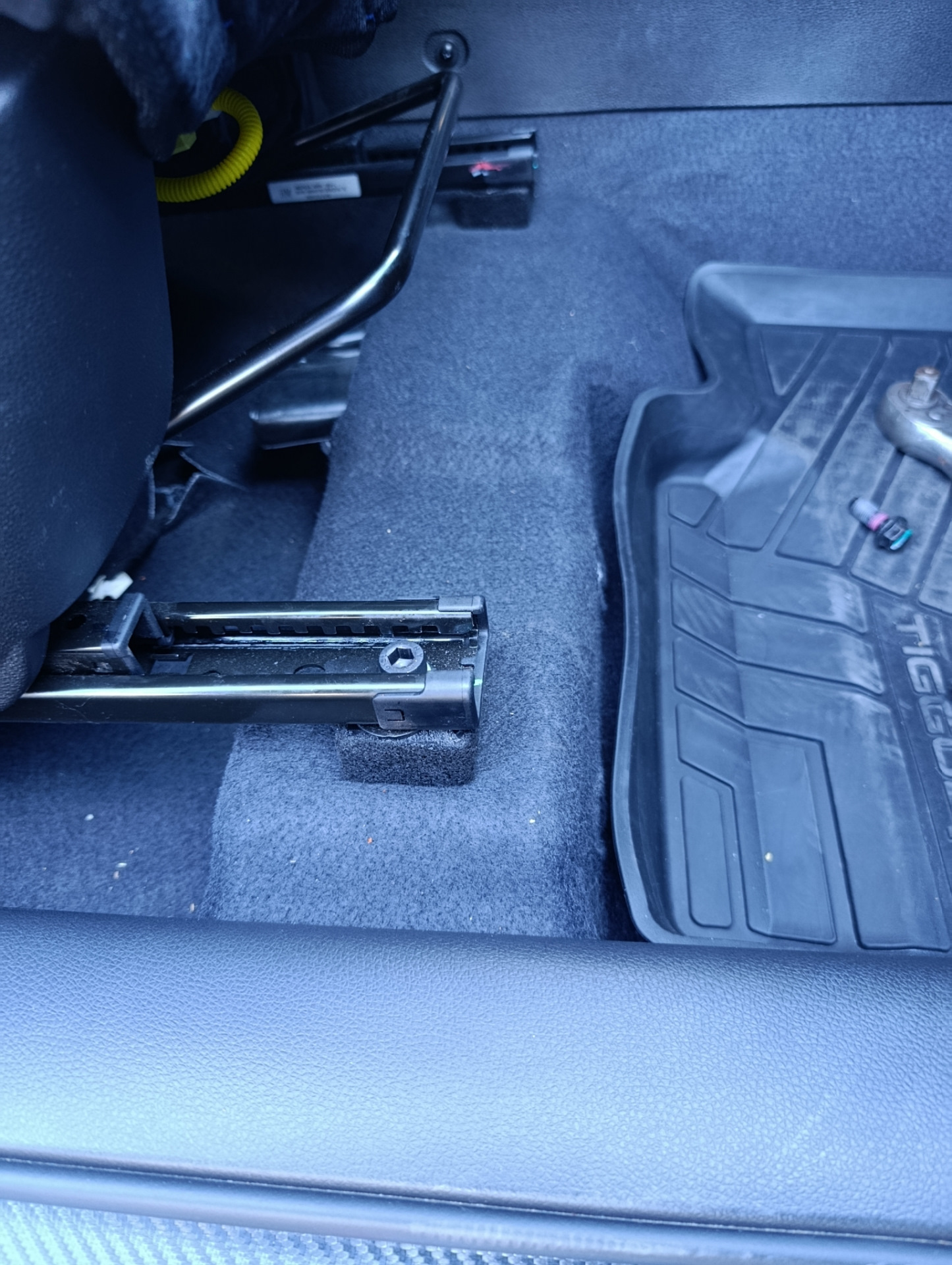

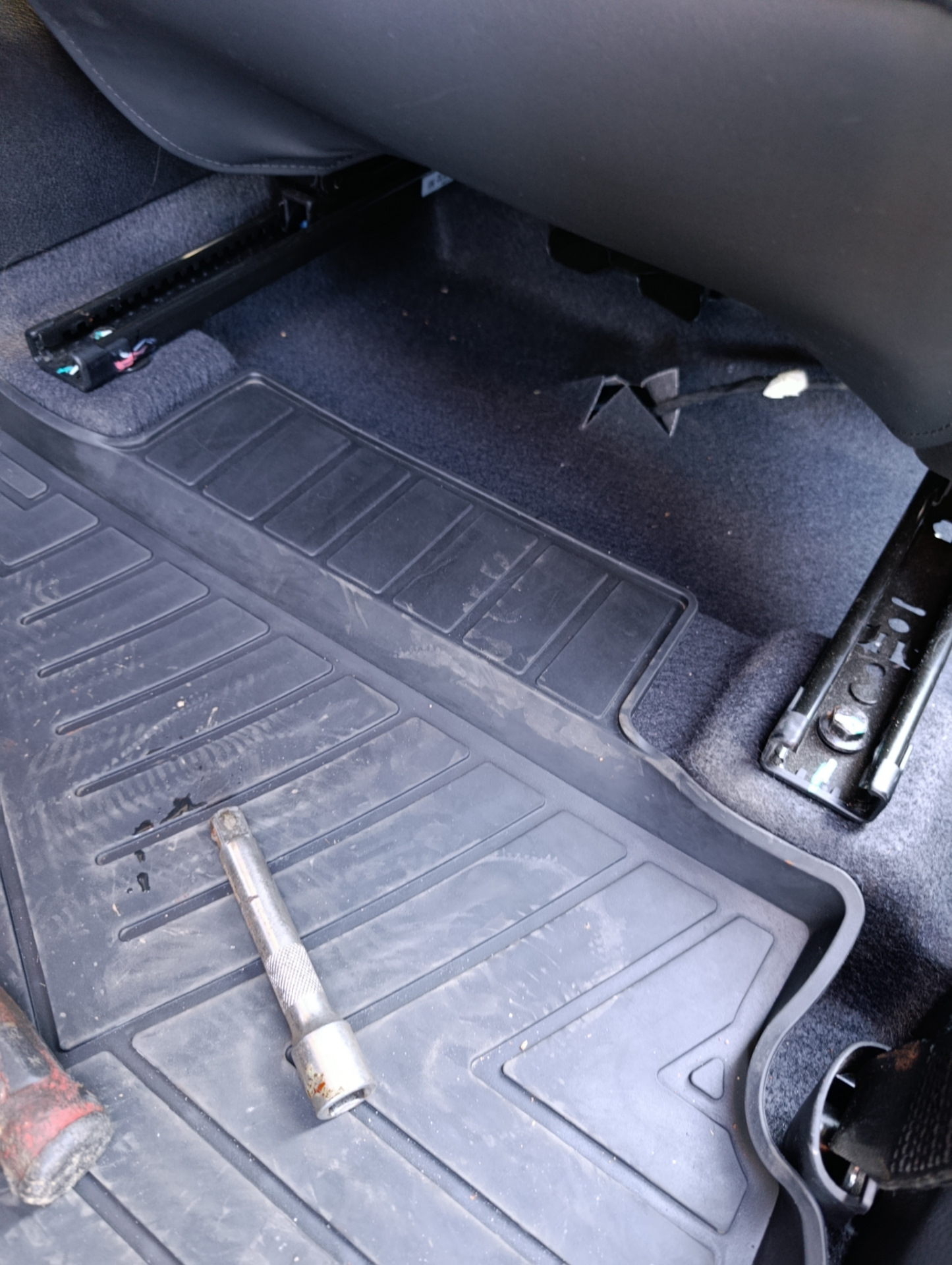

При заказе не обратил внимание что они предназначены для сидений с квадратным креплением, а у меня круглое. Но меня это не остановило, при помощи "болгарочки" выровнил поверхность и установил. Процесс монтажа прост, для этого надо
После установки и затяжки болтов сел в кресло. Посадка стала действительно комфортнее, я как будто провалился в него.
На следующей неделе планирую поехать в Горячий Ключ, дорога не близкая и доработка покажет себя. Свои ощущения добавлю здесь.

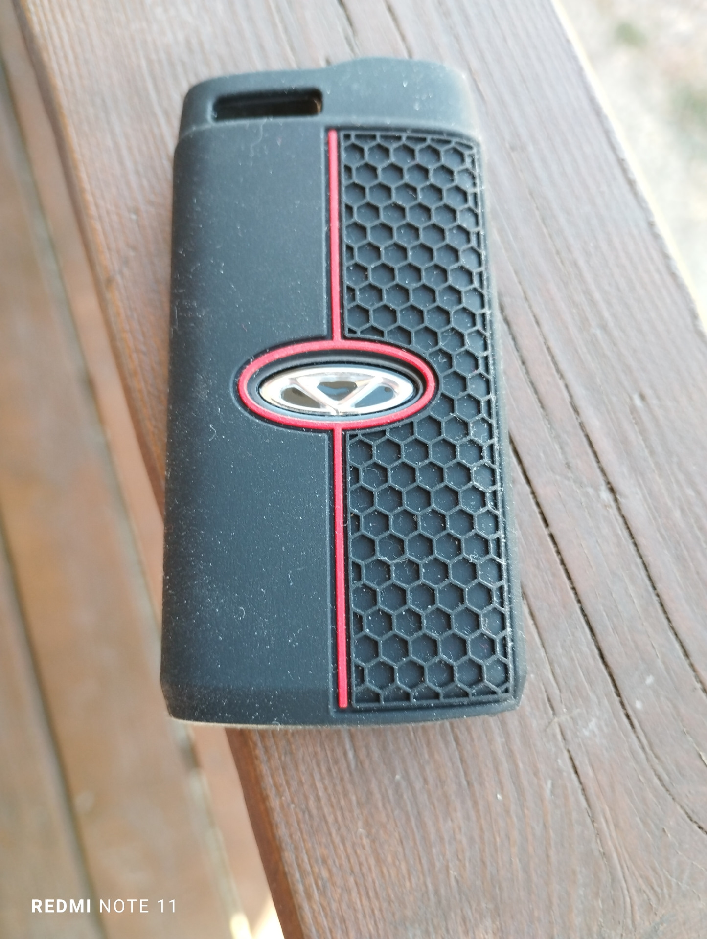

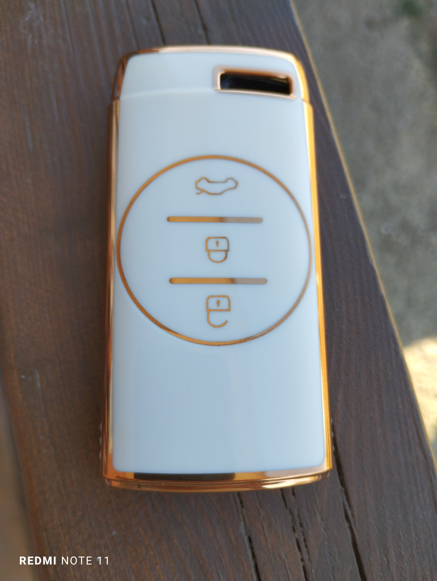

Дополнительно приобрел чехлы для ключей

То есть вы проставки поставили и спереди и сзади сиденья? Видел ставят только под передние болты. Думал в этом весь смысл, чтобы наклонить сиденье чуть-чуть назад.
И я поставил лишь под передние. Но задние болты нужно ослабить перед установкой
