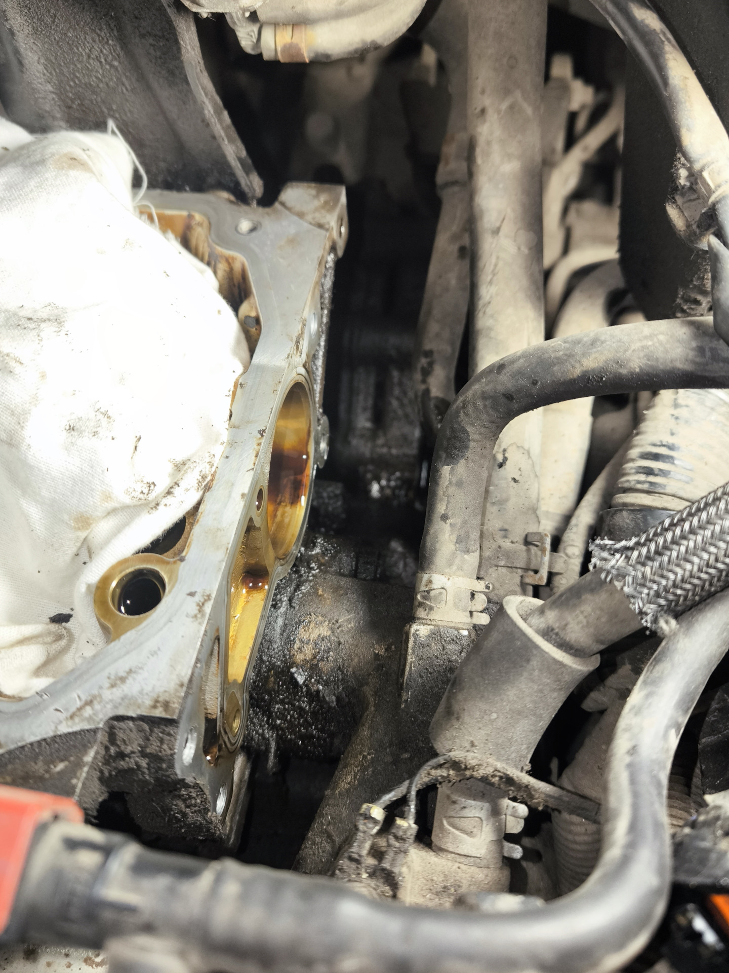

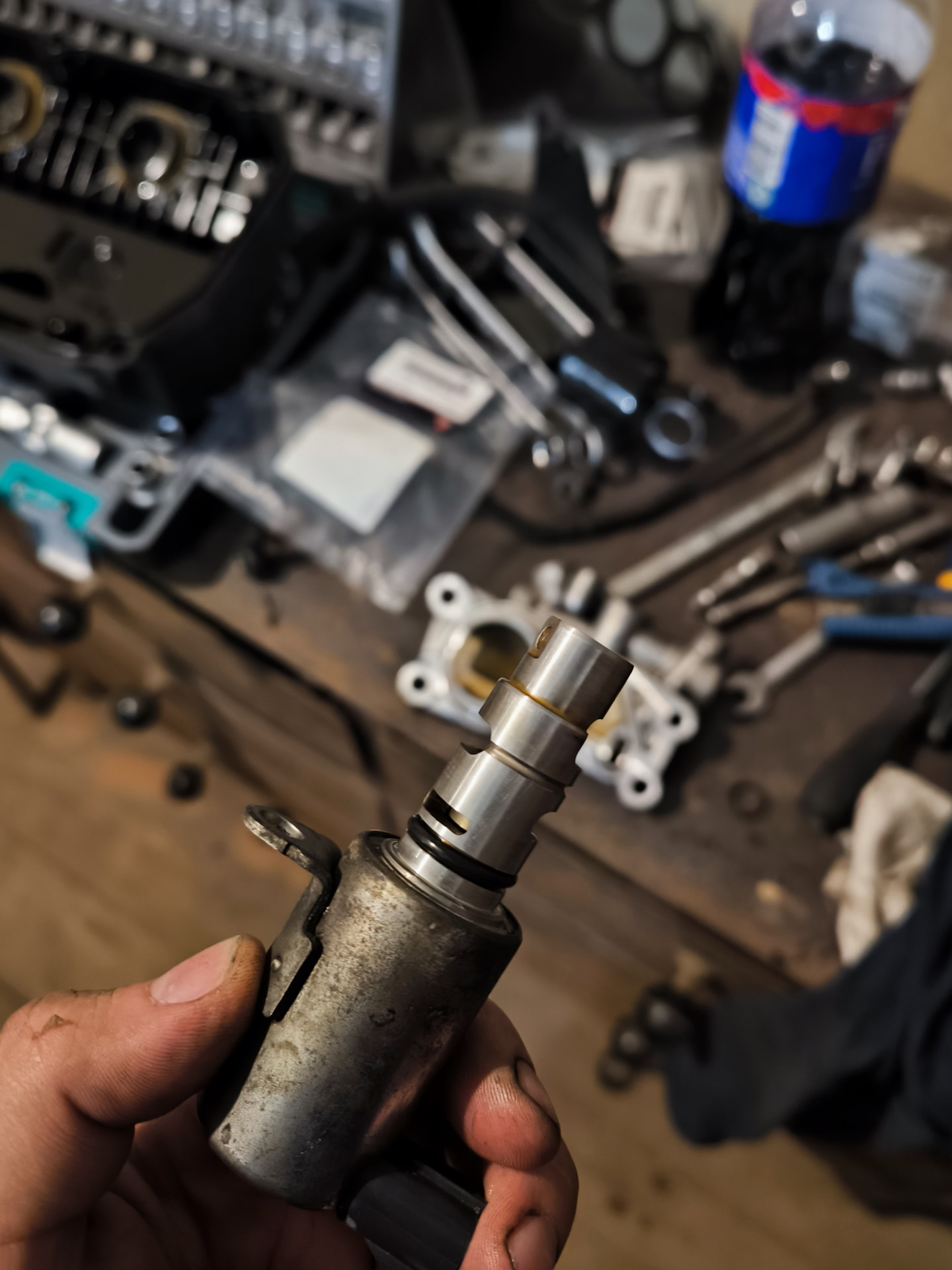

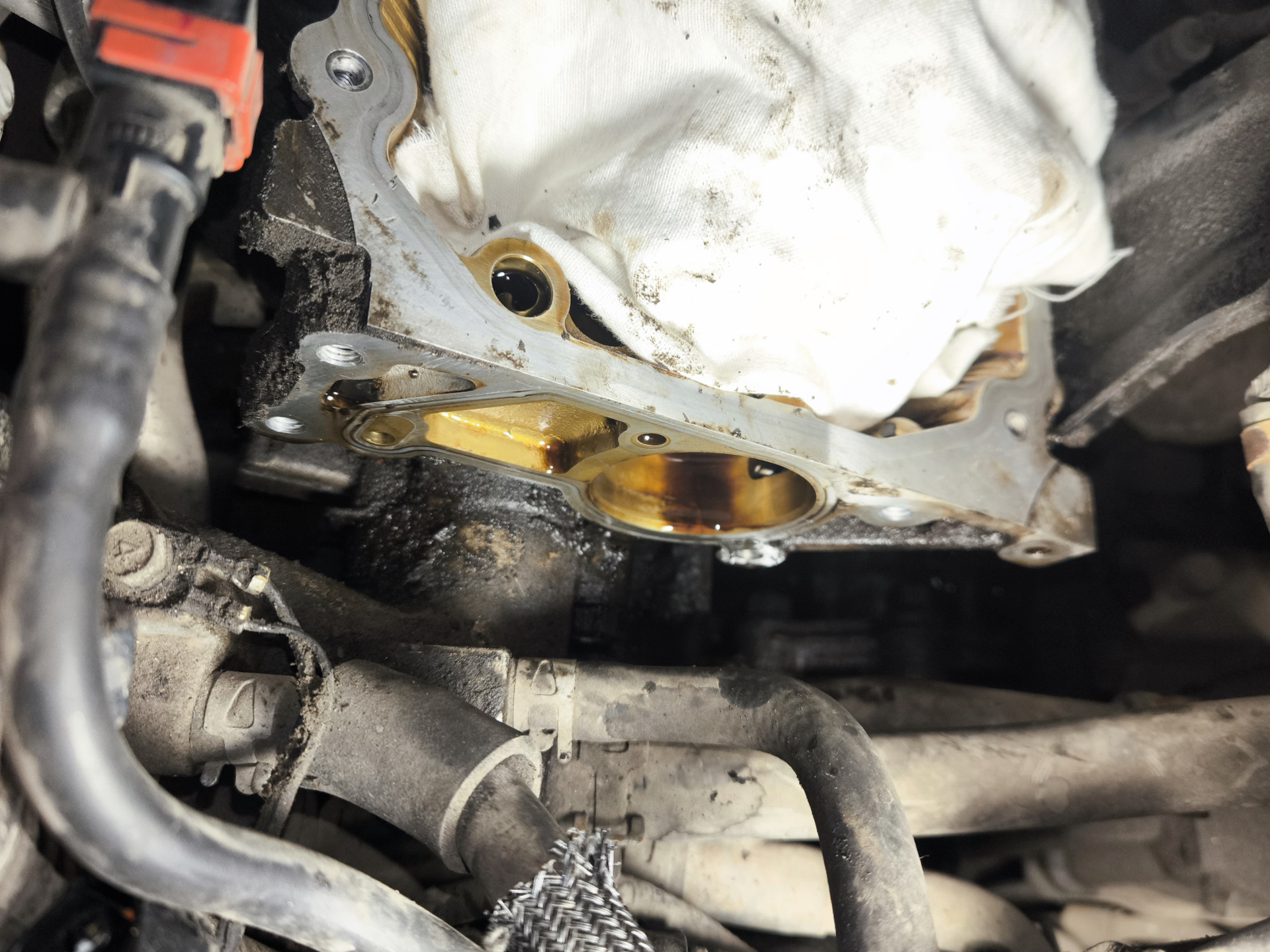

При очередной замене масла и фильтров (214500 пробег + смазка направляющих суппортов) было замечено, что сзади мотора было всё в масле, а из-за защиты мотора капель под машиной и не было.
Думал, что приехала клапанная крышка. Ну и сверху было видно, что в районе клапана «Мивек» тоже всё в масле.

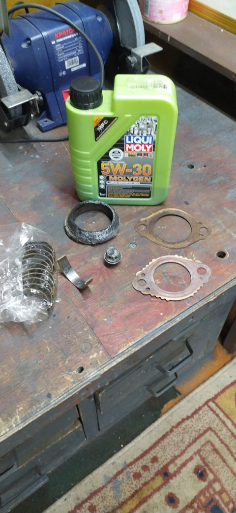

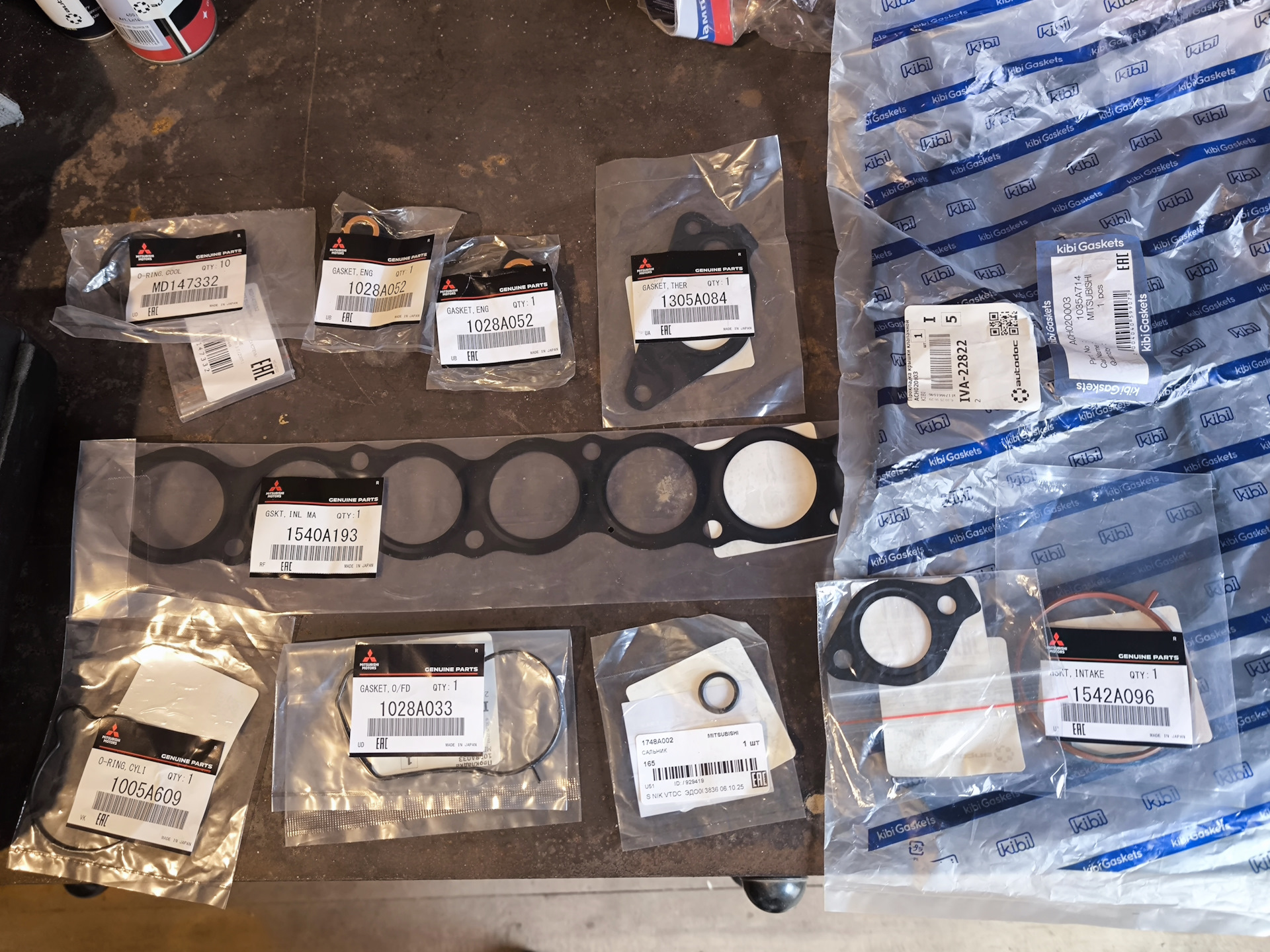

Заказал прокладок с запасом под всё, что может с той стороны течь.
Летом провел электричество в гараж, теперь можно в удовольствие покапаться с машиной самому.

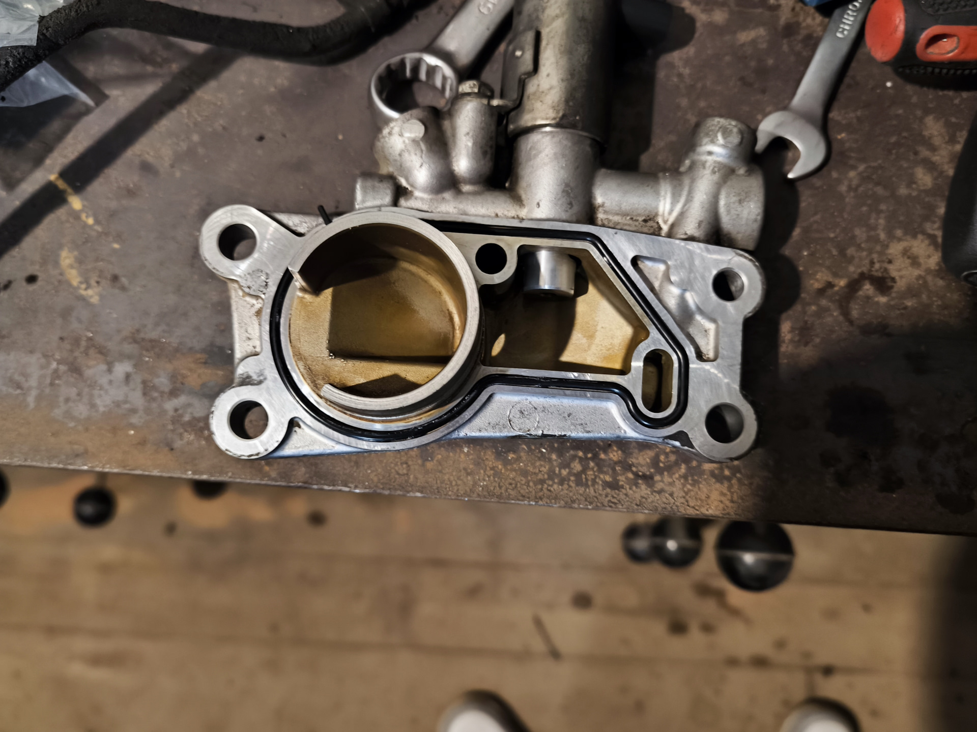

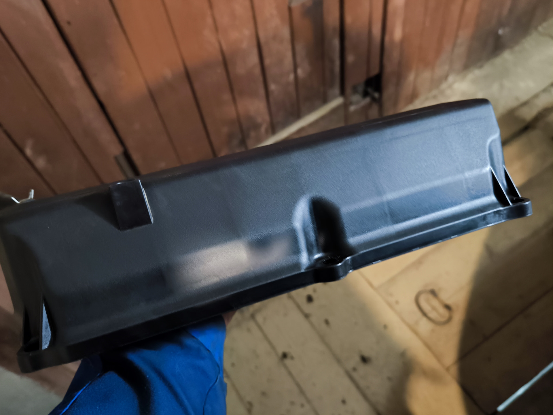

При разборе на удивление оказалось, что клапанная крышка целая

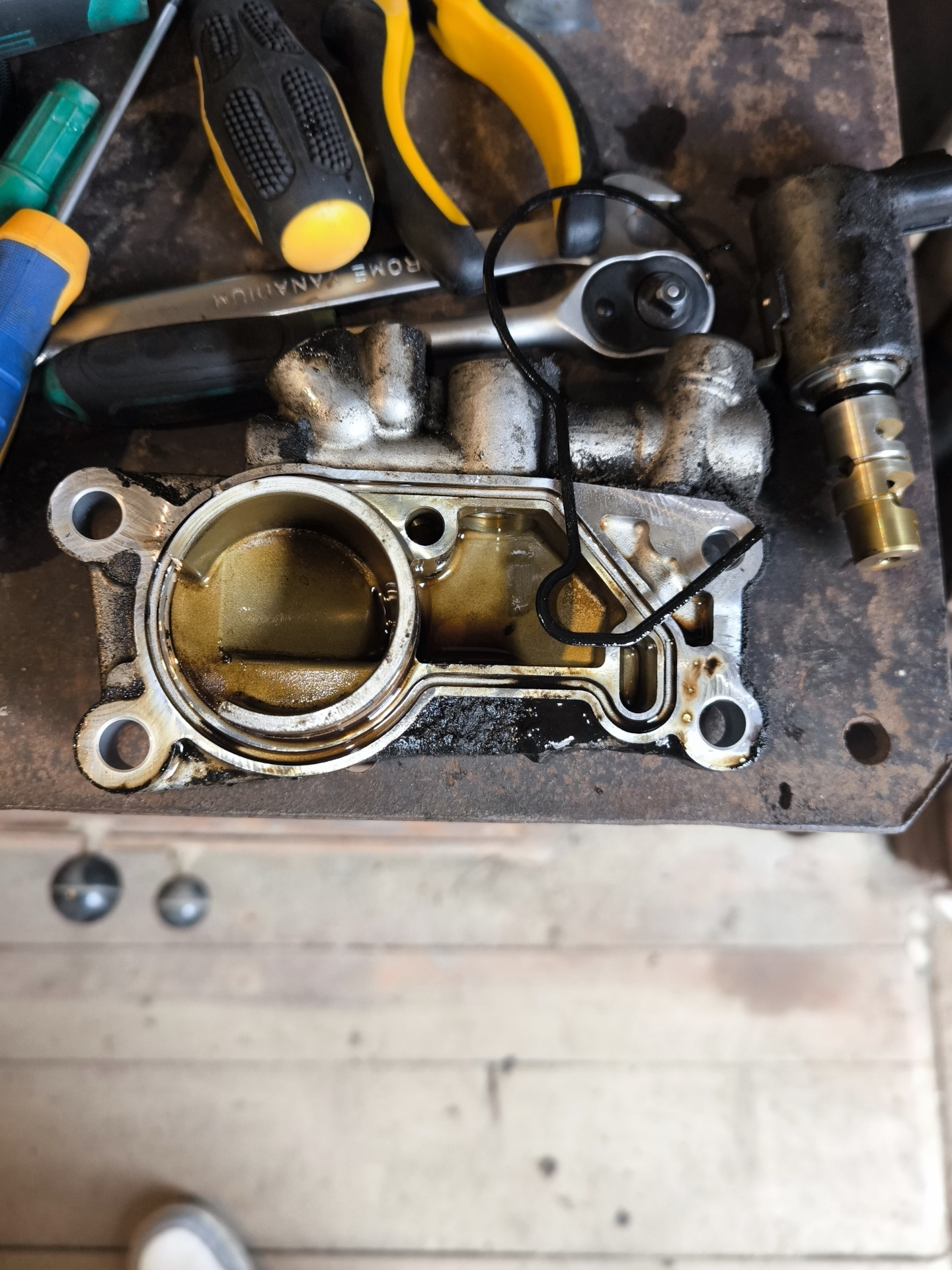

(потом поднял чеки прошлого хозяина, меняли на оригу на 160т.), но вот под прокладкой клапанной было прям сыро, а под клапаном «Мивек» вообще всё в масле.

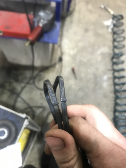

Прокладки были там уже все засохшие и рассыпались в руках.
Течи под пауком охлаждения не обнаружил. Решил туда не лезть.

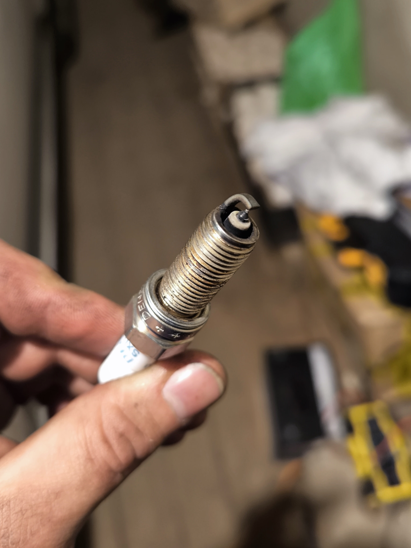

По ходу дела почистил дроссель, поменял свечи (поставил Torch LDK7RIU. Можно было не менять, там стояли Denso Iridium SXU22HDR8. Будут на запас).
Погонял новый аккумулятор на зарядке.
Собрал всё обратно. Проехал уже 1т., пока всё сухо в том районе. Большого расхода масла нет.

Здравствуйте! Чтоб его вытащить, открутить, обязательно дросель снимать?
Клапан мивек у нас же один стоит?
Здравствуйте, я точно не помню нужно смотреть, можно ли подлезть. Я дроссель снимал по тому что впуск снимал и крышку клапанную
Спасибо 🤝
Al234
Спасибо 🤝
Клапан стоит с торца головки и прям под дроселем, возможно будет сложно подлезть и вытащить его без снятия дросселя, впуск думаю можно не трогать
Спасибо!🤝
Serega280690

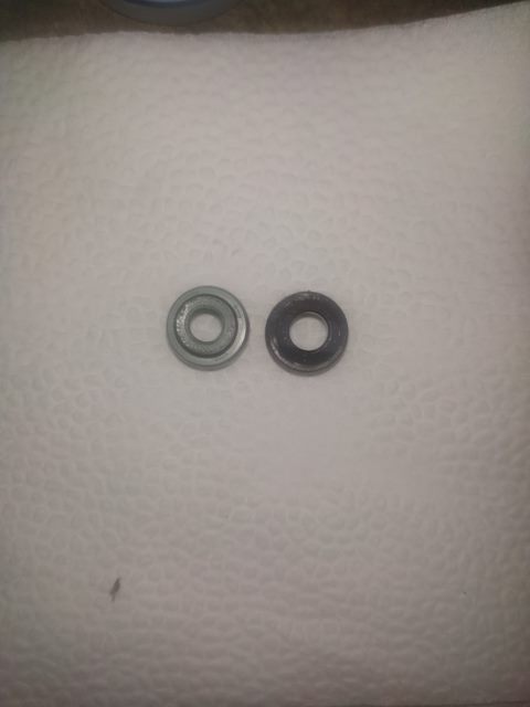

Сегодня заглянул, тоже под этой системой масло видимо бежит, все в шубе и потеках. Надо всю систему снять и прокладки поменять.
Я так понял на фото эта система и есть и на ней сам клапан прткручивается
Да там прокладка и колечко на самом клапан. За одно смотреть заднюю клапанную крышку на предмет трещины, у меня трещины не было но масло текло из под прокладки крышки.
Кислородник менял, заметил тоже большое количество шубы и масло на задней крышки. Вот жду потепление чтоб всем этим заняться, а пока постепенно смотрю косяки какие и закупаю запчасти)
Клапан да один
