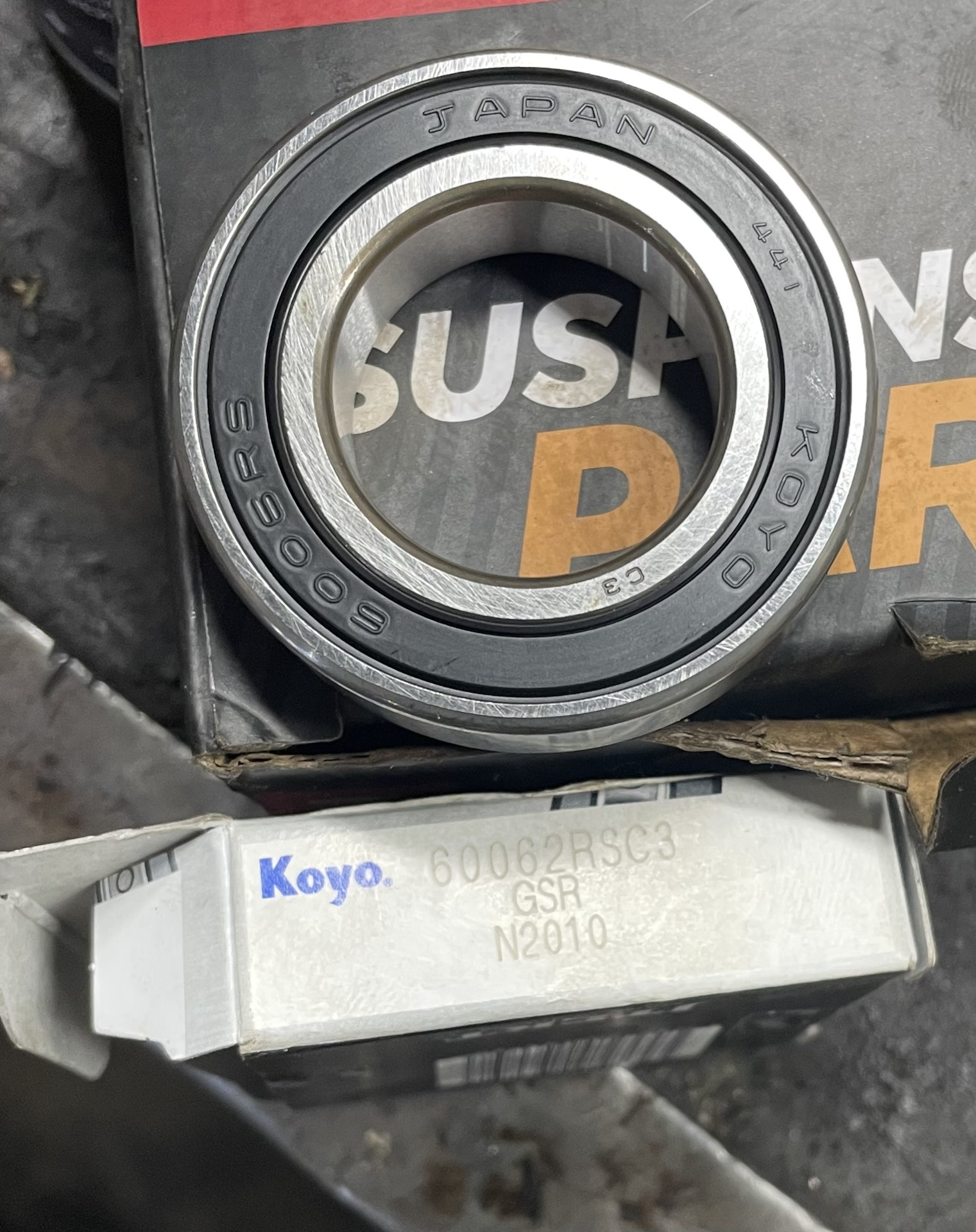

Подшипник можно брать фактически любой, обязательно центровать кардан(точнее подвесной). После установки, не затягивайте болты крепления подвесного, что б он ходил — заведите авто и включите передачу, немного дать газ. Кардан сам поставит подвесной в нужное положение, затягивайте болты не смещая подвесной. После такой процедуры — любой подшипник ходит приемлемые значения. Обычно — несколько лет.
У меня подшипник заменён предыдущим владельцем в 2023 году, есть накладные по з/ч и работам по переднему и заднему карданам. Всё ходит норм. Но вообще я склоняюсь купить с японца передний и задний карданы и переделать их без подвесного и гука.
Не понимаю вот эти подшипники, народ ставит фирменные, крытые, именные, а из на пару месяцев хватает. Как так? Поставил патрон за 5к, хватило на 30к пробега зимой по солям, летом по броду, по грязи 😆🌚
Так вот и мораль вся, что сейчас все то что когда-то считалось хорошим оказывается полное г-но😅, понты некоторых типа я ставлю себе лемфердер а вы мол нищеброды Китай ставите не катит)))Да и Китай я ставлю если то не плачусь потом, что он через год или полгода отрыгнул.С тем же фагом обидно было бы естественно 😂

2 недели у меня койо проходил, 2 недели, Карл! 60062rscm
Жеваный крот.
2 недели
Жестко
Да я в шоке, игольчатый искать буду
Значит следующий точно будет патрон.
Есть подозрение что большинство фирменных голимая паль, поэтому и ходят по минимому
Zekkert, уже пол года стоит, слава богу тихо. Febi на 2 недели хватало и гудел…
За 1800 вроде взял хз какой пол года уже нормально 😅
За Zekkert 2300 отдал, ходит пока😁
Мне рычаги зекерт понравились))прям шаровые на них х сдвинешь пока в тисы не зажмешь в отличии от стеллокса где мизинцем сразу крутится
Я Fixar ставил, тоже ничего плохого не скажу, хорошо ходят.
