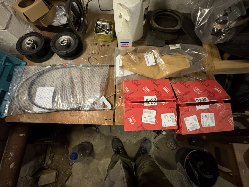

Наконец то обслужил задние тормоза.
Хотелось сделать педаль тормоза твердой и отзывчивой на нажатие, также не работал стояночный тормоз.
Начал с замены троса стояночного тормоза.
Выставил заднюю часть над ямой

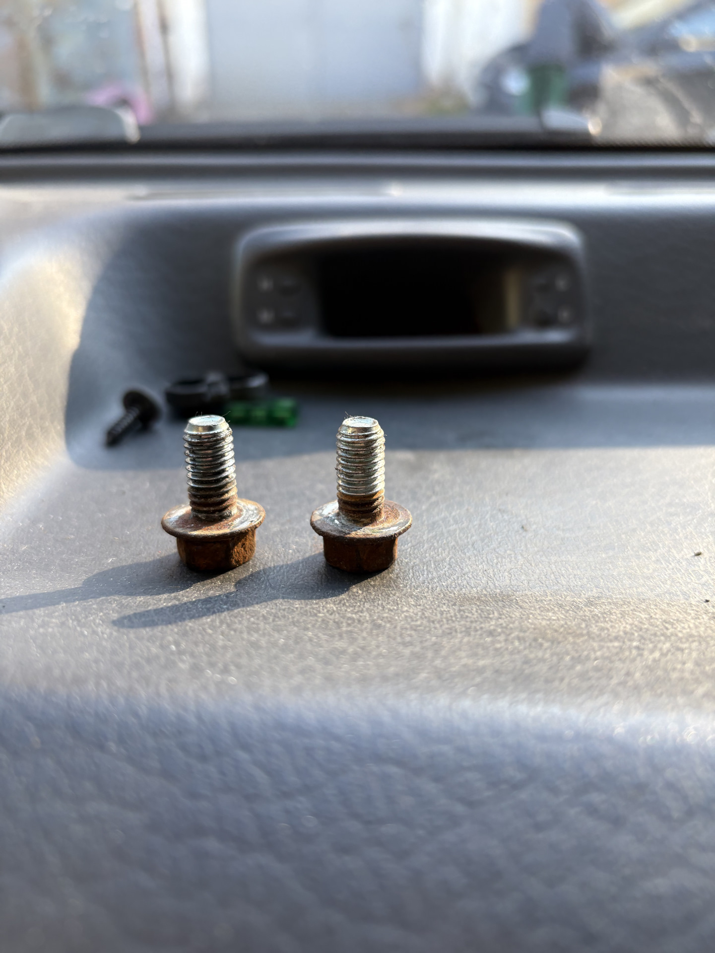

Со стороны днища снял защиту, 4 гайки на 10 мм.
Попытался открутить гайку на штоке, сломал шток.
Купил рычаг в сборе gm 96226974

После этого начал готовить стояночный трос arirang к установке.
Промазал его внутренности графитной смазкой с помощью шприца.

Барабаны поставил trw DB4002
