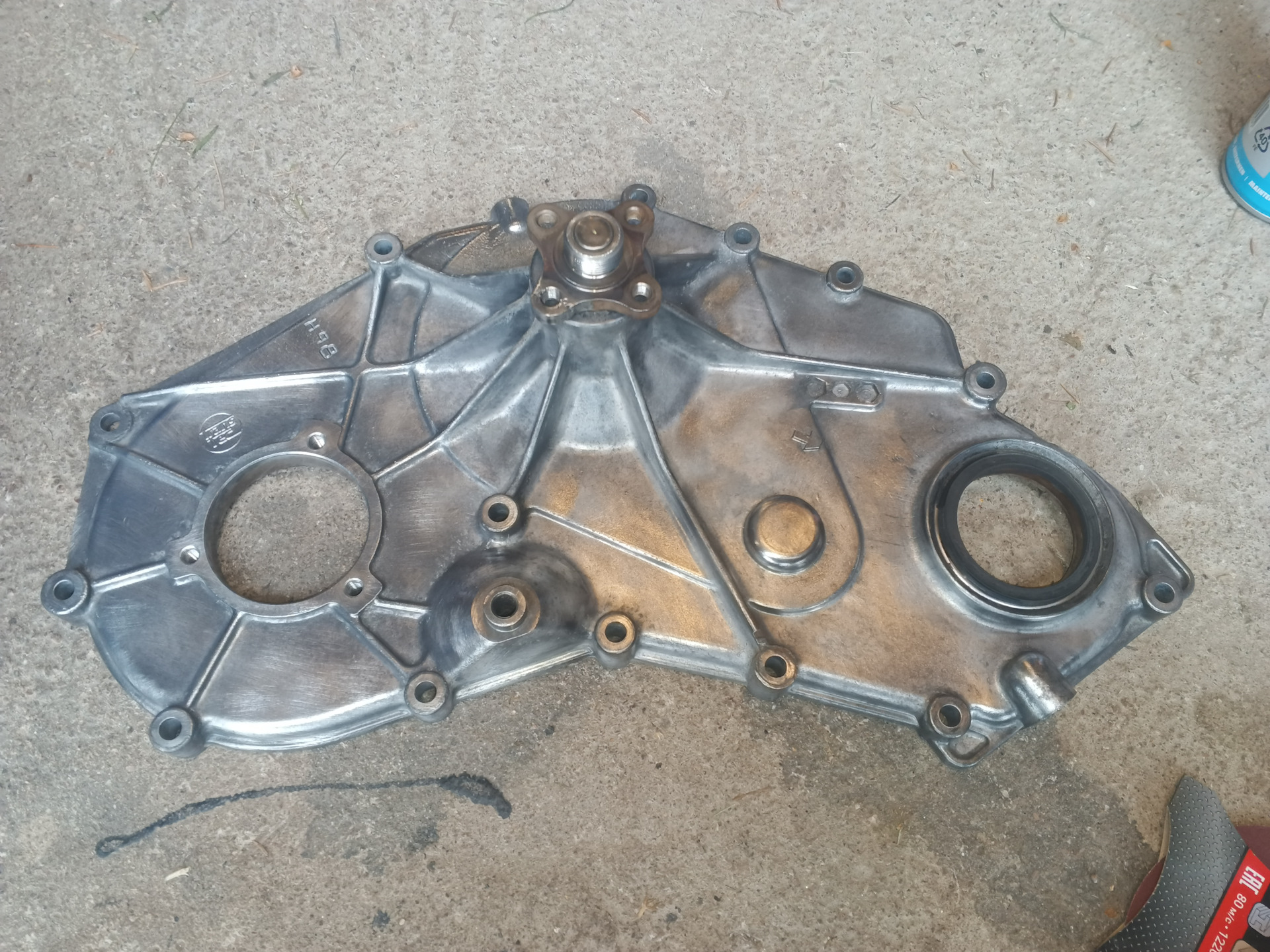

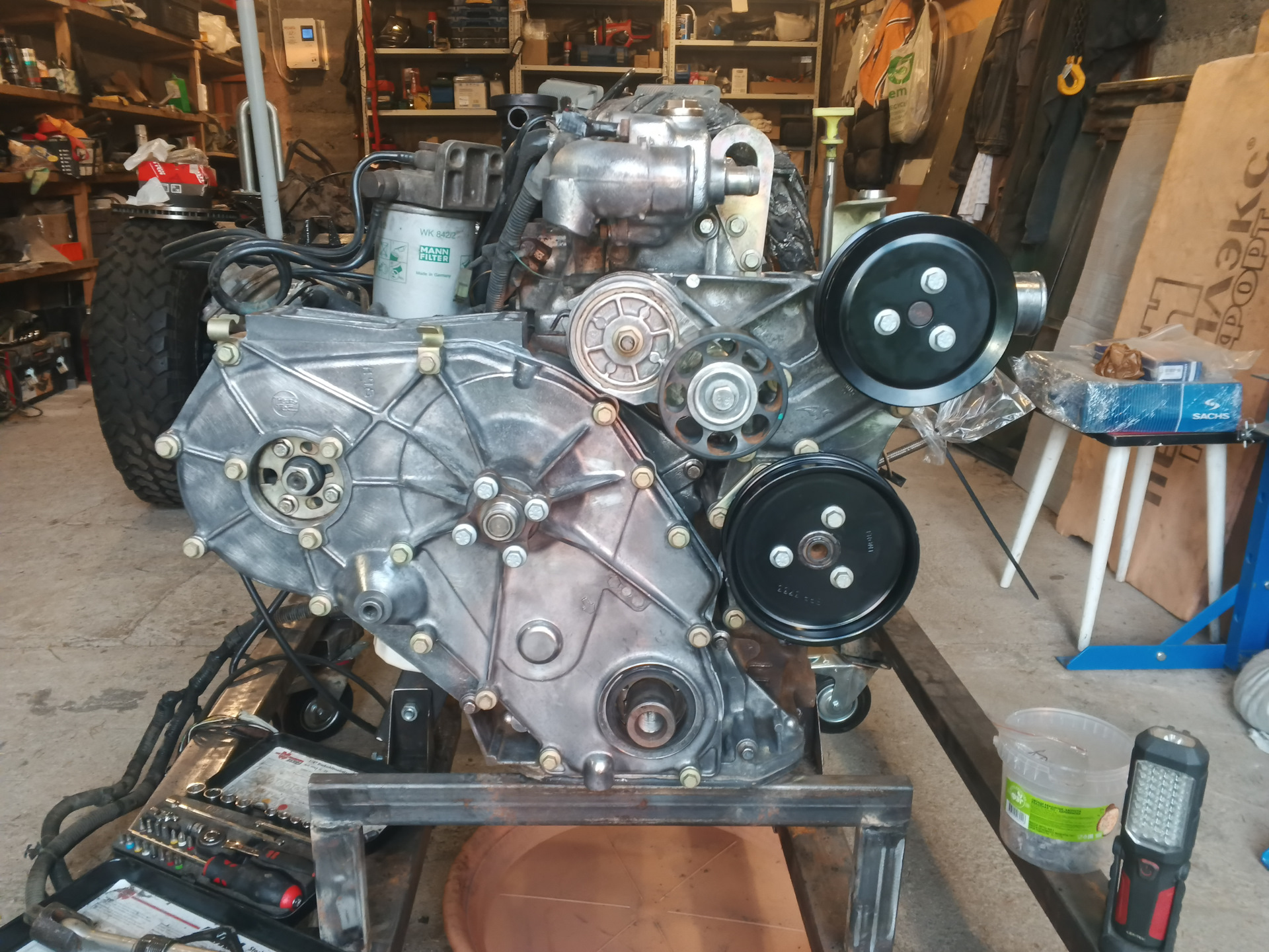

Продолжаю работу с двигателем перед установкой на машину. Теперь решил заняться передней частью.

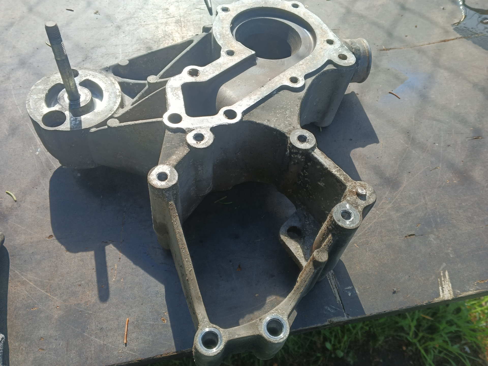

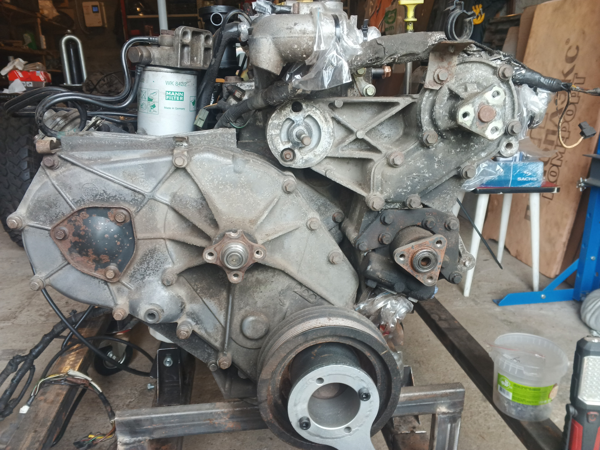

Сняв шкив вентилятора обнаружил что одно ухо крепления сломалось.(
К сожалению, подшипник вентилятора и фланец шкива поставляются только вместе с передней крышкой. Благо, отломившийся кусочек удалось найти, так что постараюсь его аккуратно приварить обратно.

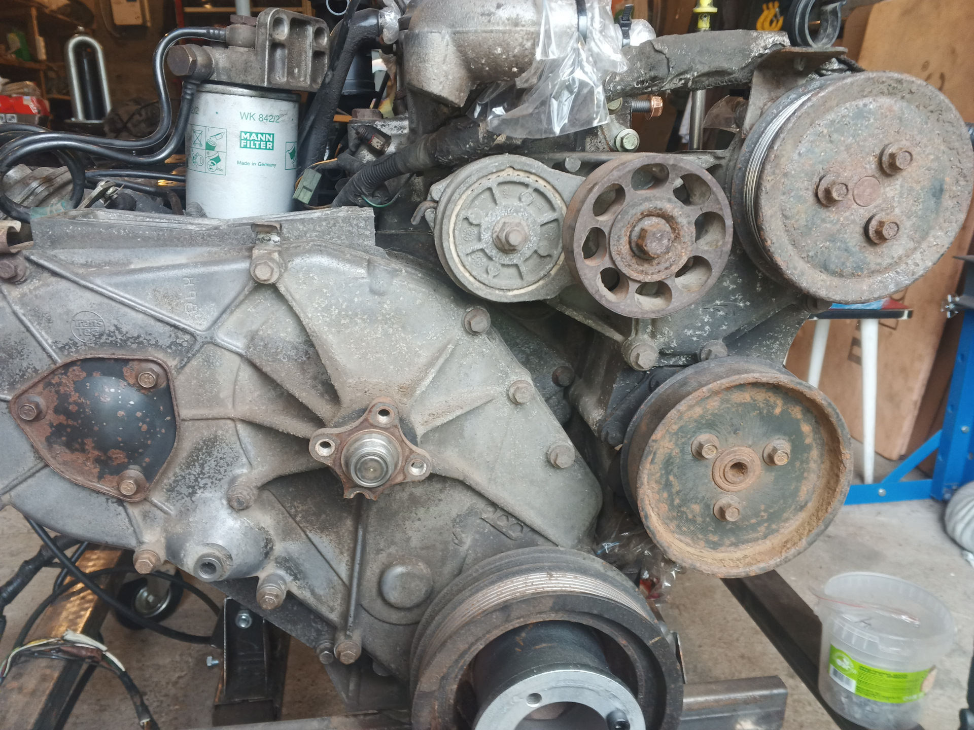

Снял шкивы насоса ГУР и помпы

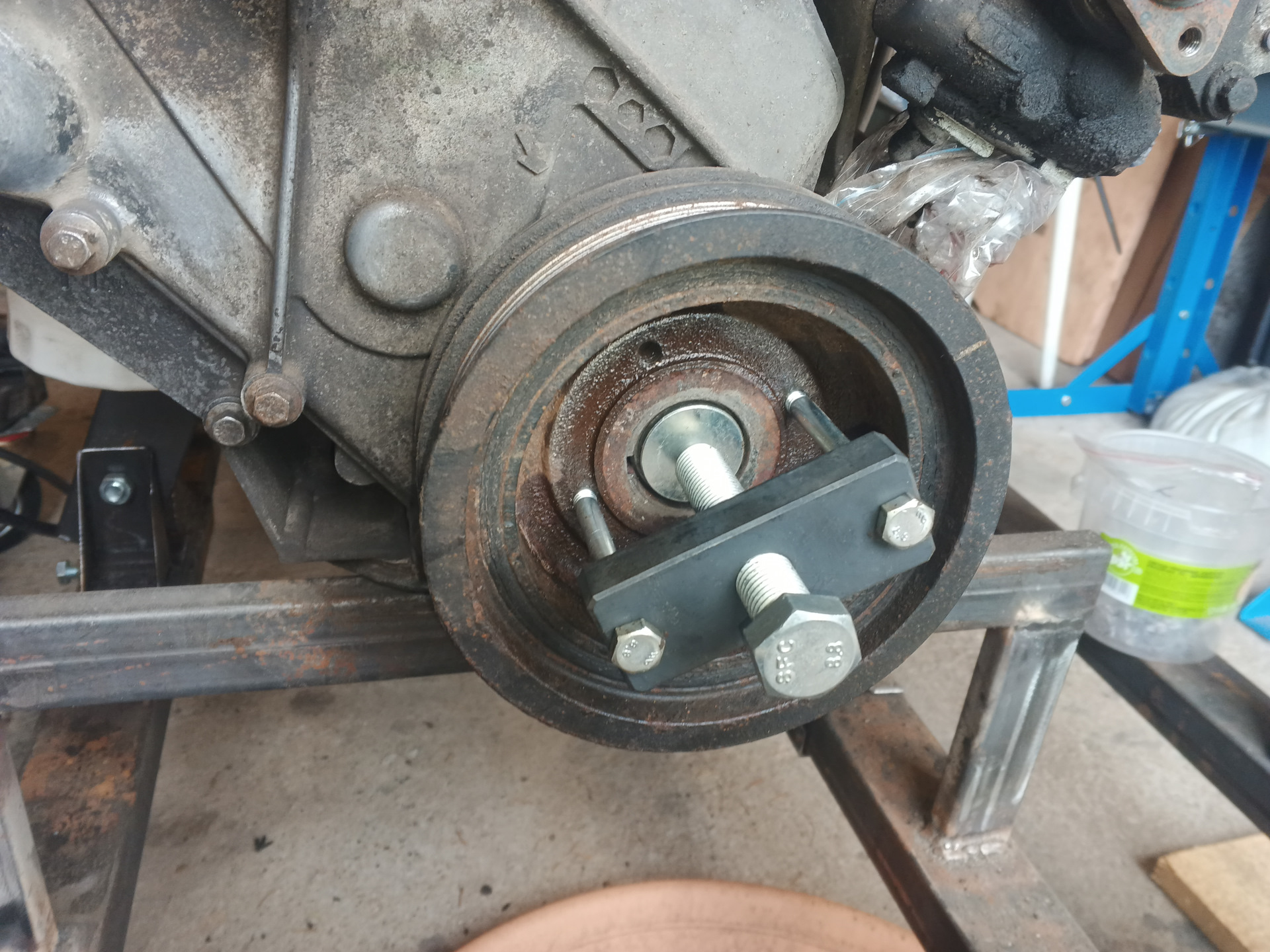

Стягиваю шкив коленвала. Кстати, для этого хорошо подошла приспособа от Discovery3))

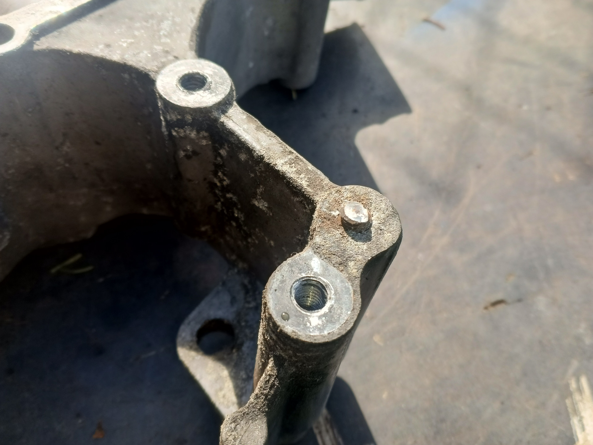

Снял монтажный кронштейн
В нем был обломок нижнего болта крепления генератора. Нужно будет удалить.
Переднюю крышку очистил и приварил обломившееся ушко фланца

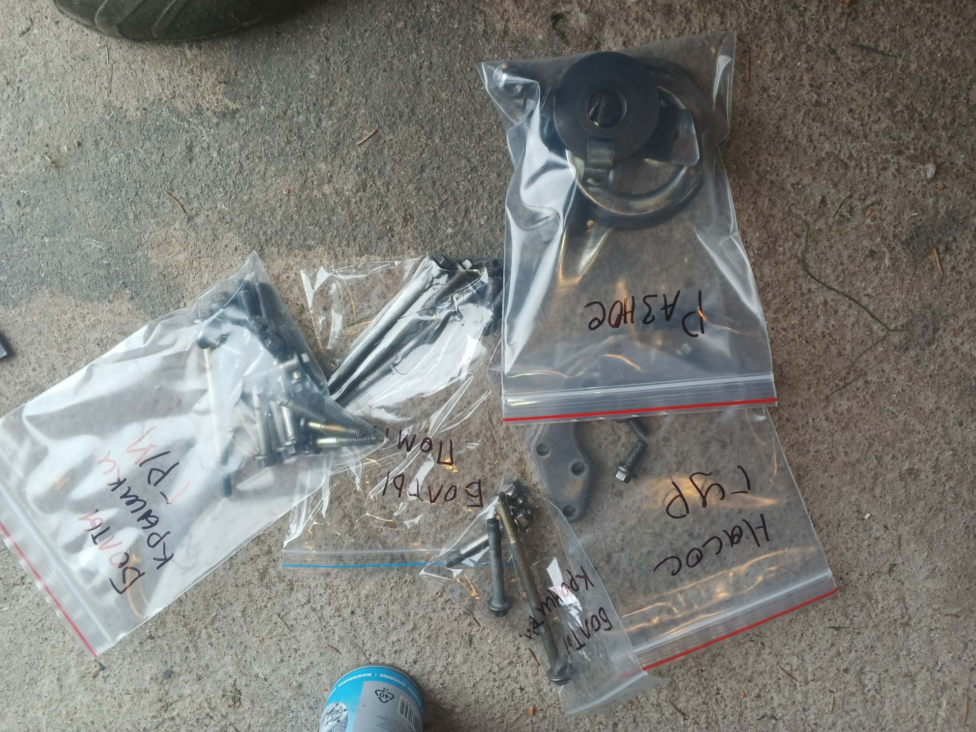

Мелочевку рассортировал по пакетам для отправки в гальванику

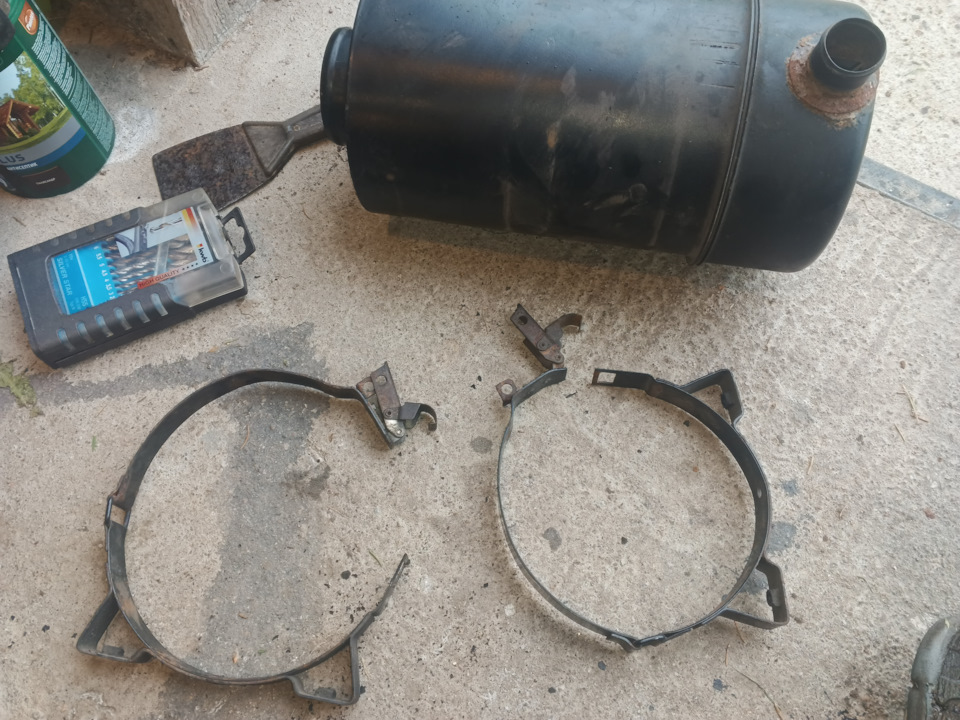

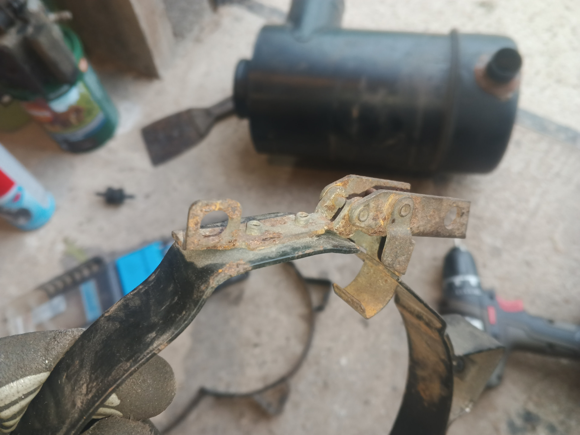

Корпус воздушного фильтра и хомуты отправляются в порошковую окраску
…а защелки хомутов, так же, в гальванику
Ну а затем, начинаем сборку в обратном порядке)
Ставим переднюю крышку, монтажный кронштейн, помпу и насос ГУР. Шкивы установил новые.
Уже с навесным

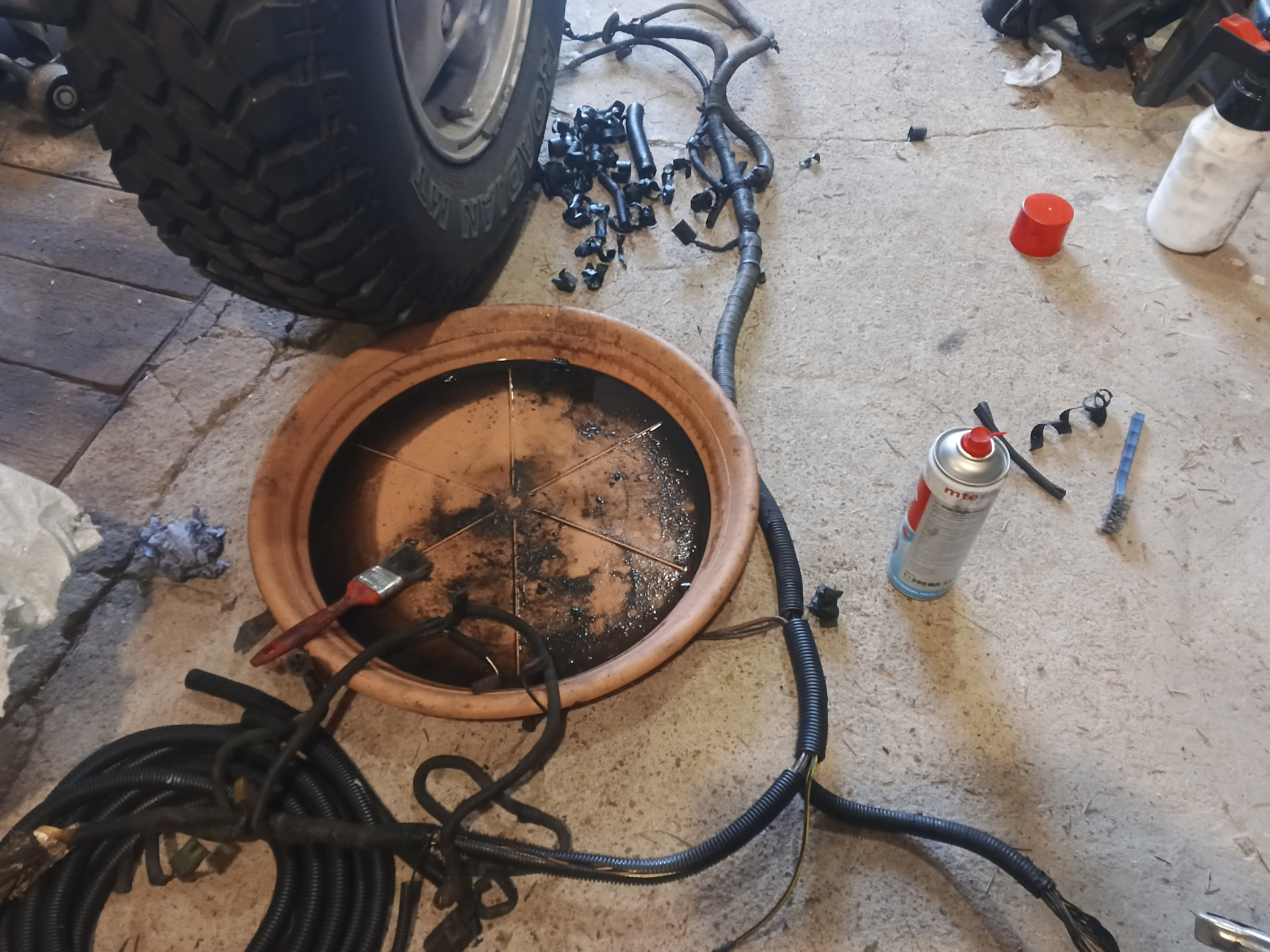

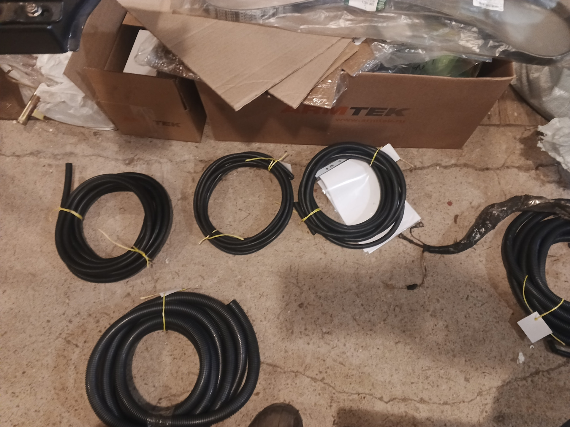

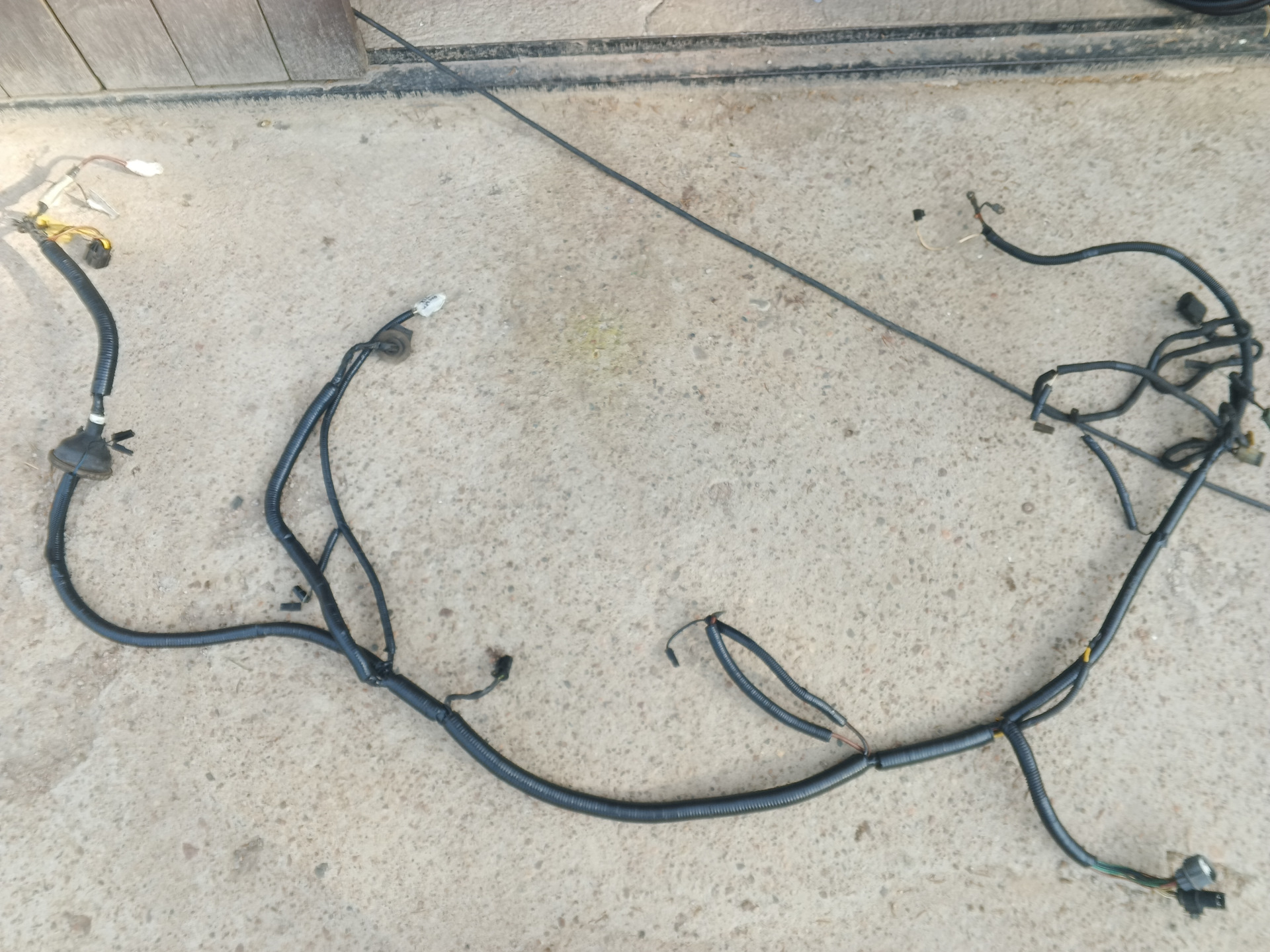

Так же, решил заменить гофры моторной косы. Так как старые были уже не в лучшем состоянии.
Но для начала, косу тоже нужно отмыть.
Процесс идет…)

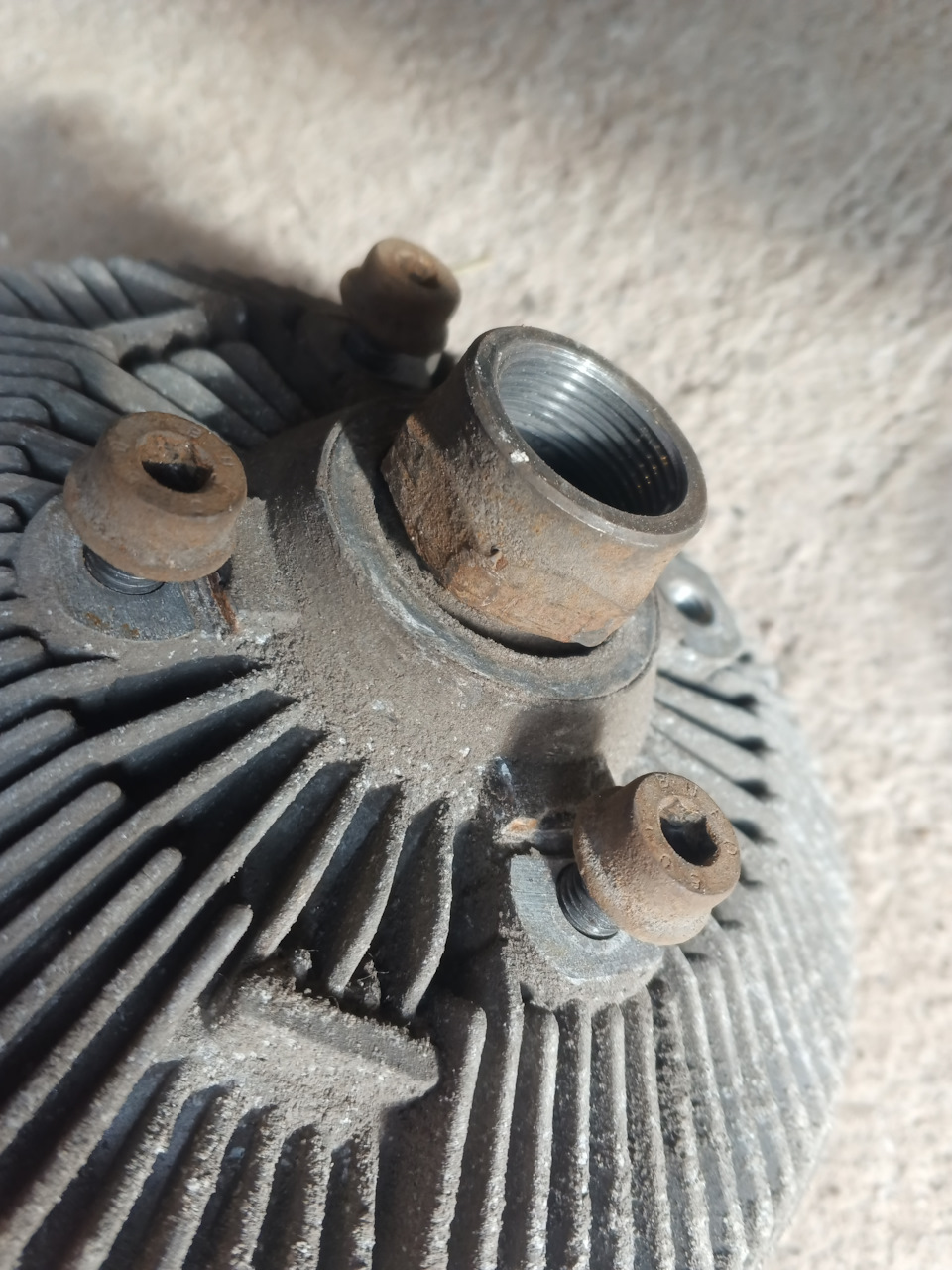

На гидромуфте оказались слизаны грани у гайки.
Возможно я перестраховался, но гидромуфту решил заменить т.к. побоялся, что в следующий раз я её могу не открутить из-за слизанных граней.
Новая гидромуфта вентилятора

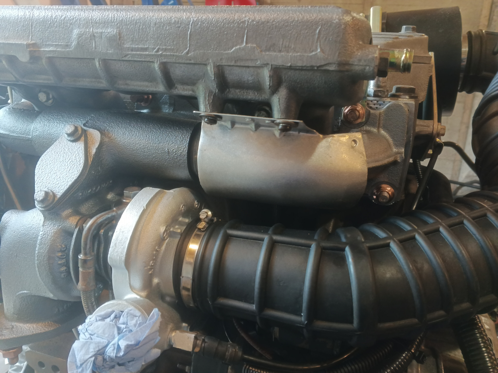

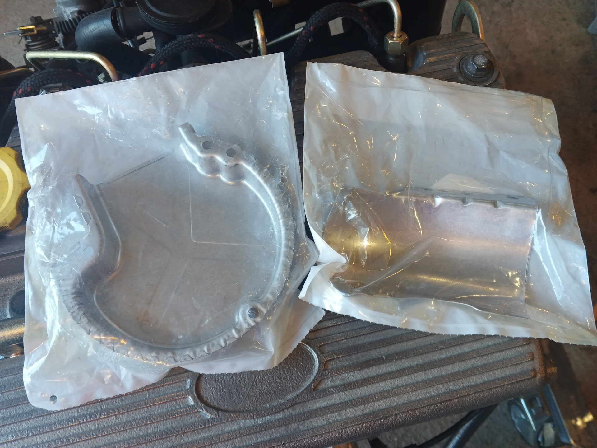

Установил новый термоэкран
… и кожух генератора

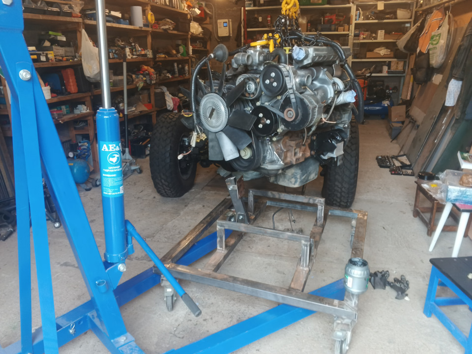

На этом, с двигателем все. Можно ставить на машину.
Поехали!)

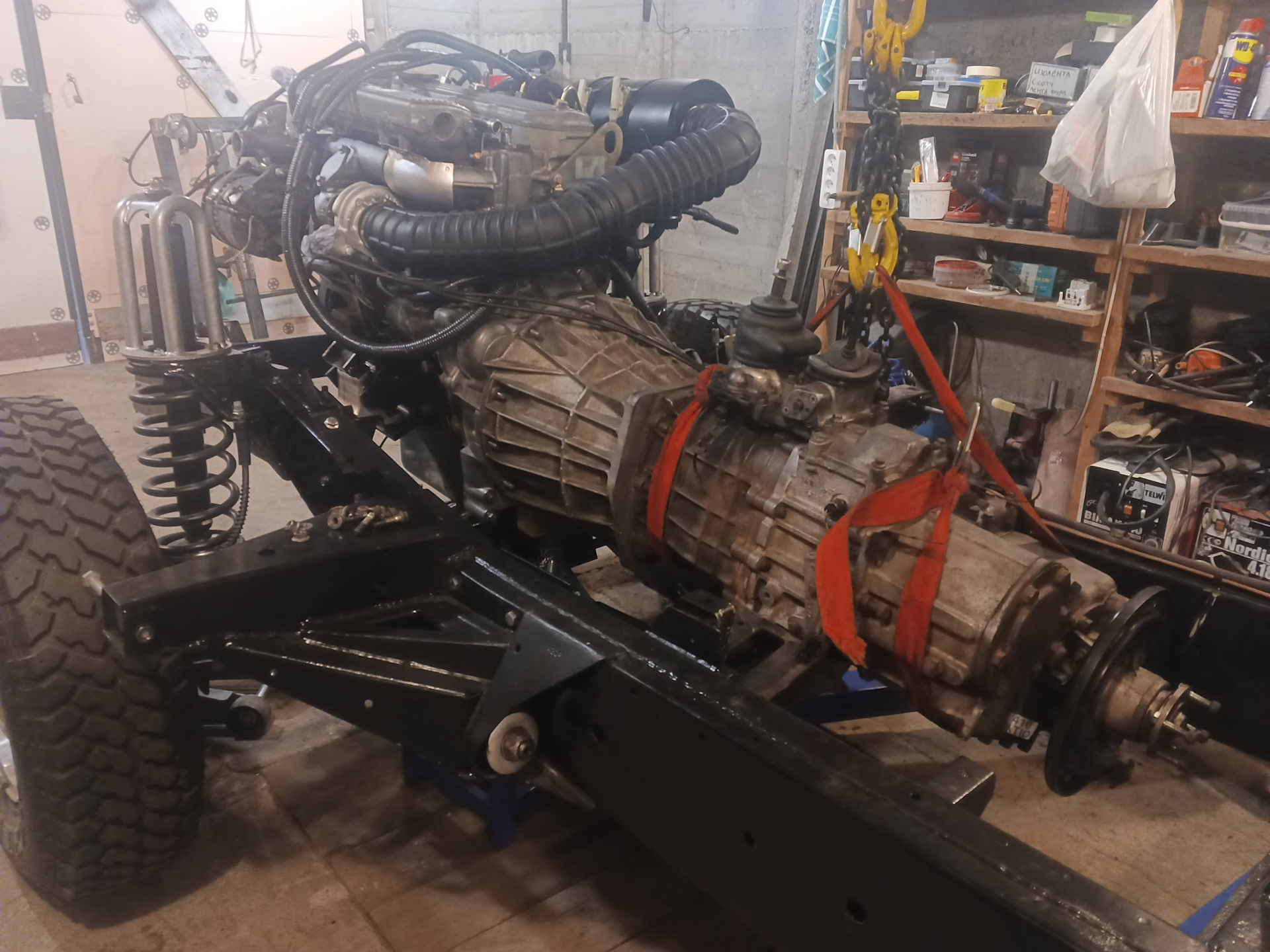

Затем поставил коробку.
С коробкой немного помучался. Никак не хотела заходить. Думаю сказалось отсутствие опыта. Коробку ставил первый раз в жизни) Но в итоге победил. Ну а на этом всё.) Продолжение — в следующей части.

Тааааак! А откуда взялся термо экран? Его отдельно можно заказать? Или это опция доступная для Д1 ?
Можно конечно. Я заказывал его и кожух на генератор
Mio184
А артикул?
ESR2422
Danke

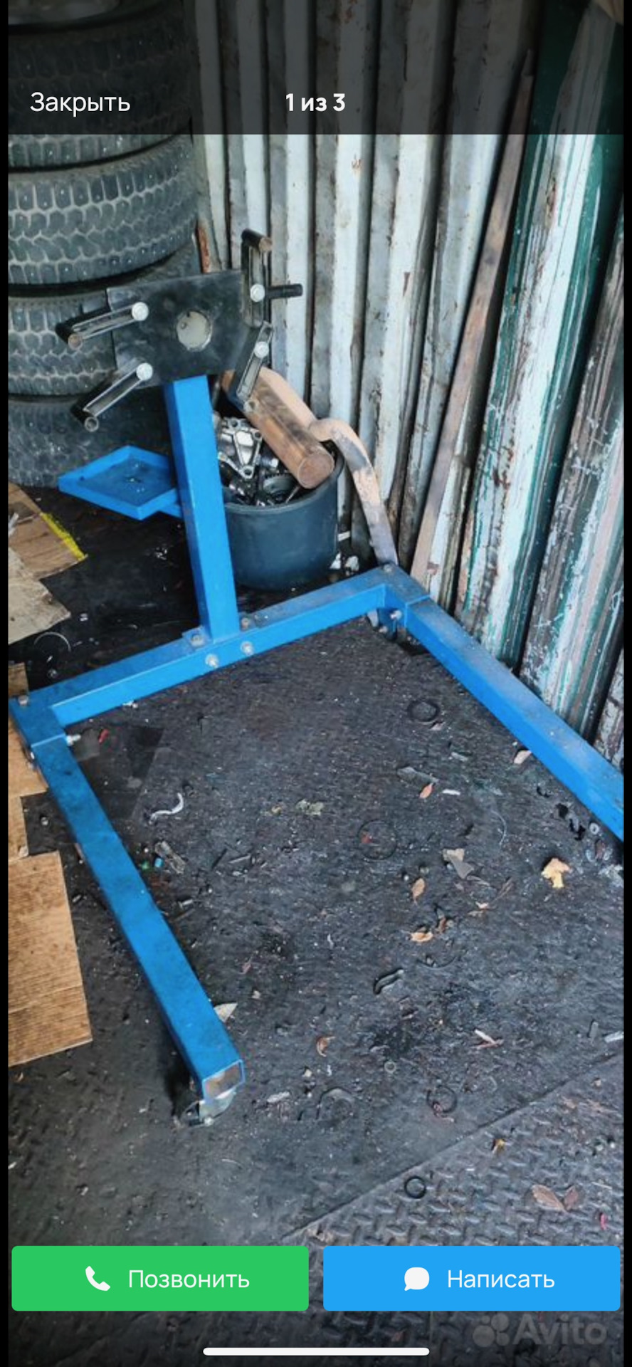

Я вот только недавно обзавелся контователем двигателя. Теперь мне хочется заняться таким же вот приведением в порядок моторчика.
Дело хорошее!)
А кантователь я тоже хочу купить (или сделать) — полезная штука
