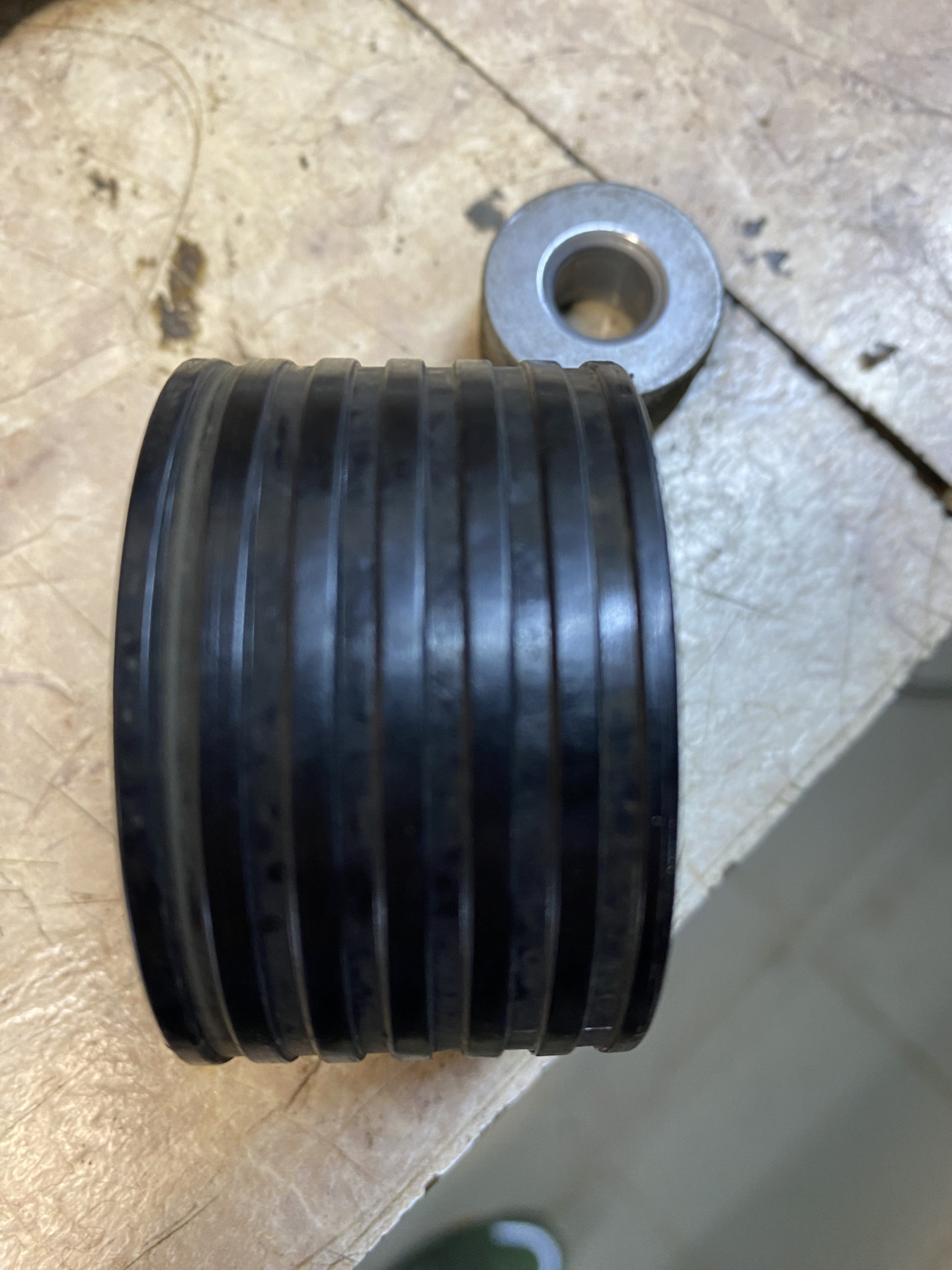

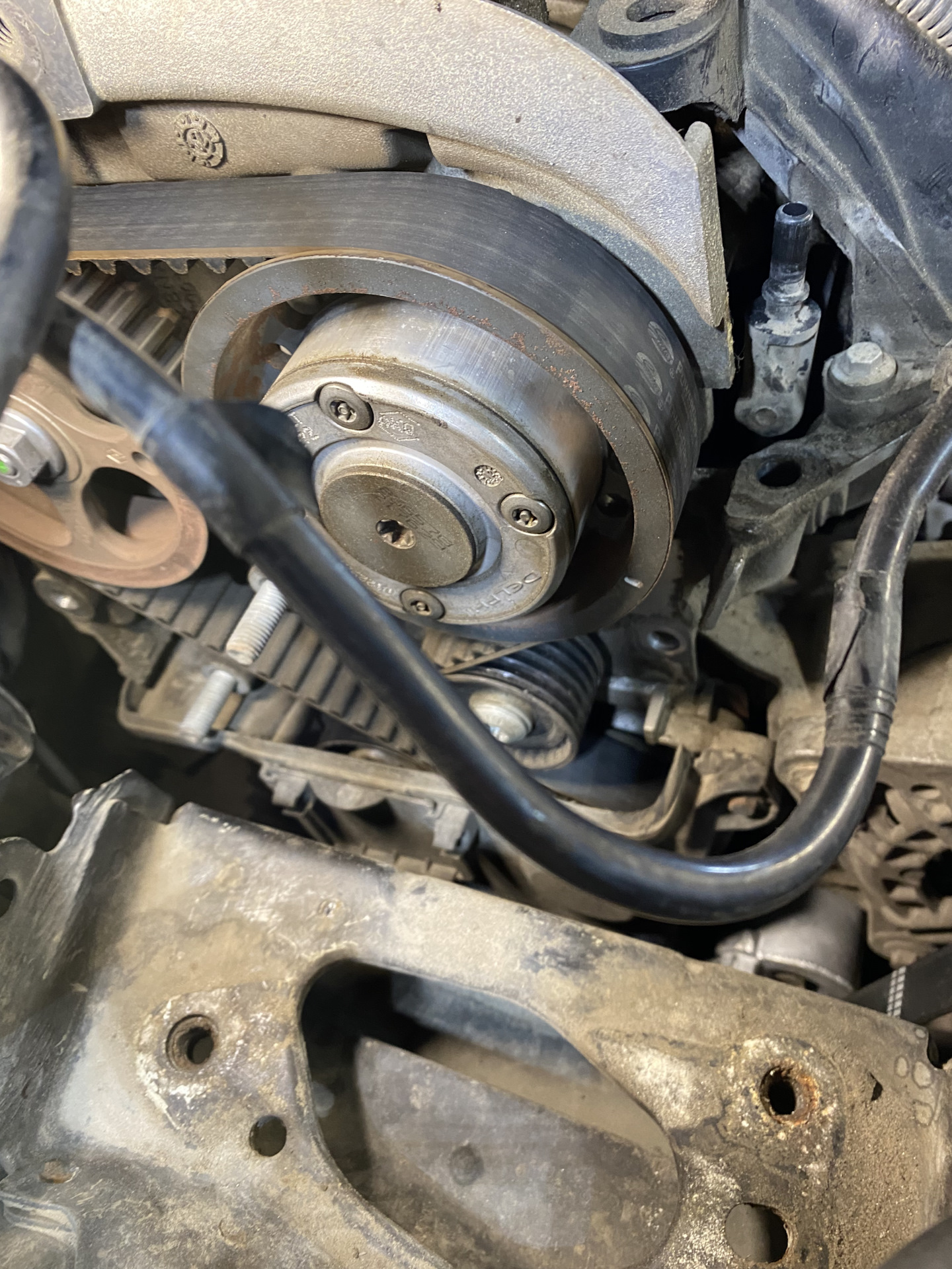

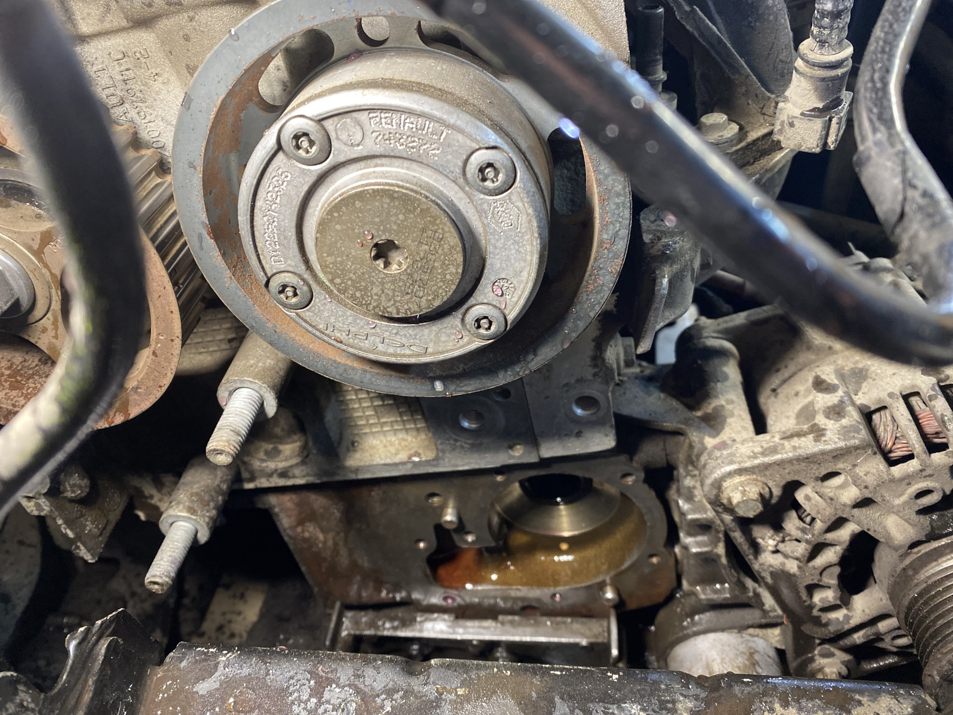

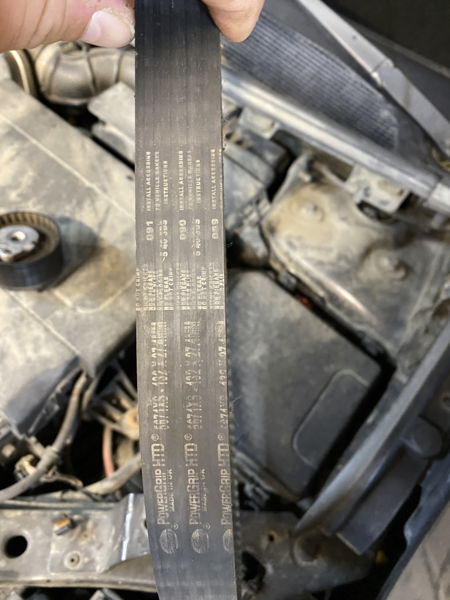

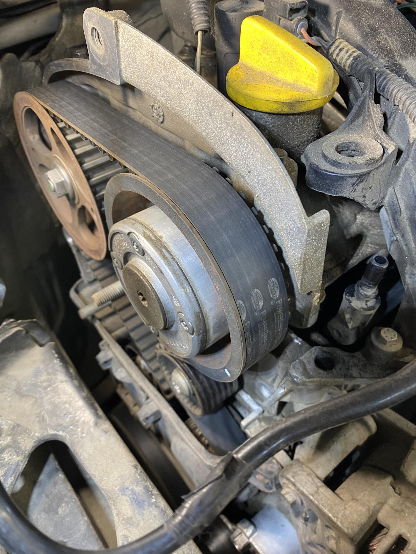

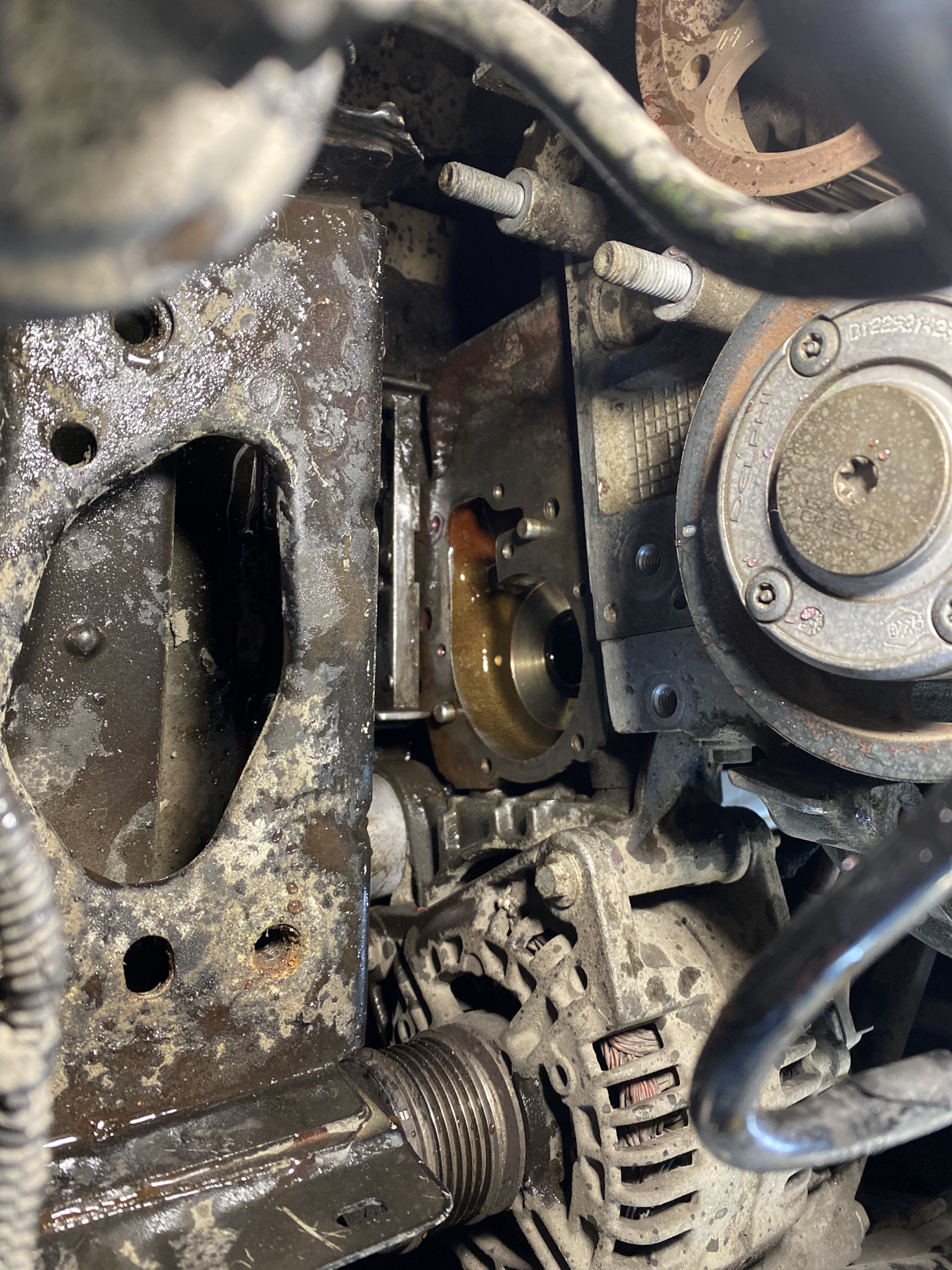

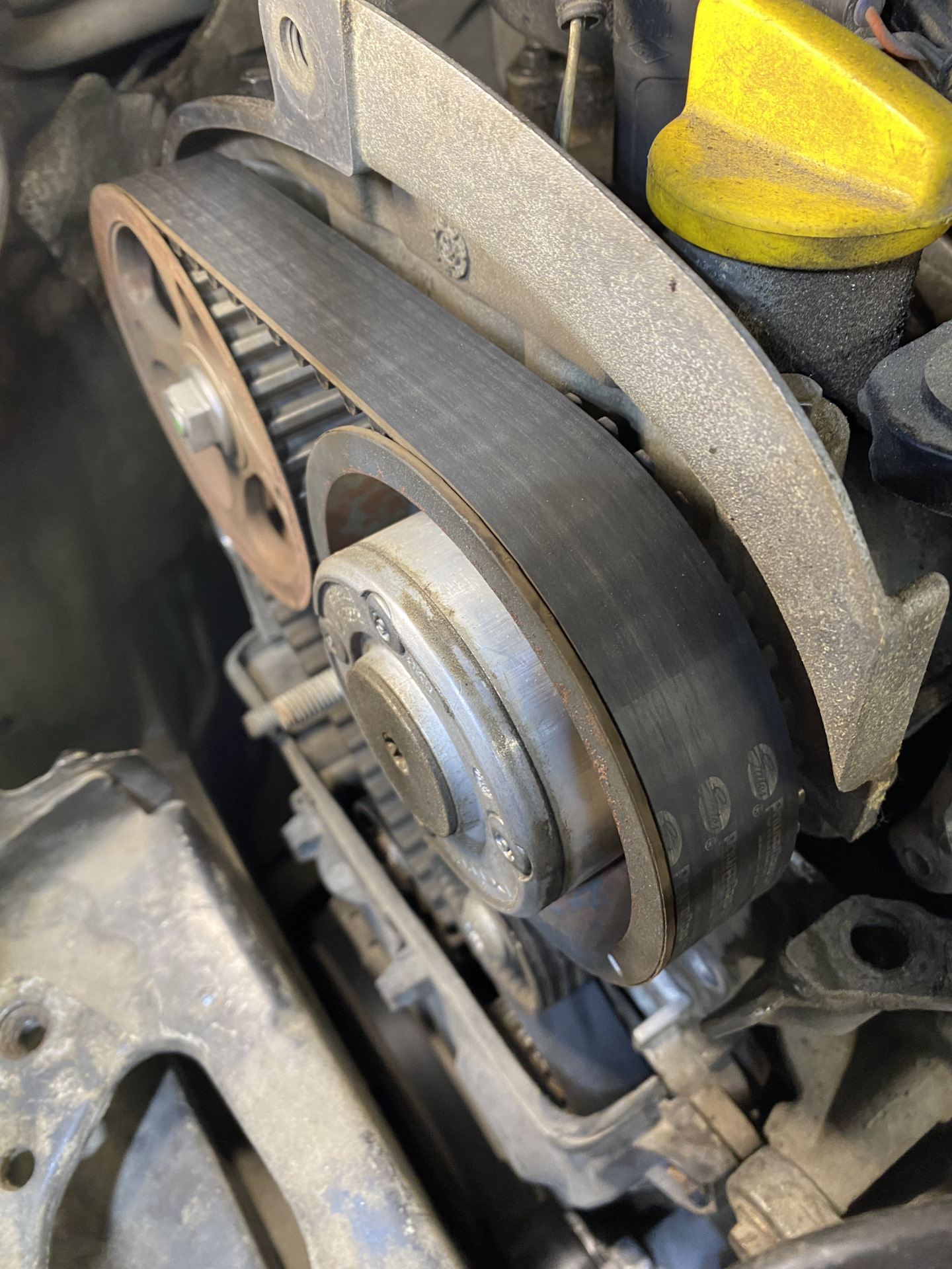

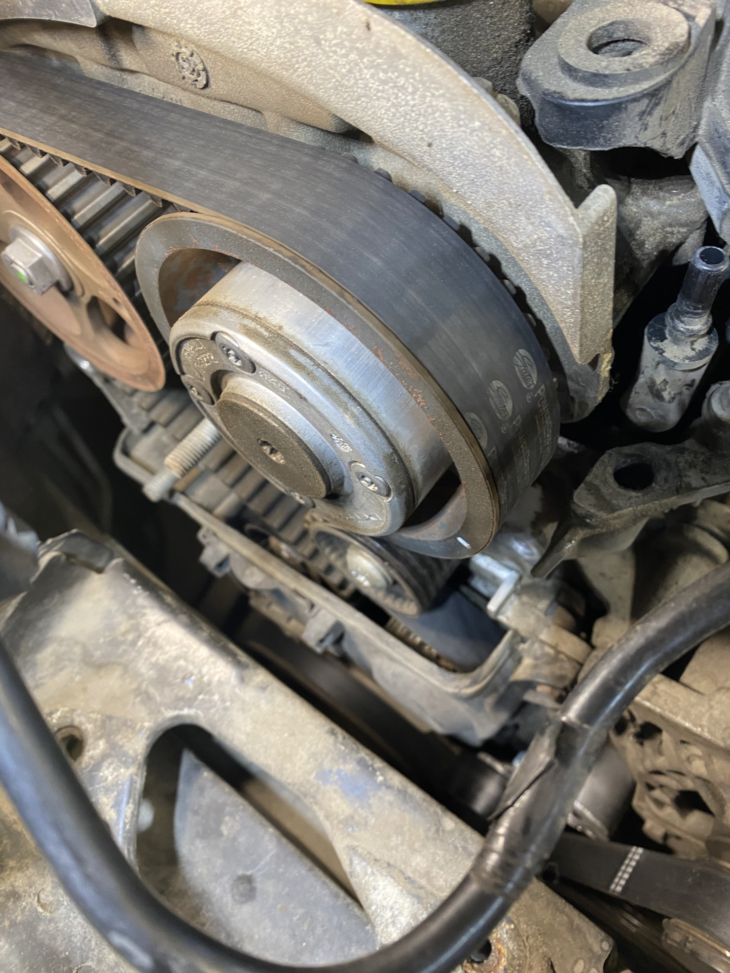

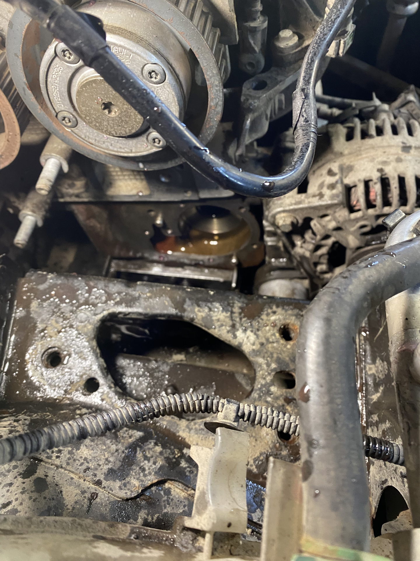

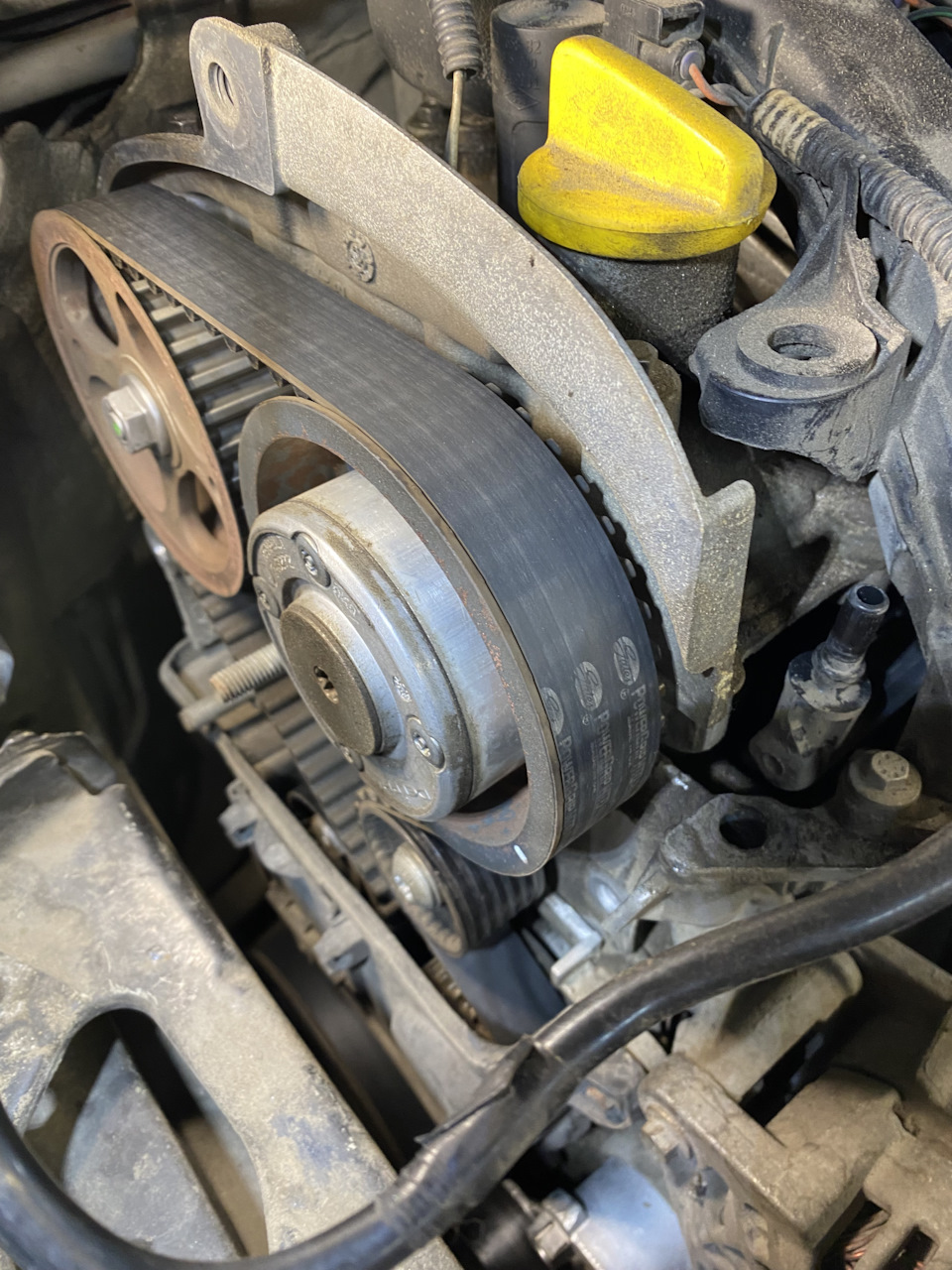

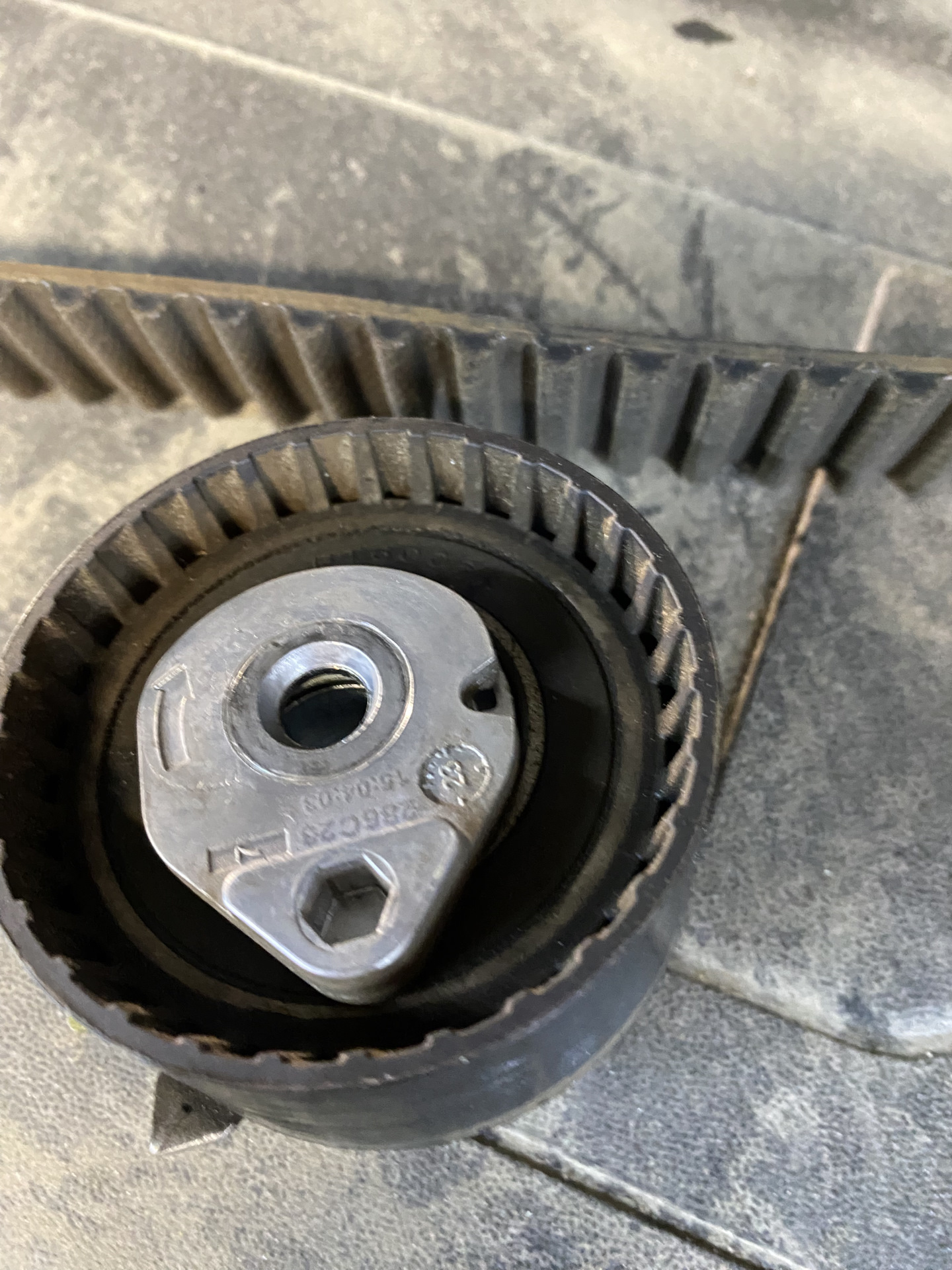

Давненько напрягал периодический свист на холодный мотор, сначала грешил на приводной ремень и ролик-натяжитель, ремень меняли раза два, ролик ходил очень долго, заменили, не помогло, но я всё равно доволен, пошел копать дальше…

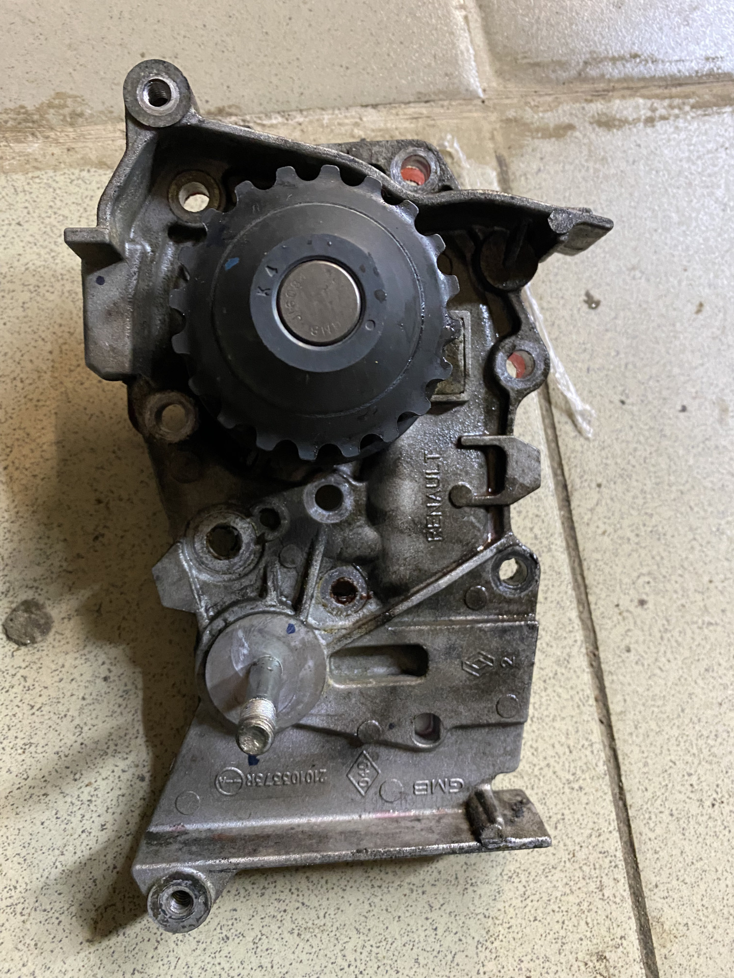

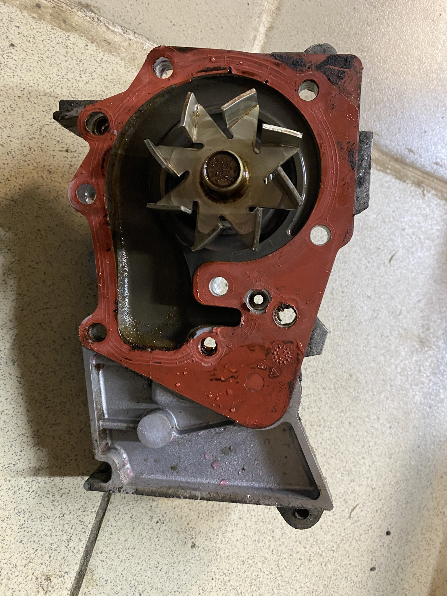

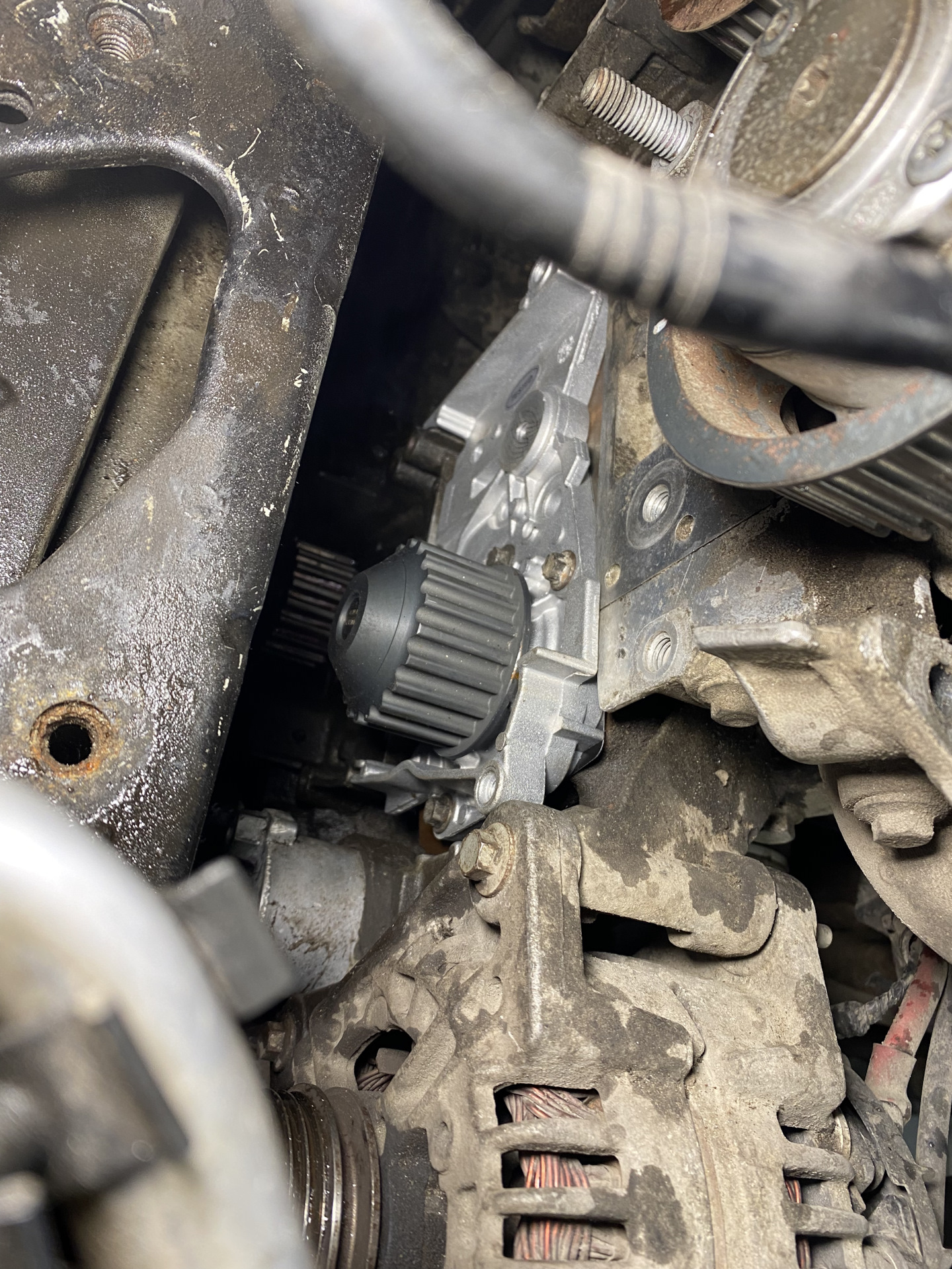

Оказалось помпа, «спецы» в неком профильном сервисе сказали, типа, не надо помпу менять, она крутится, не люфтит, не заедает, да я и сам подзабил, надо было их все же заставить делать, то что мне нужно.
Сейчас езжу и наслаждаюсь отсутствием посторонних свистов, звуков и прочих неприятностей.
Знаю определенно одно, если ролик или помпа, либо же подшипник свистит или люфтит, само не пройдёт, только замена, тут чудес не бывает.
Запчасти на фото: 5674XS
