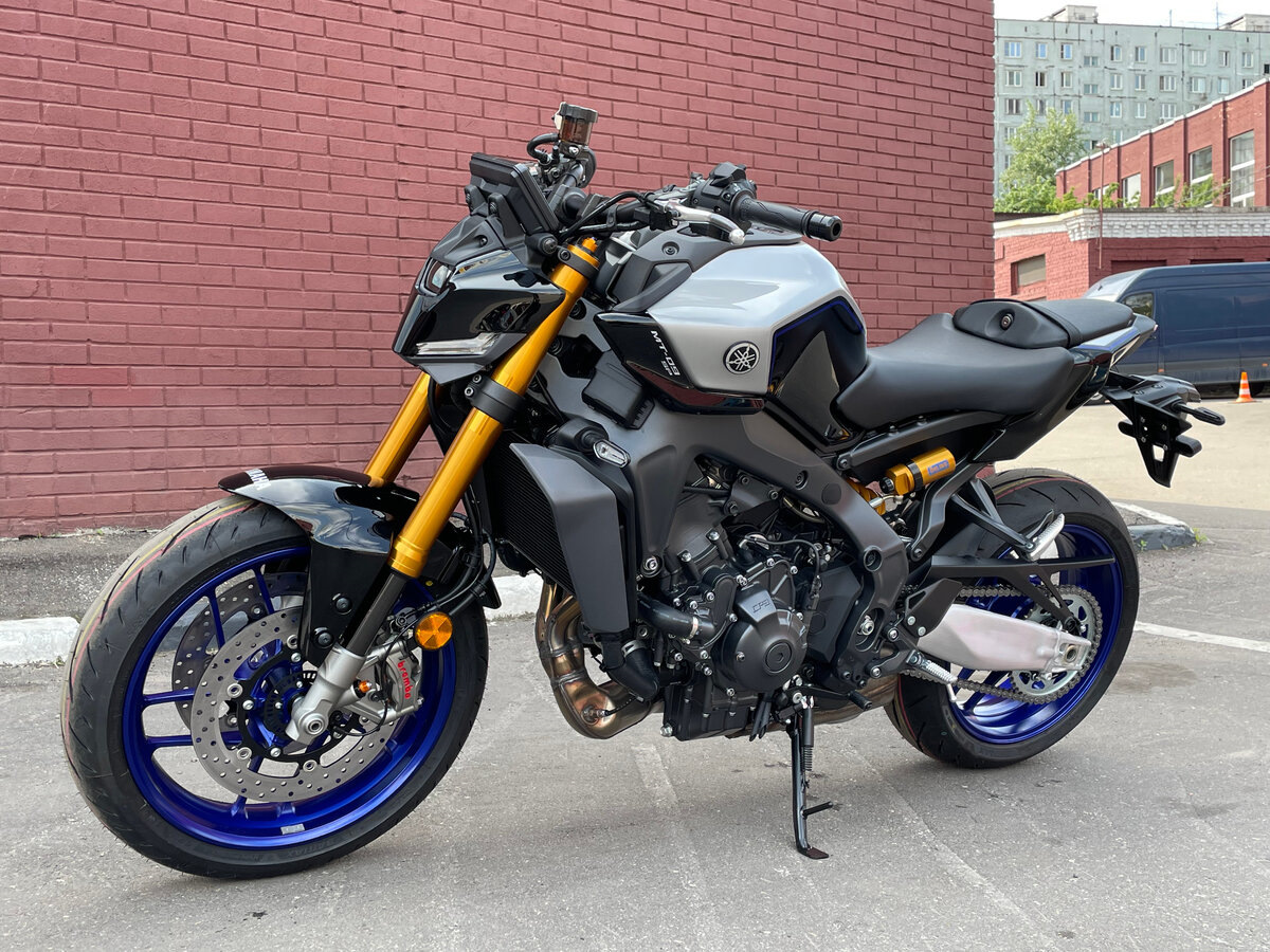

Что б не скучно было, надо что то из этой оперы 😀
Круто) ездил, но не особо проникся, к 4 колесам больше душа лежит 😂
