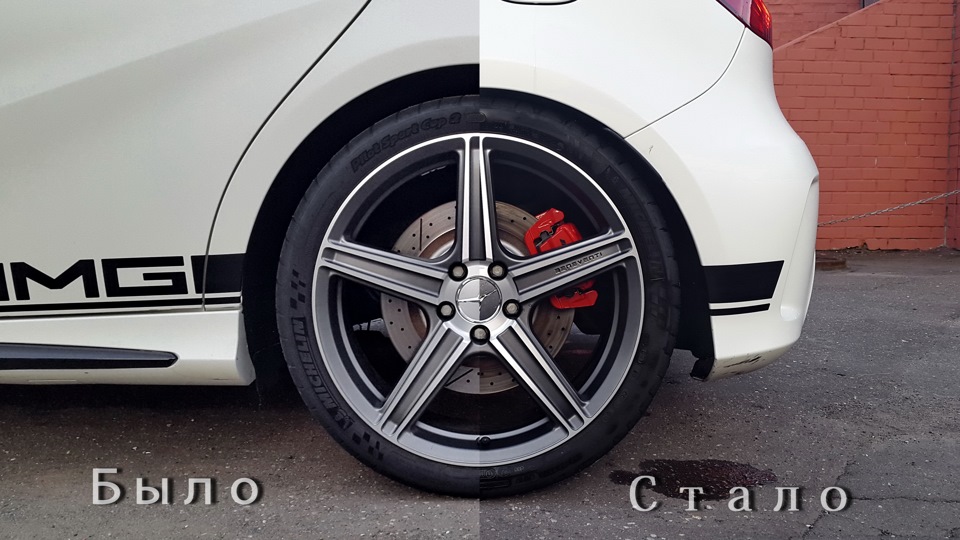

После занижения, машина сейчас выглядит так:
Лежачие полицейские не цепляю)

Внешний вид был органичнее, но если на управляемость улучшилась — хорошее решение
Да, всё ради управляемости! Практичности не ноль, а даже минус один ))
С боку может быть вид и спорный, но сзади и спереди, машина стала интересней
было лучше!
Внешний вид? Машина выезжает из гаража один-два раза в месяц. И в основном для покатушек на смотре или на трек.

Интересно насколько порог ниже стал, на обоих фотках пороги было а стало бампер, который не понятно насколько выше порогов.
Порог стал ниже наверное тоже на 20-25 мм. На последнем фото (на треке ), машина уже занижена.

Было лучше
Красивей?)
ну да, новый вид какой то очень низкий
Да стало низко, но цель была повысить управляемость в поворотах на треке. И как мне кажется, я этого добился!
Это же самое главное! я имел ввиду эстетику)
