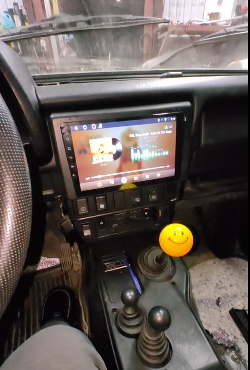

Хотел поставить камеру заднего вида, начал мониторить озон. Цены от 300₽ до 3500₽ за камеру заднего вида. Наткнулся на камеры 360 за 2100₽. Так как прикупил майфун, который поддерживает систему кругового обзора 360 и пользоваться обычной камерой заднего вида за эти же деньги не разумно.
Был куплен комплект 360 ozon.ru/t/h1Yh6hl.
На драйве установки в шниву не нашел, ну значит буду первым)))
Как приехали камеры, на коленке собрал, проверил работоспособность и приступил к инсталляции.

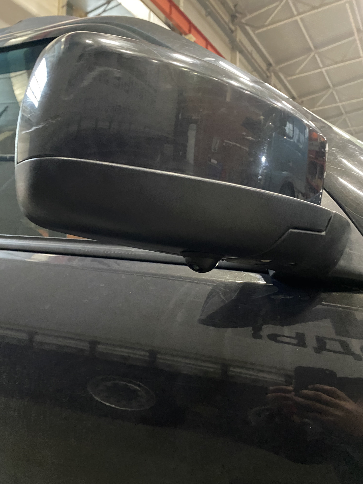

Зеркала. Вот тут немного помучался…

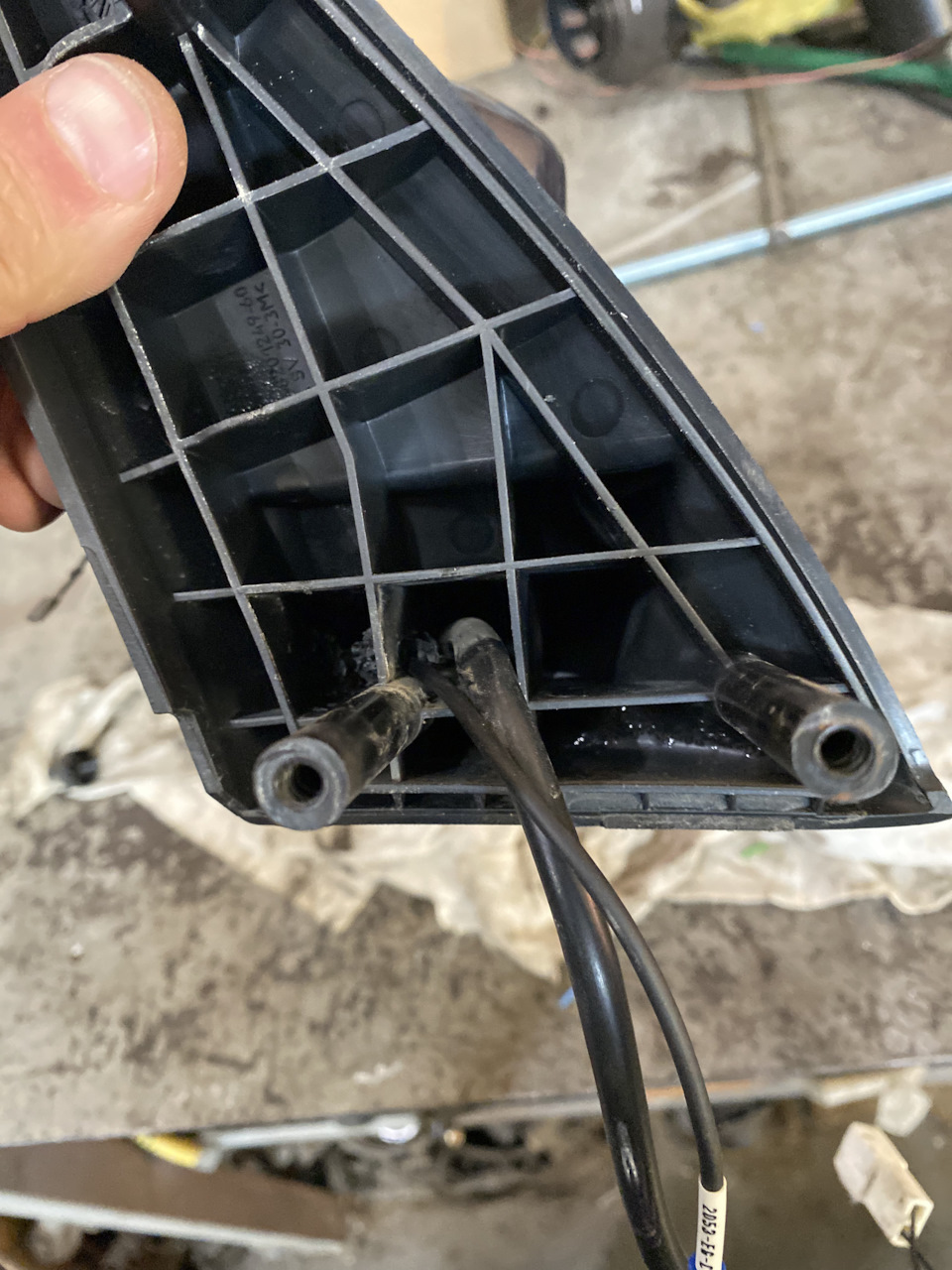

Снять стекло проблем не доставило, а вот как провести провод от камеры заставило подумать. Так как в месте где идут штатные провода зеркала на подогрев и управление там и так все плотнячком, и провод от камеры никак туда не пролезет. После некоторых прикидок сверлом на 5.5 сделал новое отверстие. И как раз попал туда где выходят штатные провода. С зеркалом покончено. Теперь осталось прокинуть через гофру, но там стоит клемма от калины с пинами и просто так не получится протиснуть провода.
Варианта 2: резать провод камеры и перепиновывать под разьем, либо тупо тем же сверлом на 5.5 сделать в разьеме отверстие и просто пропустить провод.
Пошел вторым вариантом. Все прошло без эксцессов. Провода проложены и подключены.
Картинка появилась, но… Она очень стремная, так как надо сшивать картинки 4 камер в одну, для этого требуются калибровочные маты. Которые продаются на площадках, но правда за какие то конские бабки. Было решено сделать их самому. Но это уже отдельная история😂

а настройки боковых камер не сбиваются при складывании, как настройки самих зеркал ?
Нет ничего не сбивается. Настройкам зеркал камеры не мешают
