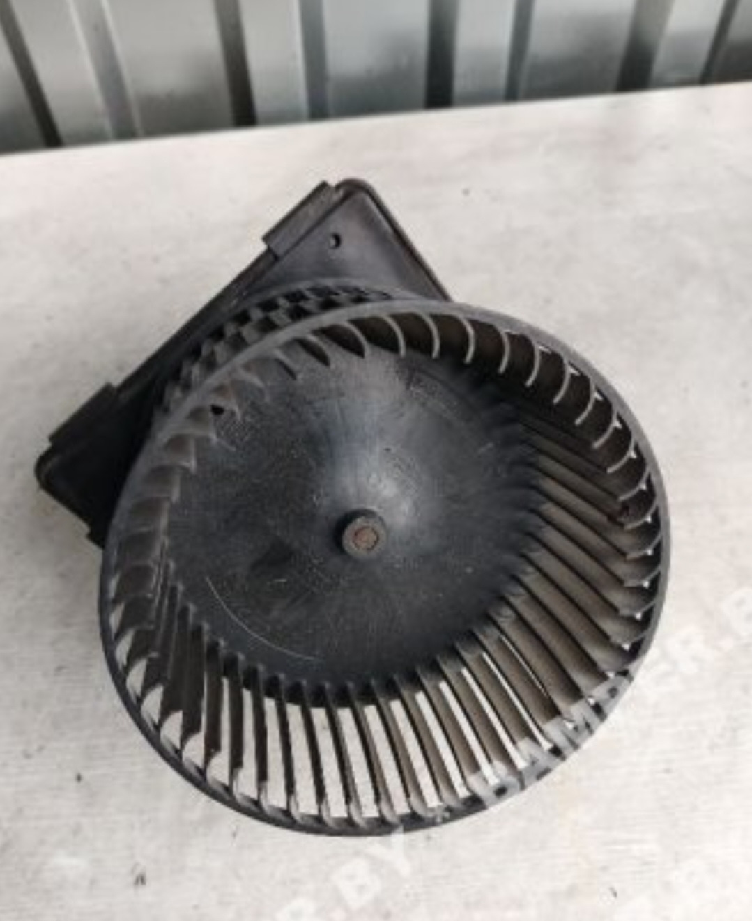

Доброго всем времени суток! Подскажите пожалуйста такой вопрос? Одиноковые ли моторы печки на вектру? Есть ли отличия у них от объёма двигателя и топлива? У меня двигатель 1.8 16кл. X18XE. Могу ли я поставить моторчик например от 1.6 или 2.0?

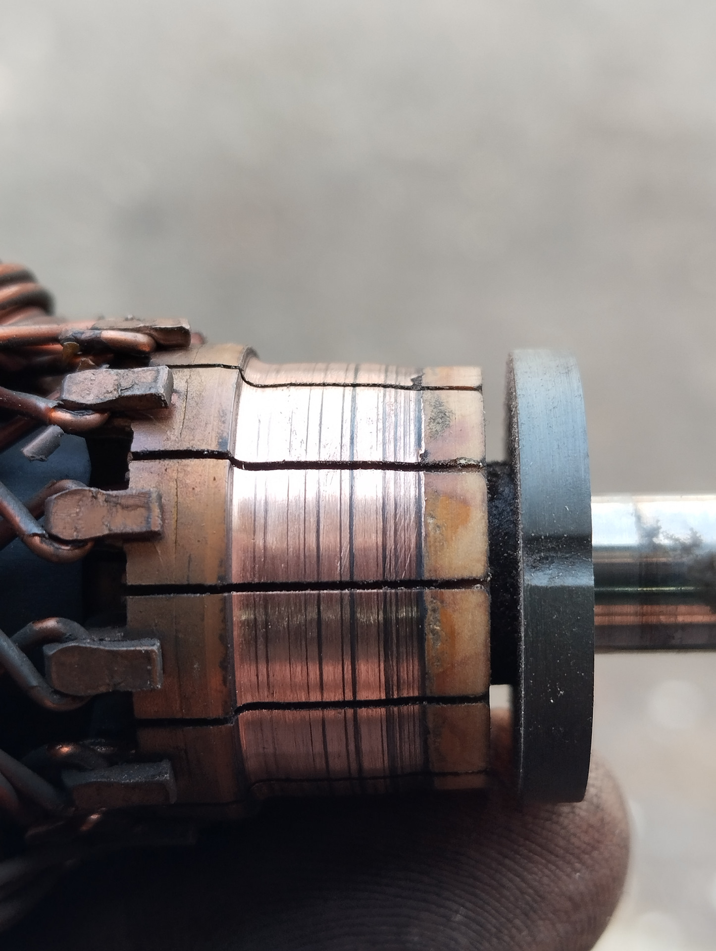

А что с мотором печки?
Вообщем достал его посмотрел, оказывается коллектор стерло
Коллектор можно заменить. На озоне есть в продаже.
Если самому никак, некоторые сто делают.

Бери мотор Лузар, ставь его. С рук купишь такое же усосанное барахло как у тебя. У Лузара будет новый коллектор и щетки, медная обмотка и вал на шариковых подшипниках. Переделки минимальные. Самое страшное снять со своего мотора крыльчатку. Способ для сильных духом — замена коллектора и щеток на оригинальном моторе. Вообще копейки обойдется. +/- 20р. Всё брал на авто1. Но мотор оставил лузар. Оригинал заменю коллектор и пусть лежит в запасе. Артикулы скинул в ЛС
Разве это выработка? еще лет 5 покрутит😎
Ну, справа уже пластик, а он плохо проводит ток)))

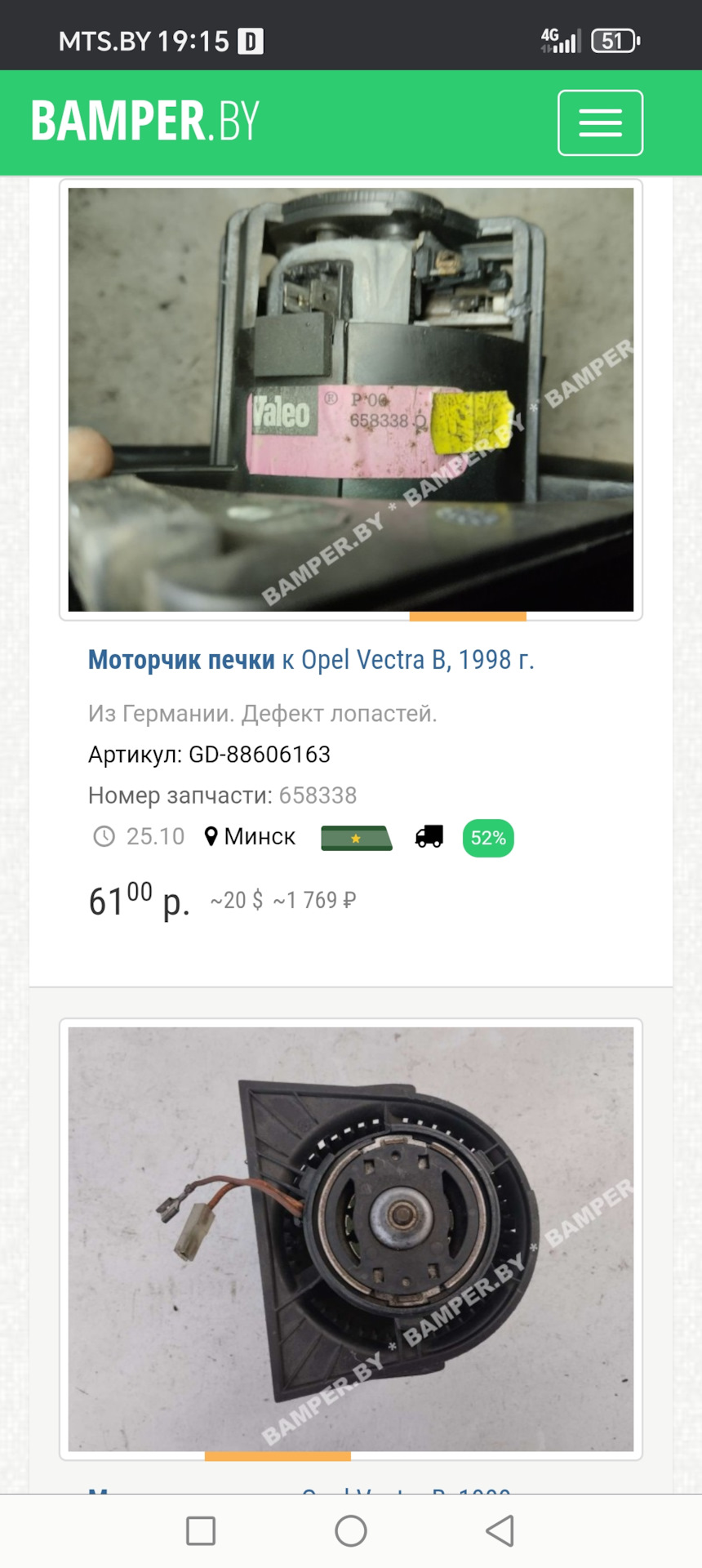

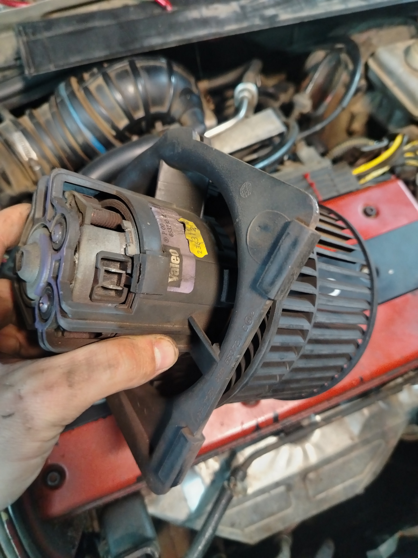

с 95 -2001 год печки все одинаковые, вне зависимости дизель или бензин или мотора.
А если кондиционер есть или нету тоже без разницы ?
Есть разница
А на мой мотор какой ставится? Там есть с 2 проводами и просто разьем под фишку
Он не на мотор ставился, а в зависимости от того, есть ли кондиционер / климат контроль
Т.е нужно снимать смотреть?
BollWeevil
Есть разница
Сверху для КК, внизу для обычной печки на крутилках
У меня обычные крутилки стоят и кондей но не рабочий, значит мне нужно брать нижний?
Да
Понял, спасибо большое 👍🙏
Стоп, вверху для обычной печки дорест, внизу рестовый.
Они отличались разъёмами подключения резистора
BollWeevil
Тот что с 2 проводами
