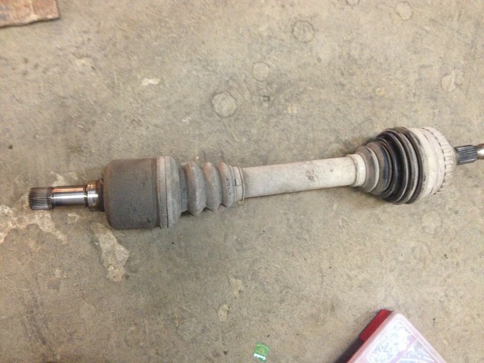

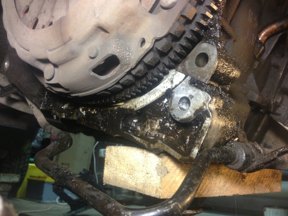

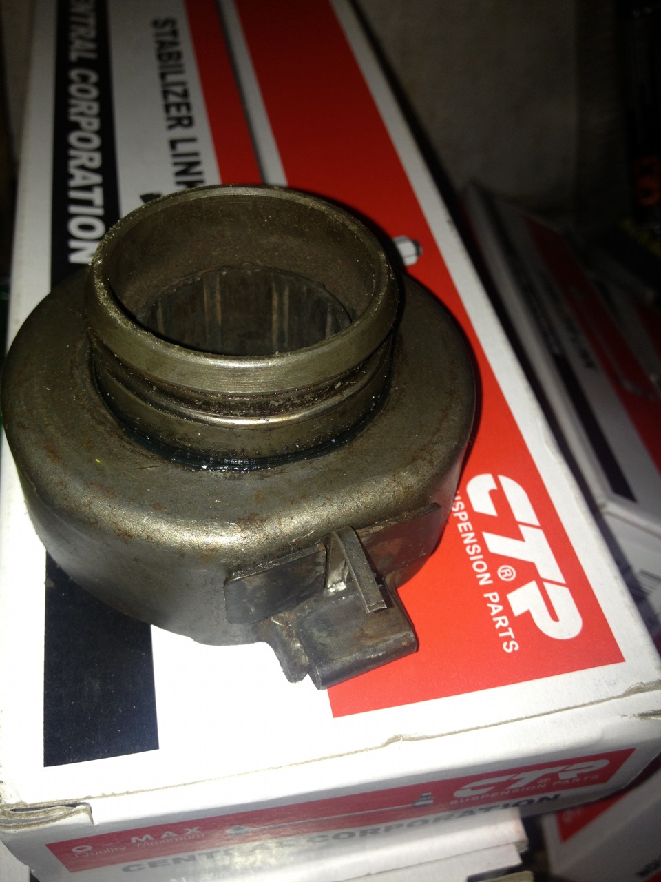

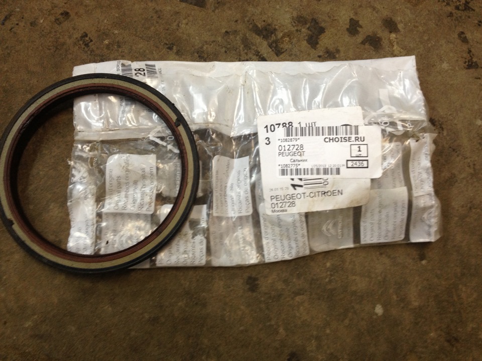

старый сальник

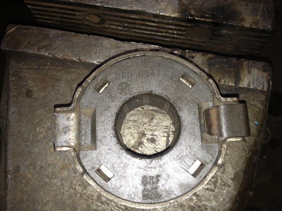

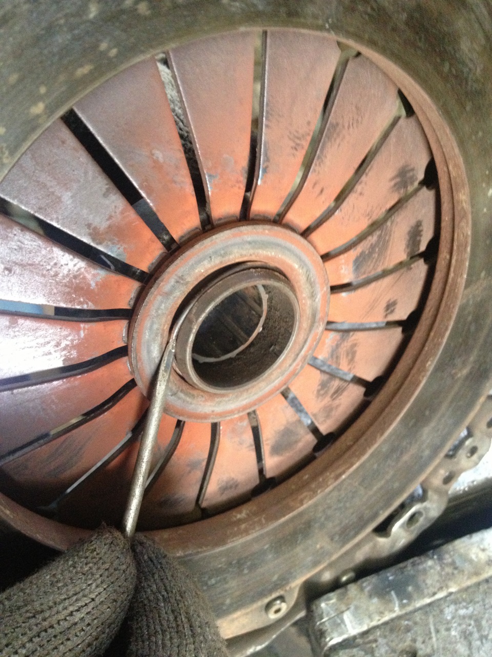

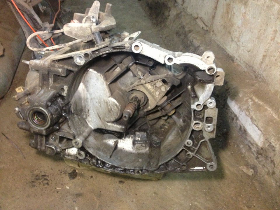

-выжимной подшипник-

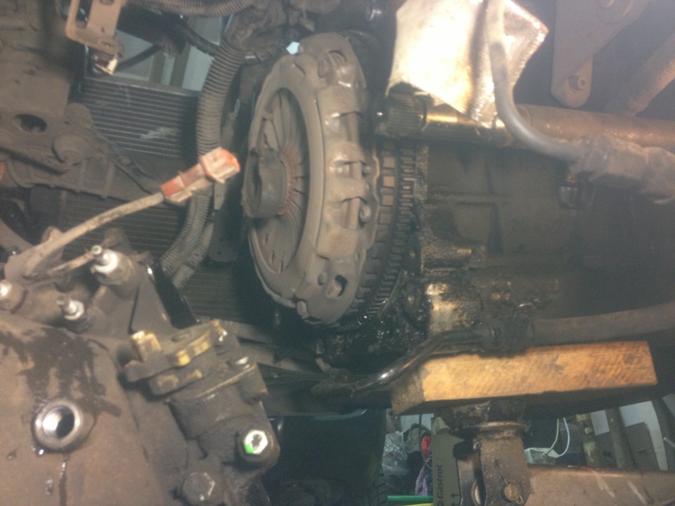

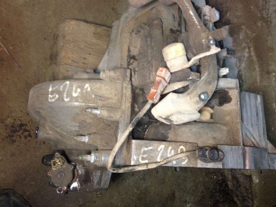

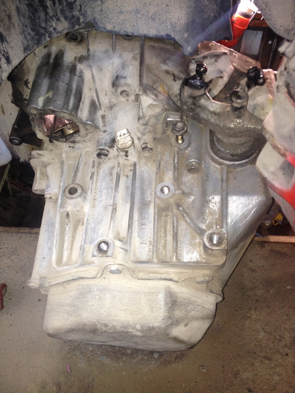

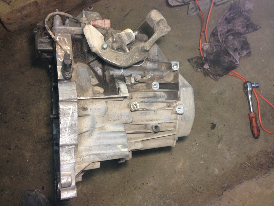

почистил коробку, и на ней обнаружил номера нарисованные маркером, думаю походу коробка с разбора, а не родная…

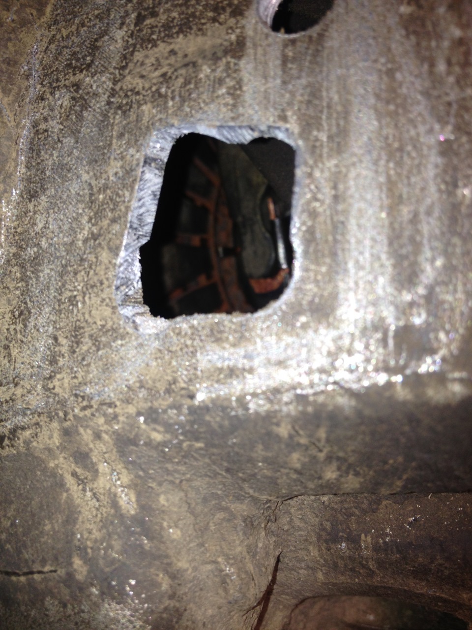

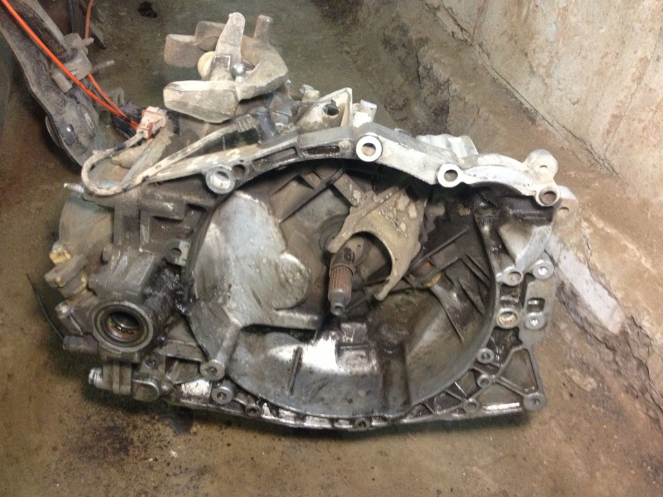

чтобы убедиться, что выжимной защёлкнулся в диске, пришлось проделывать смотровое окошко

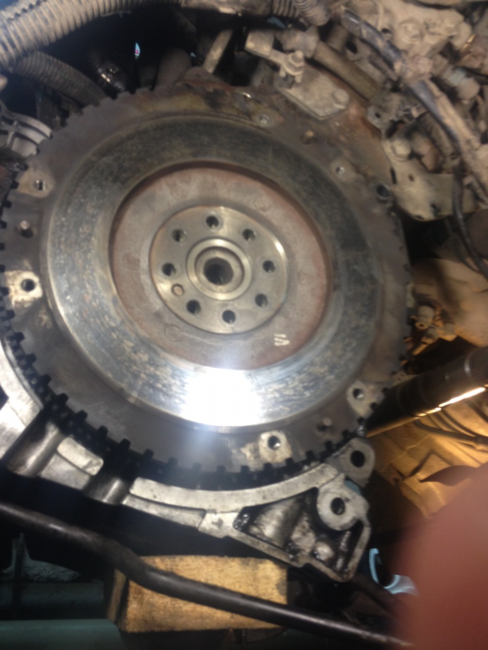

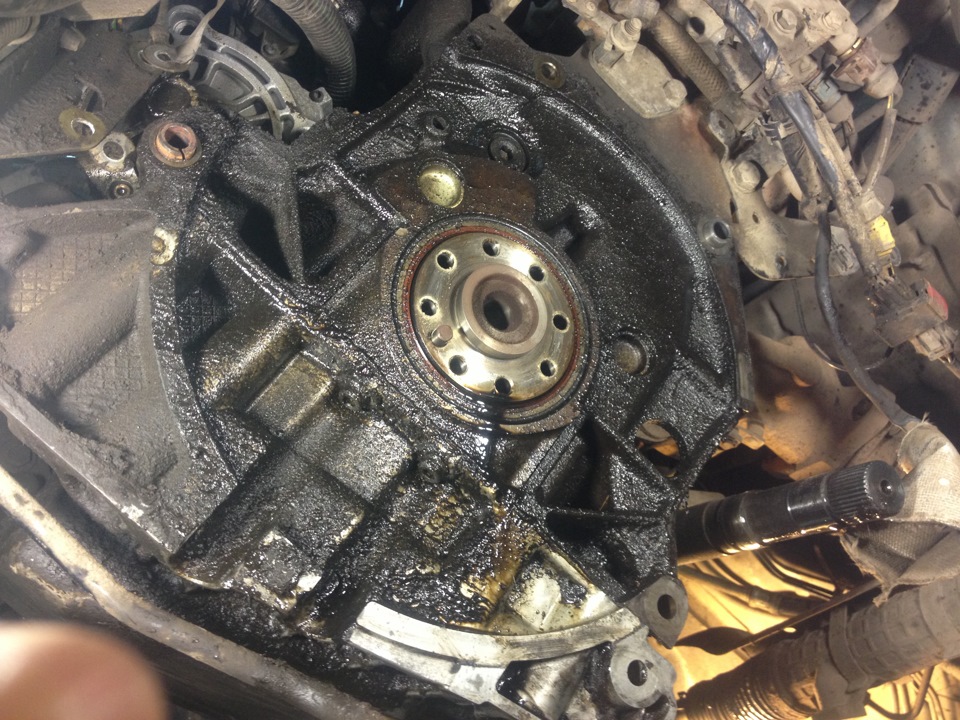

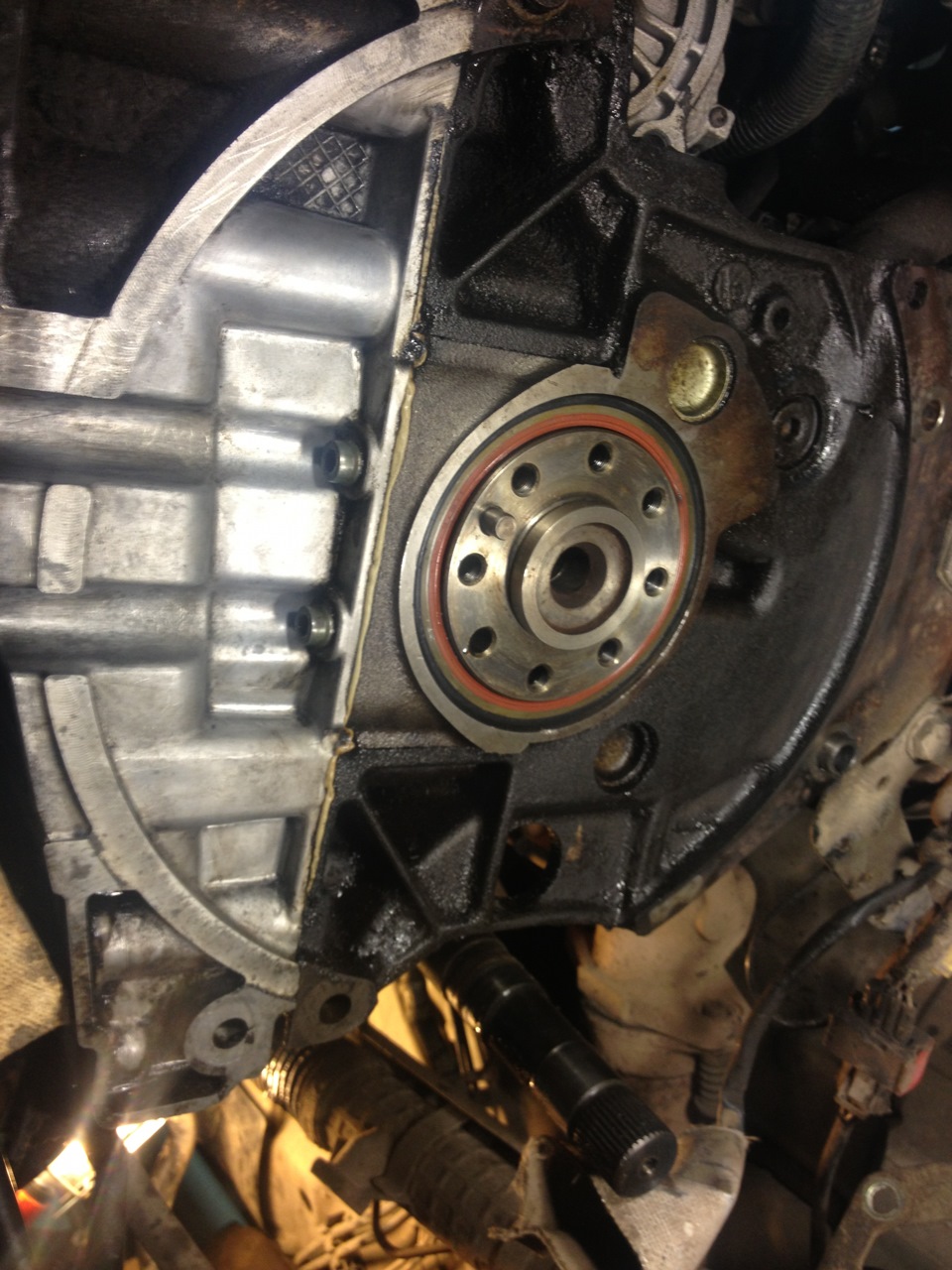

маховик оказался в идеальном состоянии

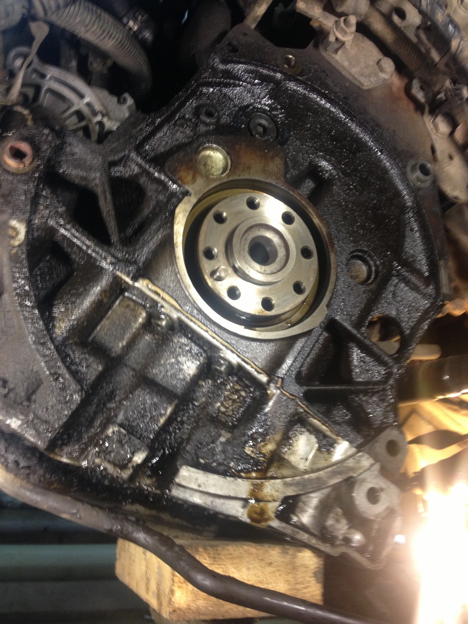

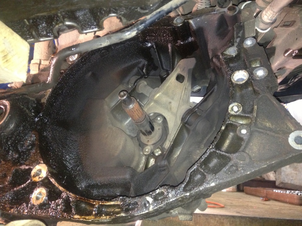

вынул старый сальник
установил новый сальник
привод меня порадовал, оказался очень мощным

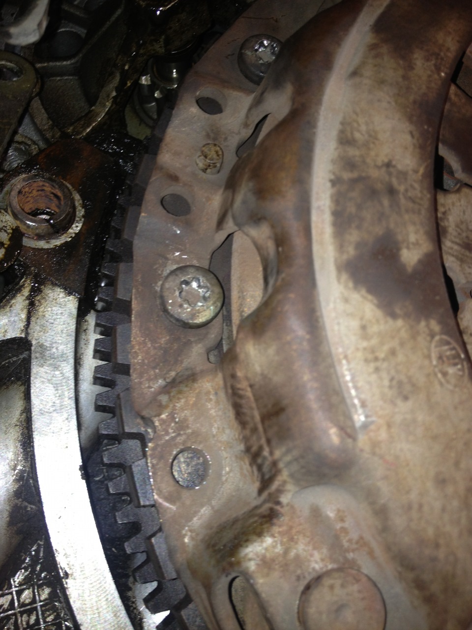

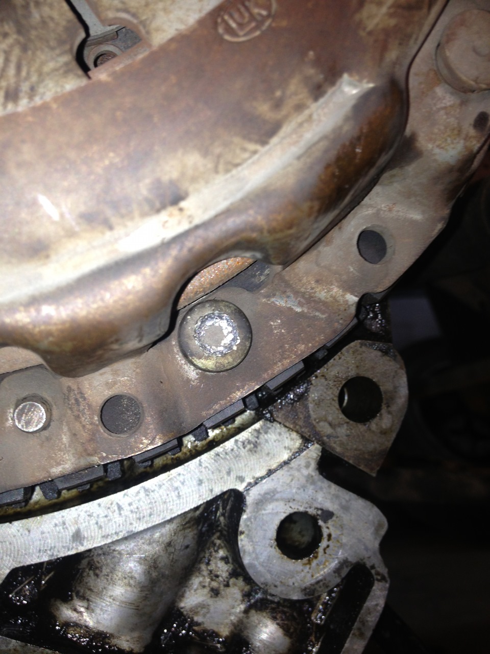

те самые одноразовые болты, которые очень легко слизать
Запчасти на фото: 012728

говорят сальник 7 мм слабый и нужно ставить на 10 мм. как долго отходил?
Ребята, у меня пыж 406 1.9 т.д. когда еду на скорости 60-90 км слышно как что-то воет…выжимаю сцепление и включаю нейтралку машина катится на той же скорости, только на нейтралке — тишина…потом опять включаю передачу и опять что-то воет…что это может быть?сначала грешил на дырявую выхлопную, потом заварил, а вой так и остался…думаю, может это выжимной?очень благодарен кто не пройдет мимо.спасибо
мне вообще не понятна любовь французов к этим болтам "звездочкам"
Да, я их ненавижу как и шестигранники, постоянно грани слизываются.
Заодно можно было поменять и сальники бугеля. Они тоже любят давать течь.
это он и есть как бы.
Вы заблуждаетесь, коллега. Под номером 15 он самый s001.radikal.ru/i194/1302/ba/8184df28d2d2.jpg
его называется флажок.а чтобы до него долесть нужно поддон снимать и бугель откручивать.
