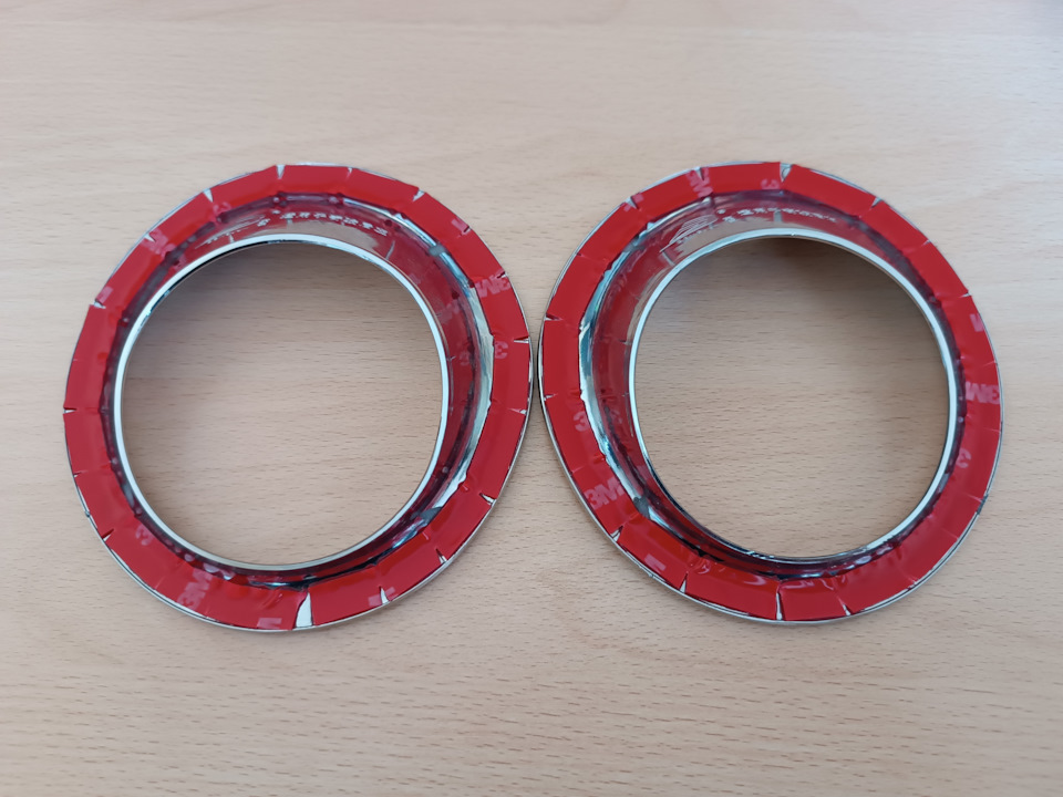

1. Накладки на катафоты заднего бампера, заказывал тут. Качество вполне хорошее, но могли бы и указазать где правая и левая, да и пришлось перед наклейкой изолентой отметить на накладке и бампере положение. Родной скотч как обычно на таких вещах на выброс, клеил на 3М + праймер.

Тоже покупал такие накладки, но не стал устанавливать. В живую не очень понравилось. Кому надо, отдам за пару бутылок пива.
Вблизи двоякое впечатление, издалека симпатичнее смотрится, ну а в целом по мне неплохо на чёрной машине, если надоест снять не проблемно

Ну что-ж, действительно полезные мелочи. Накладки, как по мне, на любителя… За уплотнитель спасибо, тоже заказал. Правая щётка показалось, что немного выше стоИт, чем нужно, ну может ракурс съёмки такой. Я с вод места щёток вообще не вижу, прячутся за капот. Тоже порадовался пятилитровому бачку омывайки, и радуюсь каждый раз, когда туда баклажку жидкости вливаю. Сетка под жабо хорошо. У меня там бумажный фильтр. И про датчик спасибо, напомнили, тоже почистить нужно. "4WD" на задней двери неплохо смотрится, ссылку можно?
Щетки на фото кажутся что высоко, на самом деле ниже уже некуда следующий зуб они уже будут лежать на жабо, и сами щетки зимние выше обычных каркасных из-за конструкции + крепление торчит, из-за всего этого поводок стоит выше, но в целом сидя за рулем их практически не видно, зато по сравнению с Т30 здесь распылители убрали в жабо это огромный плюс, там они на капоте и после использования весь капот в омывайке. На счет 4WD увы не подскажу, уже до меня наклеили, могу только размеры замерить если надо, но думаю на озоне, вб и али найти вообще не проблема
