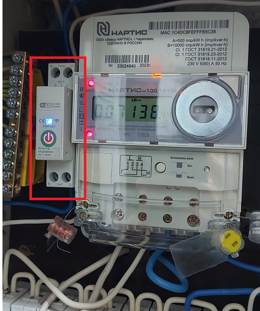

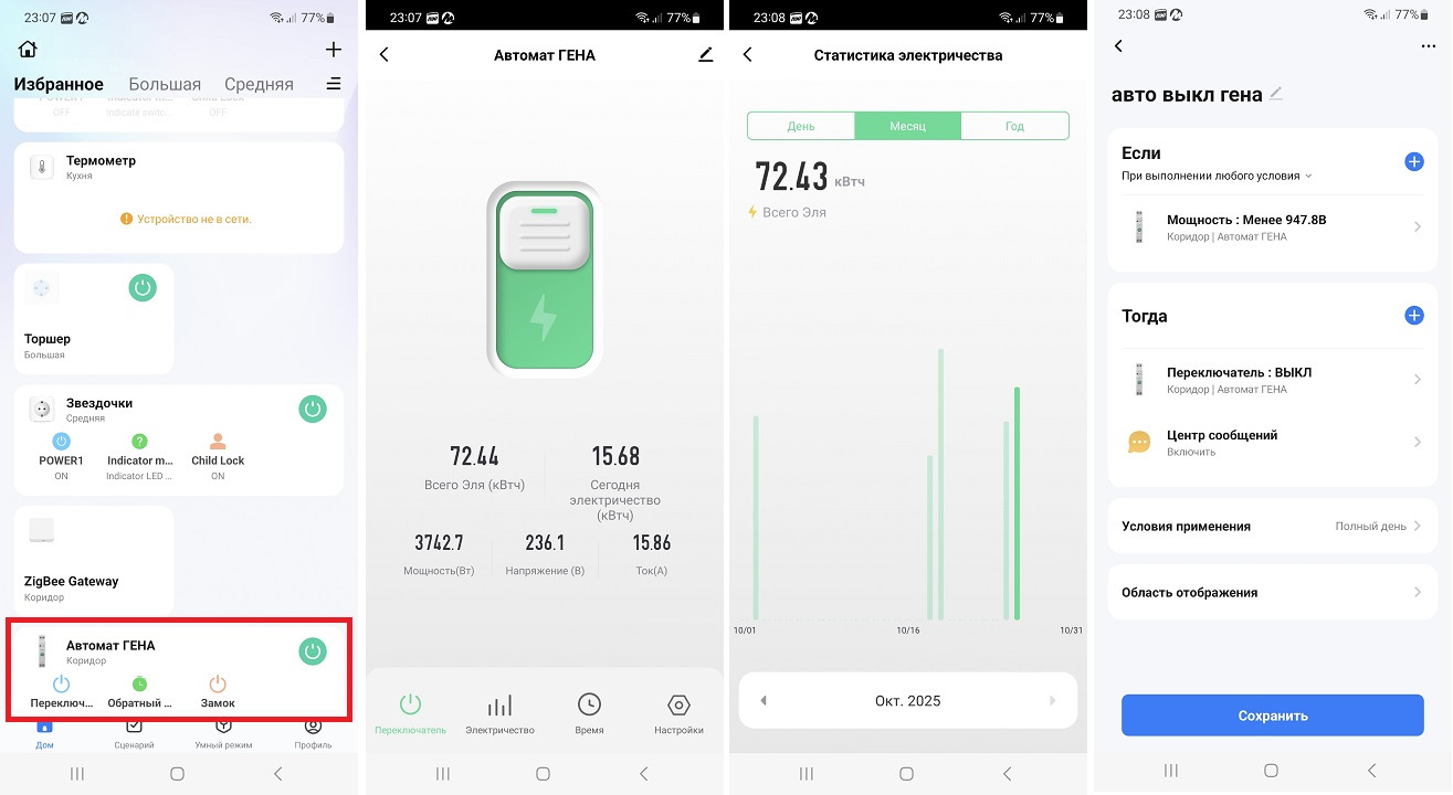

5. Автоматический выключатель Smart Life TUYA Wi-Fi MCB, прерыватель тока, защита от пониженного напряжения, 1-63 А, беспроводной пульт дистанционного управления 1300р

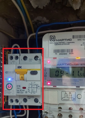

6. Дооборудовал Дифавтоматом АВДТ-32 1п+N, C, 16А, 30мА IEK MAD22-5-016-C-30

1. Установил автоматический выключатель и диф в щиток

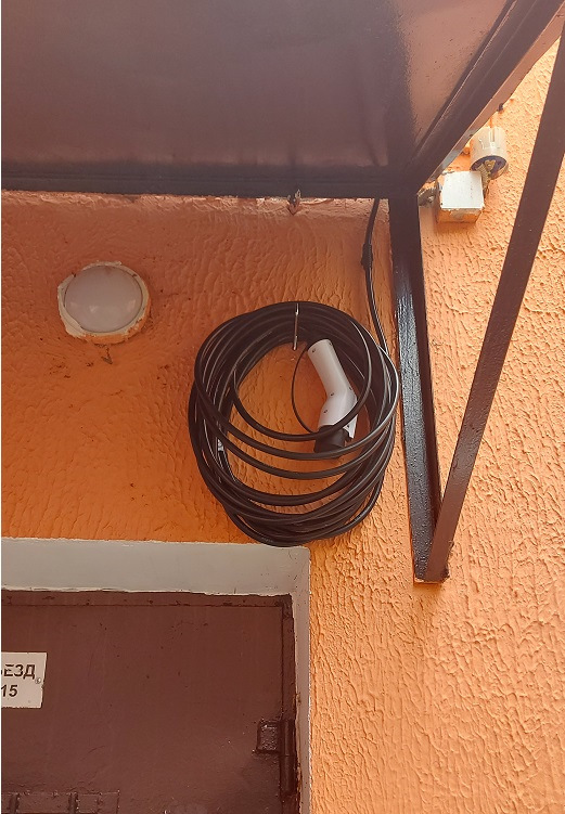

2. Проложил кабель от автомата до клеммной коробки, которую установил в подъезде под потолком
3. Далее просверлил отверстие в стене дома, откусил китайскую вилку от зарядного кабеля и просунул в отверстие в стене
4. Кабель из квартиры и от машины завел в клеммную коробку и соединил через винтовое соединение
5. Подвесил кабель над дверью подъезда, чтоб никому не мешал и всегда был под крышей
6. Подключил автомат к умному дому, настроил автоматическое выключение
Автоматическое выключение питания работает отлично. Как только машина перестает принимать электричество, так автомат сразу отключается. Осталось проверить только оповещение о данном событии, хотя это и не сильно важно, машину планирую ставить на зарядку только ночью.
Кабель практически не греется.

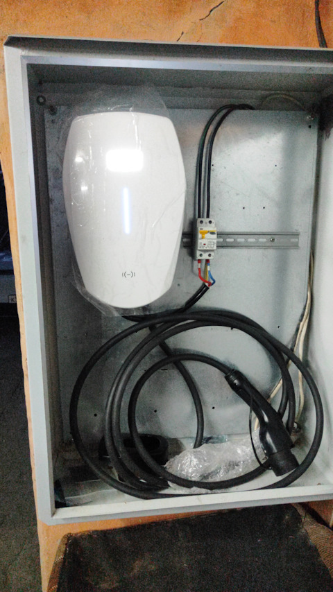

Крутая схема 😂😂😂.
Мужики у кого чарджер на машине отъедет пишите, отремонтируем.

Тип пистолета определяет сопротивление между Ре и РР (центр и верхний левый, если повернуть разъём лицом к себе) на ст зарядках 7кВт 32а, 220 ом, , если поднять сопротивление до 2000 ом, пистолет будет определяться как разрядный. Я бы кабель в шкаф спрятал, найдётся дебил, желающий перекусить и унести(((. У быстрой зарядки GBT другой пистолет и 20м кабеля хрен подымешь)).Всем удачи

Очень желательно в цепь питания поставить дифавтомат с отсечкой по постоянке для обеспечения безопасности.
Думал про это уже.
В ближайшее время поставлю.

Кабель, который висит под козырьком, был куплен в Китае с китайской вилкой, я ее просто откусил.
А само зарядное устройство какое? И где оно находится в квартире? У вас с заземлением электричество в квартире?
В качестве зарядного устройства выступает обычная розетка-автомат
Pilot7610
Да, 2 года назад сделали землю.
Правда я её не проверял.
