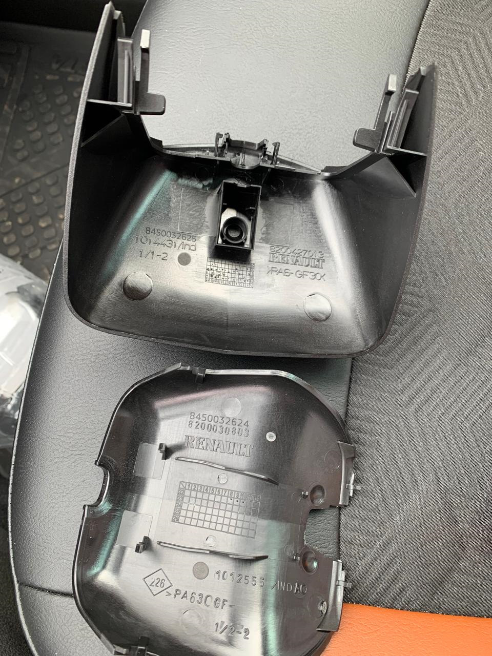

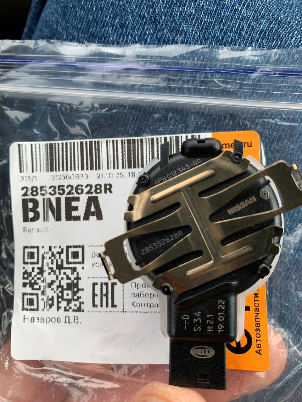

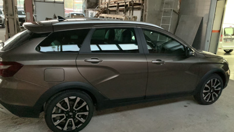

После адекватно работающего датчика на предыдущей машине, Веста показала себя в этом плане не с лучшей стороны. "Наши руки не для скуки", поэтому погуглил и купил датчик Рено/Ниссан производства Hella 28 53 526 28R .

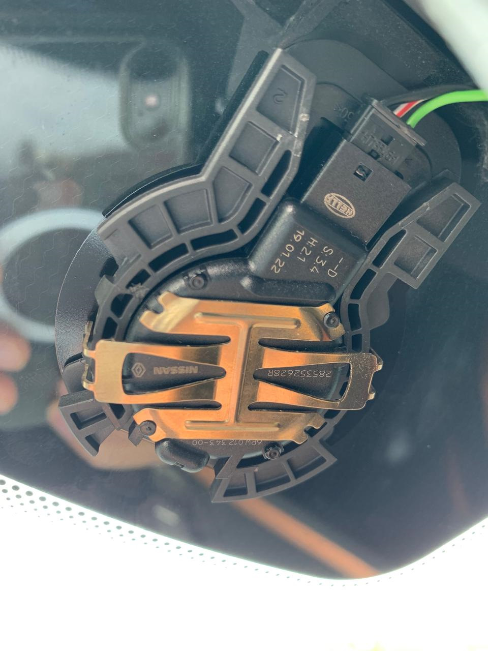

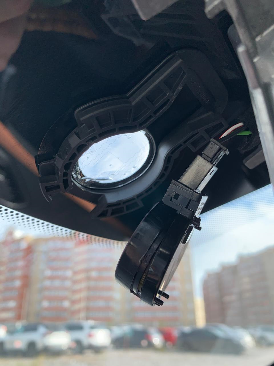

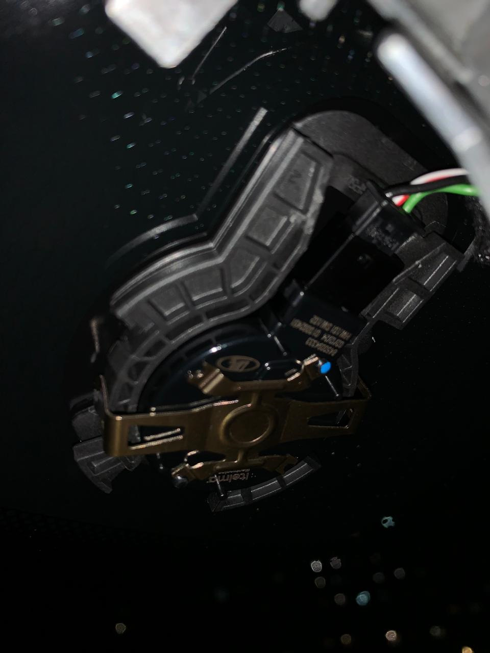

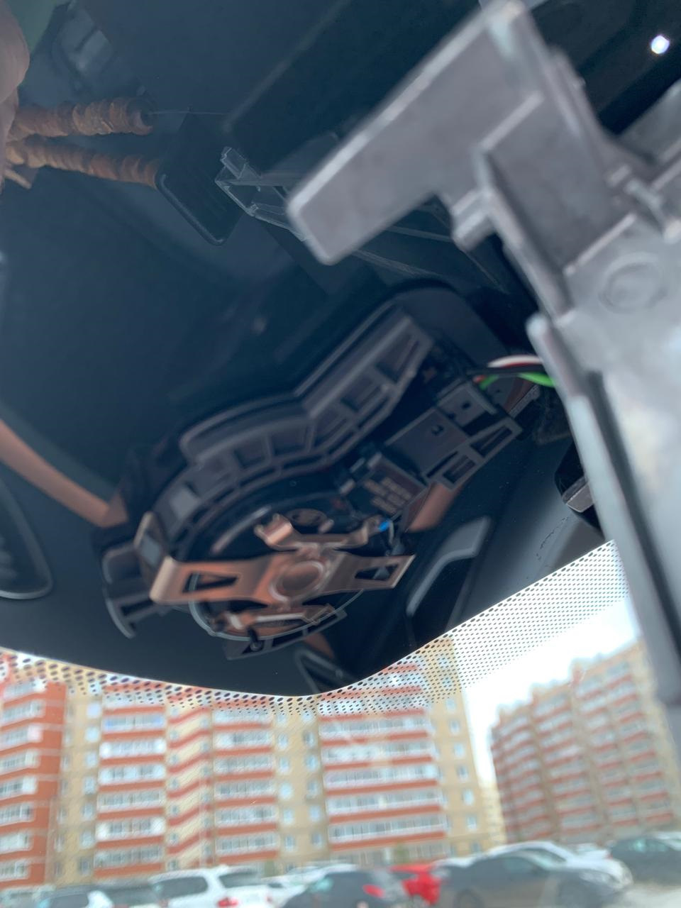

Замена несложная, главное не торопиться и не прикладывать чрезмерное усилие. Снимаем одну часть накладки за зеркалом, потом вторую и датчик на виду. Потом Две металлические лапки фиксатора датчика чуть разводим в сторону и убираем из посадочного места. Дальше будет два непростых действия (у меня по крайней мере) — это аккуратно отлепить сам датчик (расшатывал с разных сторон, пока он не отстал), а потом вынуть из него разъем проводки (тут используем подручные предметы).
Оставшийся на стекле гель легко поддевается и удаляется. Потом протираем спиртовой салфеткой и даем высохнуть. Сборка в обратном порядке и уже без каких-либо трудностей. Датчик работает комфортно, не так, как оригинал от Ителмы.

есть какие нибудь заморочки по замене датчика дождя ? на что нибудь может следует обратить внимание ?
Главное не торопиться. Он на геле заводском хорошо сидит. И разъём трудновато снимается. А так — я не электрик, но справился минут за 30)
а двухсторонний скотч нужен ? на что крепиться датчик ?
Ничего не надо. Снял старый, очистил и обезжирил поверхность, приклеил новый. У нового клейкая поверхность.
Заменил на Веста св кросс 2024 октябрь сегодня. Купил в Авито поставил без проблем, датчик дождя сразу стал на много лучше работать, но при этом датчик освещения ни как не реагировал.Пришлось скинуть все ошибки через elm ку и скинуть контакты с АКБ, через 10 мин вкл АКБ и о чудо все работает.Поэтому рекомендую при замене сразу откинуть клемму АКБ. Сколько все будет работать не знаю, еси будут сбои отпишусь. Ссылку на товар с Авито выкладываю www.avito.ru/moskva/zapch…id&utm_source=soc_sharing. Сразу скажу упаковка посылки просто пупырка и картон в несколько слоев гидрогель уже есть на датчике без всяких пленок защитных. На всякий случай стекло в месте установки датчика прогрел феном чтоб гель лучше встал, может я перестраховаться, но все же я это сделал.цена вопроса 2400.у дилера заменить не получилось, а как сказал мастер если и получиться поменять то на тот же который глючит ителма. Да ещё старый датчик лучше не выкидывать при гарантийной замене лобаша он пригодится( по словам сервисника)
