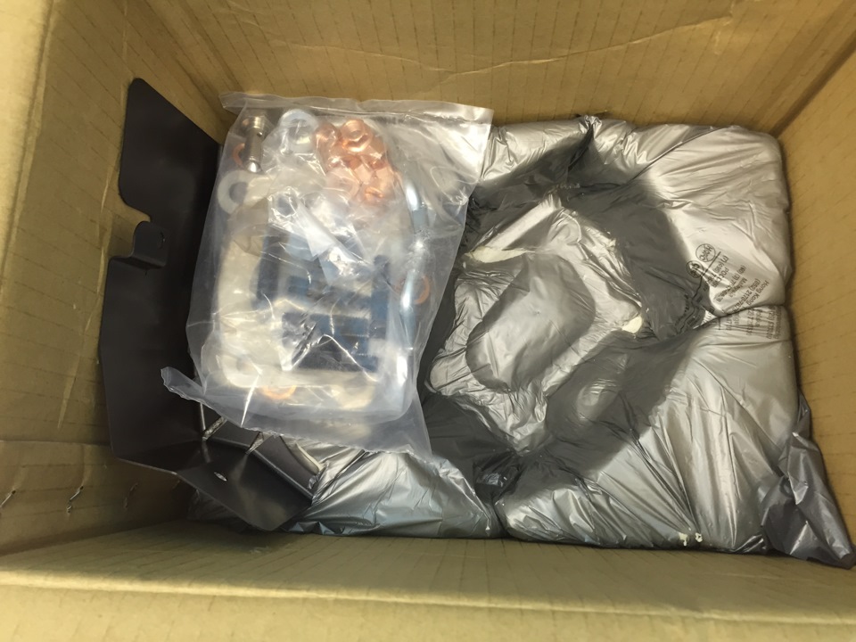

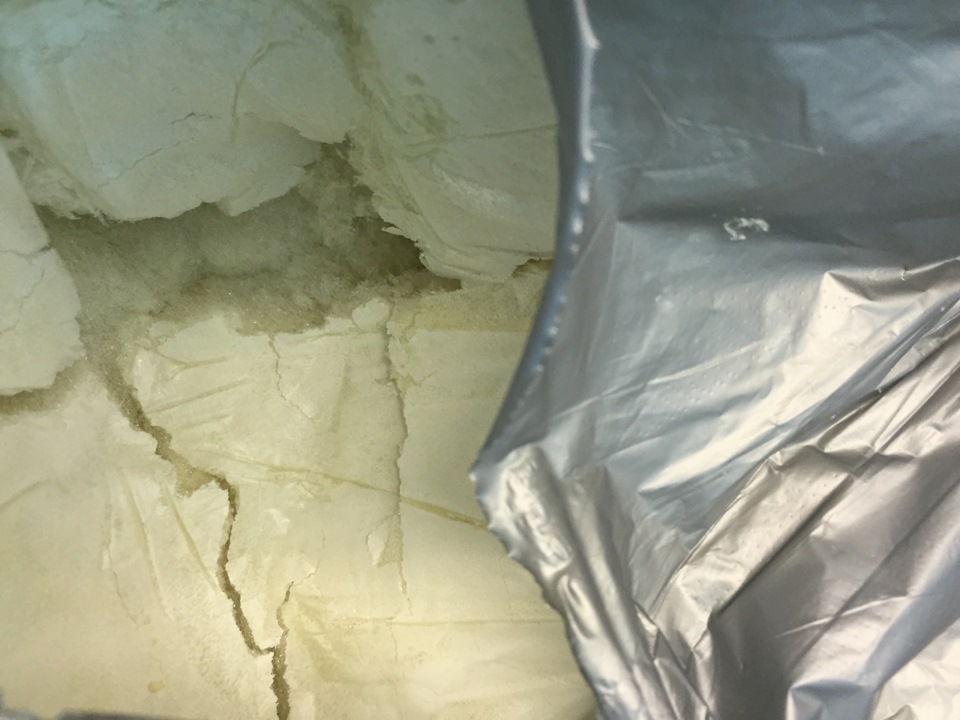

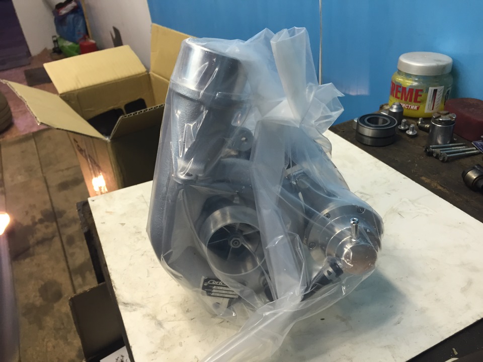

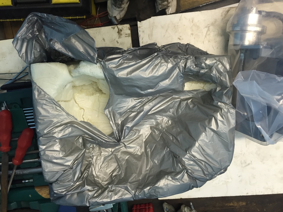

Упаковано в коробке все отлично, думаю до луны доедет без проблем.
Но вот сам наполнитель пустот в коробке, имеет схожесть с наполнителем китайских турбин.
В прочем сама турбина запакована в еще один достаточно плотный пакет, что позволяет ей не нахватать мелкой крошки в свои технологический отверстия.

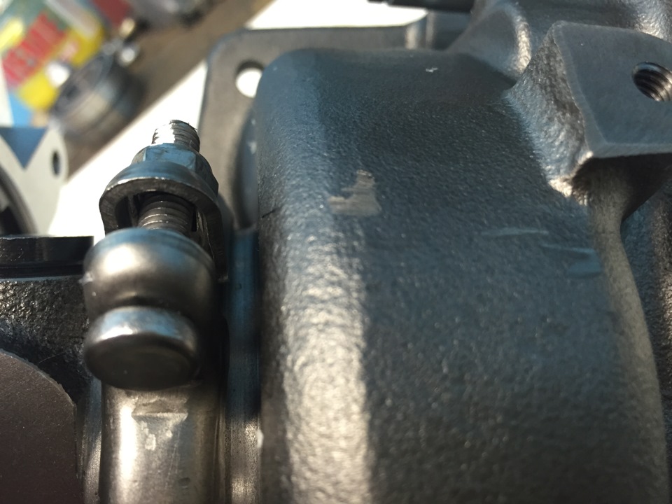

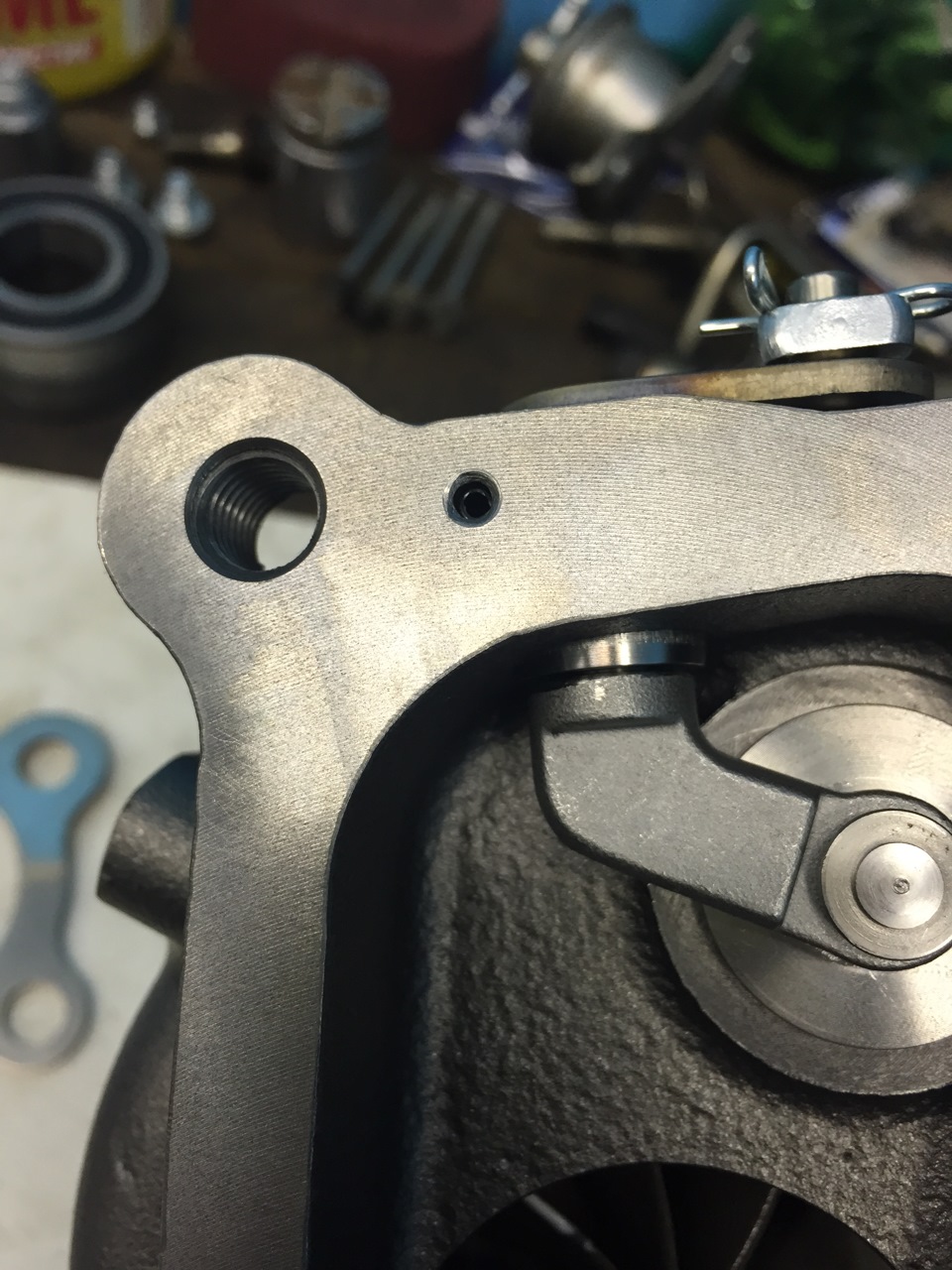

Так же не приятен тот факт, что отсутствуют какие ли-бо заглушки, на отверстиях. Могли бы и сделать. Учитывая массовость производства это дополнение будет стоить копейки.

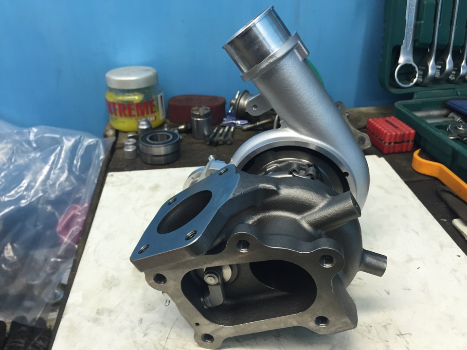

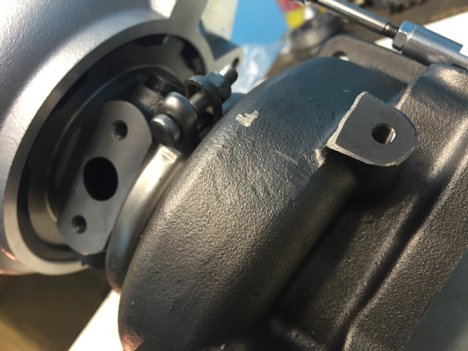

При осмотре, обнаружились следы небрежной работы. При каких обстоятельствах появились эти повреждения мне не понятны.

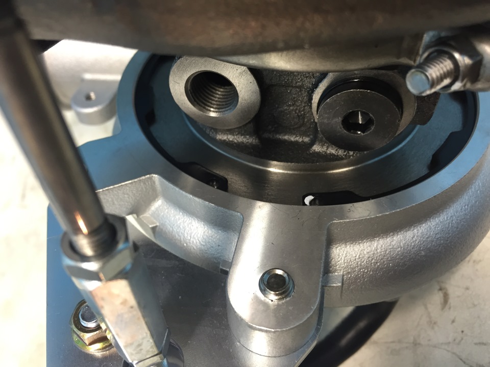

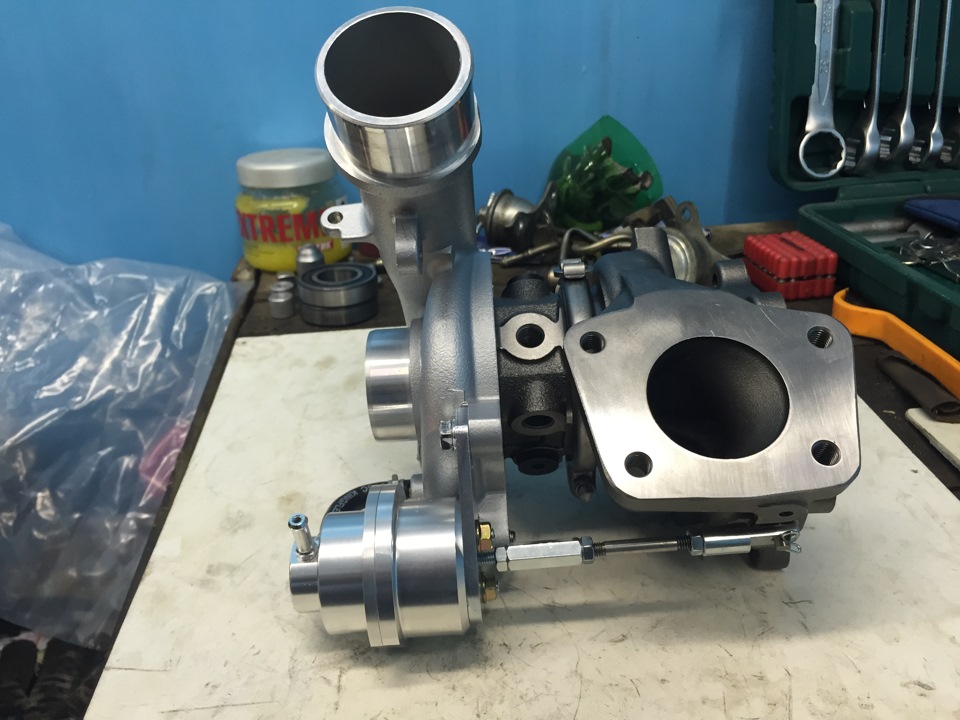

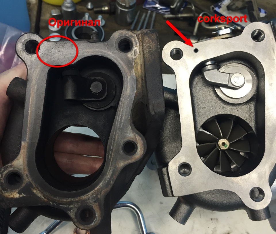

Холодная часть турбины и ее картридж соединены с помощью стопорного кольца.
У оригинала соединение выполнено с помощью болтов.

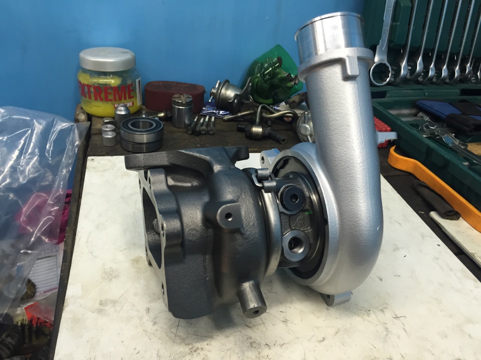

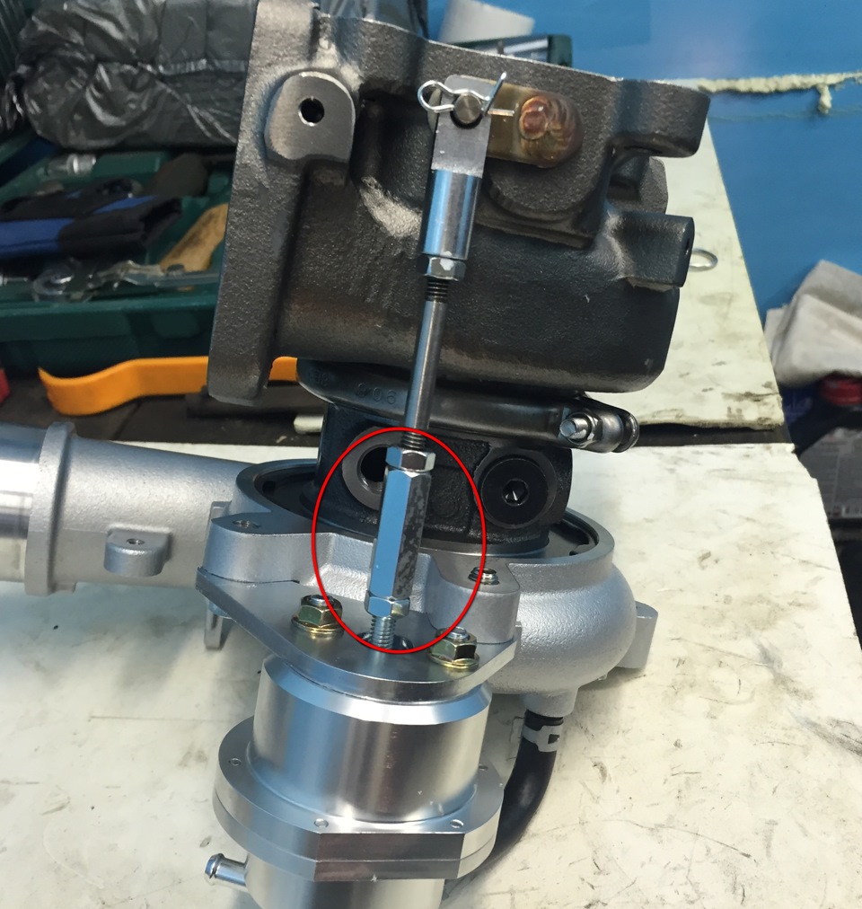

Горячая часть имеет технологическое отверстие — для чего не знаю, скорей всего это техническое решение для крепления штока вестгейта.
Шток актуатора вестгейта имеет сгонную часть, что позволяет изменять преднатяжение актуатора т.е. при возникновение проблем с самопроизвольным открытием калитки ввесгейта, а чаще всего это бывает на высоких оборотах, регулировочная конструкция поможет устранить это неприятный казус.

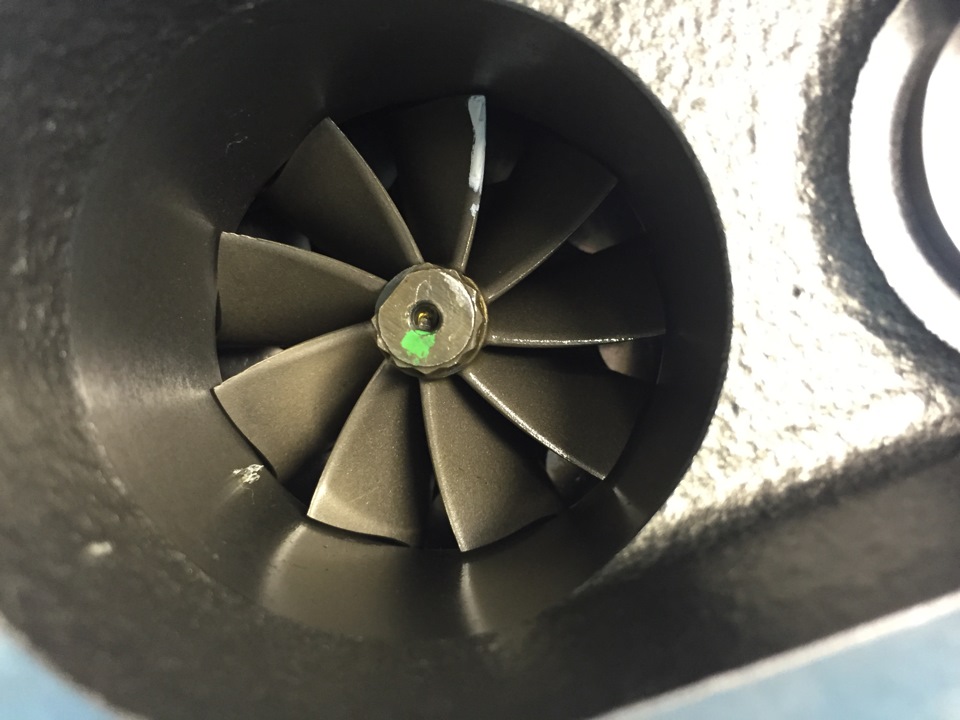

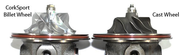

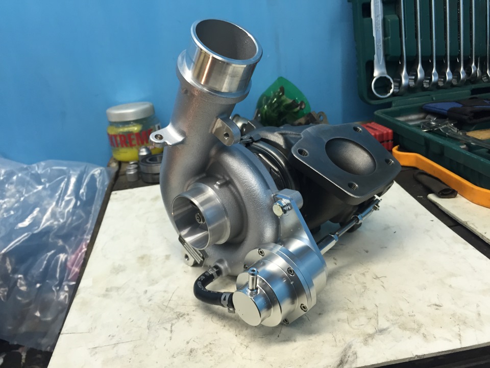

Холодная крыльчатка имеет увеличенный размер.
Фото крыльчатки взято с сайта корка. Свою новую турбину я не рискнул разбирать )))
В целом, тактильные ощущения дают позитивные эмоции от качества выполнения и точно такие же эмоции вызывает материал из которого выполнена турбина.
Стоимость такой турбины 1100$ что сопоставимо с стоимостью оригинала, но оригинал и в Африке оригинал, а если вы хотите небольшую прибавку мощности то тут родная турбина уходит на второй план. Конечно же есть дешевле варианты с увеличенным потенциалом, но все, что дешевле увы не внушает доверия.

"Так же не приятен тот факт, что отсутствуют какие либо заглушки, на отверстиях. Могли бы и сделать. Учитывая массовость производства это дополнение будет стоить копейки."
Производство стопроцентов штучное, КрокШпрот не будет класть на полку сотни этих турбин, учитывая разнообразие предложений от самых разных производителей — оригинал, китай, СРЕ, БНР, Кинугава, Гарретт, Пресижн и т.д.
Кстати такой упаковочный материал в США повсеместно используется почти всеми производителями, он удобен в работе и обеспечивает безопасность транспортировки изделия.
Интеркулер-киты от СРЕ и СОВВ всегда приходят набитые этой застывшей монтажной пеной в пакетиках ))
