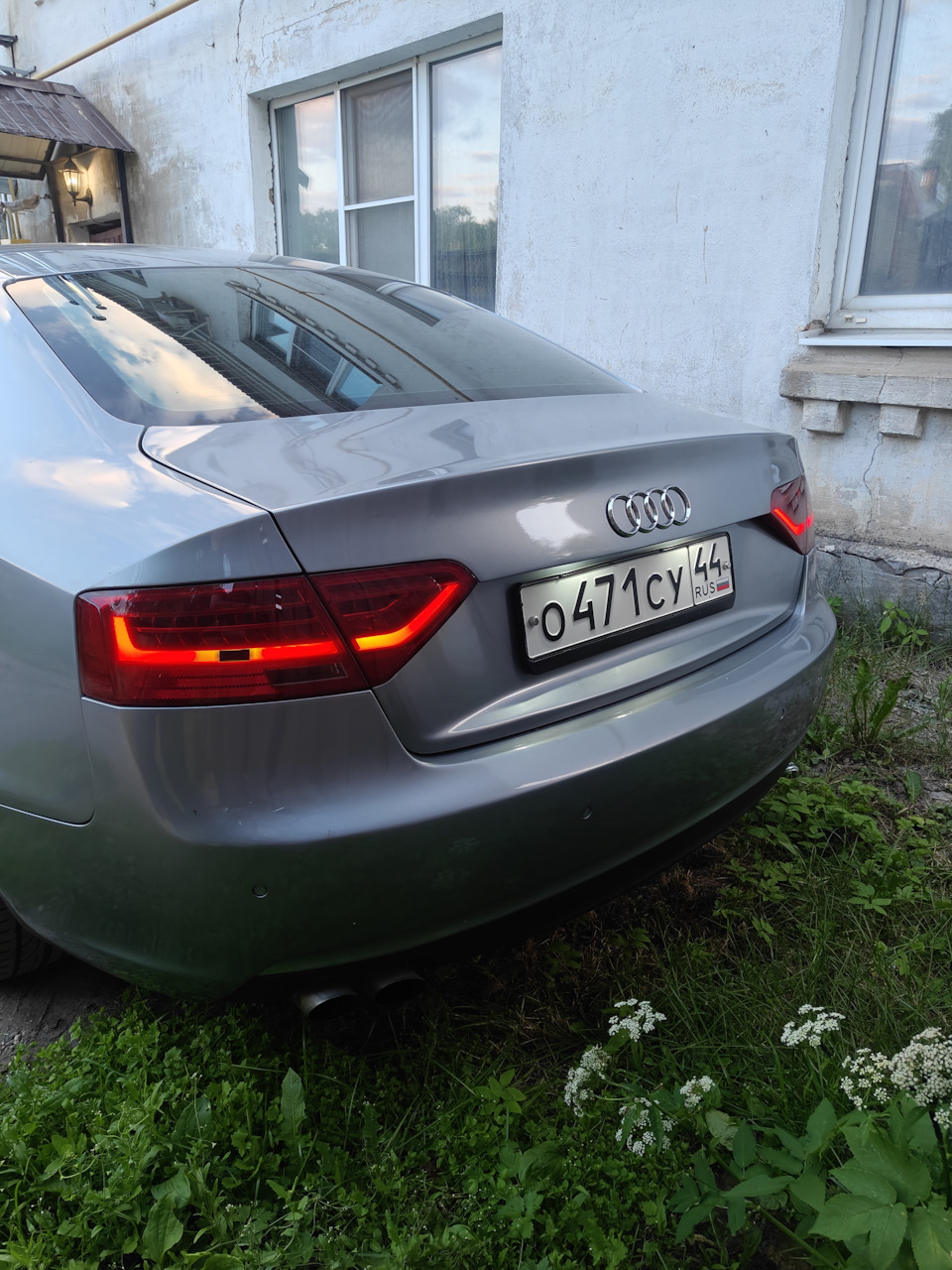

Еще с покупки авто спать мешал тот факт что линия заднего бампера не совпадает с линией задних фонарей (LED) так бывает когда ставят бампер от реста, а фонари остаются от дореста и наоборот, вообщем пришлось работать сутками, но накопить на практически новые оригинальные фонари от рестайлинга . Был выбор заказать с китая фонари в стиле следующего кузова либо просто под рест по форме, но там вопрос к качеству большой, плюс протяжка доп проводов в крышку, а тут все встает по заводу (почти) просто с заменой фишек и кодировкой блока.
Собственно вид фонарей с штатной LED оптикой и рестовым бампером, как видно линия не совпадает .

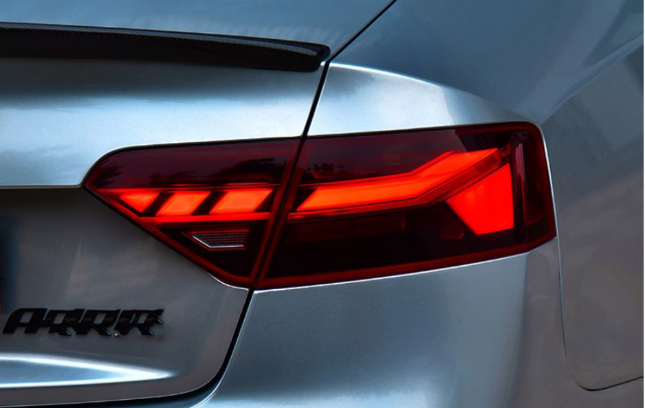

Но точку поставил товарищ id-racoon со своими фото :
И тут все встало на свои места, хочу ))))

Есть только пара нюансов, после кодировки и замены разъемов постоянно горит подсветка номера в то время когда включены ходовые огни, раньше вроде бы такого не было, может кто в курсе так это и если нет, есть ли варианты решения ?

Это в кодировках где то есть ; я себе наоборот включал это зачем то, что бы номер горел вместе с дхо
Попробую поискать, спасибо )
Привет! У меня заводской рест, подсветка номера так же горит в режиме дхо
Спасибо ! до переделки не обращал внимание ) думал где косяк .
Да не за что)) вчера прочитал твой пост, а сегодня решил обратить внимание, до этого внимания не обращал горит или нет😁
А мне вот почему то кажется что на дорест фонарях такого не было) при переходе на рест там идет соединение двух проводов, я и подумал что это они, типа ходовой и подсветка номера .
Все может быть, если попадется дорест, обращу внимание))
Подождем, может кто подскажет еще )
Ну да, это будет быстрее я думаю, у меня в городе а5-ых по пальцам одной руки пересчитать можно😁
а у меня вообще нет ) ближайшая за 120 км купэха)
WOOLF92
Приветствую, ДХО работают вместе с подсветкой номера. У меня дорест
AntOFFka88
У меня говорит при дхо все норм
При дхо подсветки номера нет ?
Есть
Спасибо
