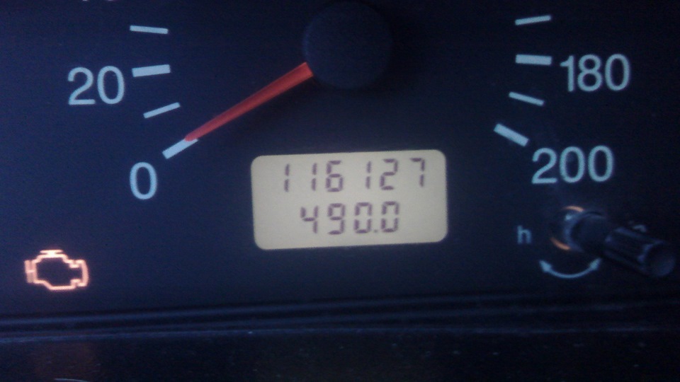

Заменил передний кардан кардан 3200 рубчиков так как была вибрация после 60км/ч (Крестовина прикозала долго жить)И заменил ремень генератора (шло в комплекте с шнивкой).Так как сегодня поеду на ней в Питер в Сусанино. Всё что меня беспокоило я поменял и зарядил акум.
