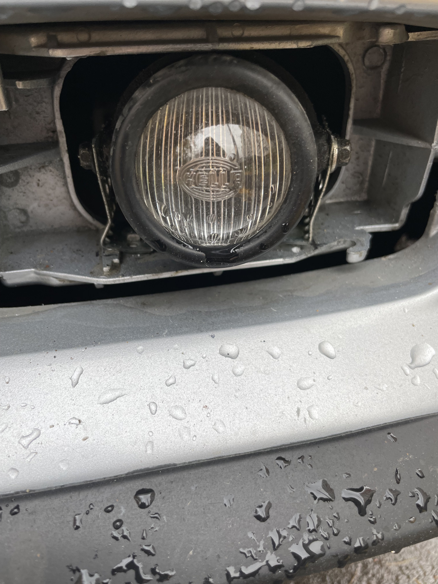

Противотуманные фары Хелла микро, давно себя зарегистрировали, как отличный помощник ближнему свету. Я на личном опыте убедился в этом, ещё 20 лет тому назад. Но и сейчас в 2025 м, это реально отличные птф! На авито есть варианты разной степени сохранности и соответственно стоимости. У меня же они были в наличии. Так вот, разместил я их, в штатных местах М бампера. Для этого использовал самодельные кронштейны из металла (для корпусов птф), закрепив их в штатные (пластиковые) кронштейны заводских птф.

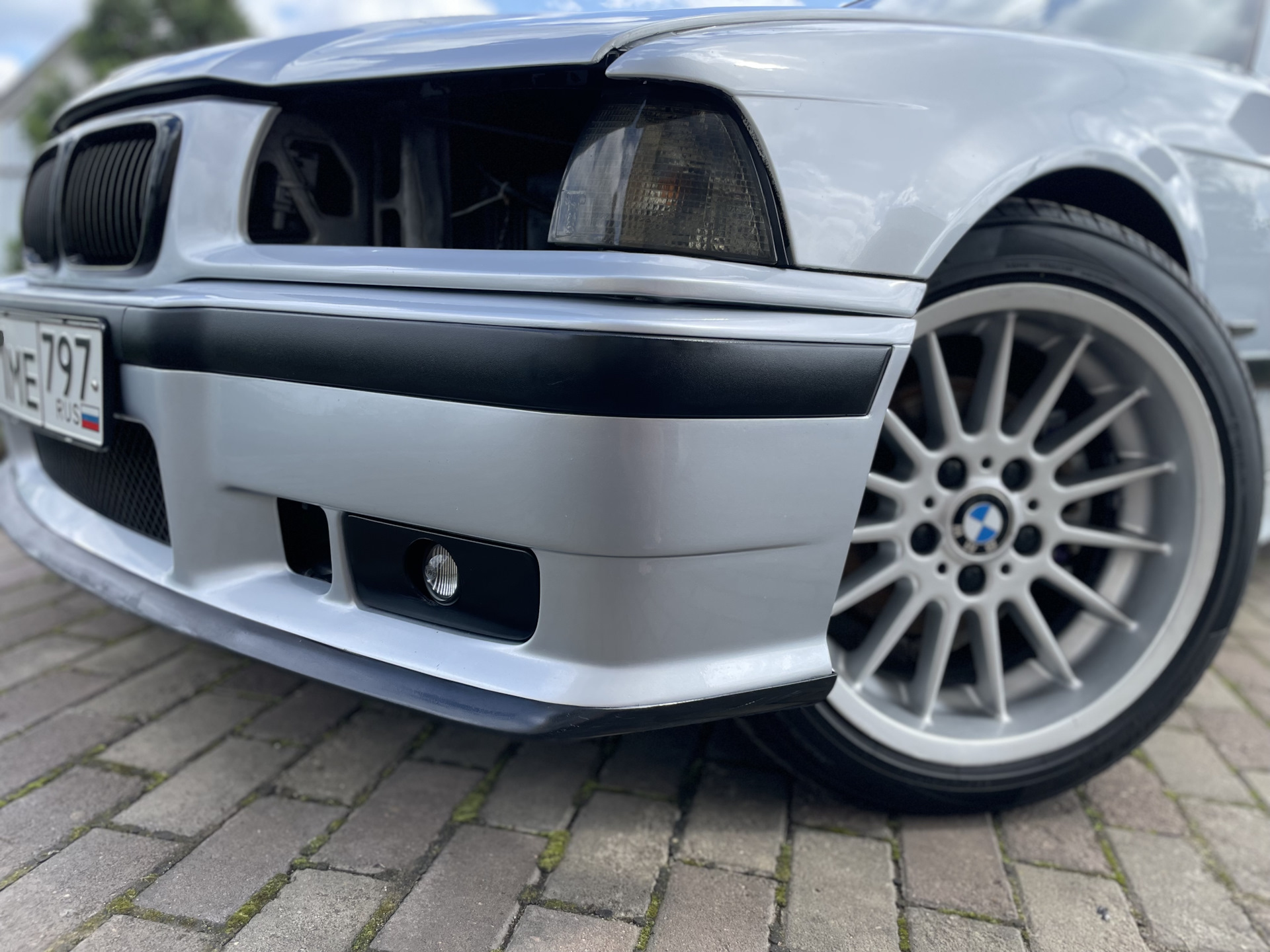

Там все достаточно тривиально. Кроме того, как я выяснил позже, такое уже кто-то реализовал и постил здесь на Д2.ру. Но, всегда есть это но)! Финишного варианта, т.е. красивого, завершенного вида с этими птф, в интернете нет! А у меня есть) и что не может, не вызывать гордости, получилось строго, стильно, по заводскому. Для того, чтобы сделать маски противотуманкам, использовал заглушки птф в бампер. Но не просто вырезал круглые отверстия под линзы, а сделал цилиндрические колодцы.
Олдскул, без 3д принтера (думаю с ним было бы в разы легче, но такового не имею), своими извилинами и ручками.
Поскольку так получилось, что машину летом перегонял в другой гараж, пришлось пару раз поездить без фар загородом и птф отлично справились! Конечно не ближний свет, но доехать вполне можно.
А что не менее важно, в отличии от лэд туманок, которые часто ставят, чтобы улучшить свет без вмешательства в основные фары головного освещения, мои птф не слепят водителей встречного движения!
В общем первый шаг в улучшении качества света был сделан. И получилось это весьма успешно. Внешний вид мне очень понравился, особенно в купе с «пепельными» поворотниками. Да и вообще контраст серебристого цвета кузова и черных росчерков на кузове (молдинги, ноздри, ручки, релинги) смотрится здорово!

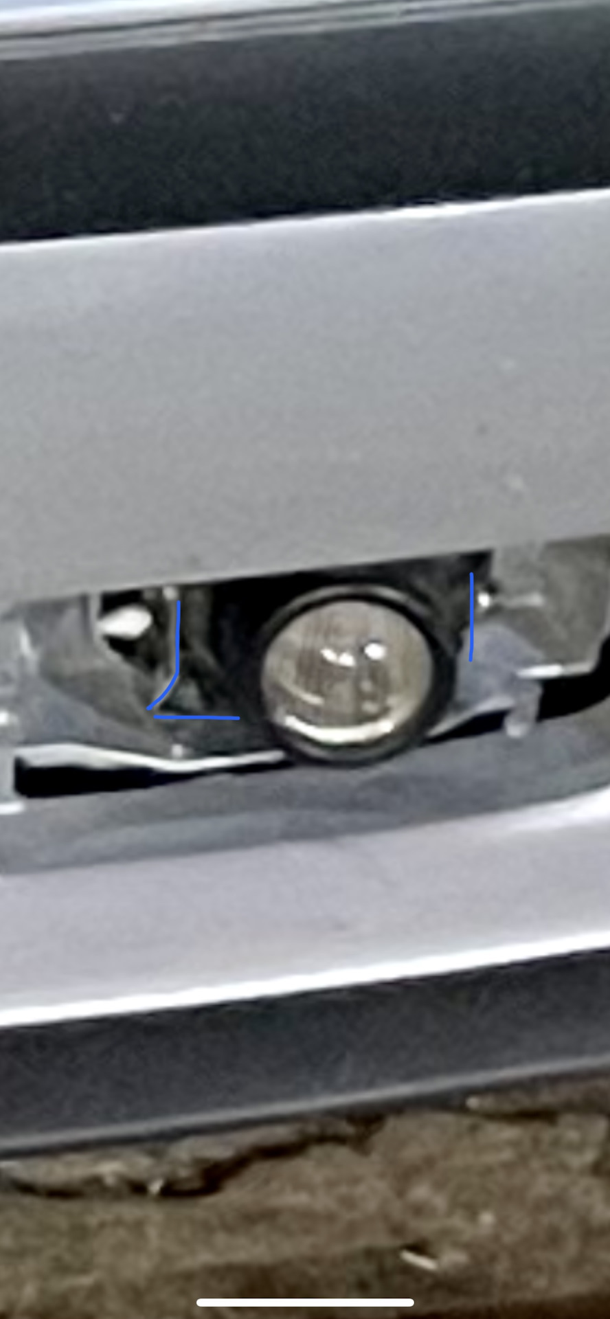

А есть подробные фото как устанавливал модули птф ?
К сожалению не могу найти.
Если маска легко снимется (стало прохладно не сломать бы) сфоткаю.

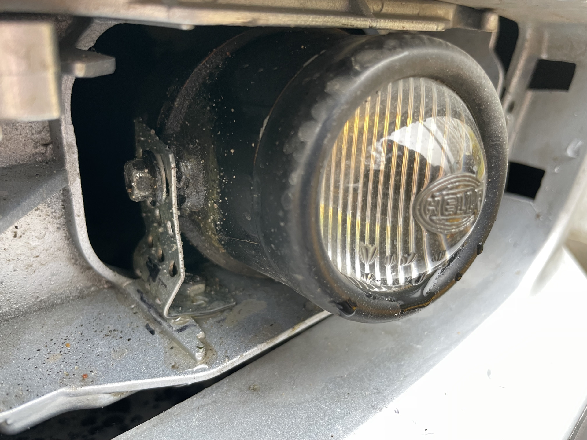

Но там все очень просто, я вместо штатного кронштейна, сделал свой, который чуть меньше (скажем так ниже) и закрепил его в рамке.
По сути, все дело именно в кронштейне линзы . Как ее там закрепить . С маской ты удачно конечно обиграл ситуацию .
Маска нормально отщелкиваемая. Снял сфоткал, вернул на место. Кронштейн «не фотогеничен», но функционально достаточен
Что получается, два уголка к низу рамки ?! А как допустим крепить би лёд модуль ?!

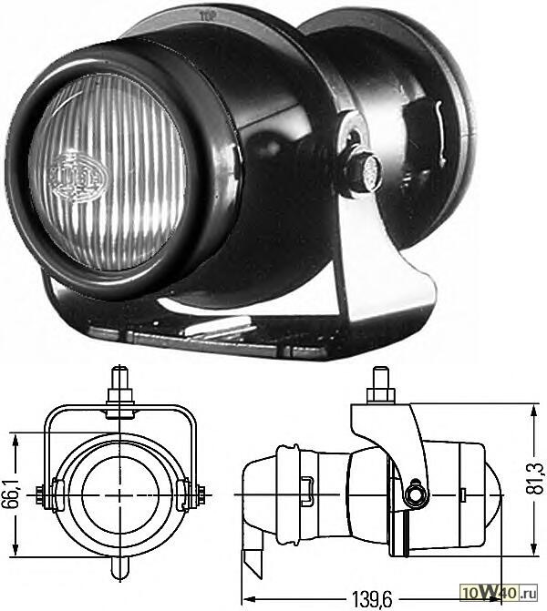

А есть ссылка может быть? Посмотреть бы! Конкретную модель
Да вот, первое что попалось с озона
Ну это не проблема, просто необходимо согнуть кронштейн ещё в одной плоскости. А вот на счет размеров вопрос критичный! Полагаю, что крупнее Хэллы, поставить будет проблематично. По крайней мере по тому принципу (крепеж к заводской пластикой рамке) что использовал я.
Вот размеры Хэллы
По длине короче, а вот размер линзы в разы больше, от сюда и свет земля и небо . Так вот, нужно изобрести какой то кронштейн для этих би лёд модулей, чтобы можно было легко и быстро настроить стг при желании. Без колхоза особого. За маску можно взять например так же заглушку штатной птф и доработать отверстие под линзу, а можно заморочится и что то интереснее распечатать . Думаю так же хорошо подойдут всевдо воздуховоды вместо птф . Надо в общем покурить эту тему . Очень давно уже собираю материалы, изучаю способы изготовления кронштейна и т д . Обращался к изготовителям кастомнвх би лёд птф, скидывал им наброски, но никто не хочет пока реализовать .
