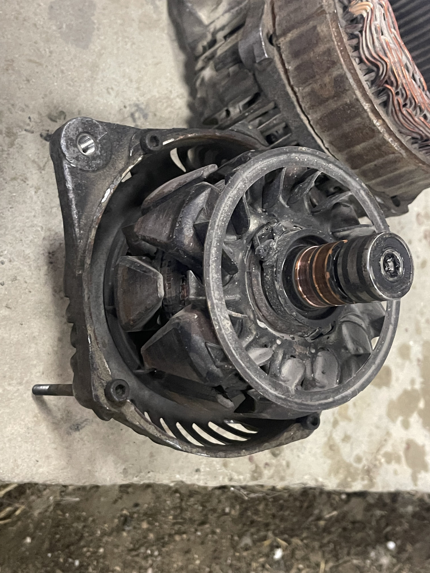

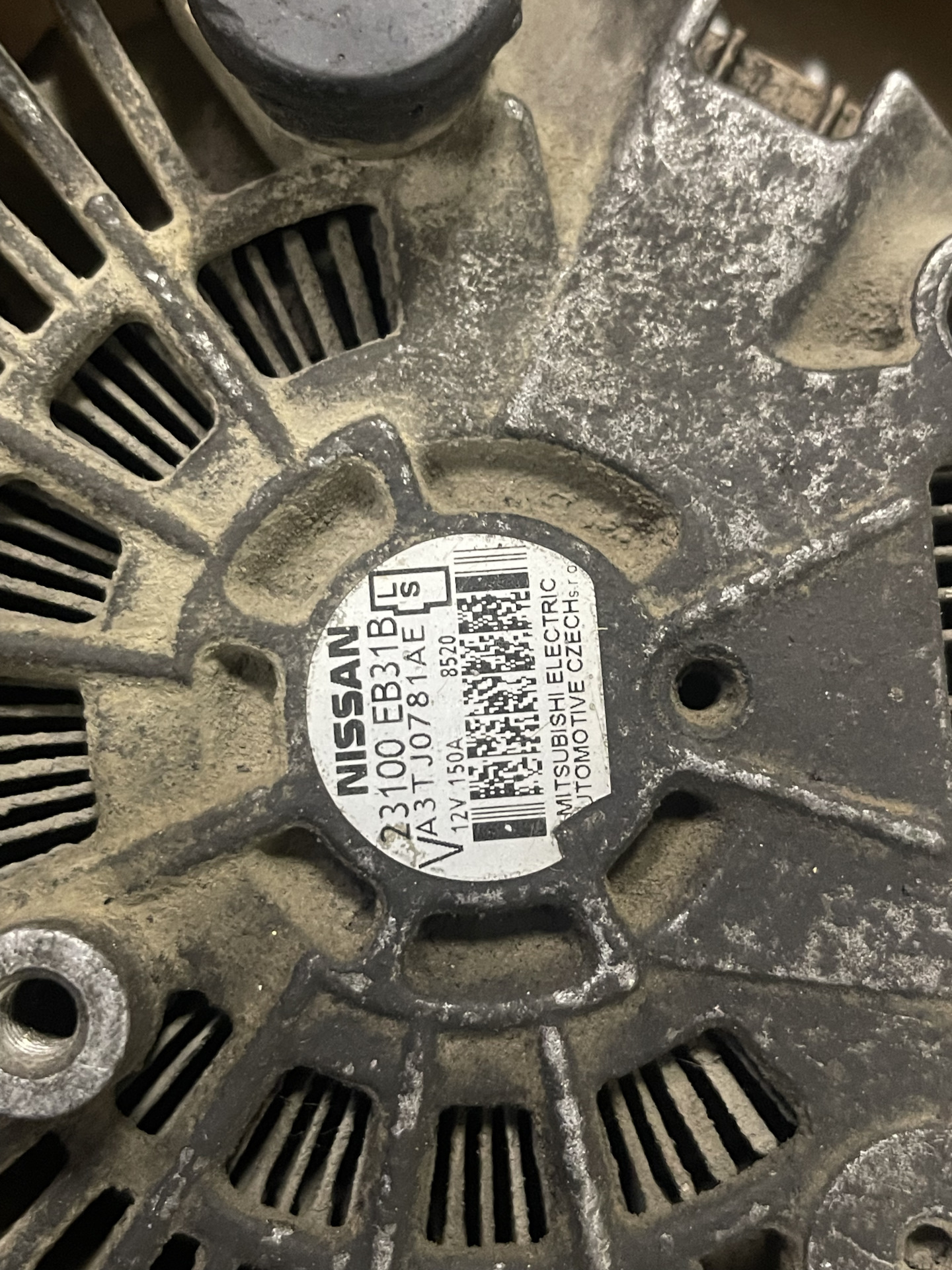

Предыстория такая.

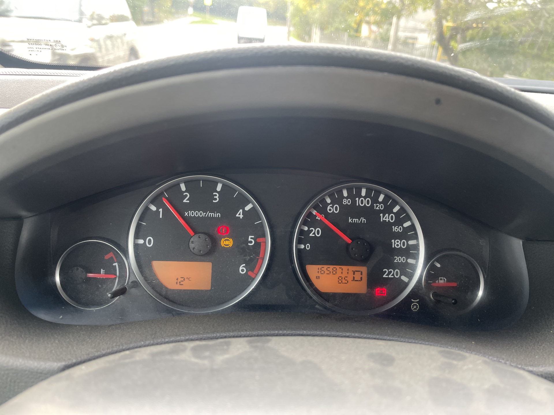

Начала помигивать на 1500 оборотов лампочка АКБ и Ручника стоповая. Сначала видно было только ночью но понемногу она становилась ярче и чаще. По итогу загорелась и горела постоянно.
Напряжение бортовой сети стало 15,2-15,5 вольт.

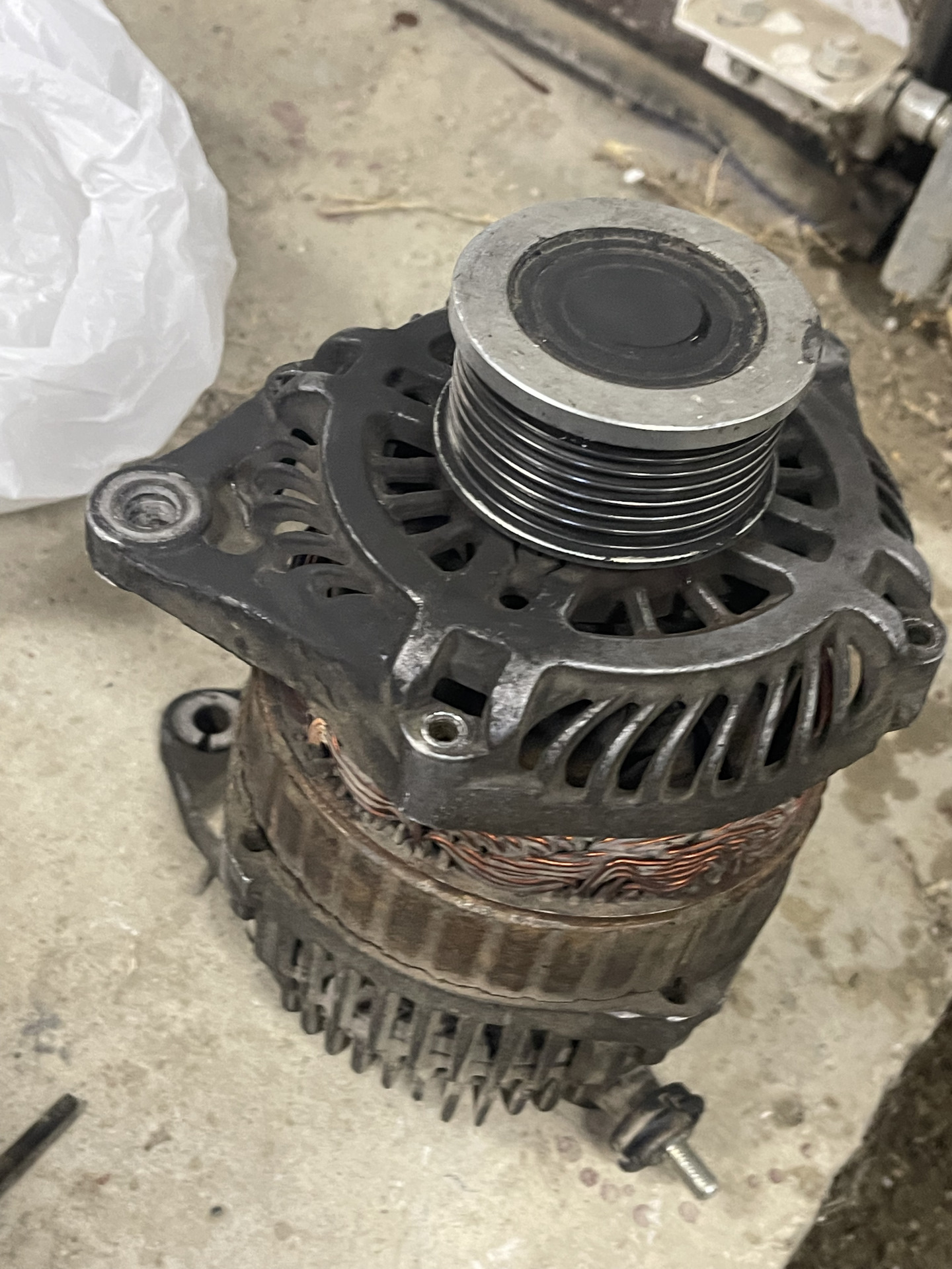

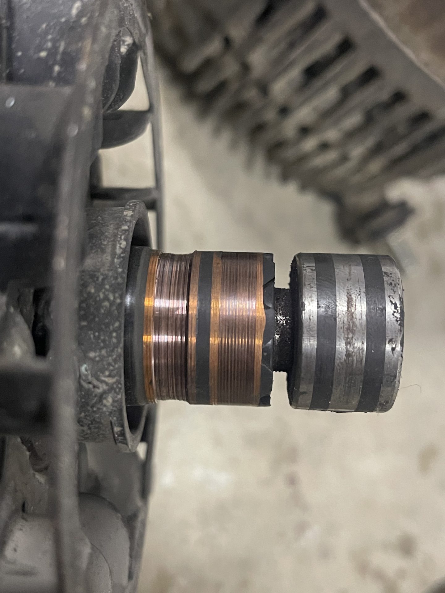

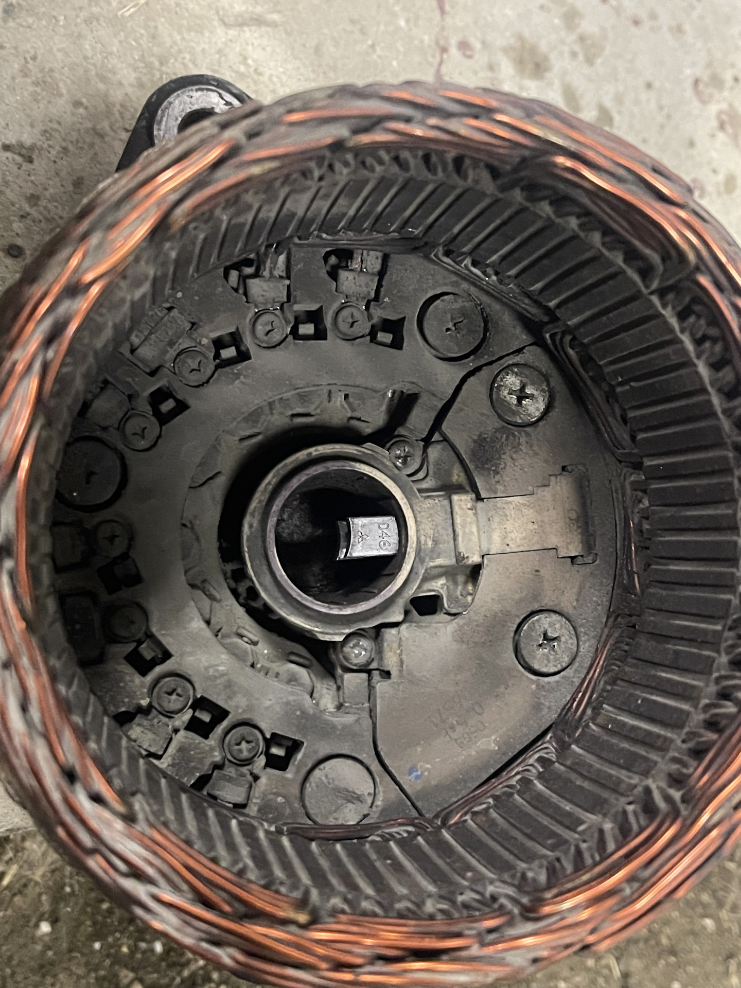

Сначала думал купить интегралеу со щетками но по результату разбокти генератора стало ясно что лучше купить нового гену.
Запчасти на фото: A3TJ0781AE

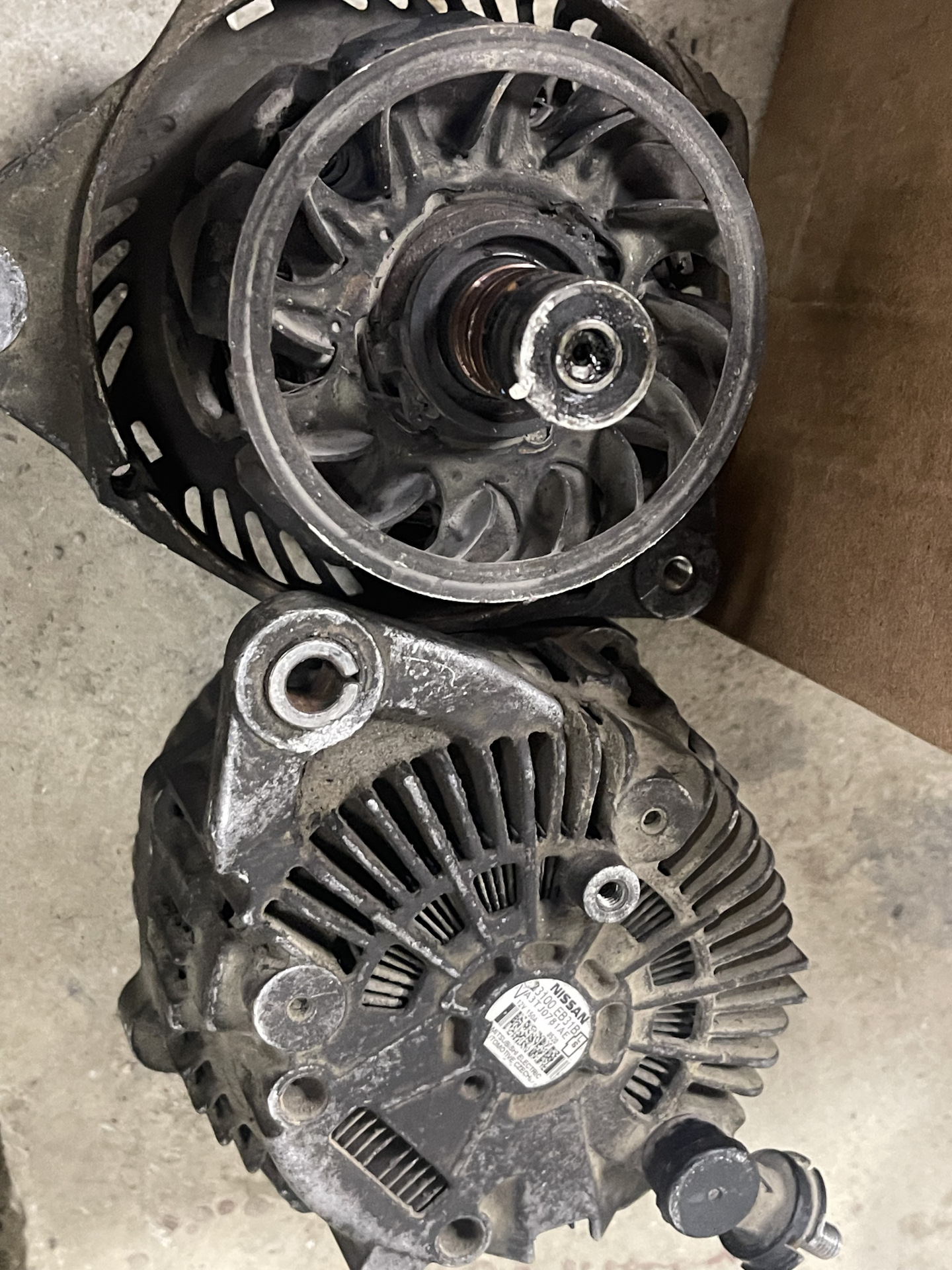

По дефектовке к замене демпферная муфта интегралка со щетками якорь или замена на якоре медных дорожек… в общей сложности с работой по ремонту выходило около 7000 а новый я стоил 10700. Решил не собирать старый а оставить на запчасти.
Купил вот этот по каталогу.
Запчасти на фото: 23100EB315
Замена около часа.
Напряжение после замены 14,2-14,5
