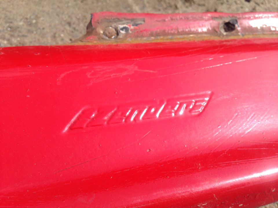

Эта история давних времен, когда кадет был зеленее и мир спокойнее… Оочень давно я решил что непременно хочу такие накладки на свой еще зеленый на тот момент Опель. И я нашел накладки порогов Зендер и лично привез их на своем кабрике. Но как обычно, есть нюанс) В этом случае их было несколько. Первый — для транспортировки их пришлось разрезать пополам. Иного выхода просто не было, он не залазил для промежуточной транспортировки в прелюд. Ну и в Астру мою тоже не влез бы. В остальном как обычно накладки были кривыми и простреленные во всех возможных и невозможных местах саморезами. Но меня это не остановило, я снял и продал со своей машины оригинальные накладки порогов и предвкушал как скоро поставлю широкие Зендеры))) Даже предпринял попытку подгонки, но обстоятельства сложились так, что решено было первым делом переварить пороги) Вы в курсе чем это все закончилось)) Как итог машина разобрана, ремонт в процессе и я нахожу и выкупаю еще один комплект порогов уже в РБ. Нюансы в целом те-же, только они цельные. Порезаные продаю. А вот собственно фотографии от 2 мая 2016 (!) года, в день покупки…
Первые примерки

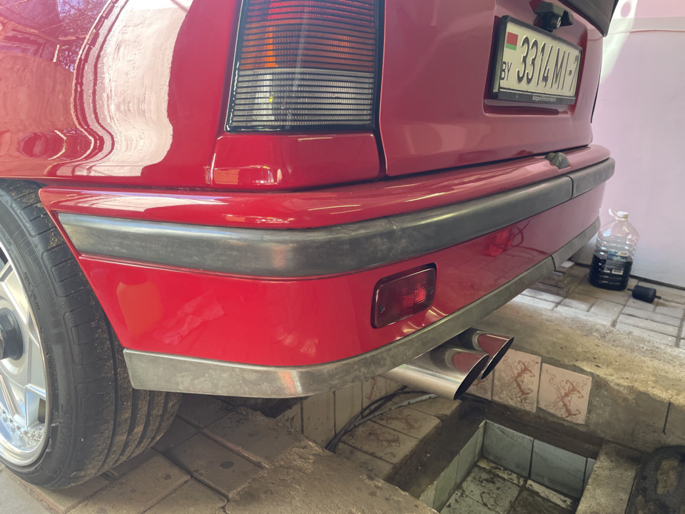

Так-же предвкушая пороги (много лет) знал и понимал что на зад нужна накладка sfj. Но пока ее нет, решил откопать свою ориг заднюю накладку бампера и привести в порядок (она была в ужасном состоянии). долго колупал, но в итоге сделал и открасил вместе с порогами. Без окрашеной накладки выглядело бы совсем плохо. Ставлю
Даже без накладок мне понравилось больше)

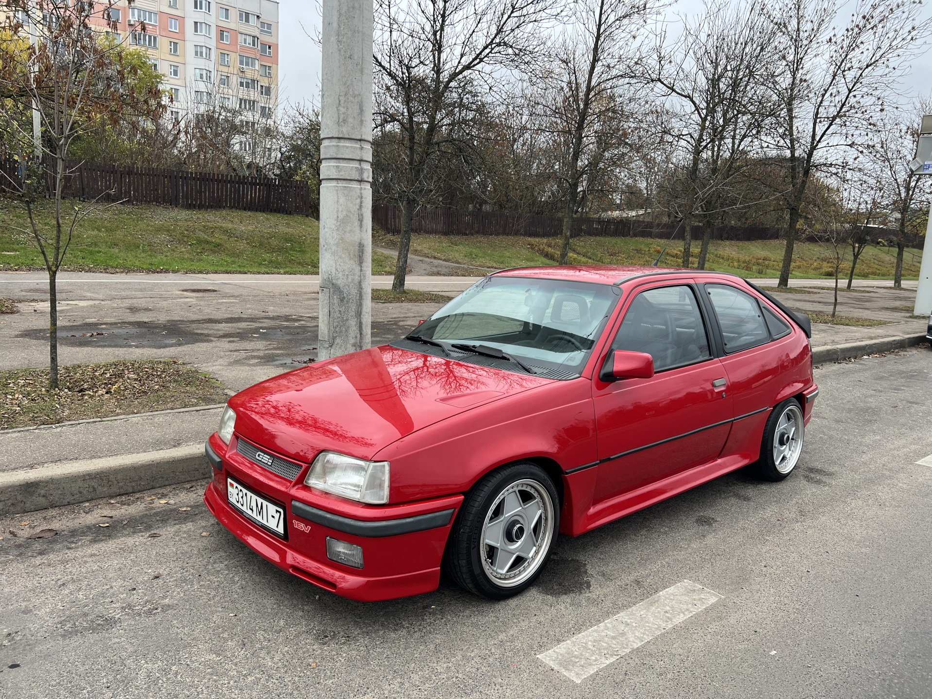

Потом очень много возился с фиксацией накладок порогов. По задумке производителя накладка вешается на герметик. Вешать намертво я не хотел, на случай разных обстоятельств. Потому решил комбинировать — снизу закрепил на пистоны. В заднюю арку тоже пистон. В подкрылок переднего крыла винт ну и к кузову крепил с помощью двухстороннего скотча 3М и ленты 3M DualLock и обязательно(!) праймера 3М. Вообщем после того как закрепил еще сверху в зазор прошлись герметиком.
В общем и целом получилось хорошо. Так-же откопал свои молдинги, с ними тоже пришлось повозиться чтобы освежить. Их цеплял тоже на скотч 3М с праймером.
Получилось то, чего и хотел по внешнему виду. Осталось только добавить накладку на задний бампер.
