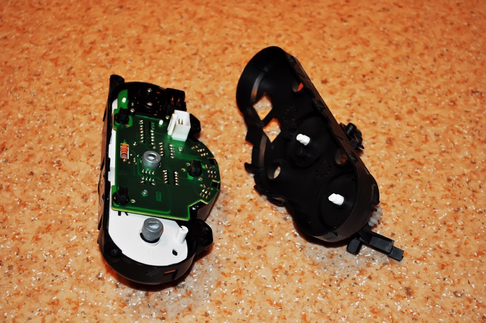

Перестали переключатся режимы обдува печки (лицо — стекло — ноги). Ручка просто вертится вхолостую.
Сначала думал соскочил тросик… Но нет, тросик на месте. Проблема оказалась в самом блоке печки.
Снимаем блок. Для этого нужно снять накладку консоли (тут писал как) и открутить от накладки сам блок. Держится он на 4х крепежных болтах.
Откручиваем и снимаем. Мешают тросики которые цепляются за все подряд, их можно снять, но можно вытащить и так.
Блок на защелках, элементарно разбирается при помощи плоской отвертки, пластик достаточно мягкий.
Проблема оказалась в соединении ручка-шестерня, слизался полукруг на шестерне. Снимаем шестерню. Снимается она просто — откручиваем винт обведенный красным и поворачиваем все что обведено зеленым =)
Осторожно, под шестерней пружина и шарик, не потеряйте.
Дальше либо ищем новую (мне шестерню подарил Владимир, заведующий разборкой "Megaline" в Киеве, вот тема на Укр. Лачетти клубе, за что ему огромное спасибо)
либо колхозим то что есть, чтоб работало. Шестерню с ручкой соединяет металлический цилиндр — с одной стороны полукруг, с другой — штифт. Полукруг на шестерне слизало не весь, а только край, и есть возможность насадить цилиндр дальше на неслизанную часть. Для этого стачиваем этот буртик
Насаживаем цилиндр и собираем.
Попутно все почистил от грязи и наложил новой смазки. .
При сборке совмещаем выступ на шестерне с выступом на каретке.
Проверяем работоспособность. ставим на место.
Всем добра =)
