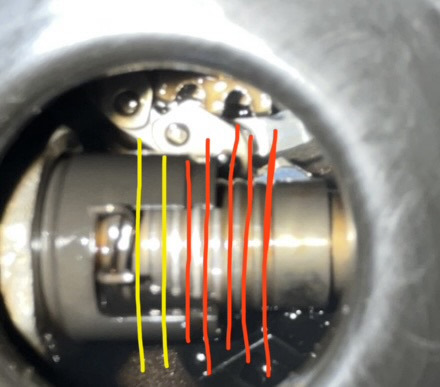

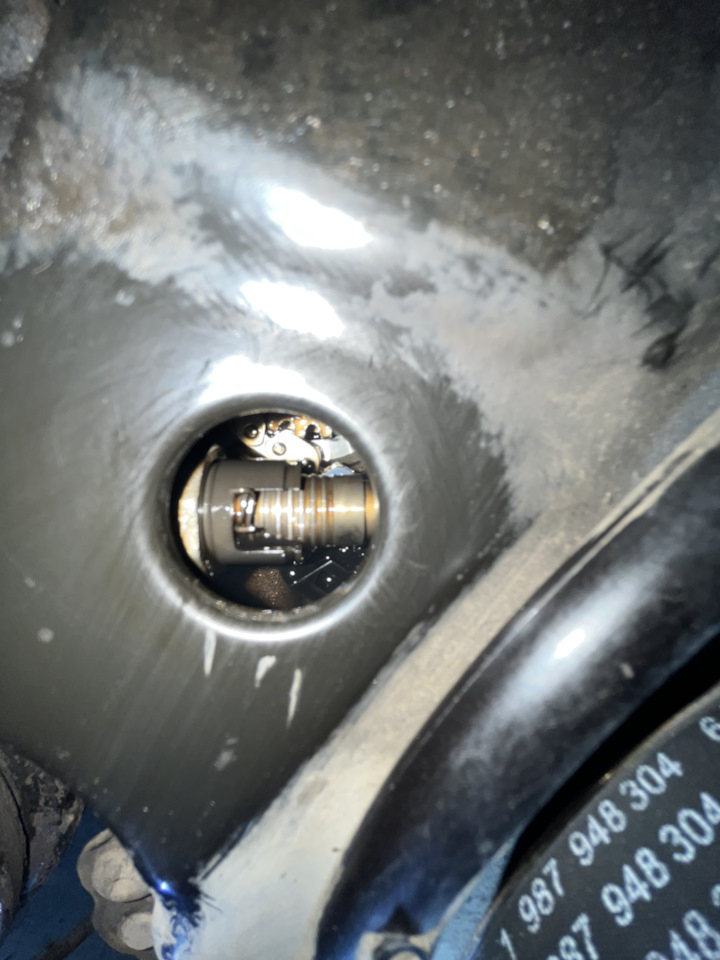

Чет все собираюсь менять цепь грм, решил тут посмотреть косвенные показания, так как подьемник был занят, до меток не долез
После последней проверки проехал 50000 км, показания были -1,5 гр и 3 риски
По косвенной проверке показала -0.66 гр, температура масла 94 гр, фриз 91гр
Запчасти на фото: 203441
Цепь менялась официалами, ревизия стоит BE, пробег после замены сейчас составил 129000 км
В общем надо лезть в окошко и смотреть нормально
Всем удачи

Замена цепи была на пробеге 140к, сейчас 240к, 4 риски
Если до конца натяжителя то 200 000км смело пройдёт.
Есть одна хитрость можно и дольше катать.
А хитрость, купить Ваш масло отделитель?
Про цепь если речь. В место верхнего винта натяжителя втулка с смещенным отверстием. Винт соответственно другой. Смещает верх планки в сторону натяжения цепи на 2мм. Сам натяжиель задвигается. Что достаточно для дальнейшей эксплуатации.

Левая планка цепи (она на фото) сделана не совсем правильно. Об этом говорилось ещё много лет назад известный моторист на ютубе. Не большой износ цепи приводит к большому перемещению штока натяжителя. Форма планки левой она сделана не правильно. Или умышлено не правильно, верхняя часть её не работает. А на металлической крышке приварена металлическая пластинка. Речь про мотор ССZD. На СAWA там желобок был что ли. Вся эта конструкция начинает издавать звуки при пуске мотора. Я на своей цепи она новой ревизии заменённой на 150 000+ не заметил сколько видимого износа звеньев, так лёгкие потёртости. Она могла бы служить дольше если бы форма левой планки была бы в форме полумесяца. Первый не я это высказал, но правильность мысли подтверждаю!
На своей нижней металлической крышке цепи я удалил пластину-тарахтелку)) На форуме не кто не мог объяснить внятно её назначение.

Если вернуться к обсуждению с чего начали с планки натяжителя. Стоит взглянуть на планку натяжитея цепи балансиров. Обратить внимание на правильный радиус планки. Не удивительно что цепь ходит долго и проблем не доставляет. Как и сама система натяжения цепи.
А чего ей там не ходить долго, там нагрузки с гулькин хвост, как и нагрузка на цепь насоса.
Знакопеременная нагрузка. Да и обороты в два раза больше коленвала. Но, ходит!

Когда -5 будет в 93 группе тогда и менять.
Я понять не могу, как вы считаете эти риски? Риски- это канавки?
Да, ставиш в вмт и от края считаешь
Половина штока натяжителя.
VAGwEKB
Так вроде на новых натяжителях не нал ставить ВМТ?
VAGwEKB
Ок. Спасибо
