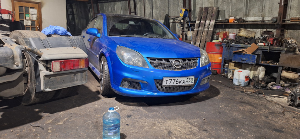

Речь пойдет о свапе на z19dth акпп.
Когда забирал мвшину обратно был неисправен на ней двигатель. Решил не ремонтировать овощной мотор, а собрать под себя дизель. Для этого купил донора сигнума дизельного на автомате.
Снял с него все что нужно для свапа а остальное распродаю.
Ну и наконец настал тот час когда я собрался с силами и мыслями и понеслось.
Загнал машину на работу в цех на выходные, в первый жень снял овощной мотор в сборе с подрамником.
Естественно решил рулевую рейку оставить свою так как работает отлично.
Освободил подрамник и обслужил его, отмыл и покрасил.
Так как работал времени фоткать особо не было. Делал все один, в первый день вытащил и поставил новый мотор в машину.
Первый день закончился на том что установил мотор в машину и повесил на прдушки.
Во второй день уже подключал и обвязывал новый мотор готовил к запуску. Собрал по максимому и не запускал.
Запуск перенес на понедельник.
Все дособрал установил нанос в бак.
black-177
Алексей мне помог все пришить к машине.
Запустили. Сегодня заменил масло в акпп и долил недостающих жидкостей. Все работает уехал на машине домой.
Всем удачи.

Я купил целиком машину как донора. Ценник свапа где то ~300
Мотор в сборе с кпп и проводкой, бак, топливопровод, приборка, аккамуляторный ящик и руки. 🤷♂️
