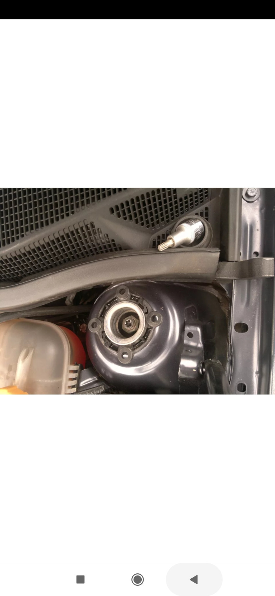

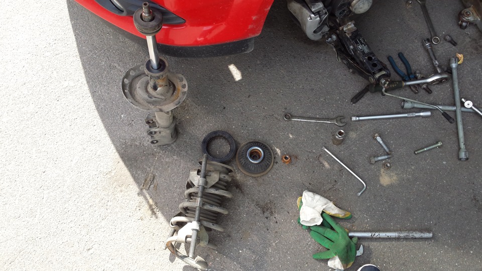

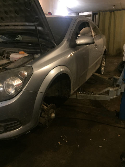

Захрустел подшипник с левой стороны, справа я сменил еще зимой на новогодних праздниках, но т.к. было холодно — было не до фотоотчетов. По времени потратил около часа.

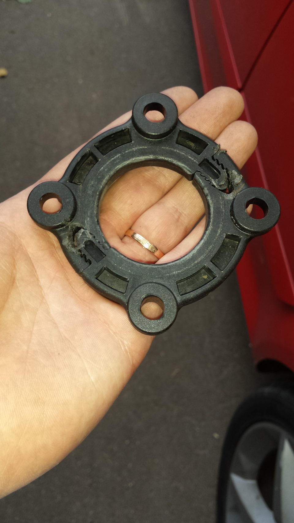

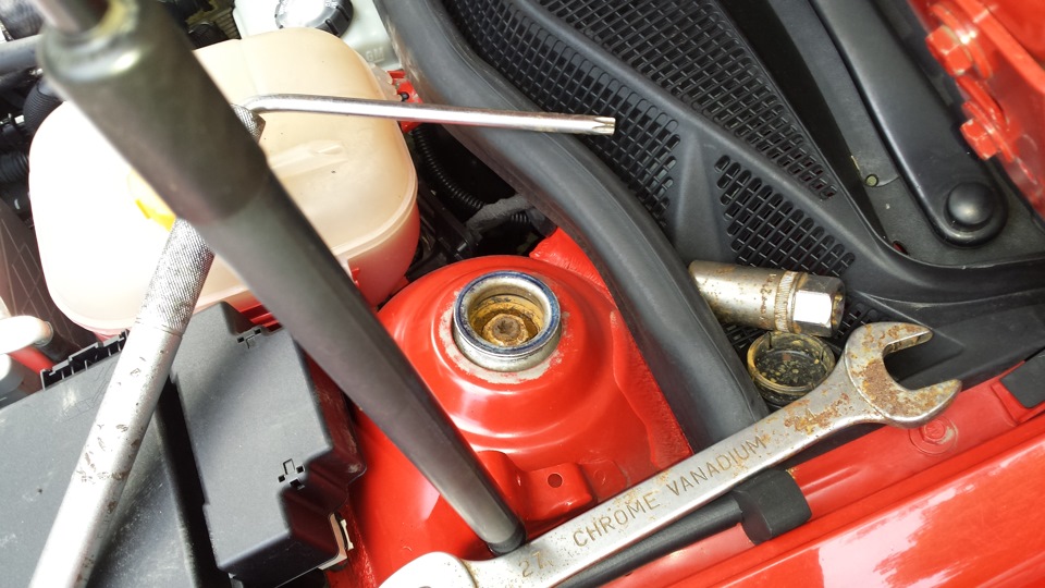

Первым делом нужно снять вот эти фиксирующие опору полукольца. Я их снимать не умею. В прошлый раз вообще все разломал, в этот раз как получилось.

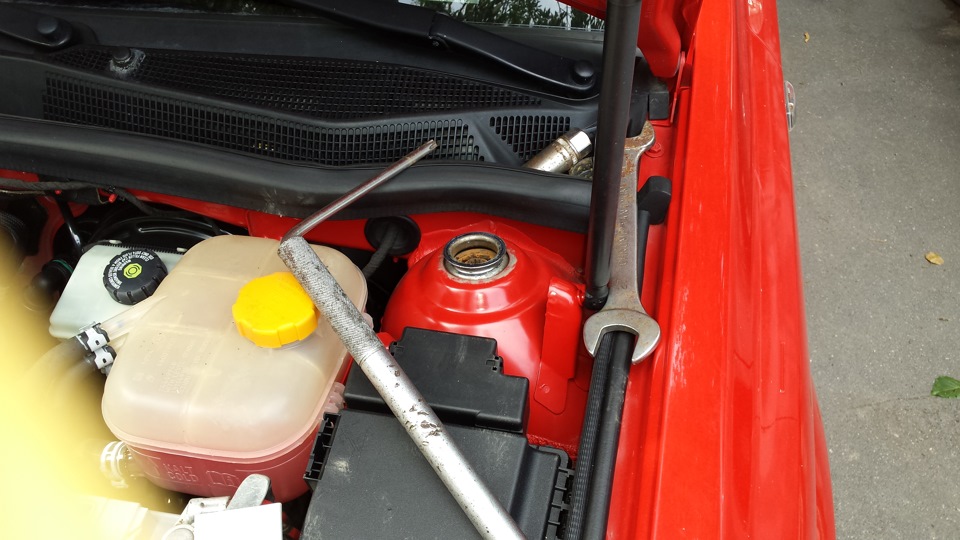

Далее берем головку на 21 с гранями под ключ, ключ на 24 рожковый или накидной, ключ торкс т50 и какую-нибудь трубку для увеличения силы рычага.

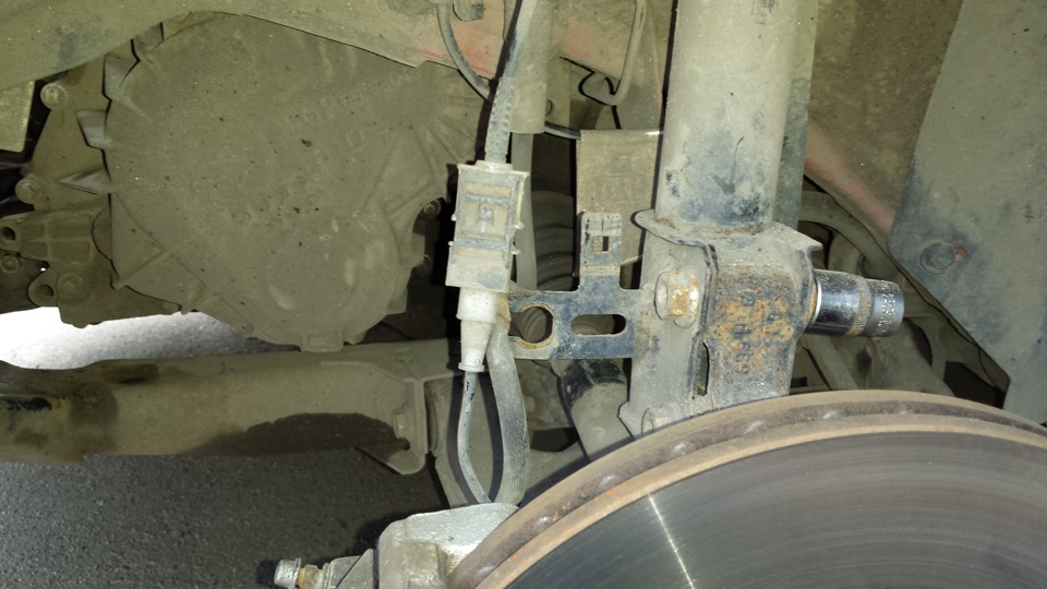

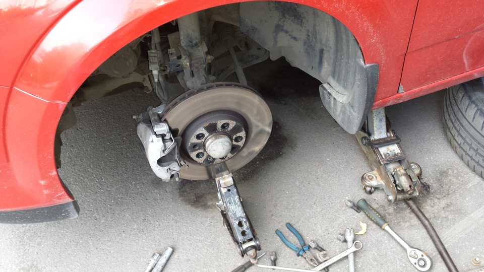

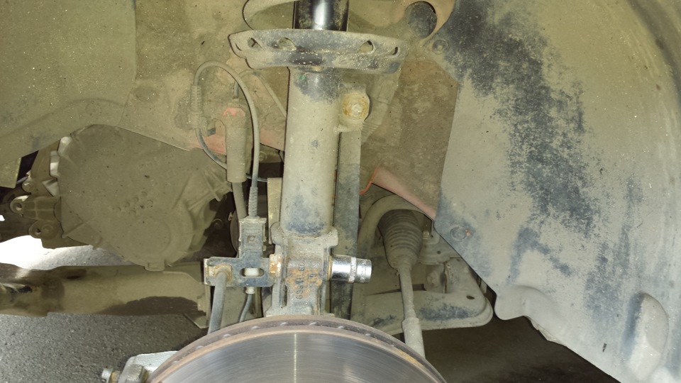

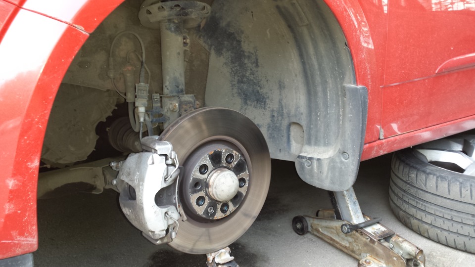

Сжимаем стойку вторым домкратом чтобы стойка стабилизатора была в свободном, нерабочем положении без преднатяга
Окручиваем гайку стойки стабилизатора(головка или ключ на 18, придерживаем от проворачивания ключем на 19 ), с другой стороны убилась резьба и пришлось менять стойку, здесь же какой-то хороший человек все смазал медной смазкой. Счастья и добра тебе и твоей семье, спасибо!

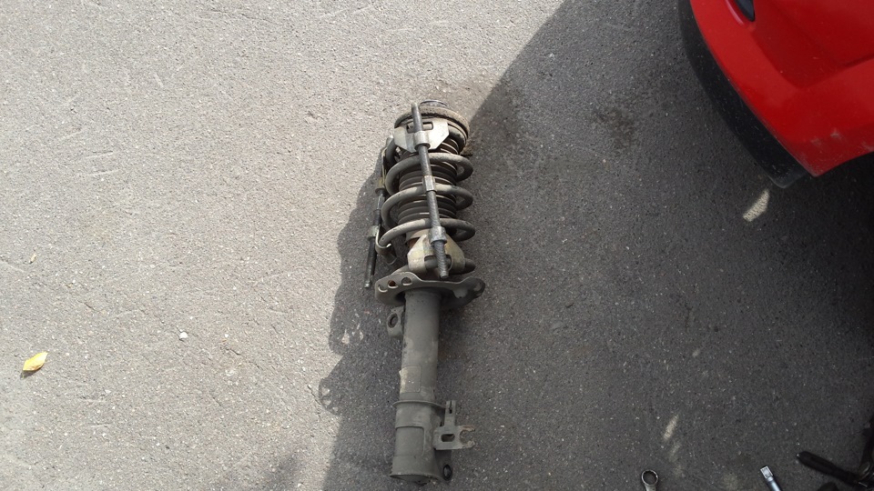

Откручиваем головкой на 18 болты, крепящие стойку, придерживая с другой стороны также ключем на 18 или головкой. Вынимаем стойку. Внимание — придерживайте стойку когда будете вынимать, может упасть вниз и повредить пыльник ШРУСа, что чревато попадаловом.
Все разломал! Покачал стойку — вроде еще работает:))) Шток поднимается бодренько, стойки все еще родные GM, пробег 113000км.

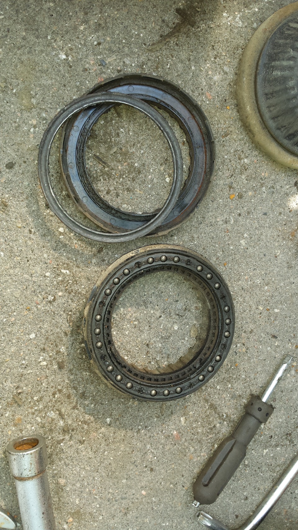

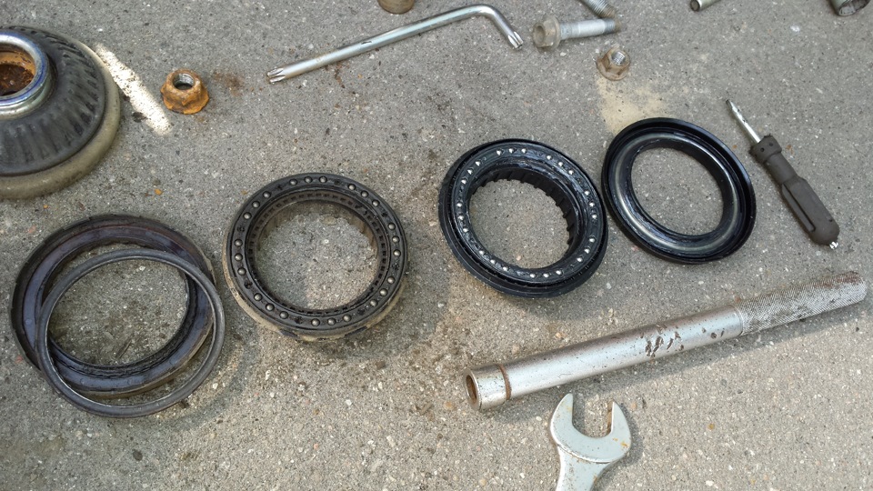

Старый подшипник. Канавки не очень глубокие, но вместо смазки уже непонятная субстанция. Вращается с трудом, хрустит.
В сравнении с новым. Новый отдельно набивал смазкой ШРУС, т.к. производитель положил совсем мало смазки, подшипник быстро вышел бы из строя. Старый не стал выбрасывать, оставил на всякий случай. Все собрал обратно, пружина больше не пытается проворачиваться, паразитивных звуков при проезде неровностей больше нет.

для "расслабления" стойки стаба можно обойтись и без второго домкрата
просто подложить под шаровую какой-нибудь кирпич и немного опустить машину
точно, у меня же полный двор кирпичей, лежат и ждут чтобы их подложили
это так, для общего развития

Фиксирующие кольца согласно Tis требуют замены.Так что это нормальное явление что ломаются)))
Понял, спасибо
