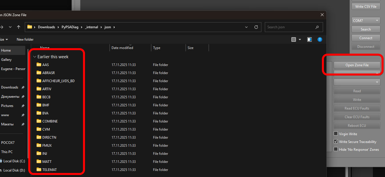

Программу для работы через Arduino выбирайте сами… Рекомендовал бы от Barracuda09 .
Очень ВАЖНО использовать качественный кабель при подключении Arduino к компьютеру!
Итак, рычаг поставили, Arduino в машине, программа включена, соединяемся с автомобилем(все манипуляции делаем на включенном зажигании без запуска двигателя)… Видим " < Timeout " значит всё хорошо…
Активировать надо в 3 блоках : BSi, двигатель и приборка…
BSI
Двигатель
Приборка

Я про выбор файла JSON. Не пойму из какой папки брать и что значит какая папка…
ну там вроде все интуитивно понятно… ну если по основным :
telemat-магнитола
combine-приборка
inj-двигатель
bmf-bsi
