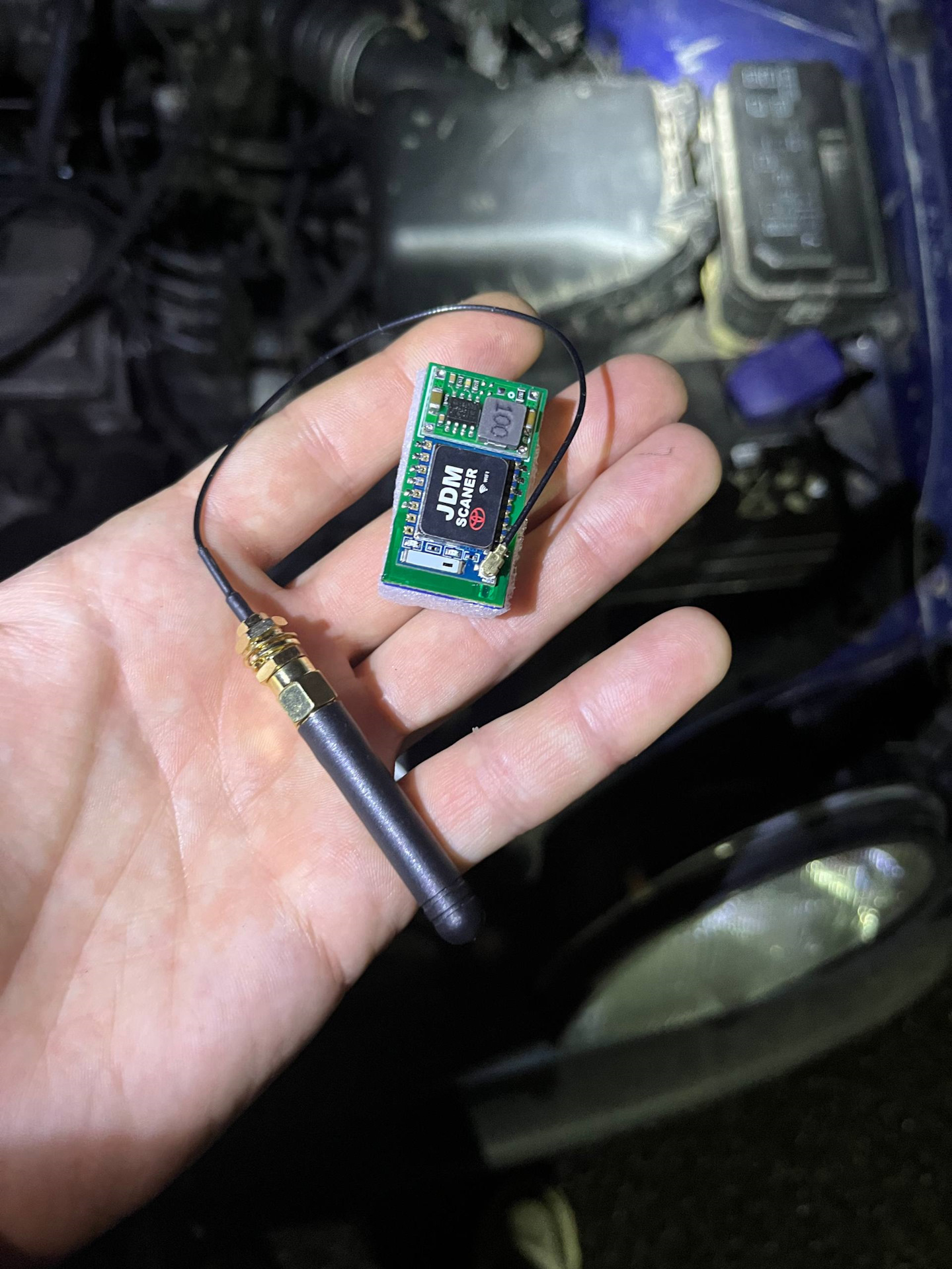

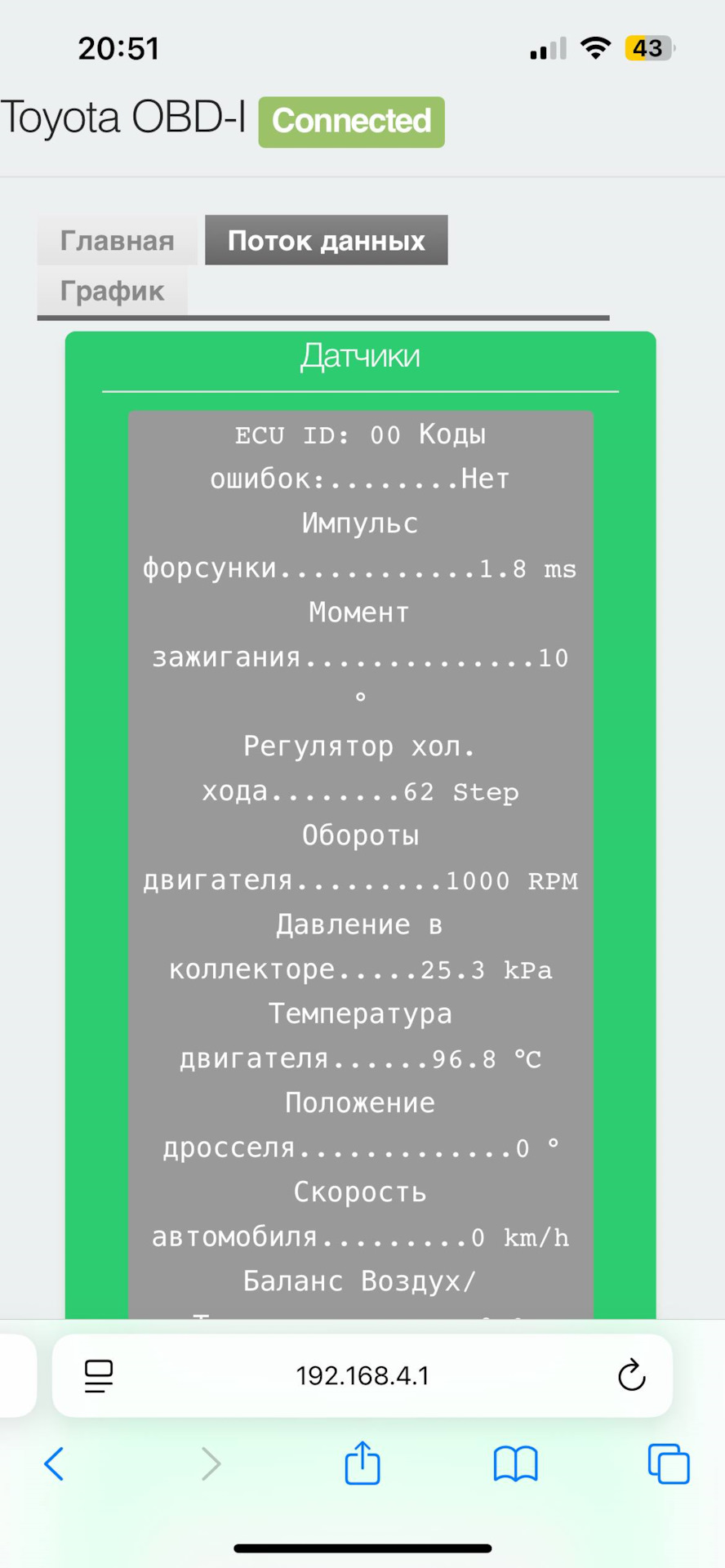

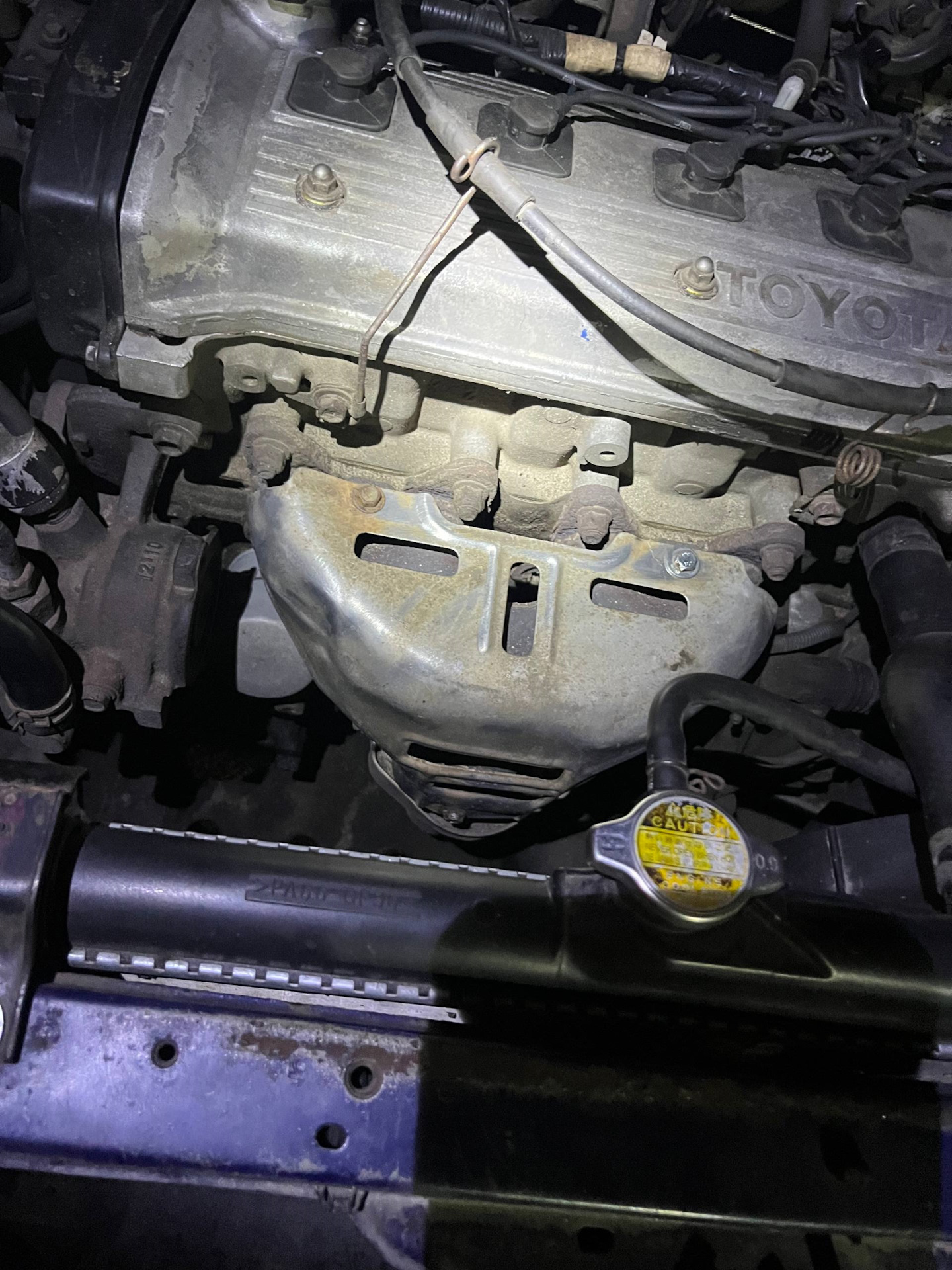

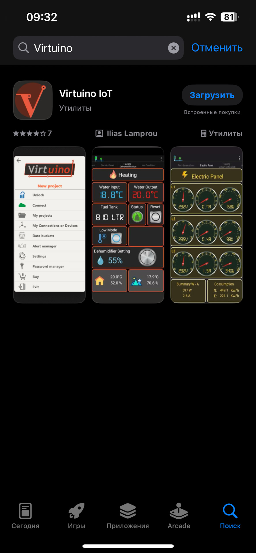

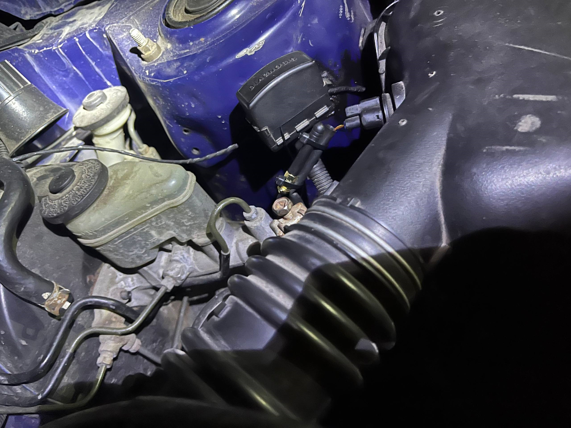

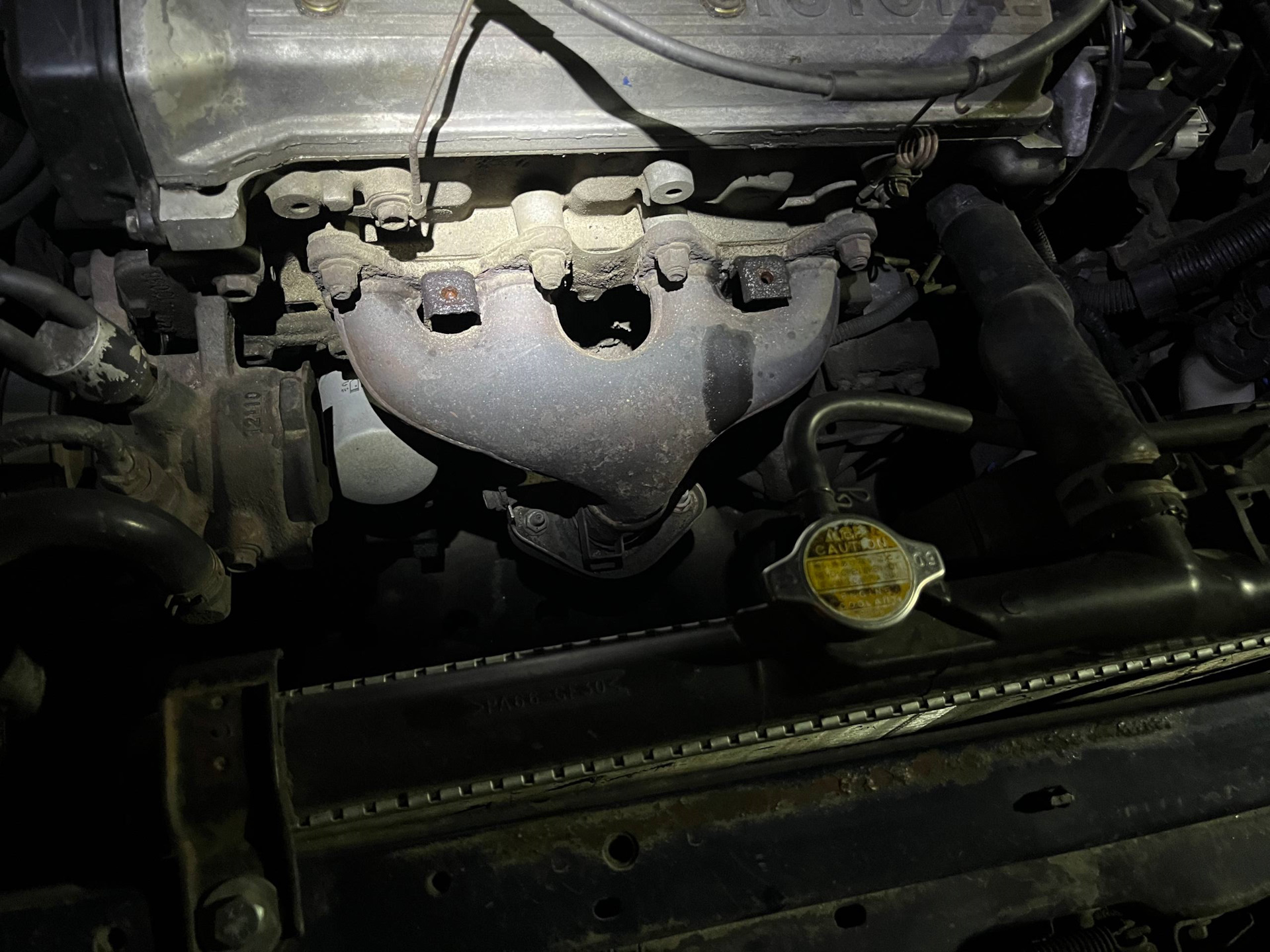

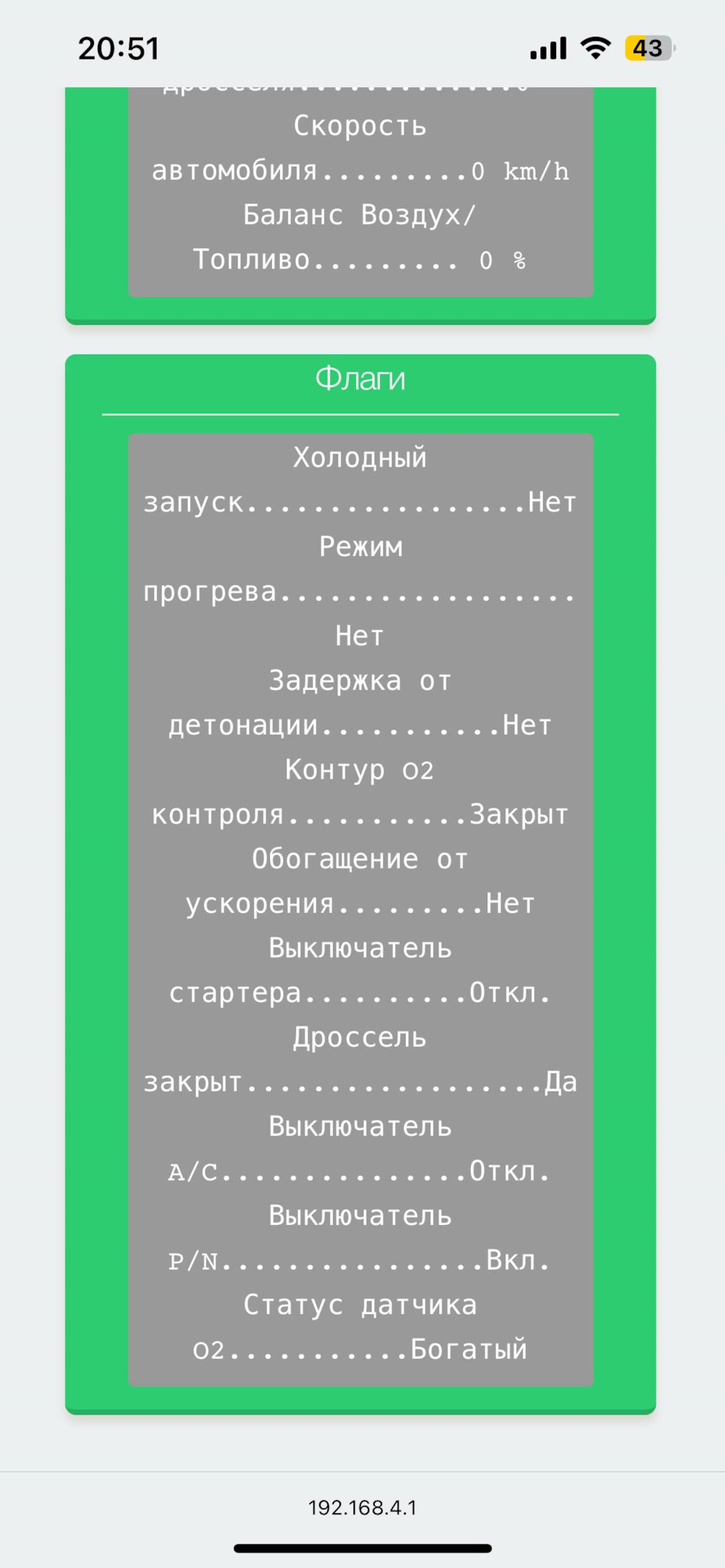

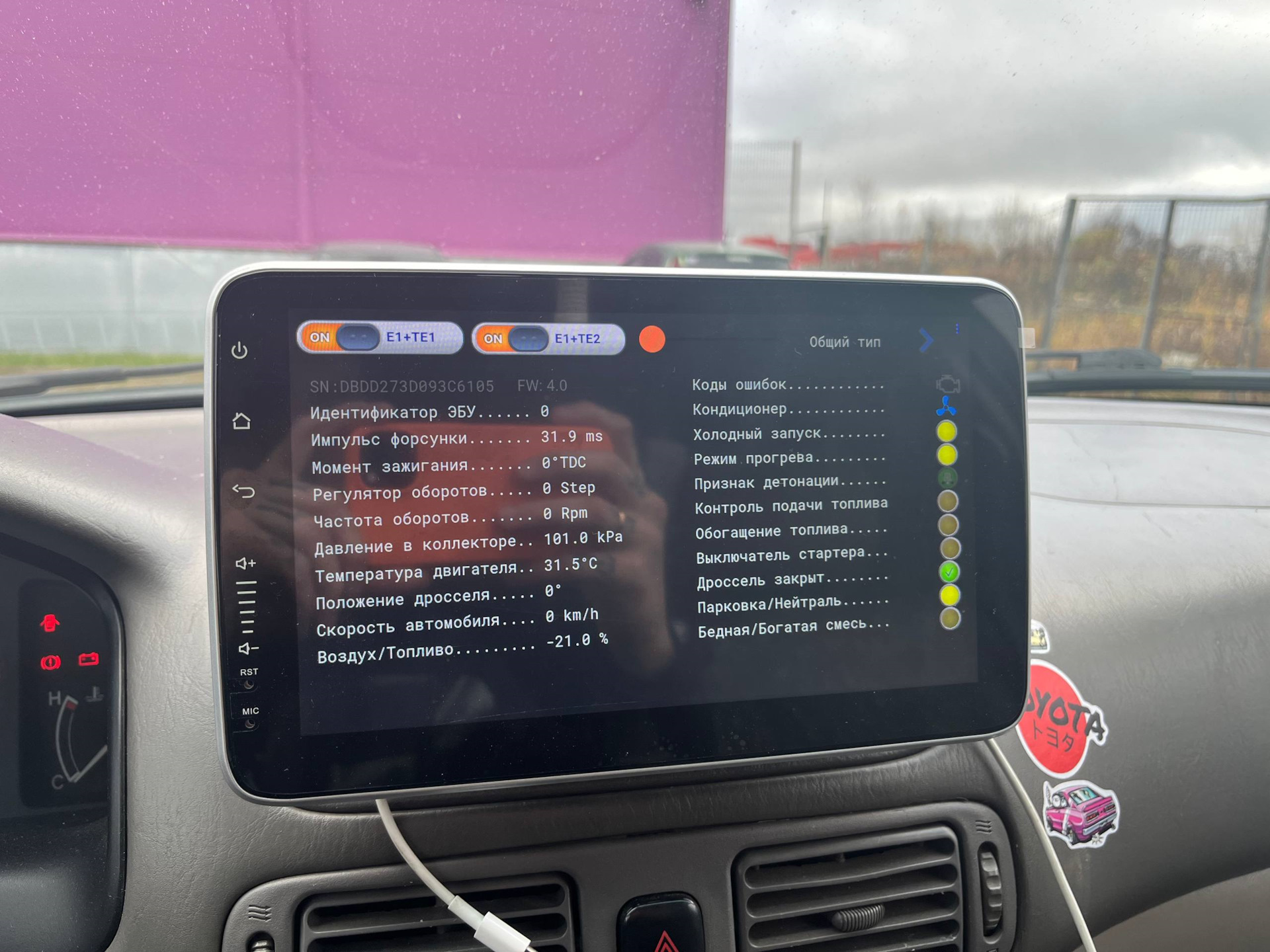

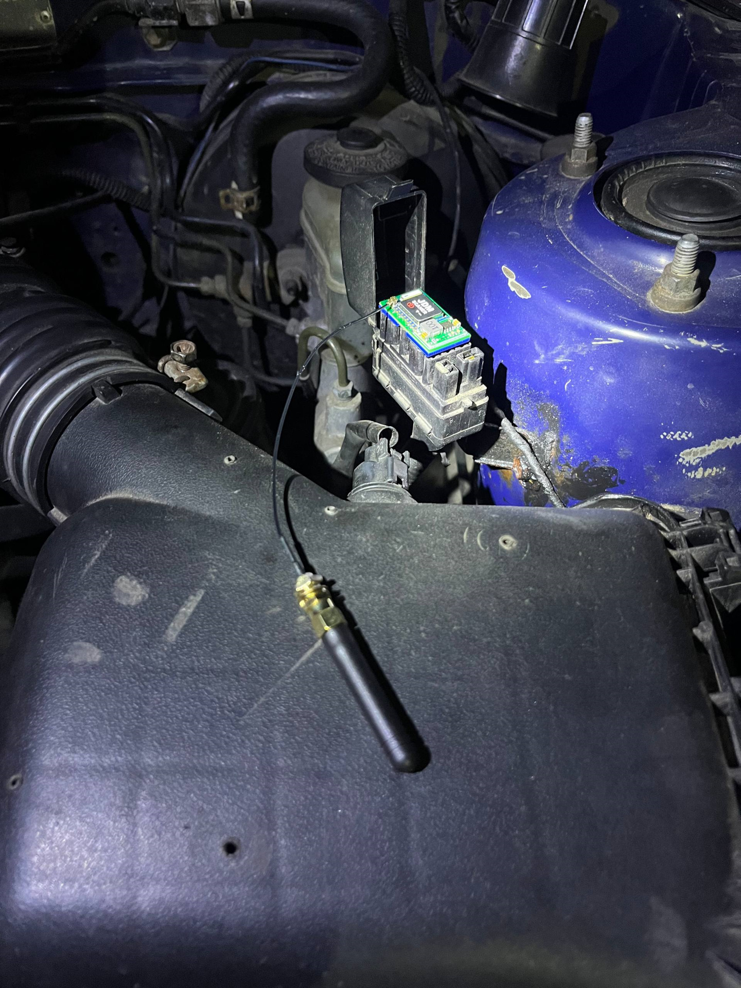

Приобрел на сайте cканер OBD 1 для старых тойот www.elm-reader.ru/market/…_toyota1/toyota-obd1_ext/ есть моменты по работе ДВС, которые меня интересуют, поэтому мне он показался полезным. Подключается просто, имеет внешнюю антенну, которая ловит из-под капота. Работает по Wi-Fi. Для подключения к сканеру потребуется приложение Virtuino Доступно для Android и IOS, либо есть вебморда для просмотра показаний из браузера. Совмещая приятное с полезным накинул, будучи под капотом, защиту на выпускной коллектор, которая пришла на днях с уральской разборки. Протестил и подключил на заглушенную, вечером обкатаю сканер в пути, посмотрим выдаст ли что-нибудь интересное и добавлю фото с данными сканера при работающем двс.
Комментарии 8
Такое приложение?
Оно самое!

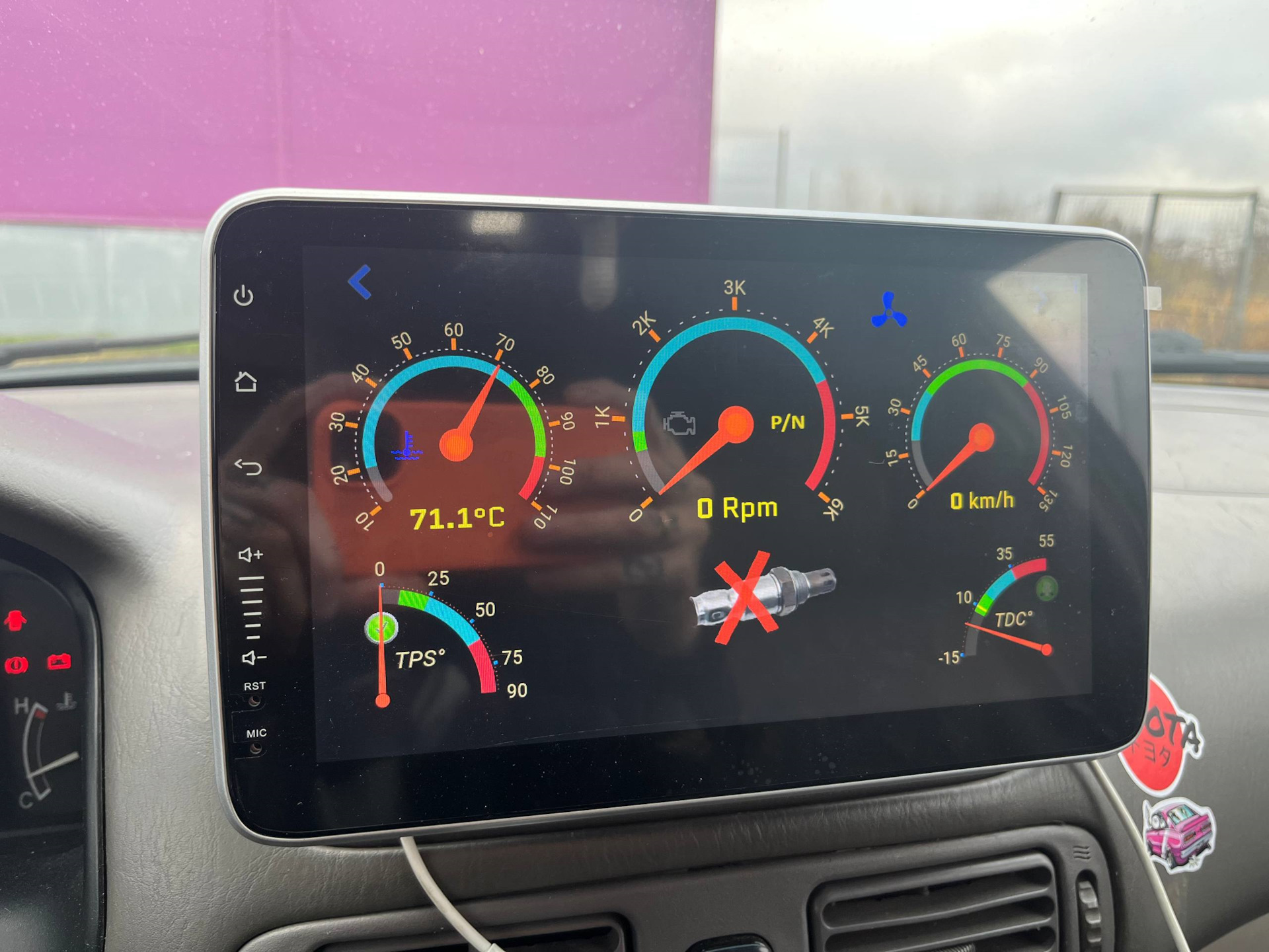

Как же хорошо с большим экраном!
Пробег правда 500+ ?!
Да, от мафона кайфую! Пробег родной! 🤙

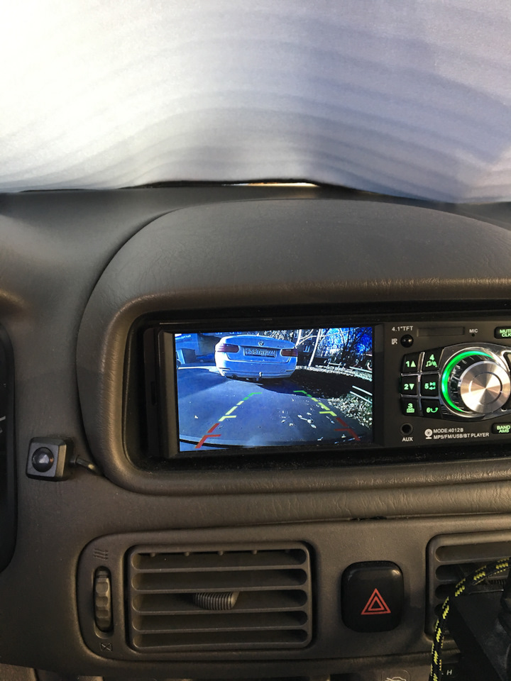

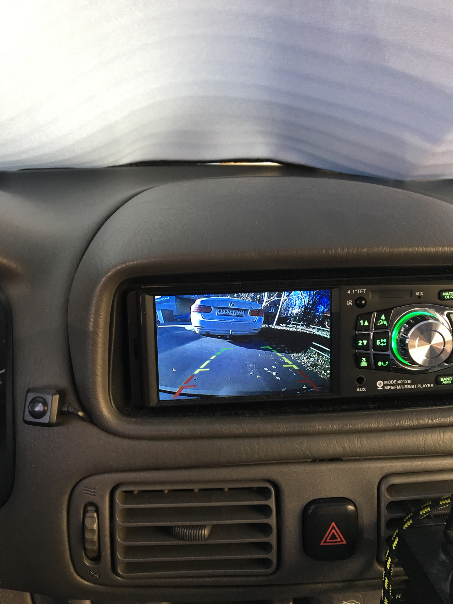

Вот мой экранчик, никакого андроида и тачскрина. Ужасно "кривое" управление, ничего не понятно…Камеры перед+зад.
Очень рекомендую такую как у меня. Все отговаривали, сказав, что она будет глючным затупком. А по факту она ни разу не висла и не глючила еще. Экран норм, на ярком солнце все видно, а самое главное, что влезает в 1din.
