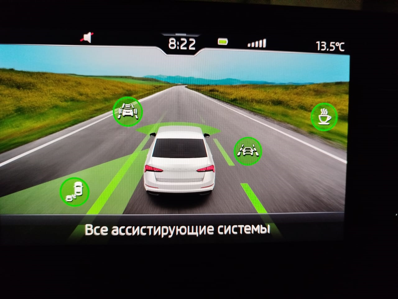

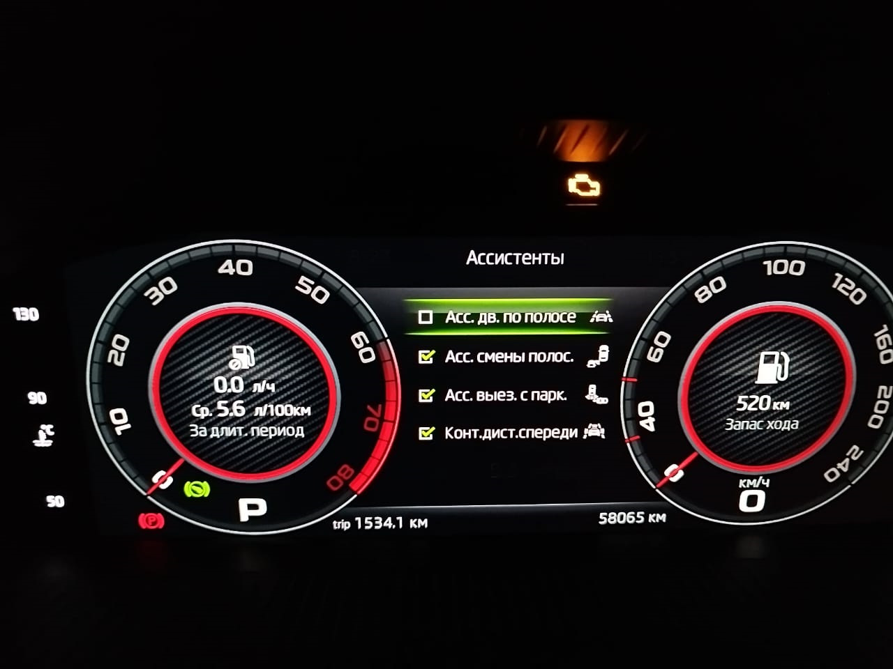

Установил на машину контроль слепых зон (BSD) и помощь выезда с парковки (RTА).
Комплектующие приобретал сам, согласовывая с мастером который устанавливал.
Список комплектующих:
1) Радары мертвых зон: VW 2Q0907686B, 2Q0907685B;
2) Кронштейны для крепления радаров: VAG 6V6907456, VAG 6V6907455;
3) Активные датчики ABS: WHT003862B, WHT003863B;
4) Зеркальные полотна с гравировкой;
5) Проводка.
Устанавливал в воронежском филиале ВВ.
Всё работает отлично, всем доволен.
