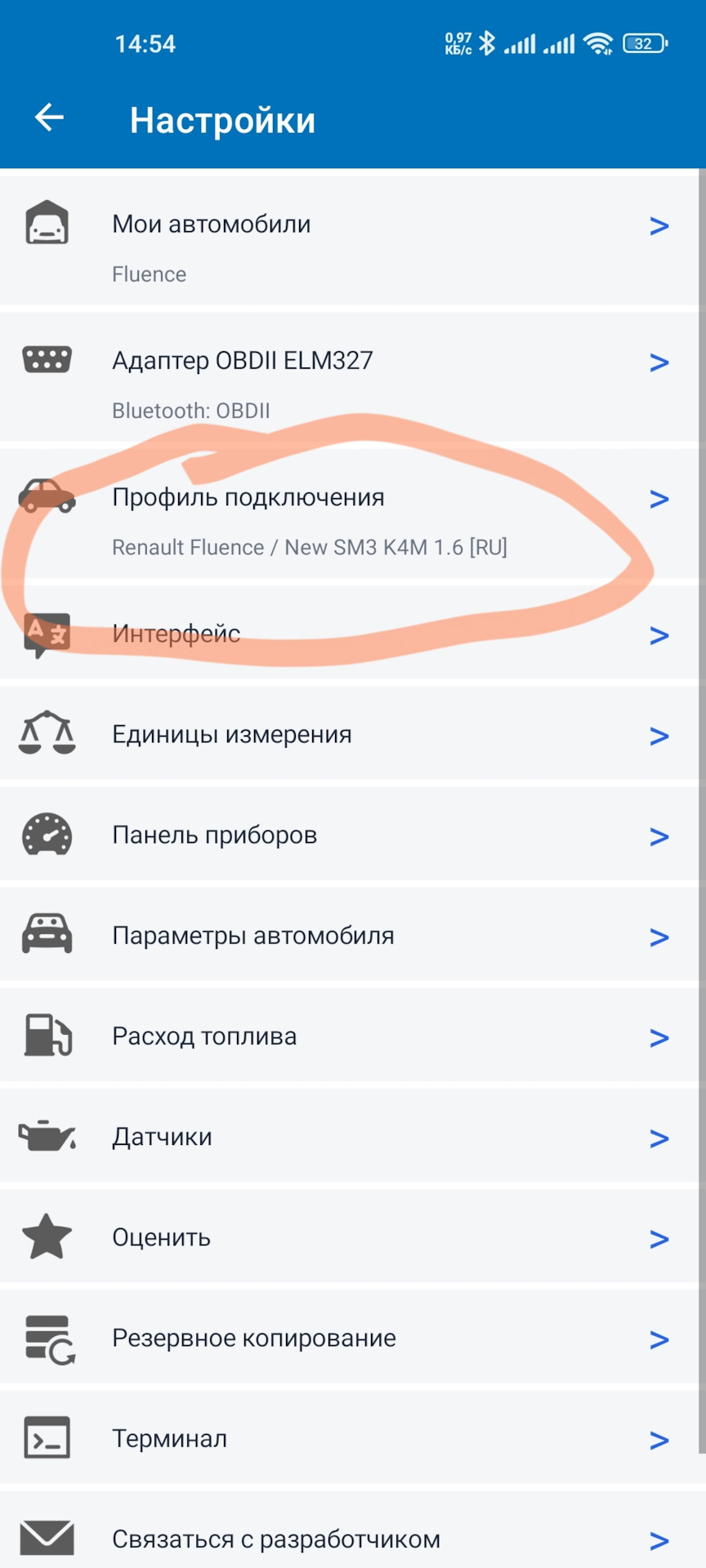

Гадать можно долго. Либо купить elm 327 v1.5 (+-600р на озон/ВБ), скачать программы PyClip и CarScanner с сайта 4pda и далее уже
1) посмотреть ошибки в PyCip
2) Если ошибок нет, то в CarScanner вывести основные параметры в виде графиков, такие как топливные коррекции, пропуски зажигания, давление во впуске, эталонное и фактическое положение фазорегулятора, заданное и фактическое положение дросселя, напряжение питания компьютера (= +- напряжение сети) — в разных режимах (прогретый двигатель на ХХ, в движение, резкий газ и сброс газа)
Для турецких и русских меганов/флюенсов с к4м профиль подключения выбирать этот
честно говоря, я не знаю, как понять, какой у меня меган, но есть беда, что обд не подключается, а выключив зажигание, появляются показания ЭБУ, почему так, не понимаю, очень извиняюсь если пишу какие то глупости, мне всего 19 годков, я только осваиваю автомобили
Меган не европейский у Вас, а Российский или турок, поэтому профиль в CarScanner нужно выбрать как писал выше
подключаю меган так, сканер если что rokodil, включаю зажигание, завожу, жду 30 секунд, потом нажимаю подключить, но никак, выключив зажигание, выходит, успешное подключение и могу сидеть в датчиках(инструкция подключения написано заводом изговителем елм)
Обычный elm нужно подключать на включенном зажигании, а уже после подключения можно заводить
