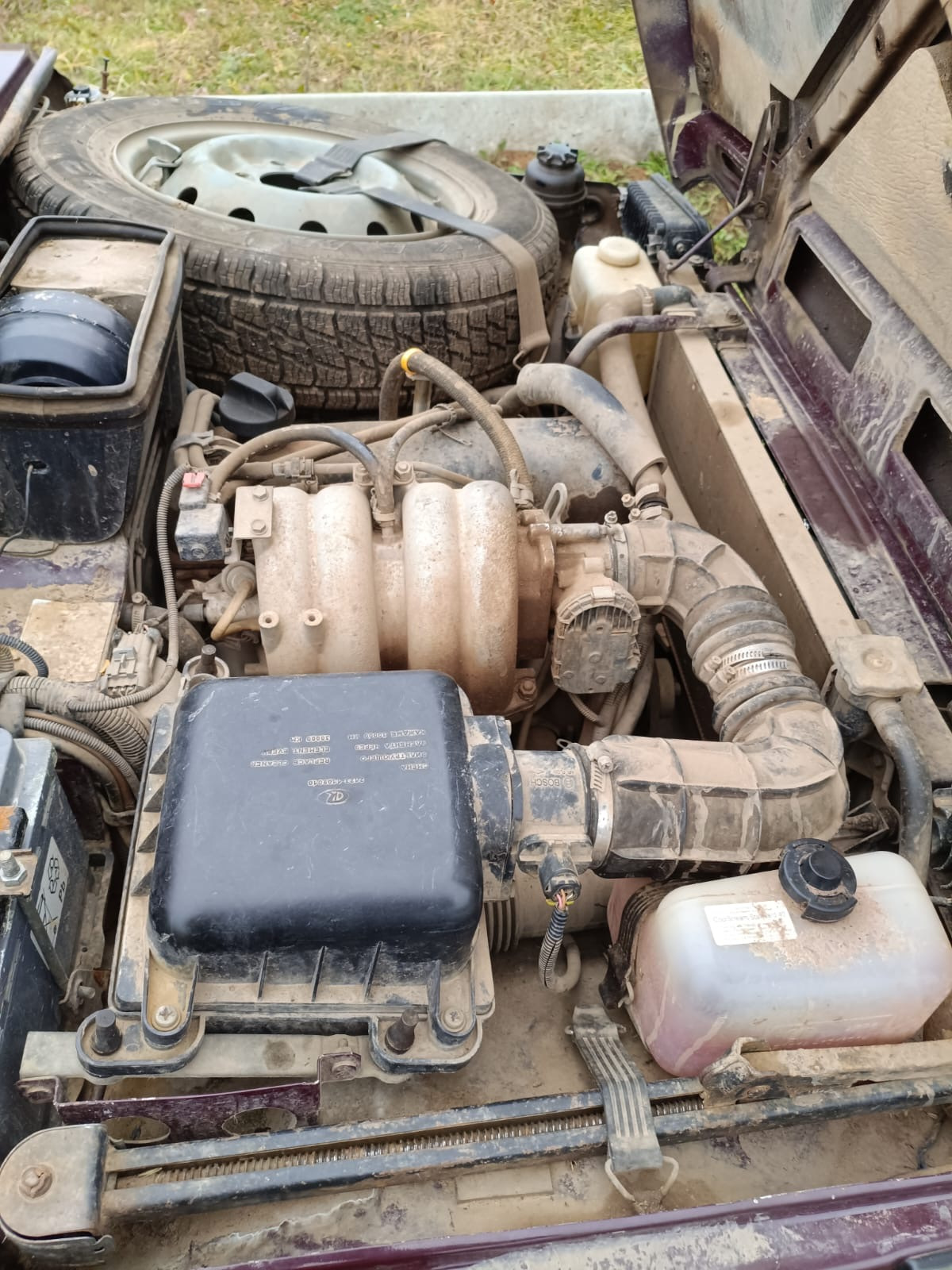

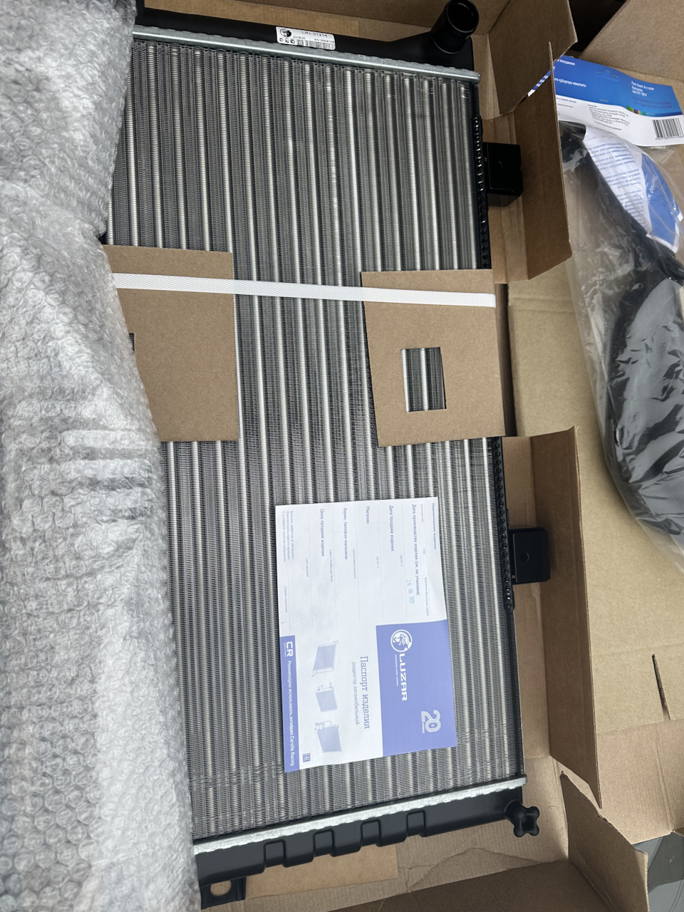

Всё началось с того, что я заметил подтёки антифриза под машиной. Сначала не придавал этому большого значения, думал, что просто хомуты ослабли. Но со временем проблема усугублялась, и стало ясно — радиатор требует замены.
Почитав отзывы решил выписать производства LUZAR.
Решил не экономить и взять качественный вариант. Также приобрёл новые патрубки и хомуты — чтобы сразу всё сделать правильно. Все детали заказал в Carvilleshop интернет-магазин автозапчастей и аксессуаров. Сarvilleshop – официальное интернет-представительство брендов LUZAR, СтартВОЛЬТ, AIRLINE, TRIALLI. Магазин был запущен в 2011 году и с тех пор занял устойчивые позиции на рынке автозапчастей, продемонстрировав стабильный рост и увеличение клиентской базы.

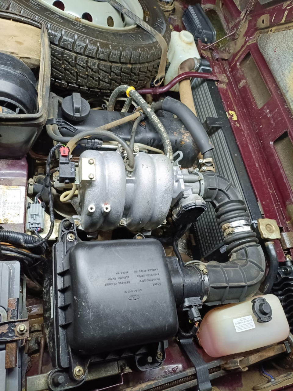

Отключил аккумулятор, дал двигателю остыть, заодно решил его помыть.

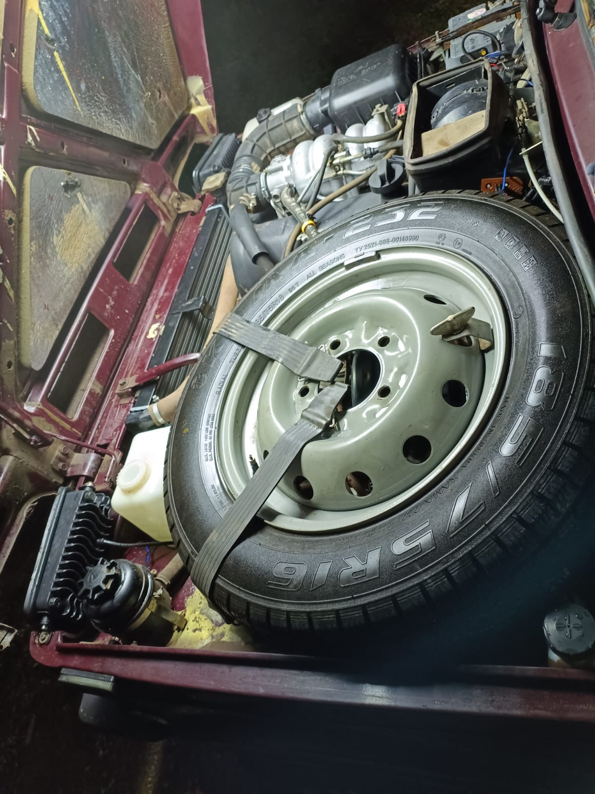

Слил охлаждающую жидкость, снял защиту двигателя для удобства работы.

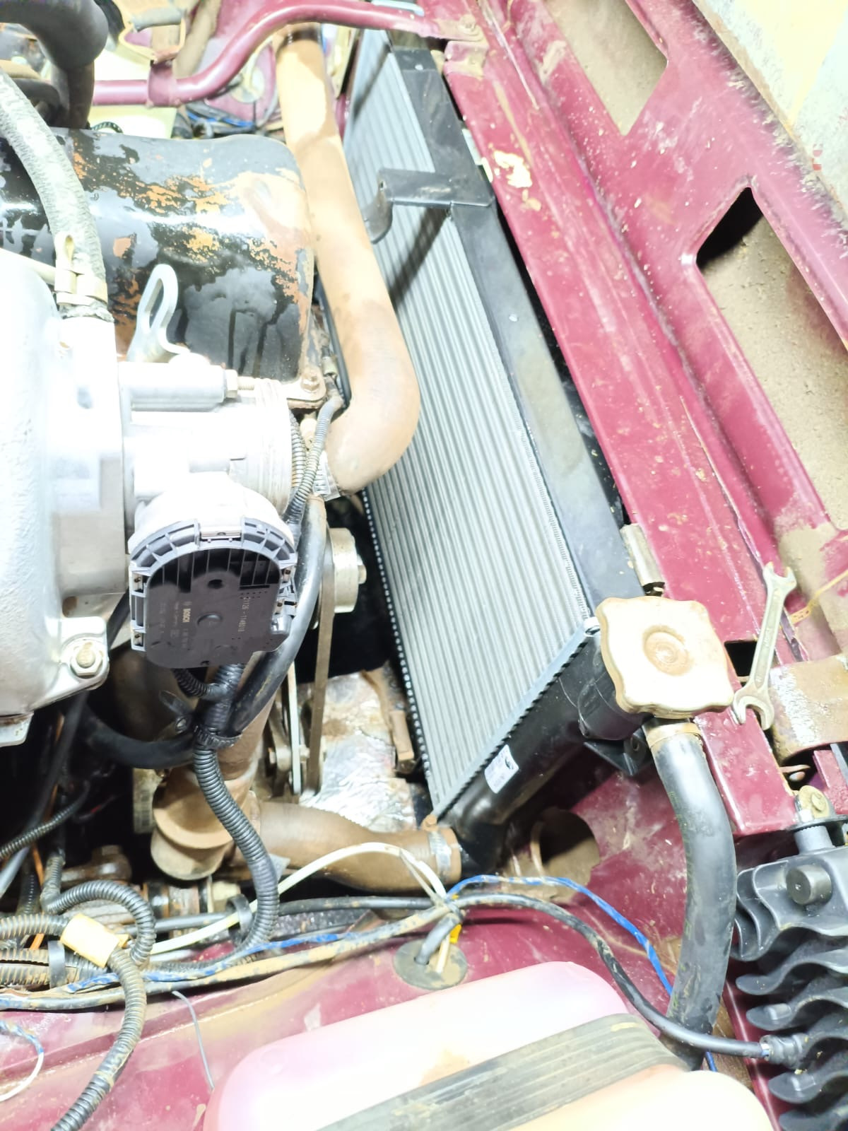

Самое интересное началось при снятии патрубков. Нижний патрубок удобнее всего снимать снизу, лёжа на полу. Радиатор аккуратно вытащил, стараясь не повредить соседние детали.
При осмотре старого радиатора обнаружил следы предыдущего ремонта — видимо, предыдущий владелец пытался заделать протечки термоклеем. Это окончательно убедило меня в правильности решения о замене.

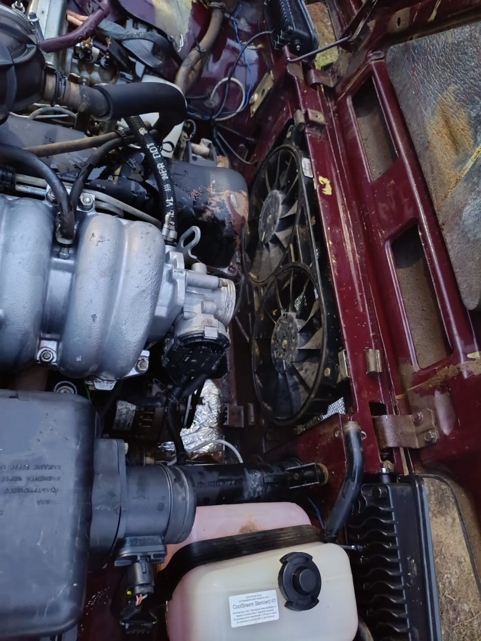

Установку нового радиатора начал с монтажа резиновых опор. Затем аккуратно установил сам радиатор, при подключения патрубков на новые заметил что заказал для 2121, пришлось устанавливать старые(время было позднее, магазины были уже закрыты, а машина нужна с утра), затянул хомуты. Особое внимание уделил герметичности соединений.
Завершение работы
Залил новый антифриз, запустил двигатель. Дал машине поработать, проверяя все соединения на предмет подтёков. После прогрева убедился, что температура двигателя держится в норме, система работает исправно.
Итог
На всю работу ушло около 3 часов с учётом на перекур. Результат превзошёл ожидания — машина охлаждается отлично, никаких подтёков. Главное — не торопиться и делать всё аккуратно. Теперь можно быть уверенным в надёжности системы охлаждения.

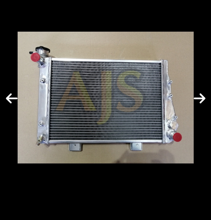

Вот может кому нужно будет, цена конечно как за медный но качество на высоте.ajs.su/radiator-alyuminie…az-2105-2107-56mm-mt-ajs/
Отличный вариант, возьмём на заметку ))

Крышечка новая проверенная 0.5 держит не больше.При установе зазор на креплениях боковых учитывали.Там его не должно быть почти Втулки в резинках. При зазоре в 5 мм бачок выворачивает. Потечёт. Плюс если крышка с избытком давления. Воздух остался по любому . Долить. После поездки снова проверить.
Нет, старая. Работала исправна. Зачем ее менять? Да, посмотрел. Пришлось чутка силу добавить чтобы закрутиться в крепления.
