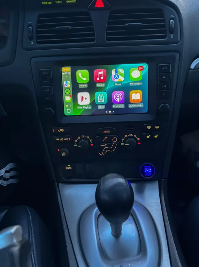

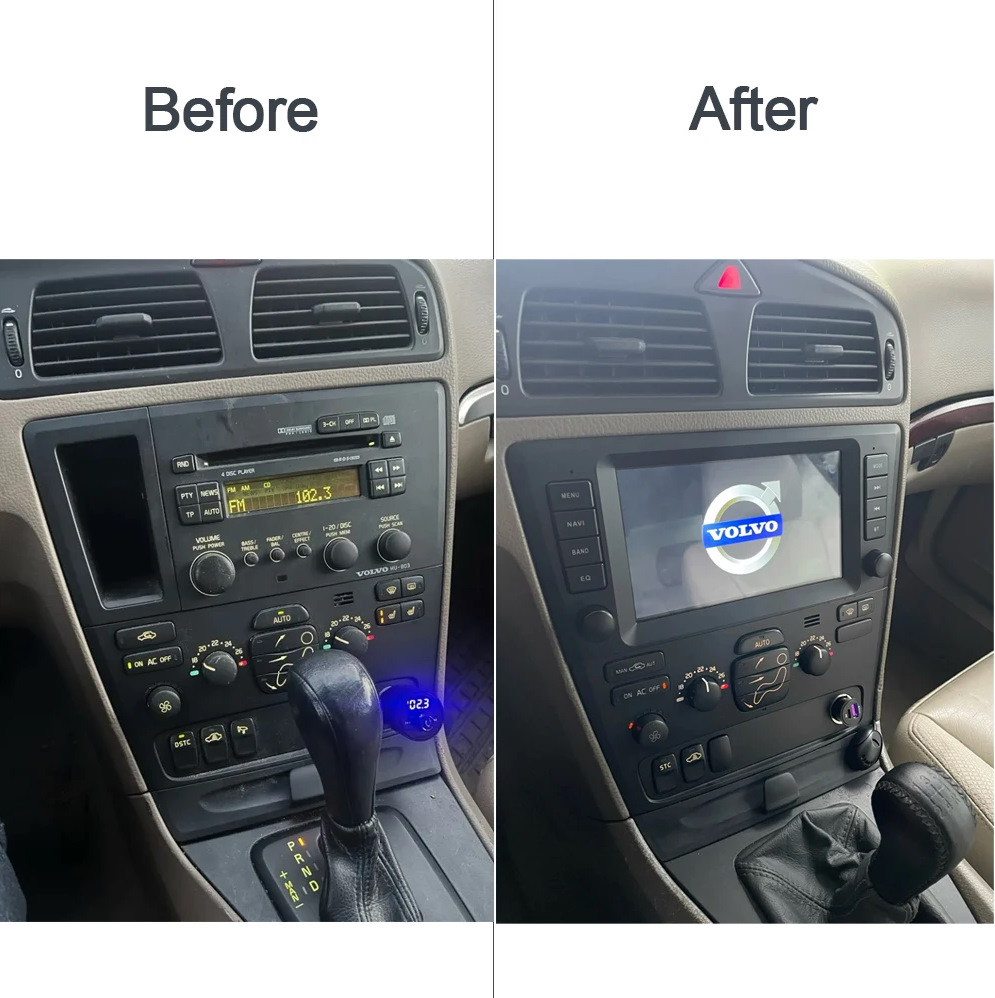

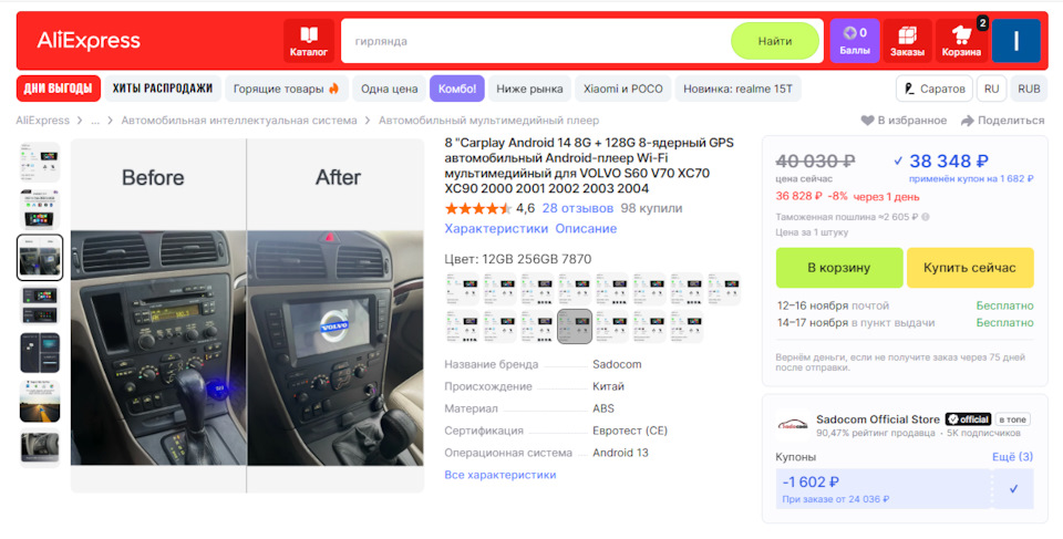

Часть 2. Китайские головы. Далее я справочно посмотрел в сторону китайских голов. В целом отношусь к ним достаточно скептически — был печальный опыт. Вне зависимости от мощности и начинки они всё равно работают нестабильно и могут подвести в любой момент. Самое неприятное: в 99 % случаев такие устройства ухудшают звучание штатной аудиосистемы. Лучшее решение для наших машин, которое удалось найти — китайские головы с CarPlay, которые устанавливаются ровно в штатное место.
Выглядит, надо сказать, неплохо. Цена удовольствия — порядка 35 тыс. руб. Почти соблазнился на покупку, но в итоге брать не стал по двум причинам:
1. Это всё равно китайская голова со всеми вытекающими:
-качество звука ухудшится;
-возможны, а скорее даже неизбежны «тормоза» в работе;
-кнопки на руле перестанут работать. Да, после определённых манипуляций их, возможно, удастся подключить к новой голове, но в отзывах люди пишут, что это не всегда удаётся.
2. Большой экран и CarPlay с навигацией — это, конечно, очень круто, но есть одно большое «НО». В S60 (как и во многих автомобилях тех лет) магнитола расположена очень низко — в зоне рычага КПП. Для штатной магнитолы это вполне удобное место: все кнопки находятся под рукой. Однако, если установить на то же место экран с навигацией, он становится крайне неудобным. Каждый раз, чтобы посмотреть на него и считать информацию, приходится сильно отвлекаться от дороги. Если внимательно всматриваться в эту зону, то происходящее вокруг автомобиля уже не удаётся отслеживать даже периферическим зрением.
Так что перед установкой подобных экранов стоит хорошенько подумать: будет ли удобно ими пользоваться с учетом места установки? В общем, от китайской головы я отказался и продолжил поиски.

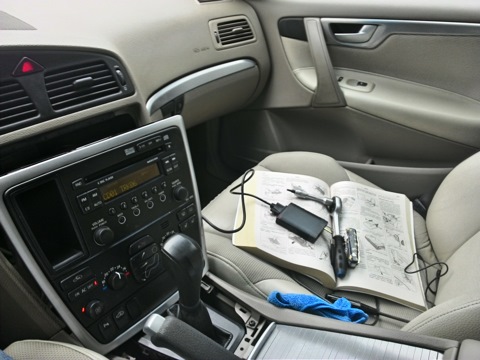

Часть 3. Добавляем Bluetooth в штатную голову. Остается последний путь — добавить Bluetooth к штатной голове. Все устройства для магнитол серии HU‑XXX в Volvo тех лет работают по одному принципу: они подключаются к штатному разъёму CD‑чейнджера и имитируют его работу, передавая магнитоле аудиосигнал с телефона.
Такие устройства условно можно разделить на два вида:
1. Китайские свистки.
2. Проф адаптеры.
Далее подробнее про них:

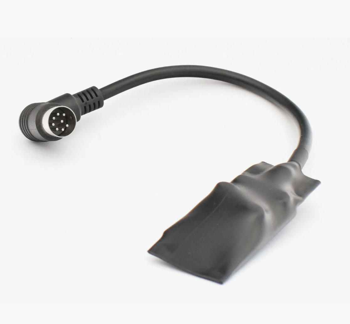

Стоят пару тысяч рублей, выглядят примерно следующим образом:
Имеют короля китайских свистков в лице адаптера Yatour стоимостью 6 тр.
С подобными штуковинами ранее знаком.
Плюсы:
+Низкая цена
+Простая установка — не требуют дополнительного питания. Всё, что нужно — воткнуть адаптер в разъём для чейнджера (исключение — Yatour: ему дополнительное питание необходимо).
Минусов больше:
-Качество звука заметно ниже, чем при воспроизведении CD‑дисков. Звук получается относительно плоским и тихим, частотный диапазон ощутимо сужен по сравнению с CD. В итоге качество — нечто среднее между радио и CD.
-Нестабильная работа. Звук может "заикаться", даже если телефон находится всего в десятке сантиметров от магнитолы.
-Ограниченный срок службы. Есть пользователи, которые успешно эксплуатируют такие адаптеры годами. Однако выход из строя спустя полгода после установки — вполне типичная ситуация. Этот минус весьма существенен по двум причинам: придётся тратиться на покупку нового устройства; Установка адаптера в наши автомобили — не самая простая задача. При демонтаже и последующей установке магнитолы могут возникнуть сложности.
-Отсутствие микрофона для громкой связи (за исключением Yatour — у него микрофон есть).
В целом, если бюджет ограничен, а хочется слушать свою музыку, то такие адаптеры — вполне приемлемый вариант. Да, они доставляют некоторый дискомфорт, но свою основную функцию выполняют.
2. Профессиональные адаптеры.
Называю их так условно. Главные отличия от китайских «свистков» — более стабильная работа и лучшее качество звука. Мне известны два производителя подобных адаптеров: Grom Audio и Триома.
Grom Audio предлагает полный функционал в едином модуле:
-Bluetooth;
-Разъём для флеш‑карты или iPad;
-AUX;
-Разъём для микрофона громкой связи (микрофон входит в комплект).
Отзывы о работе адаптеров — отличные.

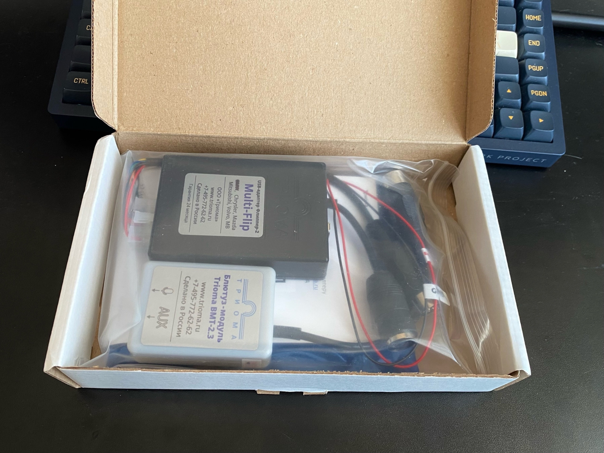

Триома выпускает аналогичные устройства российского производства. Качество и громкость звука также максимально близки к CD. Особых жалоб на стабильность их работы я не видел. Увы, у Триома система с Bluetooth состоит из двух модулей: основного, который подключается к магнитоле и предлагает только USB разъем, и непосредственно самого модуля Bluetooth.
Лично мне не довелось сравнить оба устройства между собой, но, судя по отзывам и обзорам, они находятся примерно на одном уровне.
В итоге я выбрал Grom Audio. У него весь функционал сосредоточен в одном модуле. Мне не хотелось монтировать «гирлянду» из нескольких блоков. Есть поддержка iPod, тогда как у Триома USB‑порт предназначен только для воспроизведения аудио с флешки.
Однако, и тут меня ждало разочарование. Grom — иностранная компания. Раньше у неё было представительство в России, но, похоже, оно больше не функционирует. Сайт компании работает, но связаться с кем‑либо по указанным контактам мне не удалось. Зарубежные представительства действуют, и можно было бы заказать адаптер из‑за границы. Но это означало бы 1-1,5 месяца ожидания, отсутствие гарантии и поддержки на русском языке.
В результате я остановился на адаптере Триома.

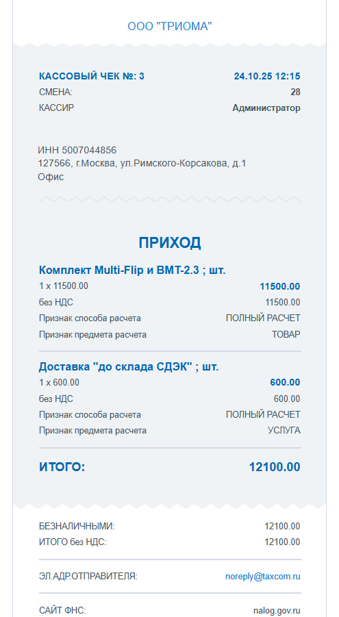

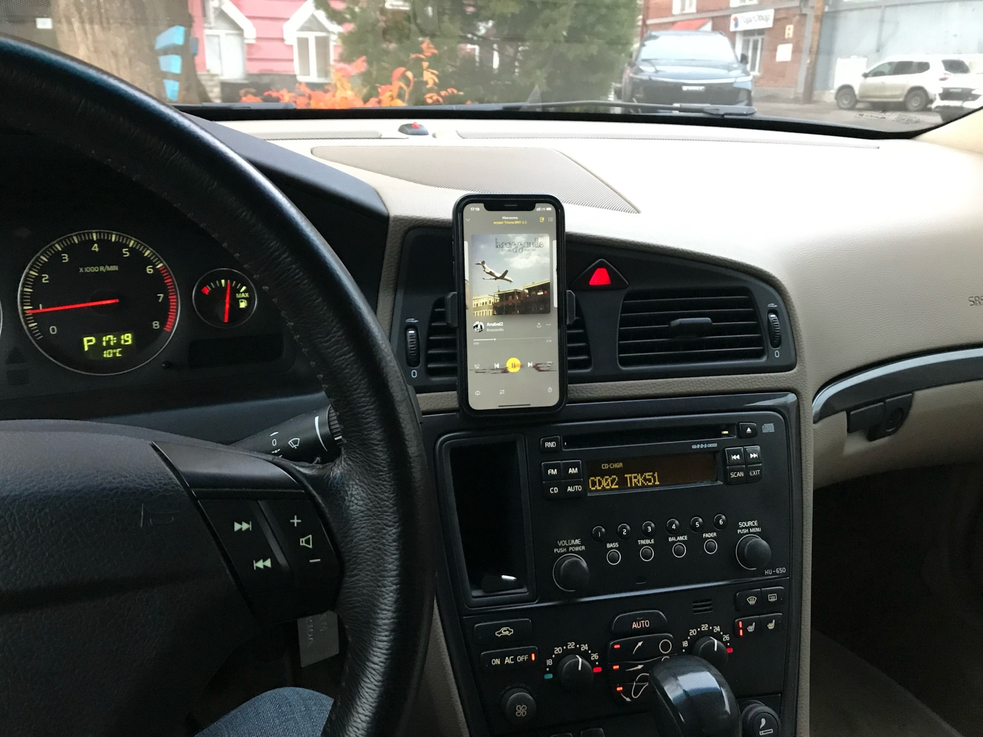

С заказом адаптера Триома проблем не было: сразу удалось дозвониться до менеджера и получить понятные развёрнутые ответы на все вопросы. После заявки оперативно получил счёт на оплату, а на следующий день заказ отправили ко мне СДЭКом. Небольшой моментик: Триома не отправляет вместе с адаптером микрофон для громкой связи — его нужно покупать отдельно. Я не стал его заказывать. Все равно качество связи скорее всего будет не очень, а благодаря вменяемой шумоизоляции в машине мне вполне комфортно пользоваться громкой связью на телефоне. Через пару дней после заказа адаптер был у меня.

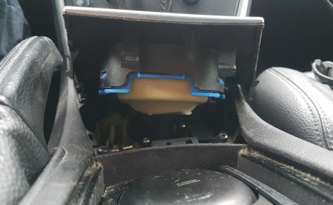

Адаптер установил в местной мастерской автозвука за 1500 руб.
С момента установки адаптера прошла неделя, делюсь впечатлениями:
-Качество звука и громкость находятся на уровне CD, как и ожидалось.
-Кнопки на руле работают, но названия треков на экране магнитолы не отображается.
-Скорость работы адаптера отличная: телефон подключается за пару секунд. После подключения музыка не запускается автоматически, но начинает играть, если нажать кнопку «следующий трек» на руле — для меня это максимально удобный вариант, позволяющий даже не доставать телефон из кармана.
-Отличная стабильность: за неделю не возникло ни одной проблемы — ни заиканий звука, ни отключений телефона.
Адаптером доволен на 100%. Вопрос с Bluetooth для меня закрыт. Открывается вопрос с новой акустикой, но это уже другая история))
Затраты
1. USB-адаптер Триома Multi-Flip: 7500 руб.
2. Блютуз-модуль Триома BMT-2.3: 4000 руб.
3. Доставка модуля: 600 руб.
4. Установка модуля: 1500 руб.
Итого: 13 600 руб.
