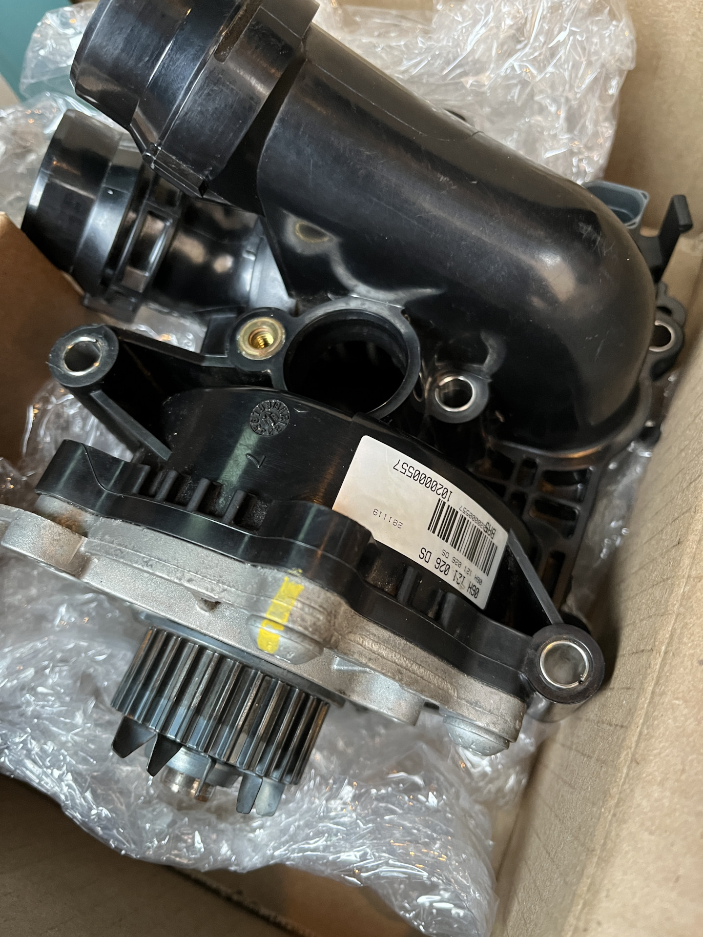

С момента последней записи трек проехал 4000 км. Ничего страшного не случилось, но рассказать малость есть что. Помпа 2.0. Звучит страшно. Но на самом деле с помпой по итогу все в порядке. Начнем с самого начала.
Под конец отпуска, еще летом начал замечать снижение уровня антифриза. Под машиной ничего не заметил, уровень масла в моторе на месте (что радует). Купил литр на заправке, залил 200 грамм и в путь. Проехал 1000 км проблем нет. После трех дней простоя появилась лужа. На холодную капает, на горячую нет.
Снимаем защиту, смотрим утечку. Я как истинный ваголюб был готов к любому исходу, поэтому заранее подготовился и все купил. Помпа у меня уже была, ждала своего часа.
К моему счастью она не пригодилась, подтек обнаружен в области одной из патрубков.
Поменяли колечко, залили антифриз до уровня и тест драйв. Не помогло.
Возвращаюсь снова на осмотр. Патрубок уже сухой. Утечки было как минимум два. Нужно искать. Была запланирована чистка впуска и замена форсунок. Поэтому было решено при снятии впускного коллектора осмотреть более тщательно помпу и принимать меры.

Есть контакт. Видны следы подтеков где установлен датчик температуры.
Меняем колечко и саму скобу, которая крепит датчик. Скоба была деформирована, из-за высоких температур ее повело. Помпа сама сухая, ничего более не обнаружено.

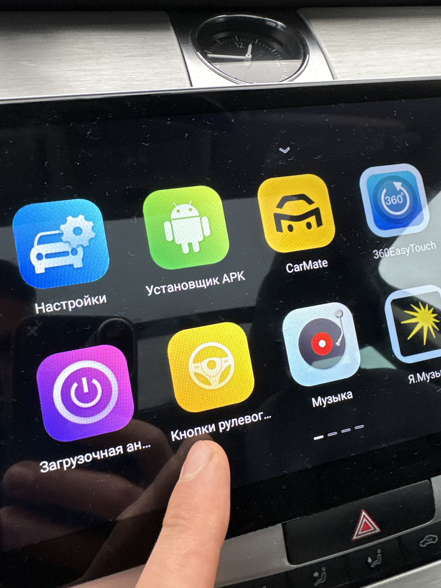

Что еще. Обновил на днях штатную магнитолу на Teyes SPRO Plus. Давно лежит, пылится на полке. Пришло время.
Захотелось чего то нового.
Смешанные чувства. Кнопки на руле перестали работать, до сих пор разбираюсь. Все перепробовал, магнитола кнопки не видит. С камерой заднего вида и парктрониками пришлось помучаться. После установки тоже отвалились, сейчас все в порядке проблему решил.
Внешне нравится, но что то мне подсказывает, скорее всего верну все обратно. Это как айфон и андроид. Кто знает тот поймёт.

P.s. Проблема с магнитолой решена. Кнопки на руле теперь работают как надо. Сбросил до заводских настроек и заново настроил Canbus. Теперь я доволен данной игрушкой😉

Нужно приложение и там настроить. Тогда кнопки будут работать)
Обучение руля, там есть приложение. Дело в том что магнитола вообще не реагирует на нажатие кнопки кнопок
Тут потребуются несколько часов изучения интернета, возможно безрезультатного 😂 а камера заднего вида кстати норм показывает?
Было бы время) Камера да, показывает отлично

Я помпу ставил не оригинал, алюминиевый корпус. И колечки все шли в комплекте, видимо из-за этого теперь придется страдать. Есть еще такая теория, возможно пластиковая помпа меньше греется🤔
Я так же ставил алюминиевую помпу, сначала потек пластиковый бочонок соединительный с двумя резинками, шел в комплекте, потом ещё в двух местах, но видимо пришло их время

Магнитола совсем не воспринимает кнопки руля? Или есть надежда что начнут работать?
Мне уже эти диски надоели, скорее всего буду менять в следующей сезоне🤣 Касаемо кнопок, пока так езжу, разное перепробовал, толку ноль. Скорее всего надо будет лезть в проводку🤪
