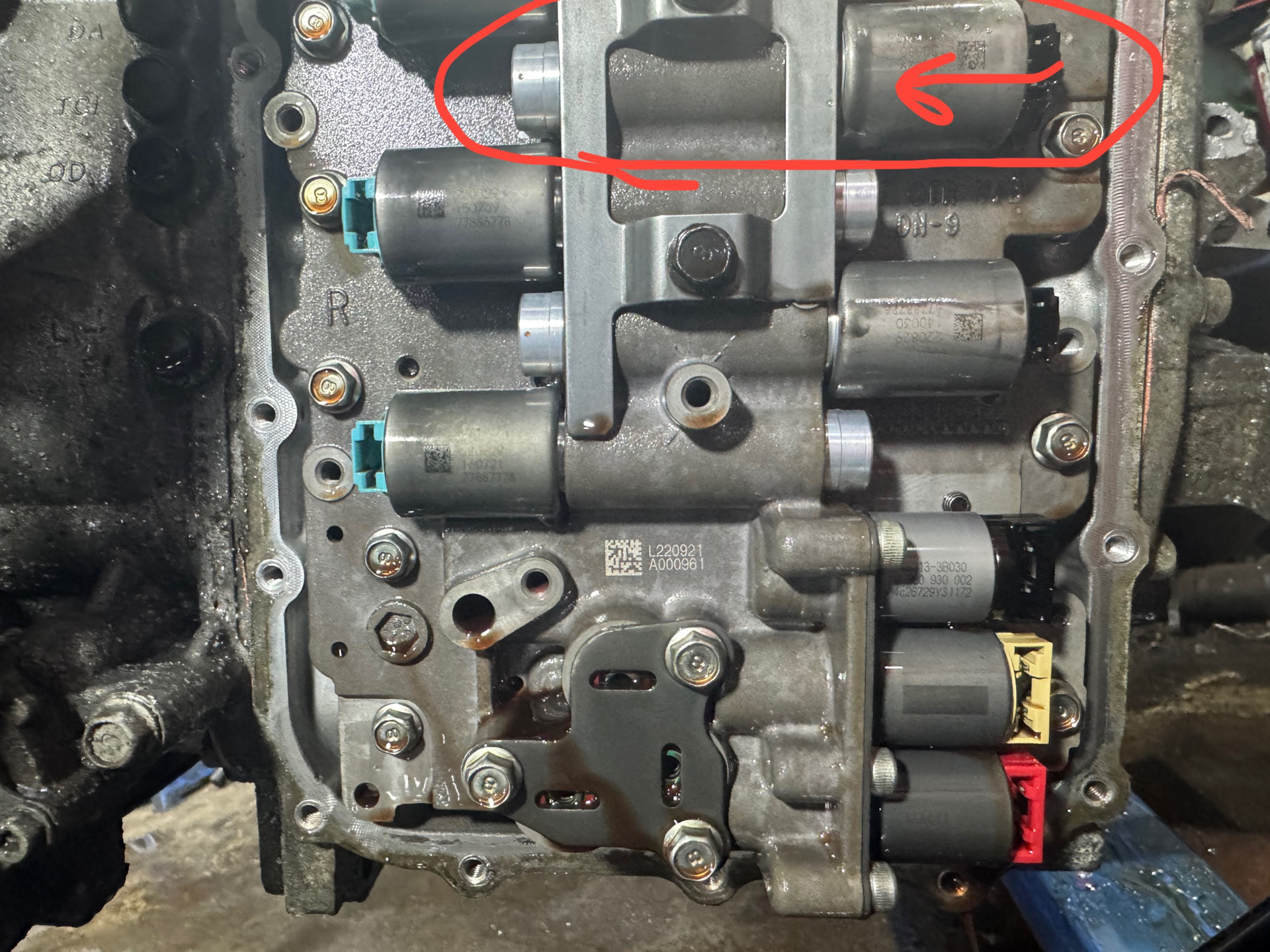

С приходом холодов в Московский регион АКПП начала вести себя не так как должно быть, а именно: при холодном запуске авто при включении режима D, происходило "двойное" включение с ощутимым "пинком", после пары минут движения на авто, а значит и прогреве акпп, это всё проходило и АКПП работало штатно. Так же периодически были подергивания при переключении передач со 2 на 3 передачу, а так же с 5 на 6.
По массовому опросу, периодические подергивания переключения передач происходят у многих и связано с багом прошивки, который давно обсуждается и известен, но решать это корейцы не хотят, а вот пинок на "драйве" явно дело механическое.
Верить конечно в серьезную поломку акпп никто не мог, при пробеге то в 47000км, но слабых мест у нее тоже достаточно. После нескольких диагностик пришли к выводу, что прогретая АКПП абсолютно исправна и не имеет отклонений, а вот на холодную залипают пару соленоидов. Вскрываем АКПП, снимаем гидроблок, меняем ВСЕ соленоиды (почему все, а не только мёртвые? А потому что мы любим свой авто и не экономим на нём, ставим только оригинал), а так же, раз уже тут, разбираем гидроблок и промываем его.
После всех манипуляций вишенка на торте: полная замена масла АКПП.
КАК ИТОГ: абсолютно идеальная работа АКПП на всех передачах, на всех температурах. Разобрав соленоиды, на которые были подозрения, увидели следы "закусывания" клапанов, из-за которых пинки и происходили.
Назовем это "БОЛЬШИМ" ТО АКПП, так как обслужена она, как никогда. Двигаемся дальше.

У меня этому саленойду досталось при аварии, не могу понять какой заказывать… двигатель стоит в мастерской… в Кореи заказали этот саленойд №463134G200 как думаете он подойдет ? Или нужно заказать все 8 штук? Не хотелось бы … ( palisade 22г рест. Дизель

Если всё как у меня, то замена соленоидов поможет с высокой долей вероятности
А можно точные артикулы всех солиноидов?)
Они все на фото. Но лучше по win покупать, как мне сказали, они на одной и той же коробке бывают разные
И ещё вопрос, судя по фото АКПП при замене соленойда полностью не снимается?
Нет, акпп снимать не надо
У меня на холодную с D на Р тоже коробка пинается назад а на горячем двигателе нормально все
Скажите а что у каждого клапана соленойда разный номер?
Да, у большинства соленоидов разные номера

Фильтр менялся? Или надо еще дальше разобрать для доступа к фильтру?)
Только с разбором акпп и со снятием
Фильтр меняется при снятии акпп и полном её разборе, до этого мы не дошли
