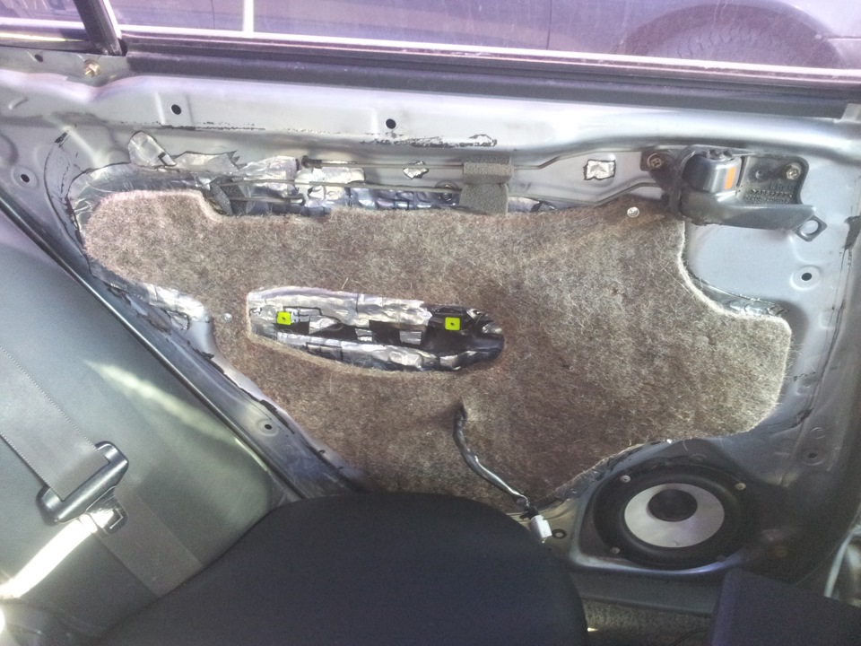

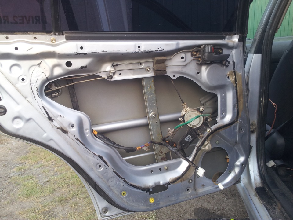

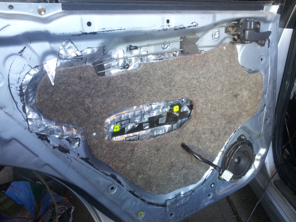

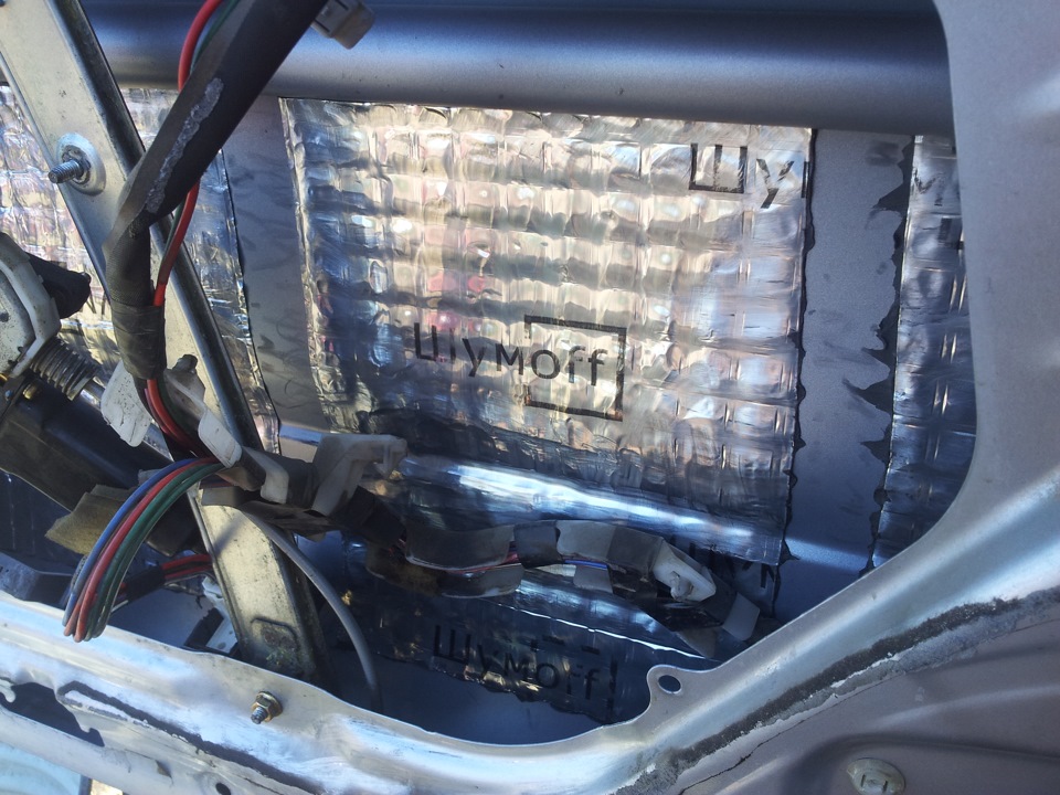

Начало ШВИ положено… надо найти в себе силы продолжить! )))
пока сил и терпения хватило на две левых двери.
Фотографировал мало совсем, не до этого было.

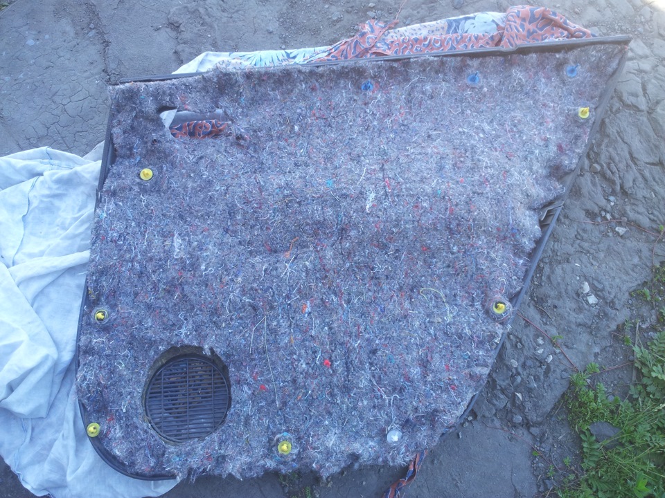

Делал так: первый слой — вибра 2мм (~70% поверхности), далее сплен 4мм (100% поверхности); технологические отверстия заклеил виброй, карты дверей — войлоком.
Результат: разницу в шуме не ощутил, т.к. еще не заклеил правые двери, но звук закрывания дверей стоит потраченного времени! глухо! :) то, что надо!
Думаю, в течение месяца закончу двери! :)

объясни пожалуйста, что войлок делает, и почему ты не всю дверь залепил шумкой?
