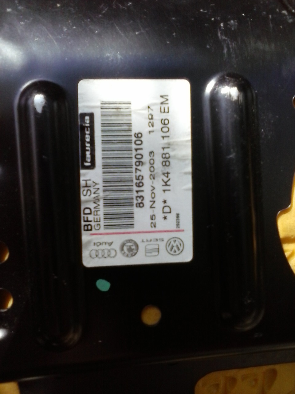

Долго я думал над тем какие взять сидения: иномарочные, либо спорт или рекаро? Взвесив все за и против чаша весов всё таки перевалила в сторону б/у иномарочных. Они оказались намного доступнее в денежном плане. Приступил к поиску. Сразу решил брать не древние какие нибудь а со свежей машины. Что б смотрелись по современней. Поискал у себя в городе, но ничего что бы понравилось не нашёл да и цены у нас в городе нереально завышены! Хлам продают за 1800грн. Остался второй вариант поиск в интернете. И уже на следующий день нашёл подходящие и по приемлемой цене. На фото выглядели супер! И я решил рискнуть и заказал. Пришли через два дня. Оказалось продавец не обманул и сидения такие же как были на фото. Ну и на радостях сразу же приступил к установке. Забыл сказать что сидения стояли на WV GOLF 5 поколения.

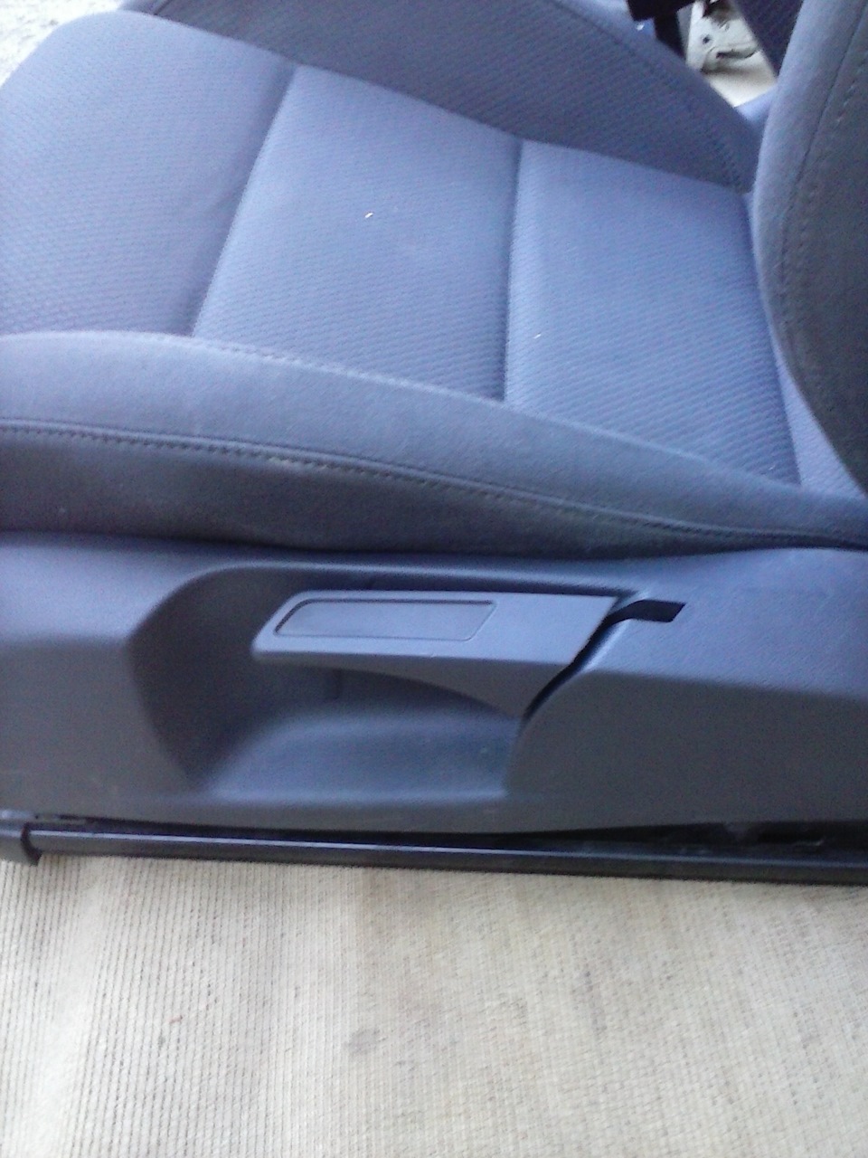

всё работает
по сравнению с этими родные жигулёвские как из каменного века
на много шире диапазон регулировок
Хоть они и 2003 года но сохранились великолепно
Потому что привезены из Европы. Там люди поаккуратнее чем у нас!

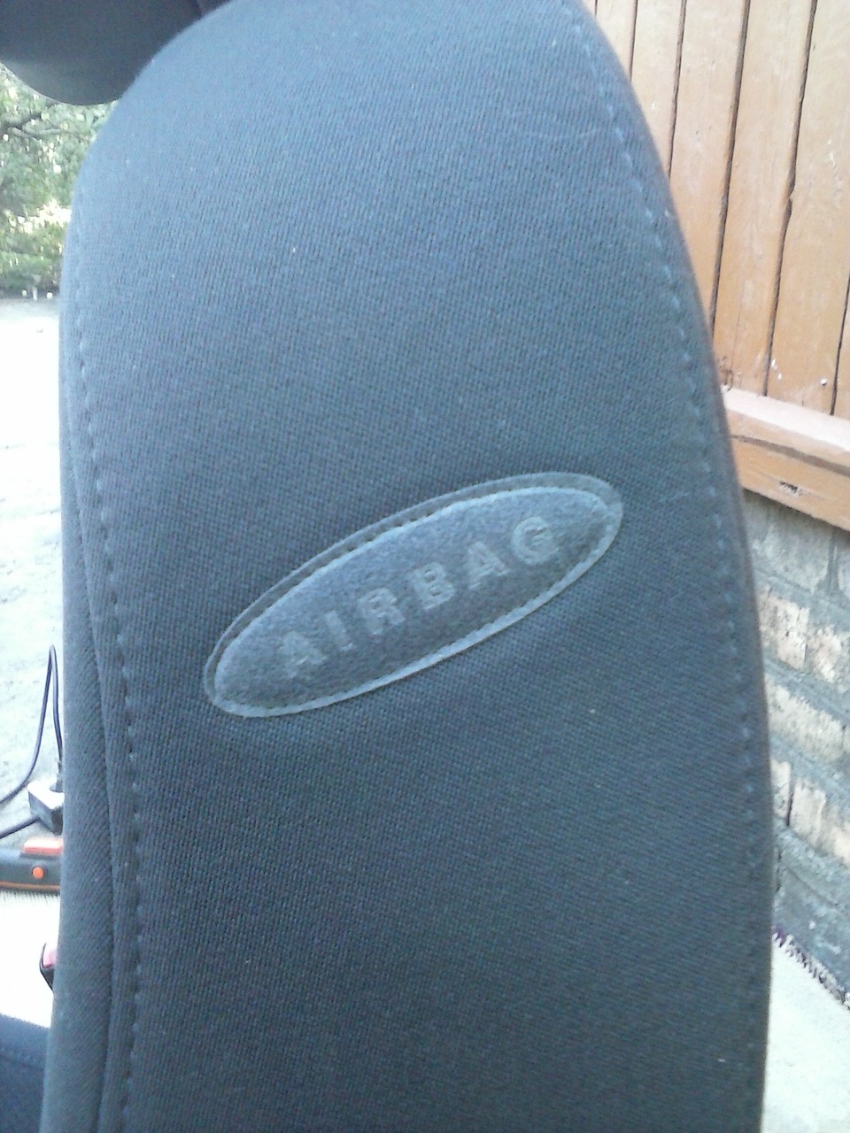

в них встроены подушки безопасности но мне они ни к чему

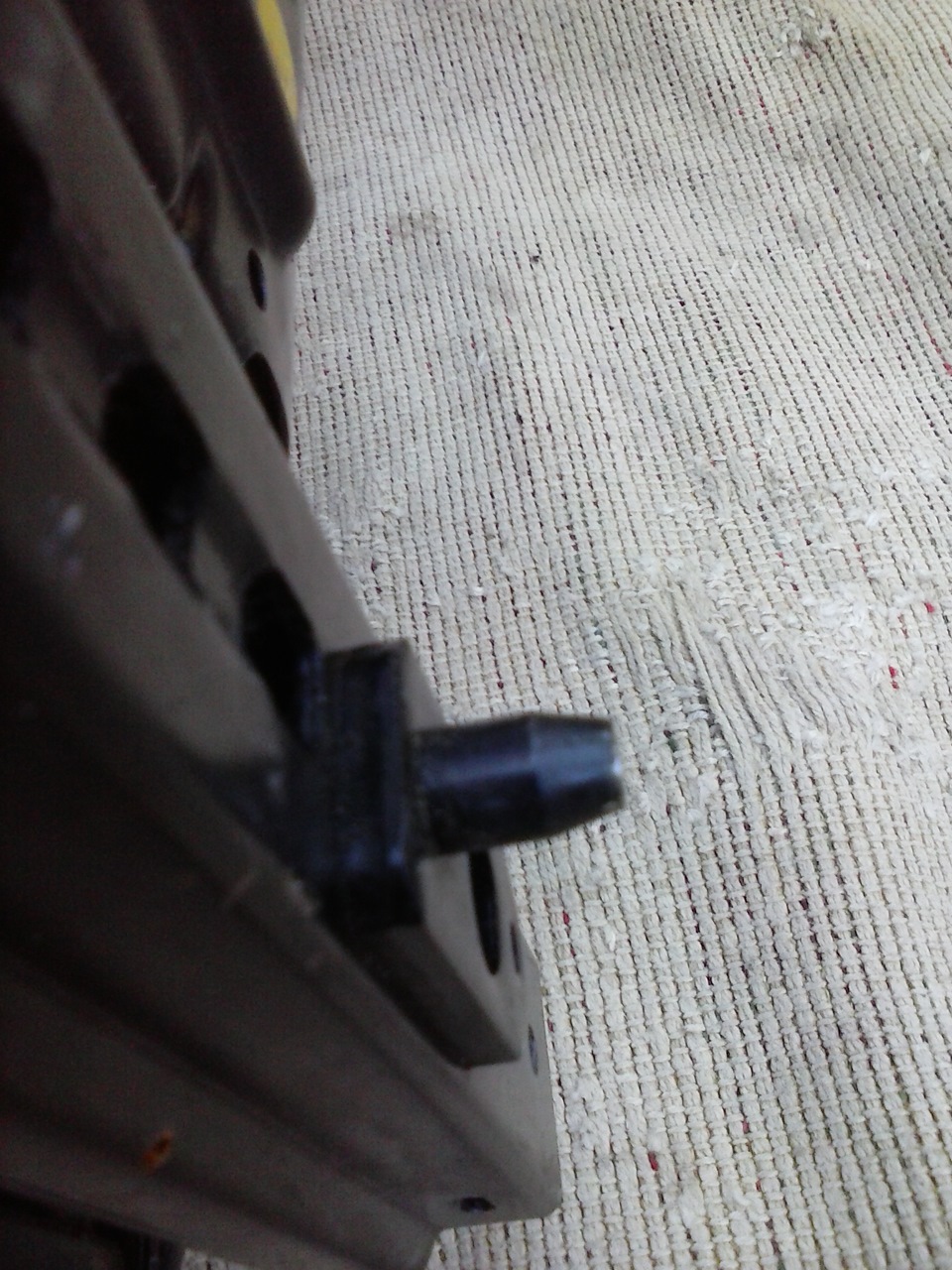

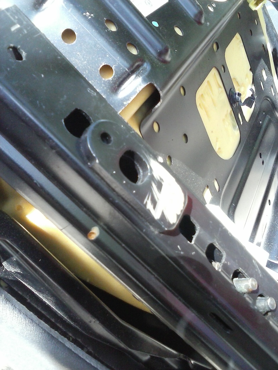

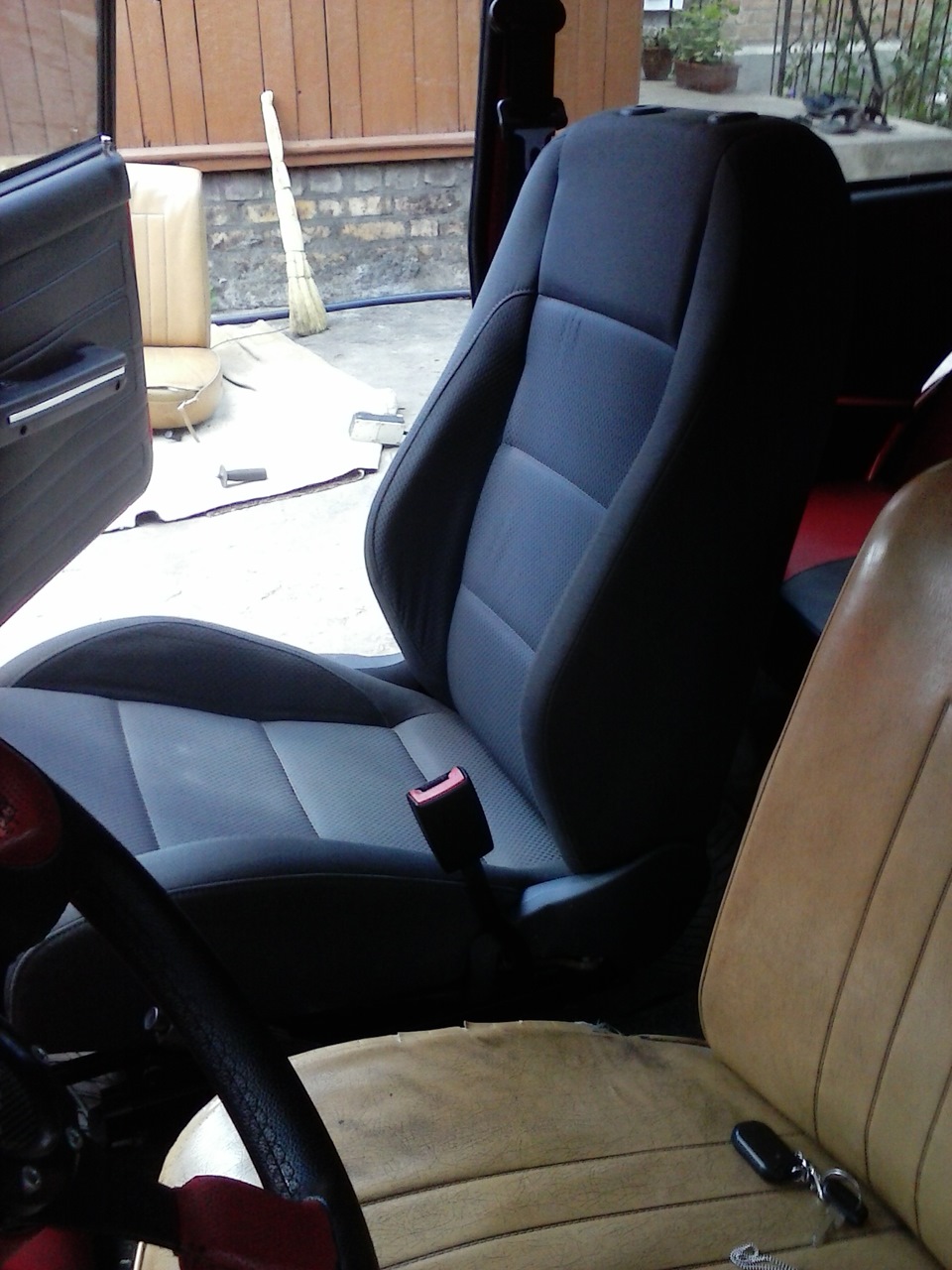

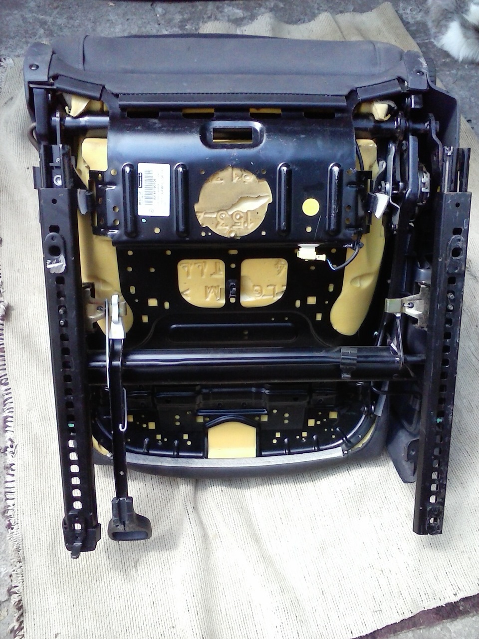

Вообщем примерил их и оказалось что почти подходят на родные крепления
Единственная проблема вот этот штырь. Он не даёт выставить сидение ровно
Было принято решение попросту отпилить его шлифмашинкой
Вот отпилил

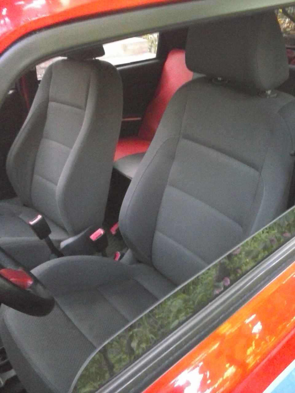

И всё! Сидение установлено! Закрутил старые болты и больше никаких доработок.
Эти сидения несколько Уже старых
Даже мои ремни безопасности подошли к этим защёлкам(у меня стоят инерционные с ВАЗ 2107)
Второе установил так же быстро
Сзади пассажирам вполне хватает места
Посидел, настроил, прокатился, на много комфортнее чем раньше! Смотрятся круто! Жалею что раньше не сделал подобное. Боялся что не подойдут и будет много мороки со сваркой и подгонкой а оказалось наоборот! Доволен как слон и даже больше! Всем пока! Подписывайтесь! Дальше будет много интересых статей!
