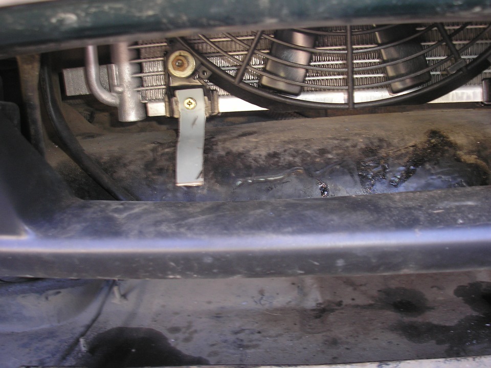

Итак, купил у KVtuning конденсатор кондиционера. Фирма Thermal, стоимость 3500 рублей.
Оригинал Panasonic гораздо дороже… Надеюсь, не сгниёт за первую зиму) Внешнее качество приемлемое.

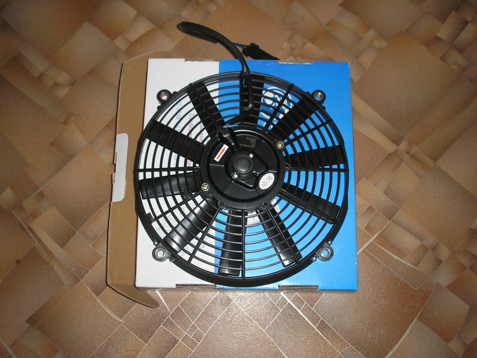

Далее, вентилятор конденсатора. Купил Luzar. Да-да, я помню, что Лузар — какашка) Но упакован был аккуратно, да и сделан тоже. Гарантийный талон в комплекте. Цена — 1900.
Вентилятор крепится к конденсатору гайками на 6.

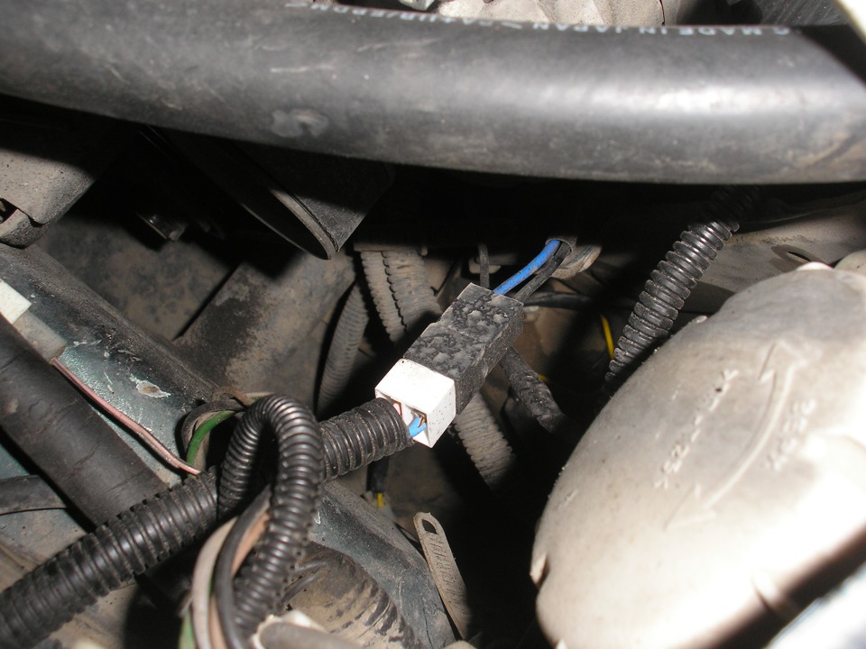

Ответную часть разъёма вентилятора, к сожалению, отыскать не удалось. Заменил на обычный негерметичный разъём, как на основном вентиляторе.
Вентилятор подключается к подготовленной ранее проводке.

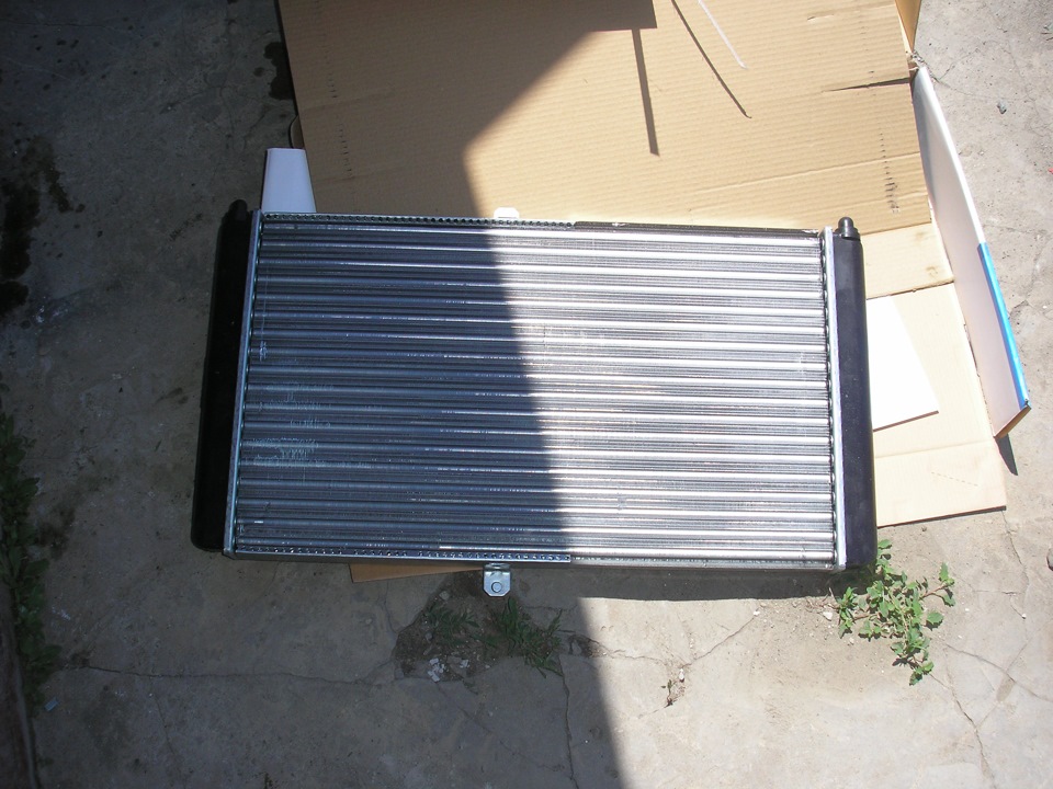

Тут нужно сказать пару слов про выбор радиатора. На Приорах с кондиционером стоят оригинальные радиаторы, оснащённые креплениями для конденсатора кондиционера. Вроде как и теплоотдача у них немного выше. То есть в оригинале конденсатор вместе с радиатором ставятся в кузов единым бутербродом. Причём, насколько я смог понять, радиаторы РАЗНЫЕ для систем Halla и Panasonic. Отличия, опять же, в креплениях конденсатора.
Всё это здорово и удобно, но есть одно большое НО. Цена. Даже аналоги от того же Лузара стоят больше 4 тысяч, не говоря уже об оригинале. При том, что обычный радиатор на 2110/Приору стоит 1500-2000 тысячи рублей. Стоит ли переплачивать более чем в 2 раза?
Для себя решил, что нет. Кондиционер и так весьма щедрый подарок для пожилого Таза) Погуглил, почитал, как делают другие. Решил крепить конденсатор непосредственно к кузову, а радиатор поставить обычный.
Купил опять Luzar) Да, снова это гг))
Ведь отзывы на основные радиаторы Лузар совсем неплохие. Они весьма холодные, да и ходят неплохо, если не поддельные. Взял универсальный радиатор 2110 за 1600 рублей. Универсальность заключается в наличии места под карбюраторный датчик температуры, закрытого пробкой. Заодно, вдохновившись историей PhiX, купил новые патрубки радиатора.

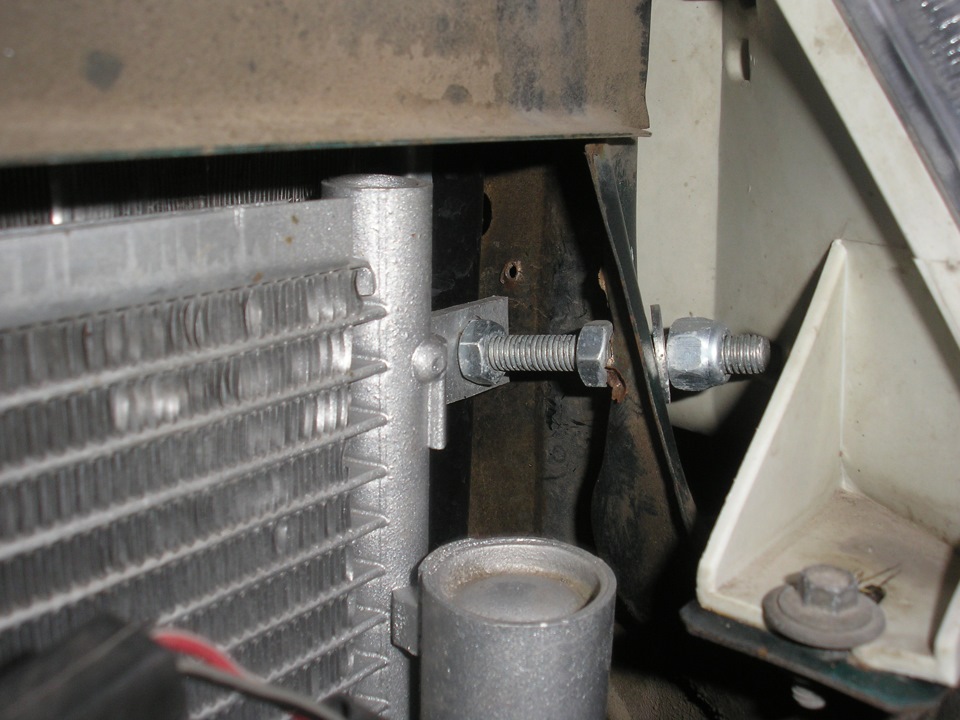

Слил тосол, снял вентилятор, снял патрубки с радиатора и термостата, вынул старый радиатор. Завёл на место конденсатор кондиционера. Сверху у него ушки с отверстиями, а вот снизу просто плоские планки, рассчитанные на то, чтобы вставляться пазы на радиаторе. Верхние крепления соорудить просто — просверлил пару отверстий в телевизоре и закрепил конденсатор с помощью болтов, шайб и гаек на 8.
С нижними решил поступить иначе. Можно было бы делать подобие боковых креплений из металла, но я решил по-другому. Было изобретено инновационное крепление — полосочка металла с двумя дырочками))) Одной стороной она крепится к конденсатору за болт кронштейна вентилятора, а другой — к кузову саморезом.
Несмотря на кажущуюся убогость, конструкция вполне себе работает уже пару тысяч километров и ломаться даже не думает! Основная нагрузка по поддержанию конденсатора идёт на верхние крепления, а нижнее не даёт ему болтаться взад-вперёд. Конденсатор при этом стоит прочно, не шатается. Саму полосочку задул антигравием, чтобы не выглядывала сквозь прорези бампера. Колхоз, конечно, но работает!

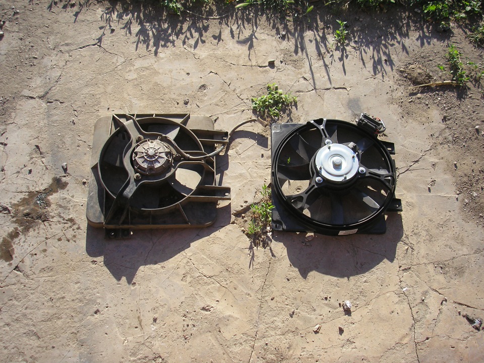

Основной вентилятор хотел поставить от Калины, так как он намного производительнее штатного за счёт большего диаметра и числа лопастей.
По креплениям он почти подходит. Два крепления совпадают, а два других легко сделать самому. К сожалению, столкнулся с трудностями, и пришлось собирать всё со штатным вентилятором. Трудности думаю описать позже, так как хочу всё-таки довести идею с Калинокарлсоном до ума.

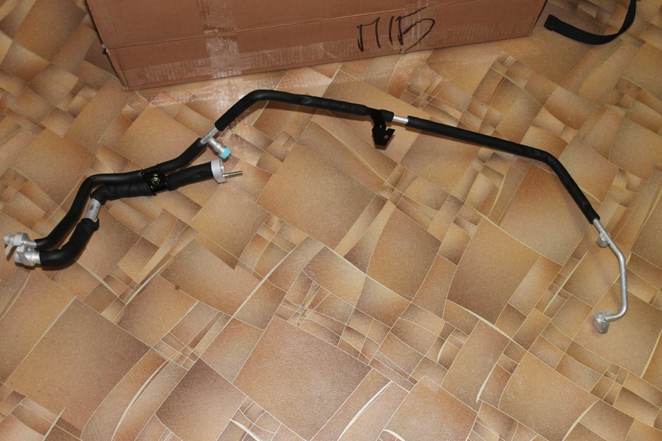

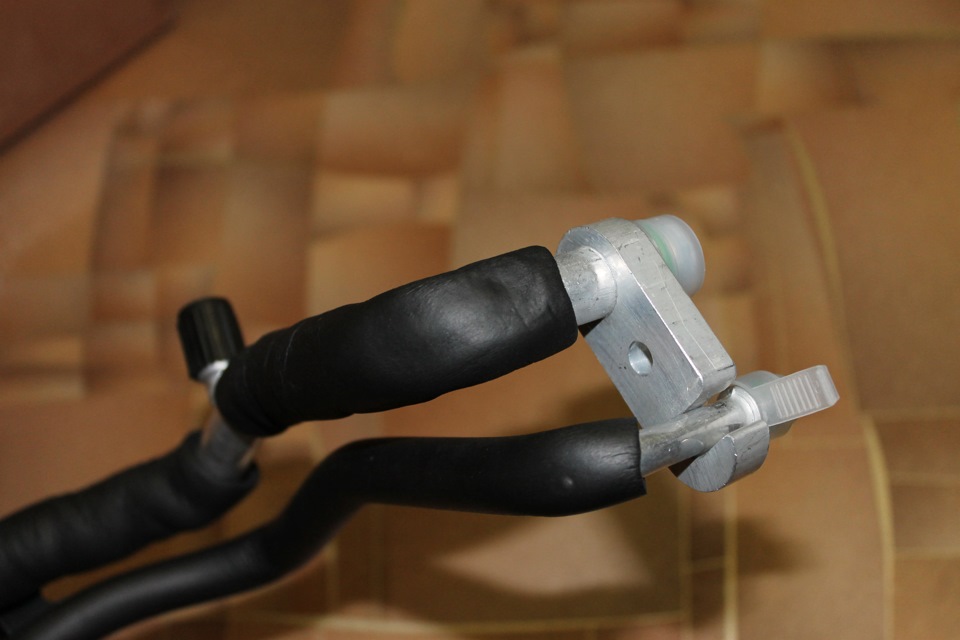

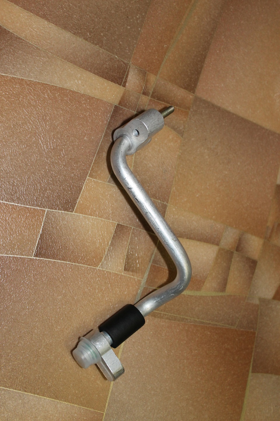

Для окончательной сборки кондиционера остаётся лишь подключить все патрубки. Нагнетающий и отводящий патрубки мне достались вместе с компрессором кондиционера, а вот остальных не было. Поиски по разборкам не увенчались успехом, поэтому обратился за помощью к тольяттинской фирме Комфорт-Авто. Заказал блок трубопроводов Panasonic, каталожные номера 21700-8120170-00 и
21700-8120160-00, а так же маленький Г-образный нагнетающий патрубок, крепящийся к конденсатору и проходящий над основным радиатором.

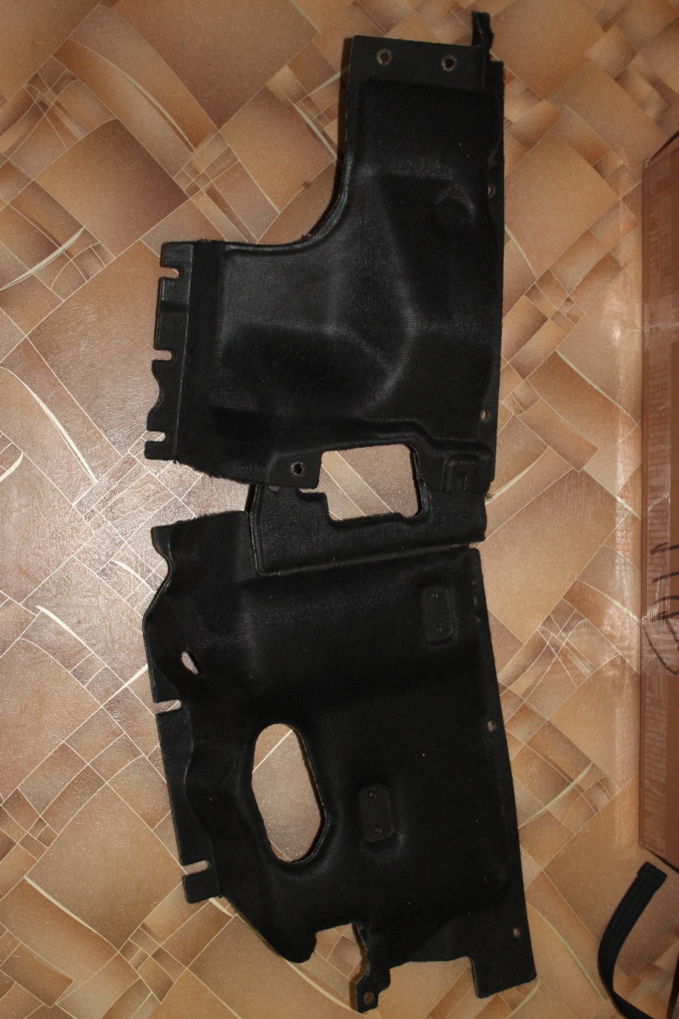

Также заказал датчик давления Panasonic (про него в прошлой записи) и теплоизоляцию печки от Приоры.
Бок трубопроводов крепится к ТРВ.
Тонкая трубка высокого давления крепится непосредственно к конденсатору, а к толстой трубке подсоединяется гибкий шланг низкого давления от компрессора. При установке всех патрубков нужно будет снять решётку радиатора и правую фару.

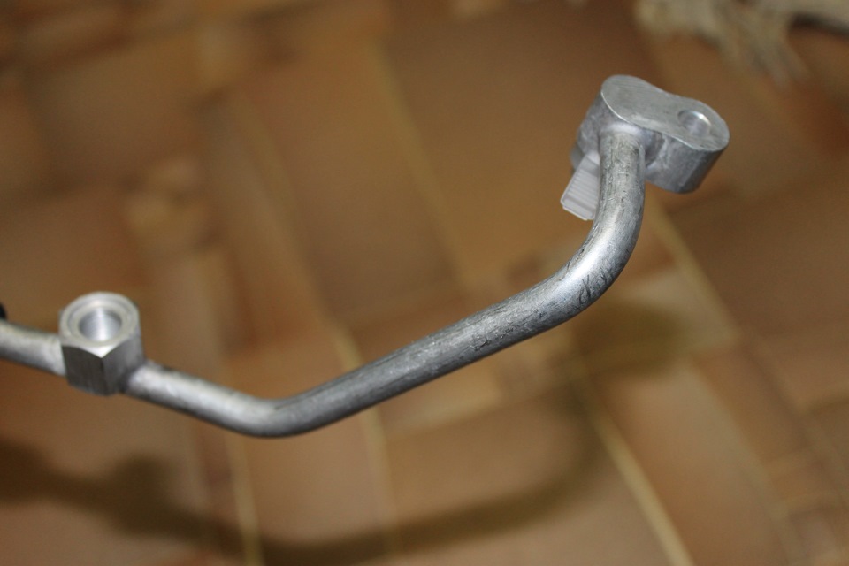

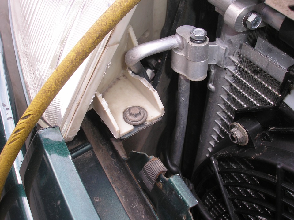

При установке трубопроводов Panasonic на "десятку" возникает небольшая проблема. Датчик давления мешает поставить правую фару на место.
У Приоры фары более узкие, и такой проблемы нет. Кто-то для решения переваривает трубку, кто-то подгибает. У меня получилось подогнуть трубку таким образом, чтобы датчик давления встал под углом и не мешал фаре. Правда, пришлось немного доработать крепление самой фары. В общем, и тут без колхоза не обошлось)

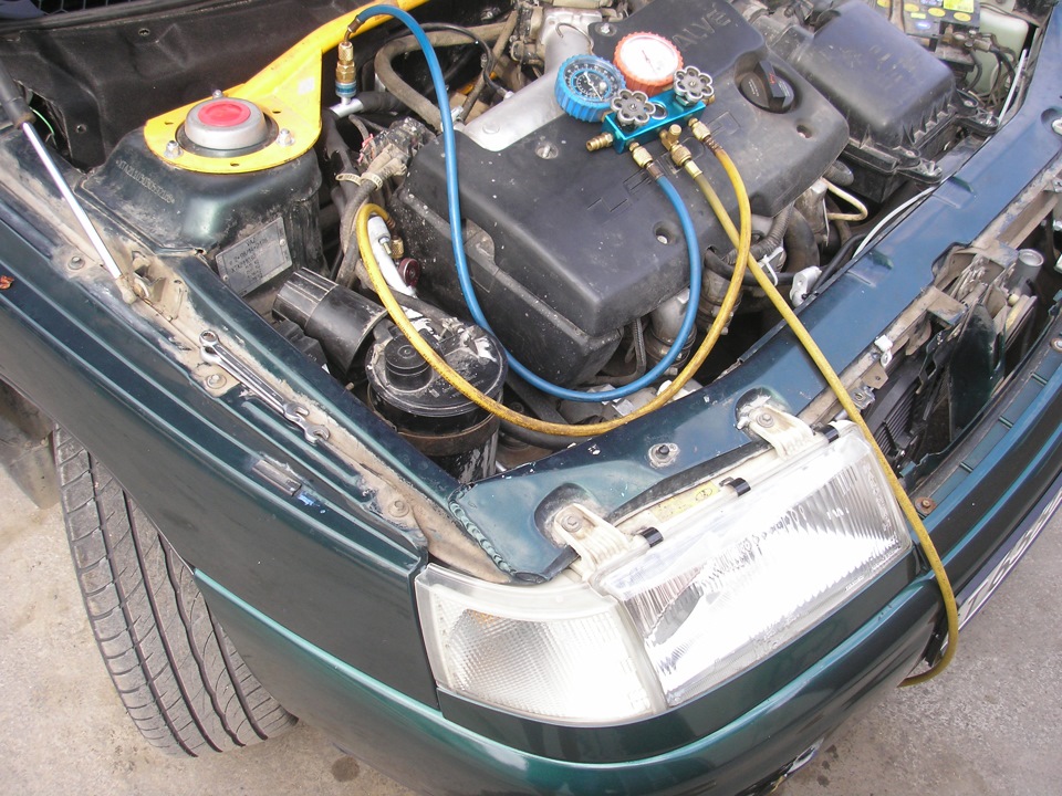

По механике и электрике всё! Настал момент истины — проверка герметичности и заправка. Поехал к кондиционерщикам)
Сначала накачали в систему 21 атмосферу и оставили на полчаса. Давление держится! Далее — вакуумирование ещё на полчаса. После — заправка и долгожданное включение кондиционера. Объём заправки — около 450 граммов фреона. Также добавили в систему примерно 100 граммов масла, поскольку компрессор с разборки не был заправлен полностью.
Кондиционер холодит! Вот только в процессе заправки обнаружилась небольшая проблема.
Давление в системе при стоянке на месте медленно поднимается, несмотря на оба работающих вентилятора и только 400 залитых граммов фреона. Стоит чуть брызнуть на конденсатор водой, как давление тут же идёт вниз. Сошлись с кондиционерщиками во мнении, что причина — маленький стандартный карлсон. Для толкучки в пробках нужен лучший обдув радиаторов. Хотя охлаждения двигателя это особо не касается. Даже со стандартным вентилятором температура мотора ни разу не залазила выше 90 градусов при работающем кондиционере и +30 за бортом даже в пробках. А вот конденсору обдува немного не хватает. Так что буду доделывать свой Калинакарлсон! К слову, в движении на скорости кондиционер ни разу не выключался по давлению и быстрее охлаждает, что видно по дисплею терморегулятора. Обдув решает. Теперь понимаю тех, кто ставит вентиляторы от Халлы. Ещё бы он были подешевле…

Теплоизоляцию печки где покупал и сколько?
Брал вот тут comfortautotlt.ru/product…ct-teplozaschitnyy-kozhuh

И еще вопрос. Где покупал "Г" образную трубку? А то сломал когда генератор менял. А теперь найти не могу. Есть артикул или какой нибудь номер? Что интересно ее даже в каталогах нет. Такая трубка стоит на кондее Хала. Но вот не задача, другая она по размерам соединений.
Трубку заказывал тут: comfortautotlt.ru/ В каталоге на сайте её нет, но связался с менеджером, рассказал, что мне нужно, и мне её без проблем выслали. Кстати, её артикула я тоже так и не нашёл, есть только для Халлы. Цена была 700 рублей

трубку около фары еще подогни . так как они алюминиевые то быстро протираются .они вообще не должны прикасаться к кузову . я на свои надел теплоизоляцию от труб для воды
А она сейчас ни к чему и не прикасается. Возможно, на фото кажется, будто что-то цепляет. Везде, где трубки упирались в металл, я делал резиновые прокладки

Спасибо за фотку с прокладыванием трубки около фары, на будущее пригодится;) Думал что железо придется кромсать.
Спасибо! Нет, кузов точно не нужно трогать. Максимум саму трубку переварить. Правда, не знаю, каково её стыковать с конденсатором Халлы
Я даже и не знаю где у нас варят подобное. А то что Halla норм, там не велики различия, состыкуем)
Любой нормальный аргонщик сделает) А вообще подобным часто занимаются в конторах по ремонту автокондиционеров. Если что, наверняка найдёшь
