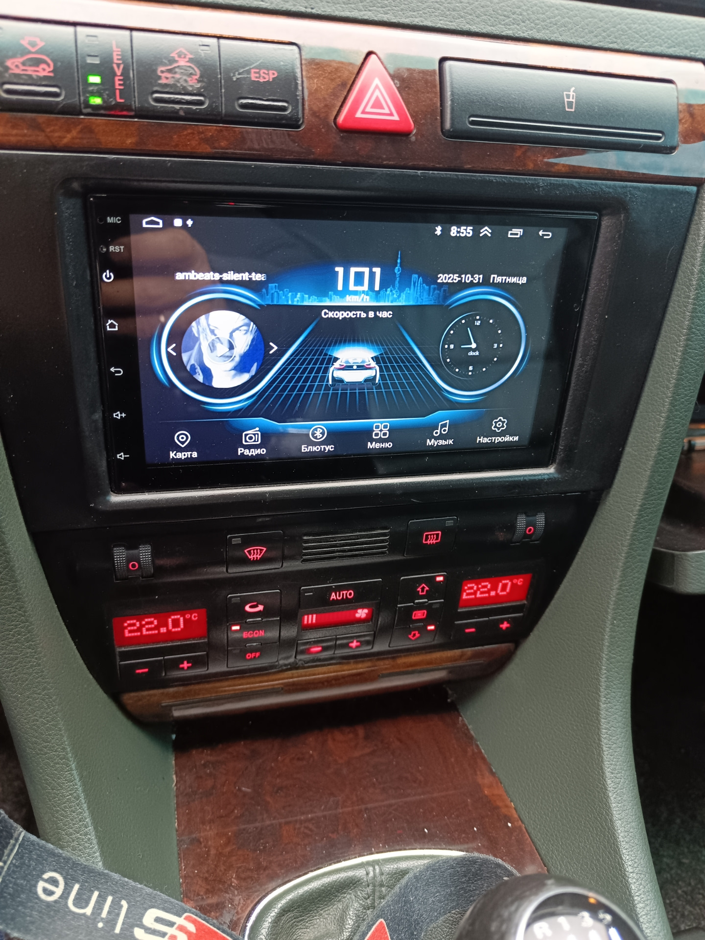

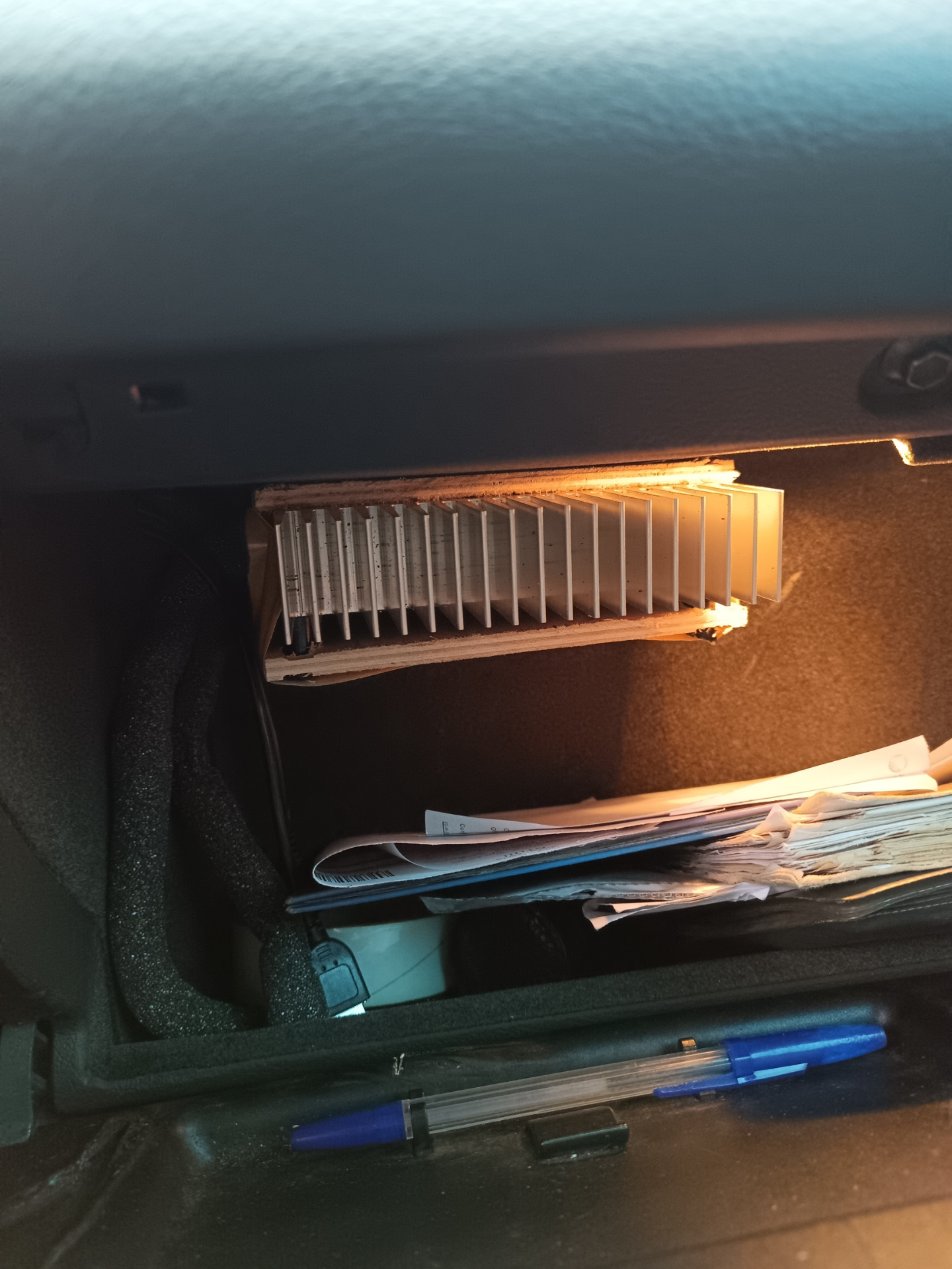

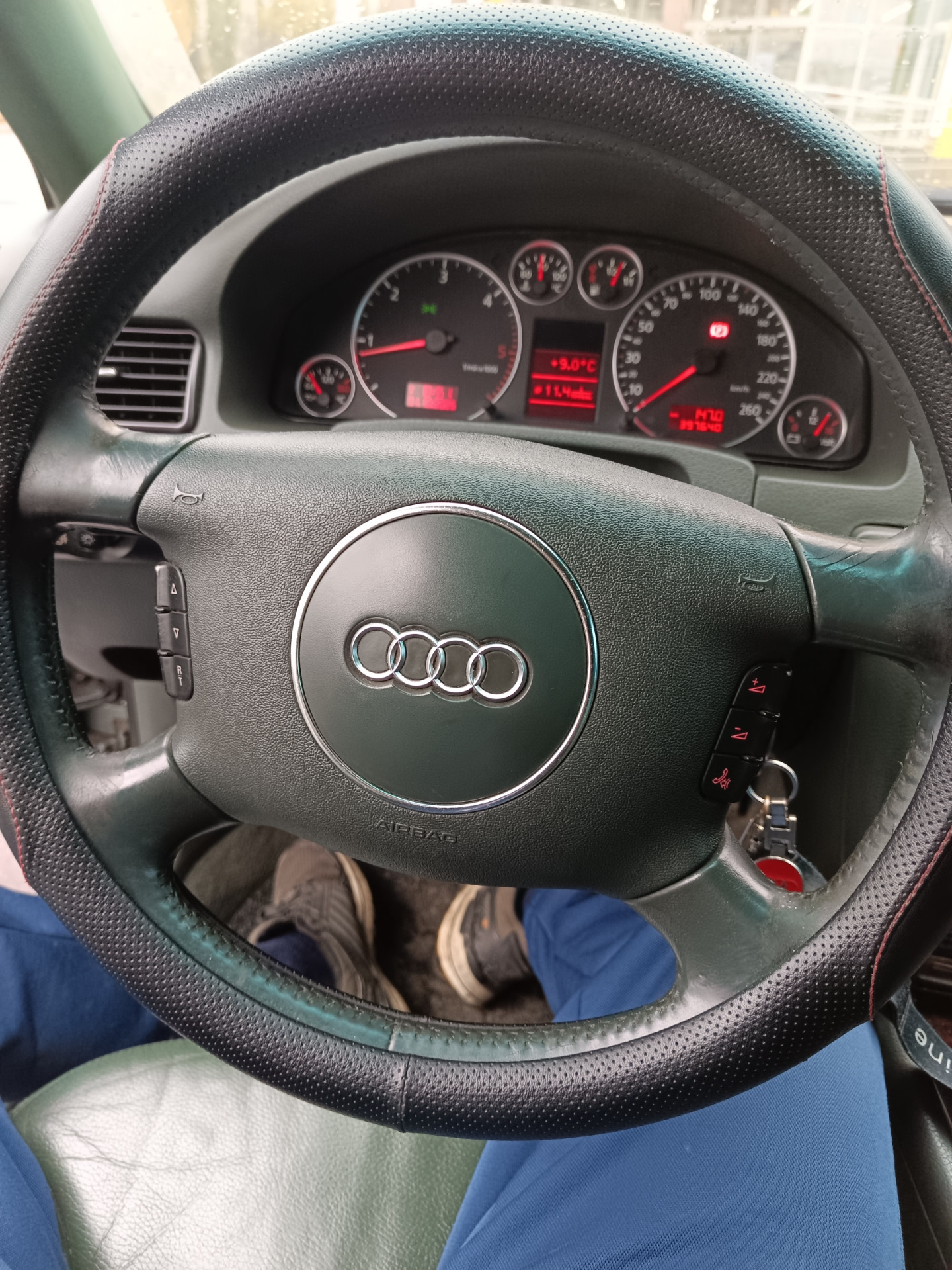

Короче надоело что музыка на заднем ряду звучит намного громче чем спереди, (аудиосистема блаупункт). Появилось немного свободного времени и усилок из донорского Саба был установлен в бардачок и подключен к передним динамикам, которые предварительно поменял
Вобщем звук стал намного лучше! Так же приобрёл кан бус
но привязать кнопки сходу не получилось

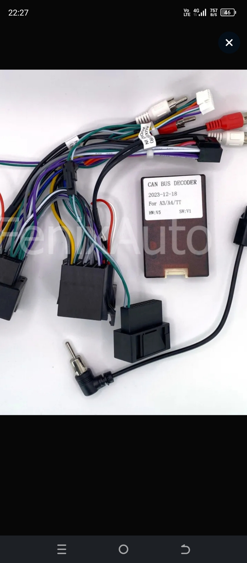

Пробовал подключать кан шину и от 20ти пинового разьема и от 12ти, не прокатило. Так же ставил перемычки на фишке ТМС тюнера что под рулём справа. Результата ноль. Осталось попробовать протянуть кан от приборки, на драйве нашёл статьи и если правильно понял то на разъёмах от оригинальной магнитолы одна шина бош а на другом блаупункт, если не прав разъясните пожалуйста кто в курсе. Сам кан бус работает, так как магнитола стала выключаться по кану с задержкой. И напишу сюда же, готов переходник под турбину от 2.7

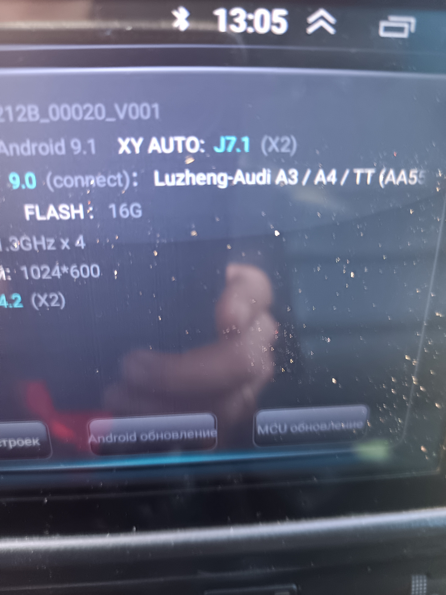

Решил вопрос с кан бусом. Выбирал все подряд протоколы пока не попал на необходимый. Контакты на фишке тмс тюнера перемкнул предварительно.
там за магнитолой места же вагон, да и за бардачком есть, есть место под рулем))
А рамка — наименее уродская из всех что пока видел!
Рамка от рнс-д
у меня RNS-D, и она совсем другая)) Но сегодня засзал китайскую рамку 7", попробую примерить под какой нибудь teyes
Ясно. Ставил предыдущий владелец. Говорил что от родной магнитолы рамка
Он тебя мягко говоря обманул 😁
у ауди а6с5 и у пассата б5+ с завода в багажнике заводской усилок идет в специальной нише — и не съедает получается никакое пространство. а так ты практичность автомобиля снизил — теперь бардачок кастрированный))
В багажнике он есть в сабе родном. От бардачка меньше проводов тянуть пришлось.

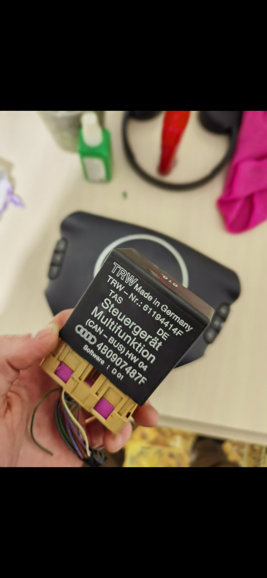

Надо проверить есть вообще Кан от блока управления мультируля. У меня небыло их. И какой сам блок стоит. Они разные бывают

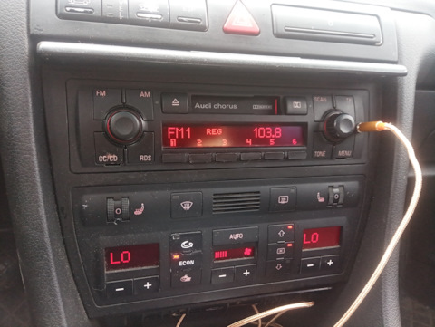

Как? С родной магнитолой руль работал.
Магнитола какая была? У меня rns -d. Там она иначе работает. По другому кану. Ни с китайской ни с rns-jp3 не работал мультируль. Посмотрел по схемам. Нашел где должны быть провода — их там небыло
Рнс д
Я точно не помню какие контакты по номерам там на Кан задействованы должны быть. У меня стоял блок navi+nokia. Поставил просто can-bus. Запиновал на колодке клеммы и прокинул провода до скрутки канов, отсоединив их от разъема на кан-адаптере рнс-д под рулем справа
Так релюху ты менял? У меня тоже навигация и телефон был
Да, менял. Именно кан обычный поставил. Со старым блоком не пробовал
SanNek046
Рнс д
1й — can-L, 3й — can-H пины на этом блоке
Благодарю. Вот эту информацию я нигде не находил.
Не за что) Я тоже нигде не находил. Сам столкнулся с этим. Мультируль есть, а не работает)))
SanNek046
Этот блок что на фото удаляется
Как шины просто соединяются между входом выходом то есть минуя этот блок.
В RNS-D кан работает только через этот блок.
В RNS-E магнитола работает уже напрямую с кан шиной этот блок вообще ненужен. Я когда себе ставил rns-е этот блок снял, и продал.

Я на старом мафоне так, и не смог подружить кнопки на руле с головным устройством .
Главное магнитофон понимает что габариты с приборки зажглись и на магнитофоне подсветка тоже включается, и выключается.
То есть как бус видит сигналы с каншины а вот кнопки на руле так, и нихрена не заработали.
На новом головном устройстве
Которое купил совсем недавно
Кнопки на руле подружил с головным устройством вообще без проблем.
Но как оказалось это не просто так.
Тупо воткнуть канбус, и всё заработает.
Активация канблока происходит через меню головного устройства.
Ты путаешь реле которое на фото и блок тмс-тюнера, при установке Ешки да тмс не нужен, но на фото автора его нет нигде.
Это никакое не реле.
Это блок согласования кнопок на руле с майфуном.
Исполнение этого блока выглядит как реле но по факту там нет никаких реле.
