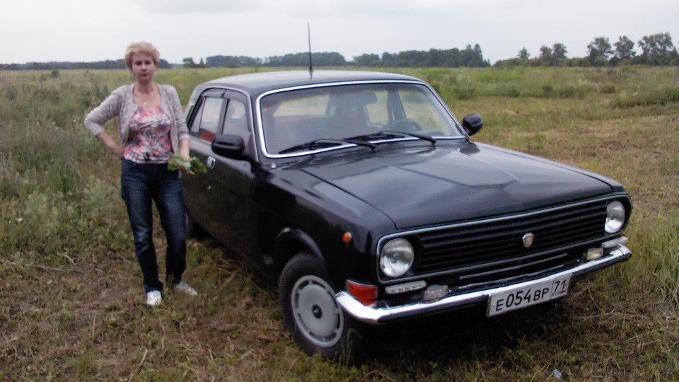

Опрокинул Маню и … вырезал дырку под "кастрюлю", сплющил с боков бак, чтобы воткнуть. Завтра буду осваивать заклепочник, чтобы "кастрюля" не уехала в сторону. Два дня разбирал и собирал КПП для замены шестерен привода спидометра. Делал на работе в перерыве от основной работы. Купил новый выжимной и вилку, т.к. когда снимал КПП все это вывалилось. Фото не делал, т.к. накрылся мобильник.
ГАЗ 24 1986, двигатель бензиновый 2.4 л, 90 л. с., задний привод, механическая коробка передач — своими руками

Сейчас получается временный вариант, после отпуска буду думать о замене бензобака.
Ниша под запаску это классно! А вот про бак непонял, это буханочный что ли? Правый? Он же тридцать литров, не маловато? Если мне склероз не изменяет, то между арками прекрасно умещается сорокалитровый от 469 козлика, на кроссовые машины частенько его ставили. Тот хоть побольше немного.
Или покурить барахолку на Волгофоруме, там есть вариант найти бак от 3102 раннего образца, который размещался за спинкой сиденья.
