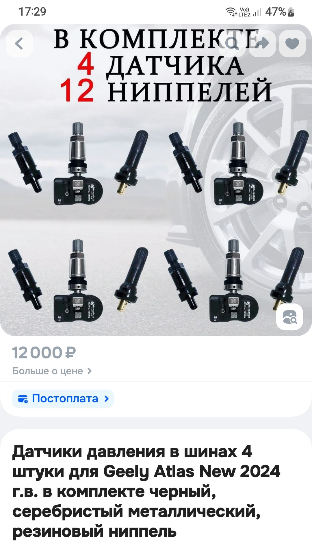

Всем привет! Недавно переобул новые диски и поставил датчики MegaBox.
Пока ехал с шинки в гараж, думал что они прописались, но видимо машина видела родные на колесах которые лежали в багажнике. Хотя когда я на новых давление приспустил, показания поменялись. На следующий день, во второй половине дня вылезла ошибка по датчикам
Проехал 50 км, со скоростью 100км/ч не помогло. Также не помогло снятие плюсовой и минусовой клемм аккума. Ездил на шинку, пробовали прибором, но при подключению к авто, человек сказал что не может войти🤷🏻♂️. Поехал к дилеру с вопросом по привязке датчиков. Сказали что на наш Атлас так не получится и они должны прописаться сами. Может кто знает что еще можно сделать? Может есть какой-то алгоритм? Уже спускал давление и накачивал не помогло
Помогите советом) либо их только менять теперь. Всем за ранее спасибо 🤝

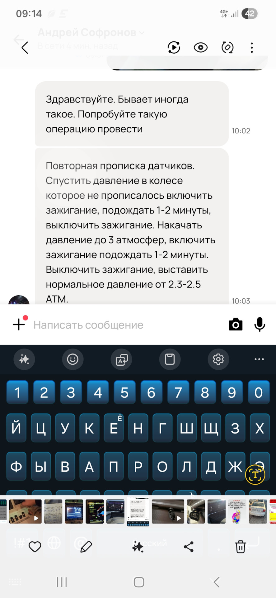

Попробуи так. Мне помогло
Хорошо, попробую 🤝
Мне на шинке при переобувке запороли родной датчик. На озоне купил один в один как оригинал за 400 р. с копейками. Уже почти год работает
Брал в Автопитере вот этот 7091004700 .Оригинал. Хотя пришёл без надписей всяких.Привязался сам, за 19км спокойной езды по городу.Родной сломали корявые руки шиномонтажника.

У меня такие же. Прошлую зиму отъездил без проблем, ни разу не глючили. Прописываются бывает долго, бывает брак. Брак меняется производителем без проблем (с компенсацией шиномантажа для замены). Надо поездить на скорости больше 100 км/ч. Странно, что ни один из 4-х не прописался.

Попробуйте накачать колеса до 2.7, у меня на рабочей сонате одно колесо не видело датчик, накачали до 2.7 сразу прописался ну и после давление выровнял до 2.4 и после было всё ок)
Попробую🤝
Я брал самые дешевые датчики с алишки за 2000 р комплект, прописались махом. Через пол часа езды по городу
Ну видимо тут лотерея, если не брать оригинальные.
Покупал на Озоне в прошлом году, китайские, так около 100 км определялись. По форме один в один с вашими на фото. Ну а прописать могут.
