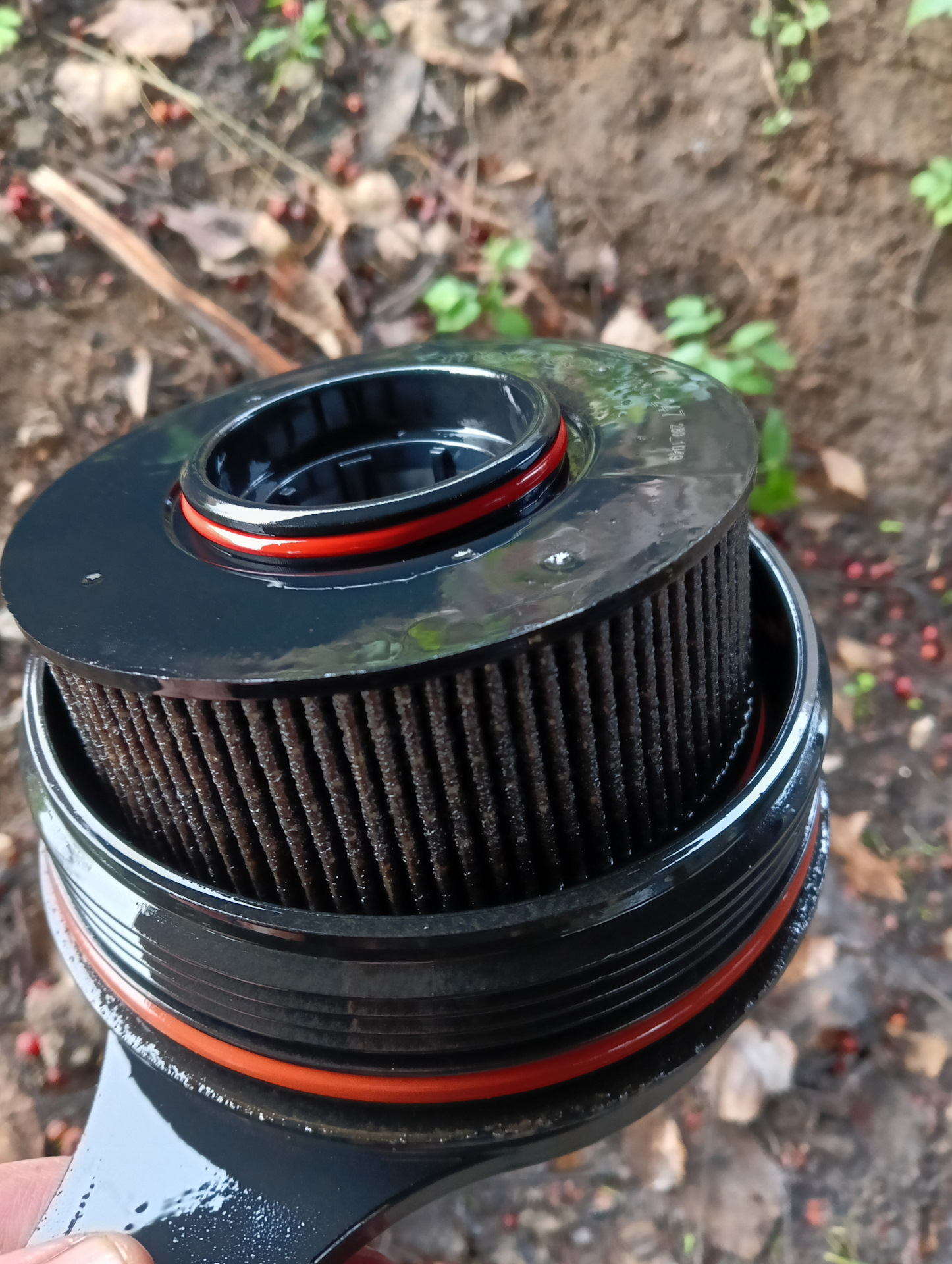

На днях вспомнил, что пора бы заменить топливный фильтр.
Сегодня поехал на замену.
Сливаем. Откручиваем.

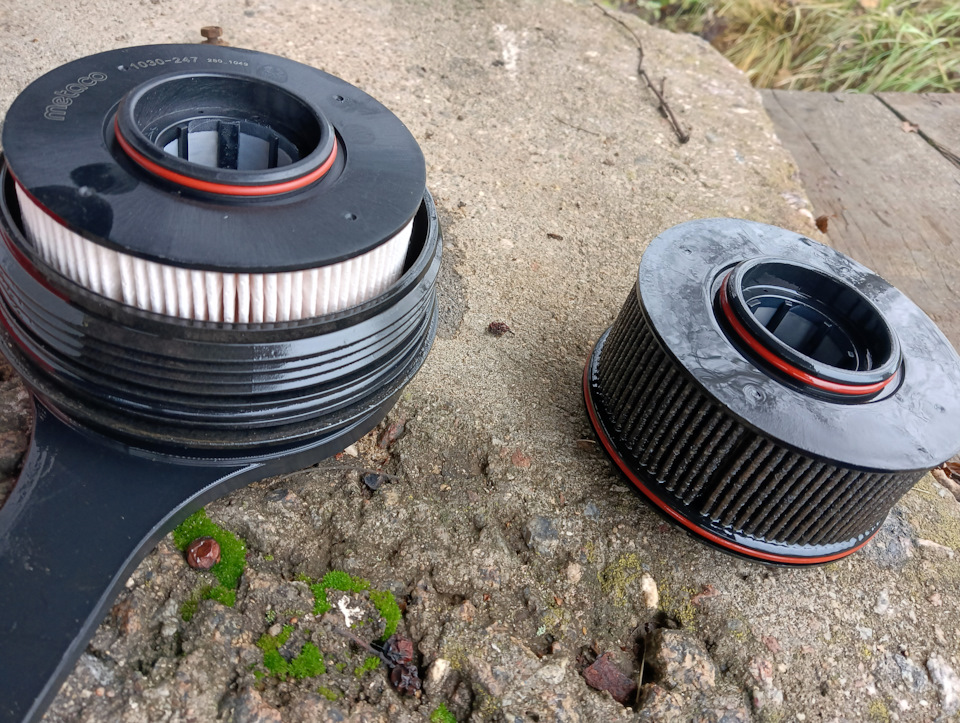

В прошлый раз менял на 16 ткм фильтр был не такой черный. В этот раз проехал 22 ткм.
Буду менять теперь в районе от 15 до 20 ткм.

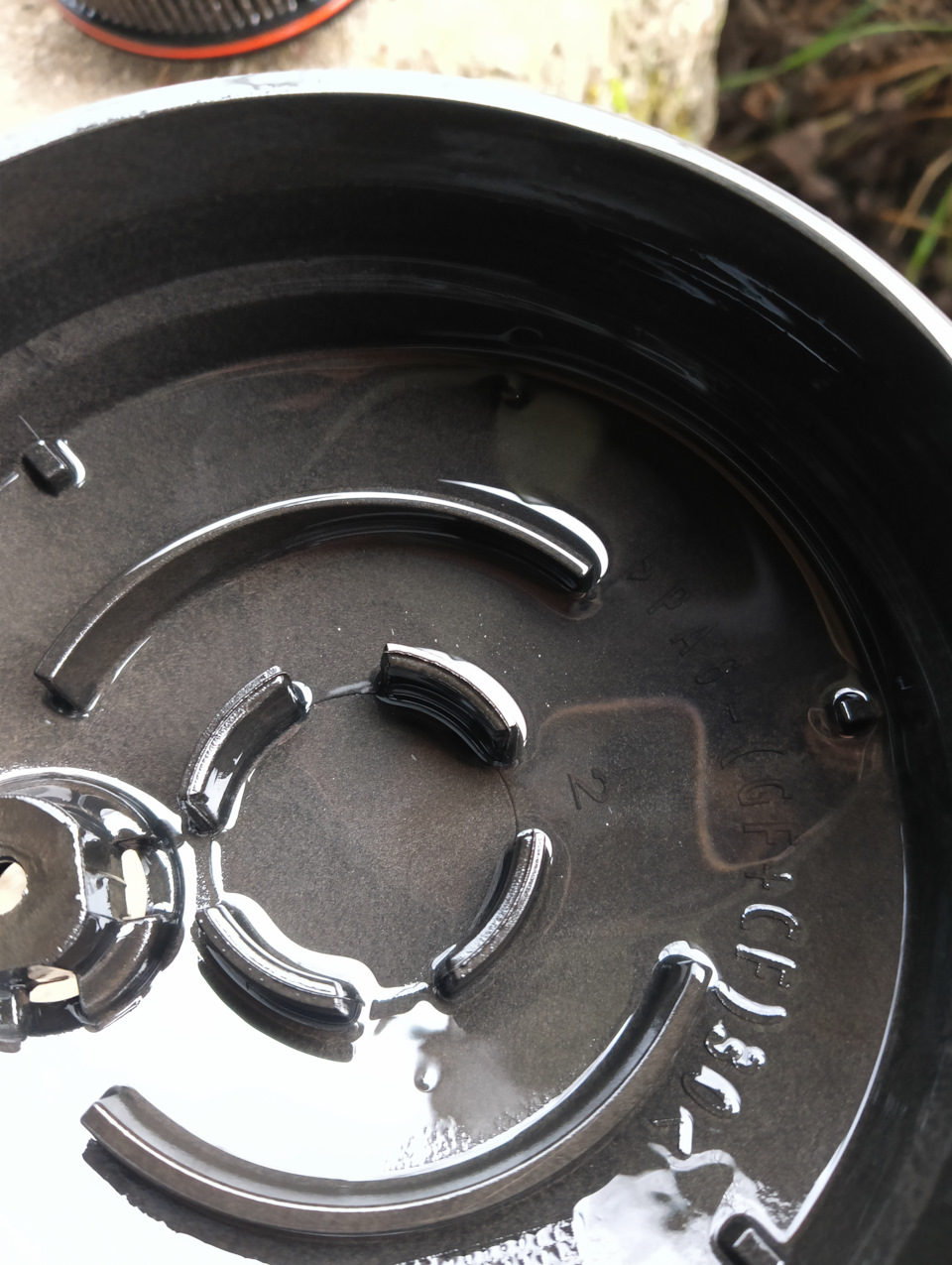

Пару соринок было в колбе. Хотя по сравнению с тем когда первый раз сам менял фильтр, то можно сказать чисто.
Фильтр так же metaco.
Прокачивал так же перемычкой. Старую не нашёл, сделал новую😁
В общем ездим дальше, на носу зима.

Купил недавно такой. Принял решение вернуть. Посчитал некачественным место соединения фильтрующей бумаги.
Я брал метако в двух разных местах- на озоне и автодоке.
Можно сказать два разных фильтра😀
Так и есть.
На какой АЗС заправляете? Очень страшно выглядит фильтр.Я Меняю через 15000, фильтр слегка темный становится.
На татнефти заправляюсь.

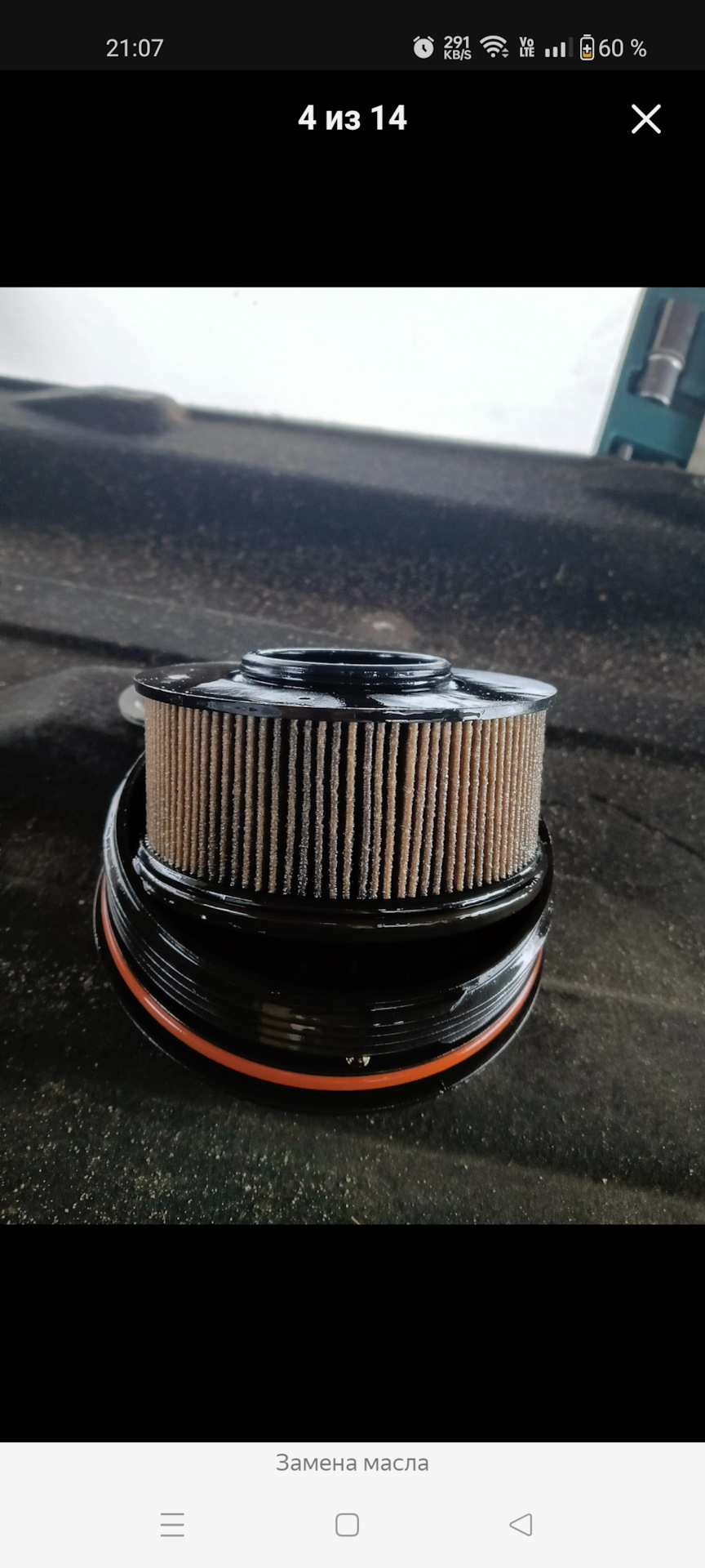

Вас насторожило пятое фото?
Вот состояние фильтра после пробега 13,5 ткм.
Здравствуйте. А где фильтр покупали? Можно ссылку скинуть. ? А то я купил фильтр потекло по резинке… Пришлось оставить старую
Этот фильтр брал тут Фильтр топливный Metaco 1030-247
ozon.ru/t/39xEZdI
Но уплотнительную резинку использовал с фильтра который брал на автодоке www.autodoc.ru/price/7424/1030247
До этого две замены я резинку не менял, была оригинальная.
