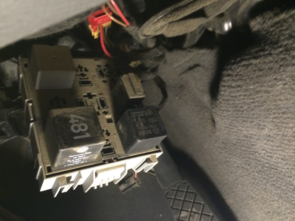

Реле компрессора решил поменять на Bosch, на всякий случай. Реле стоит три копейке по сравнению с компрессором, а в случает залипания реле, компрессор сгорит уже через 5-10 минут! На старой реле еще нанесен номер черной краской(то есть она стояла со дня рождения этого автомобиля), выходит ей 10 лет!

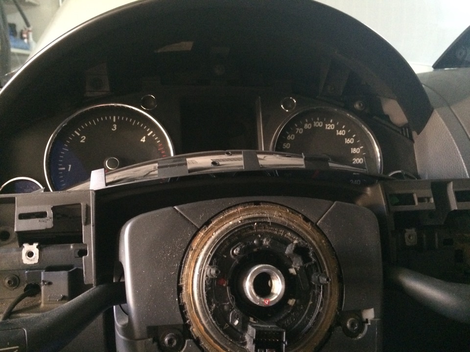

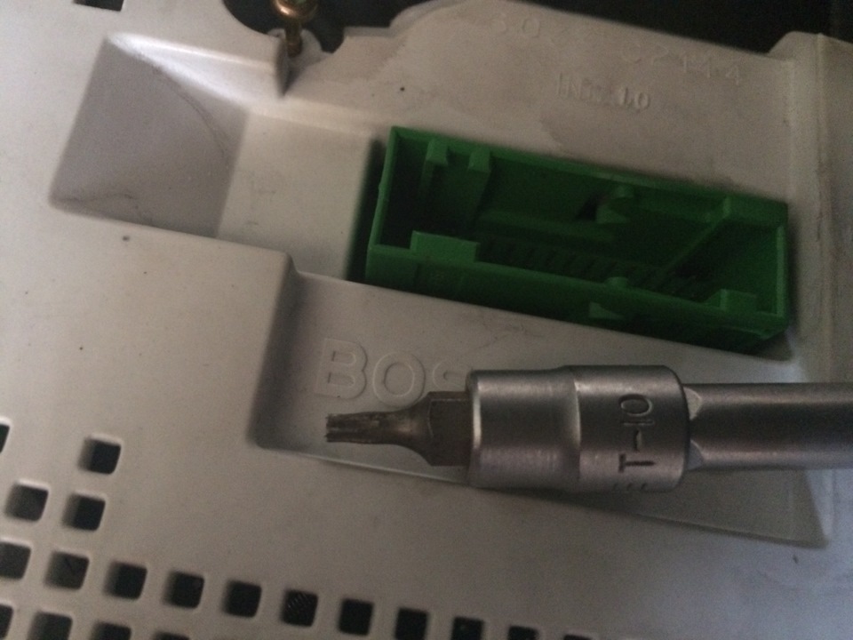

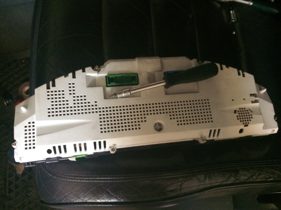

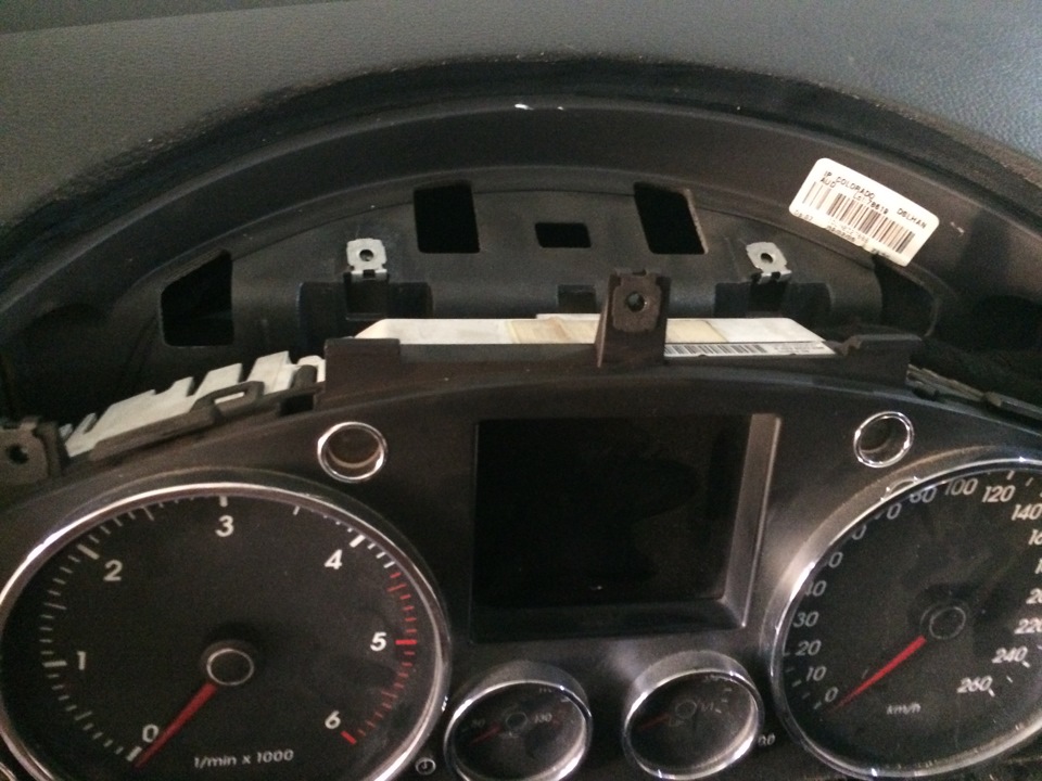

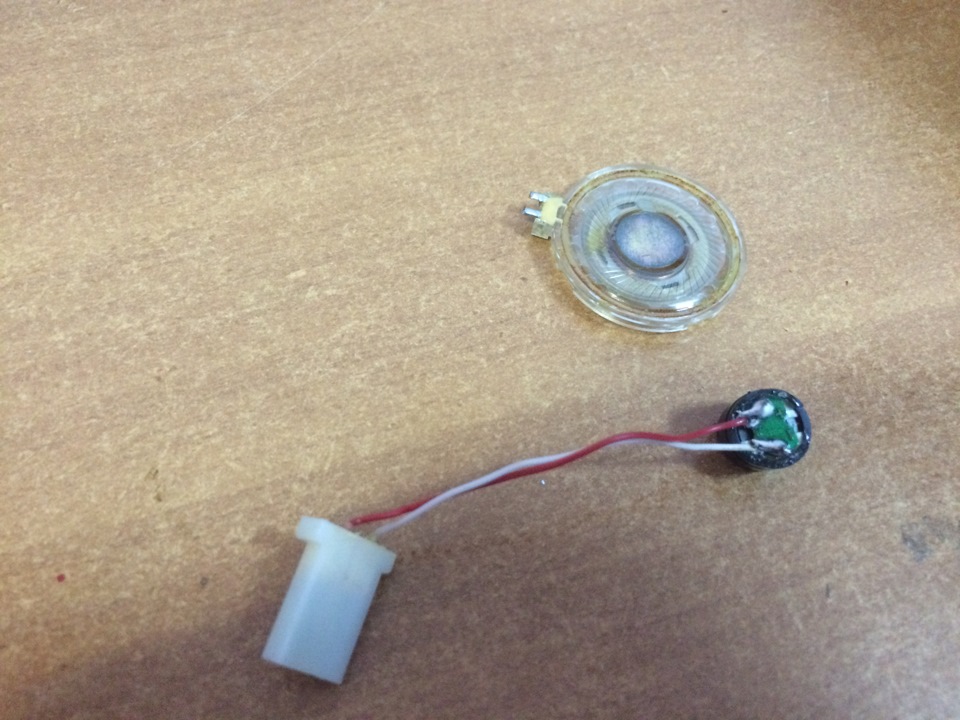

Динамик в приборке молчал с покупки, решил поменять и почистить приборку. В общем не чего сложного, но динамик мой новый оказался не рабочим:( придется еще раз разбирать и менять.

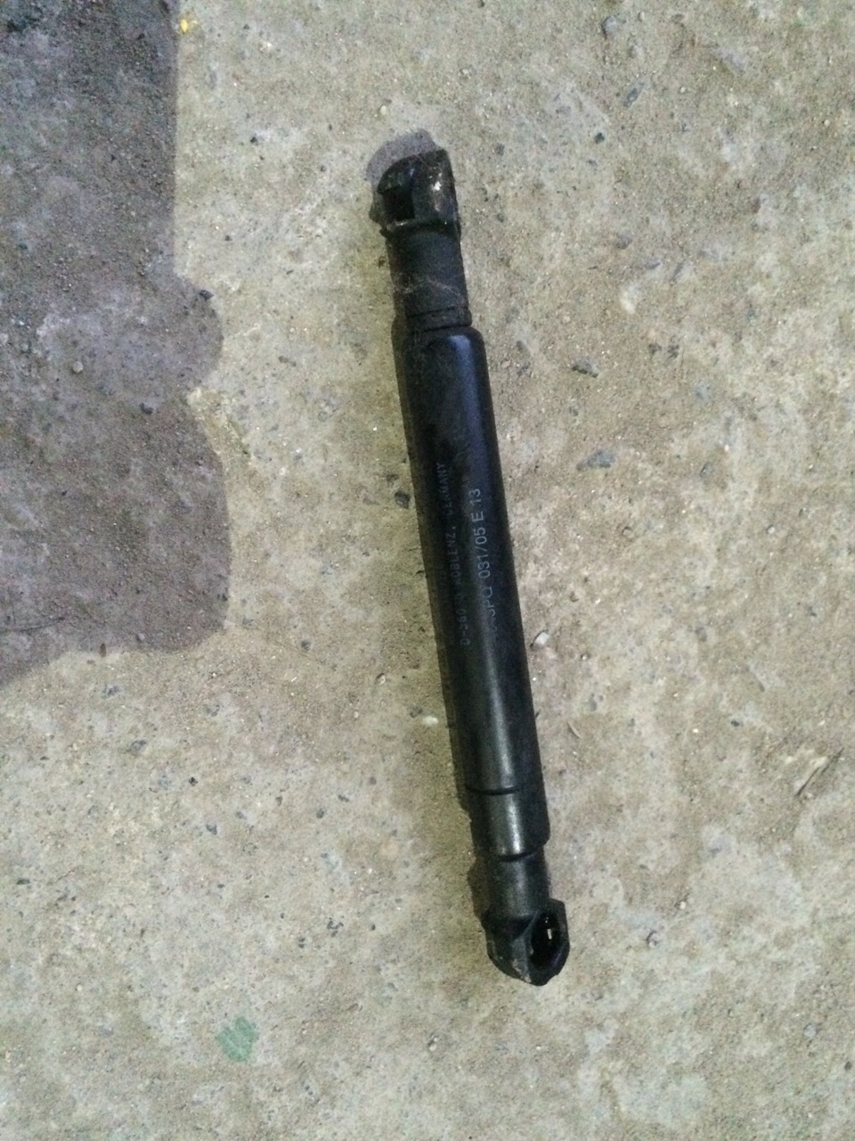

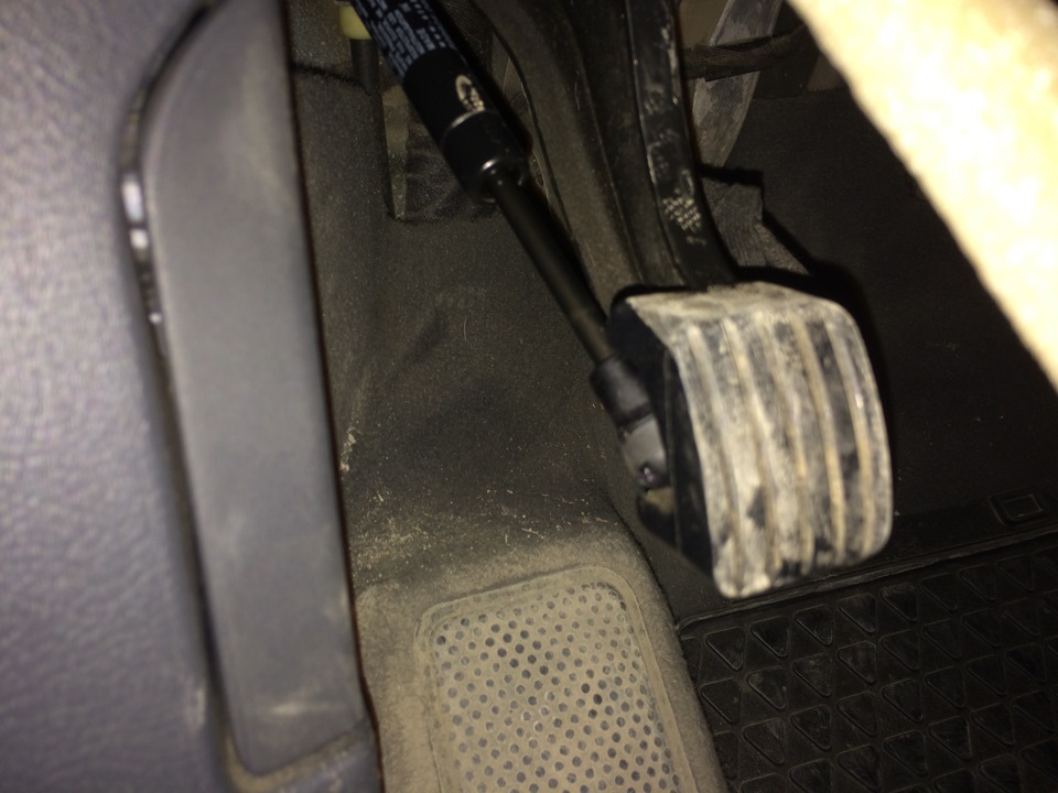

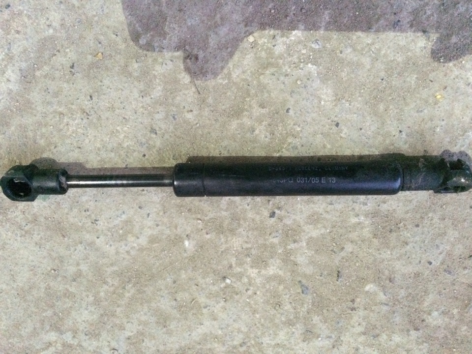

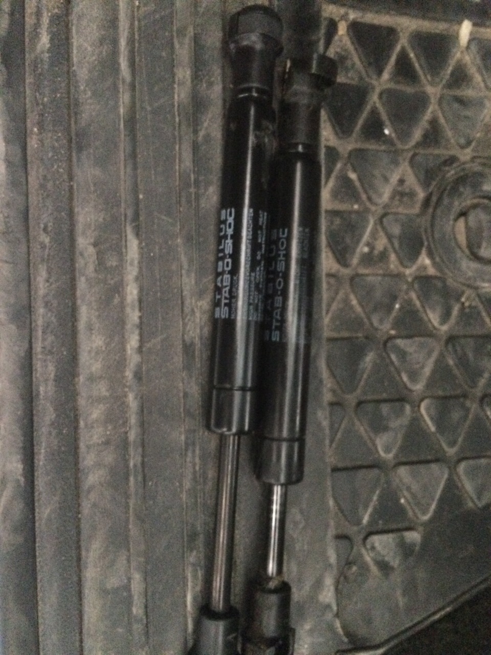

Так же поменял газомасляный амортизатор ножного(ручного) тормоза. Старый весь вытек и вообще не работал из-за чего приходилось педаль подтягивать вверх.

Запчасти на фото: 2000160

Дружище а номер динамика не остался?
номера нет, динамик отдельно не продается. Можно использовать любой, можно от компьютера, который стоит в системнике
Спасибо
