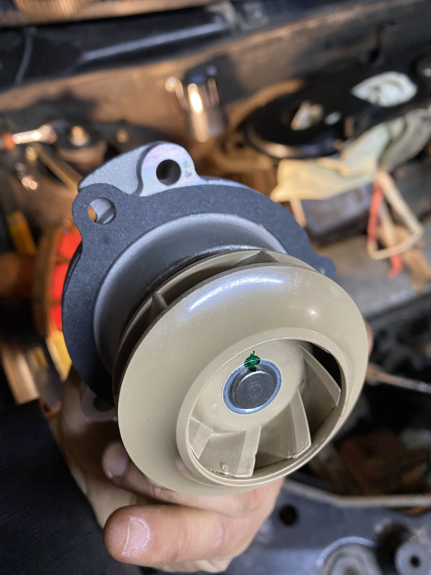

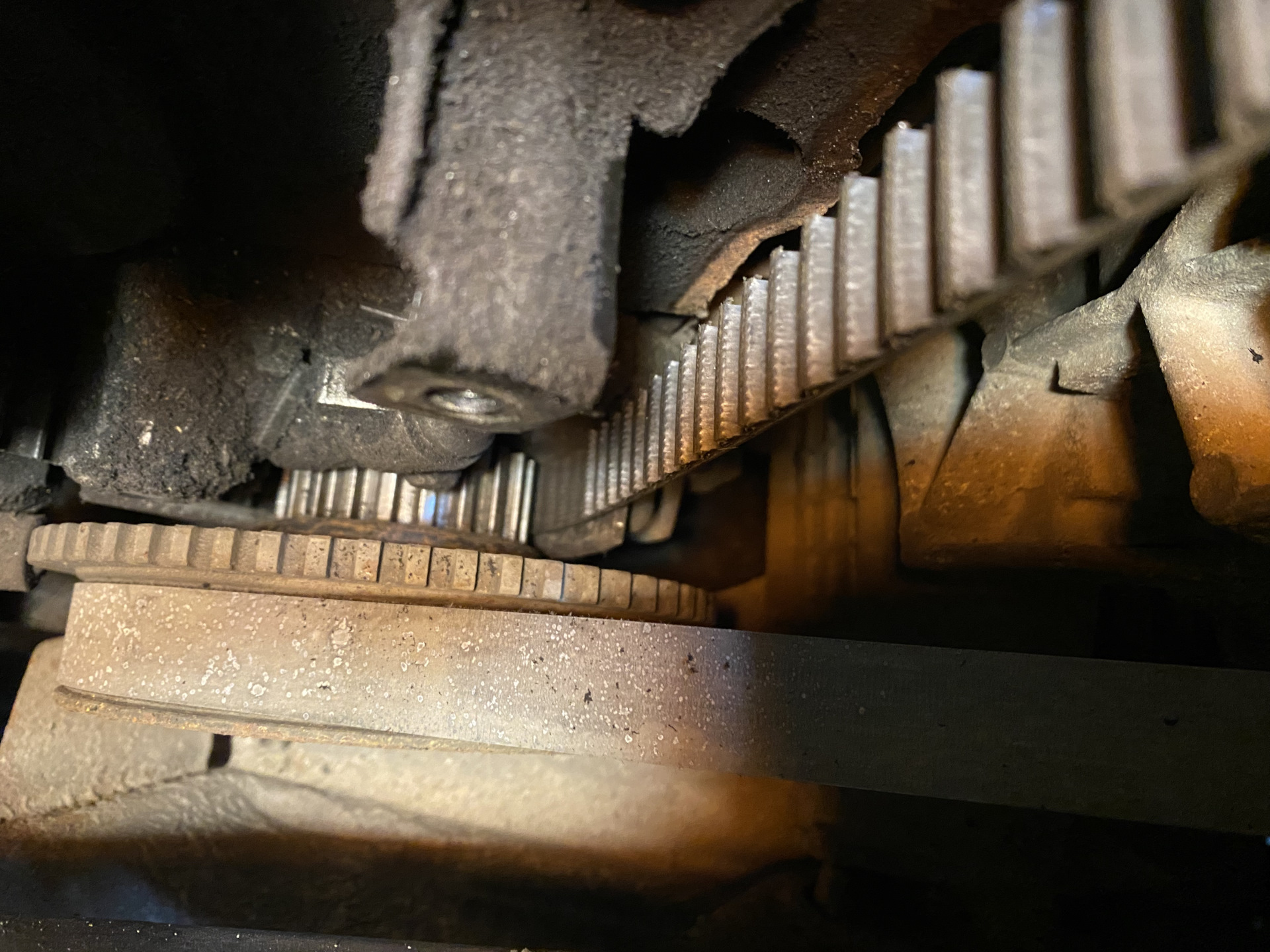

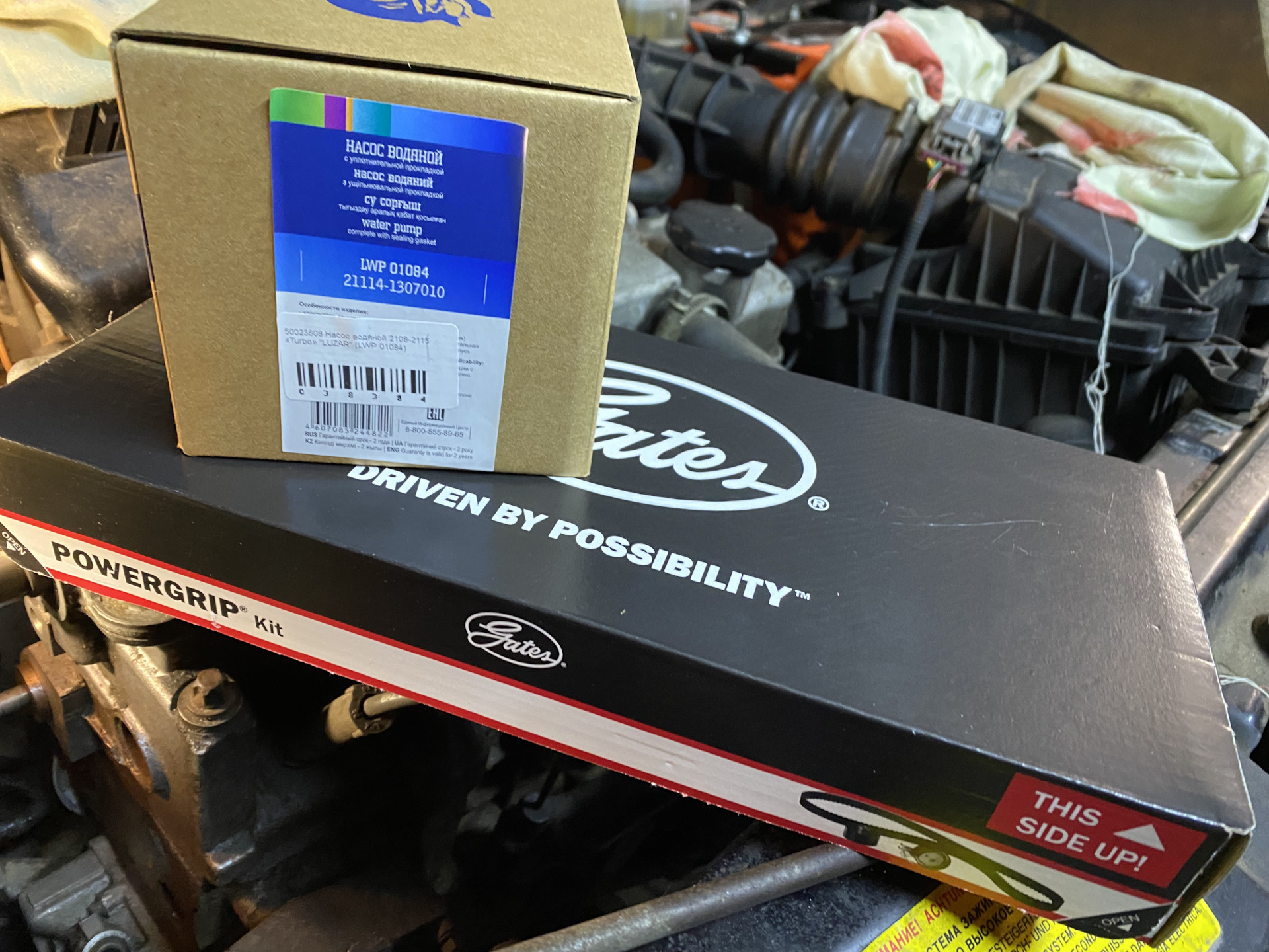

В один прекрасный момент ремень ГРМ буквально развалился и машина встала. Не успел посмотреть на его состояние- срезало зубья

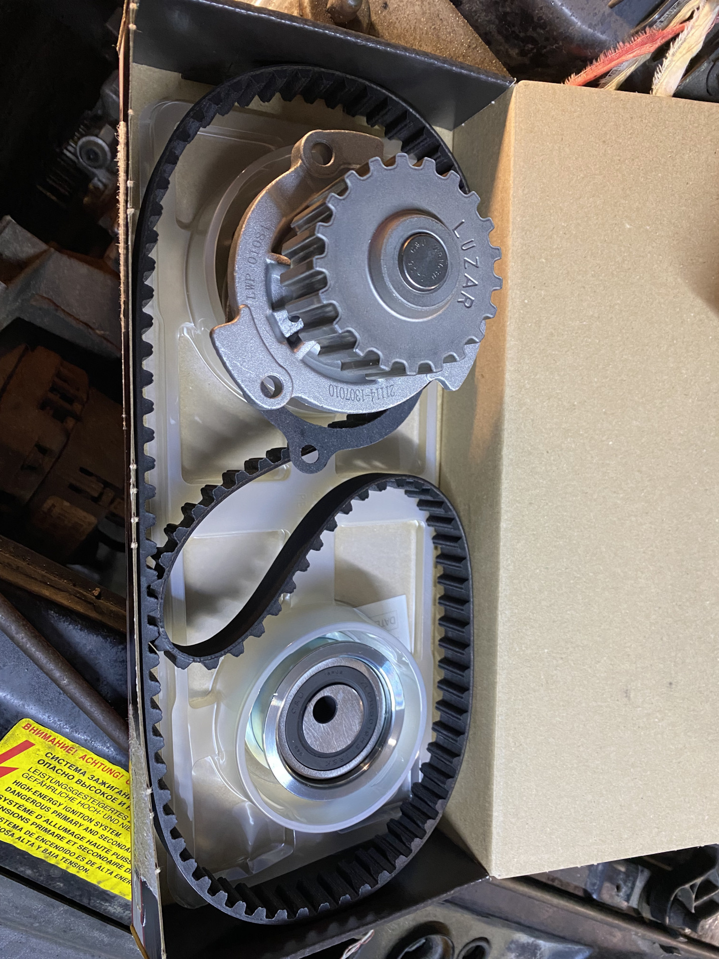

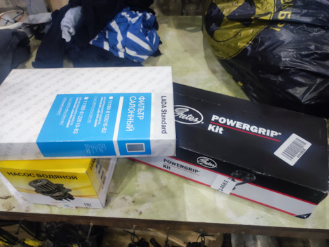

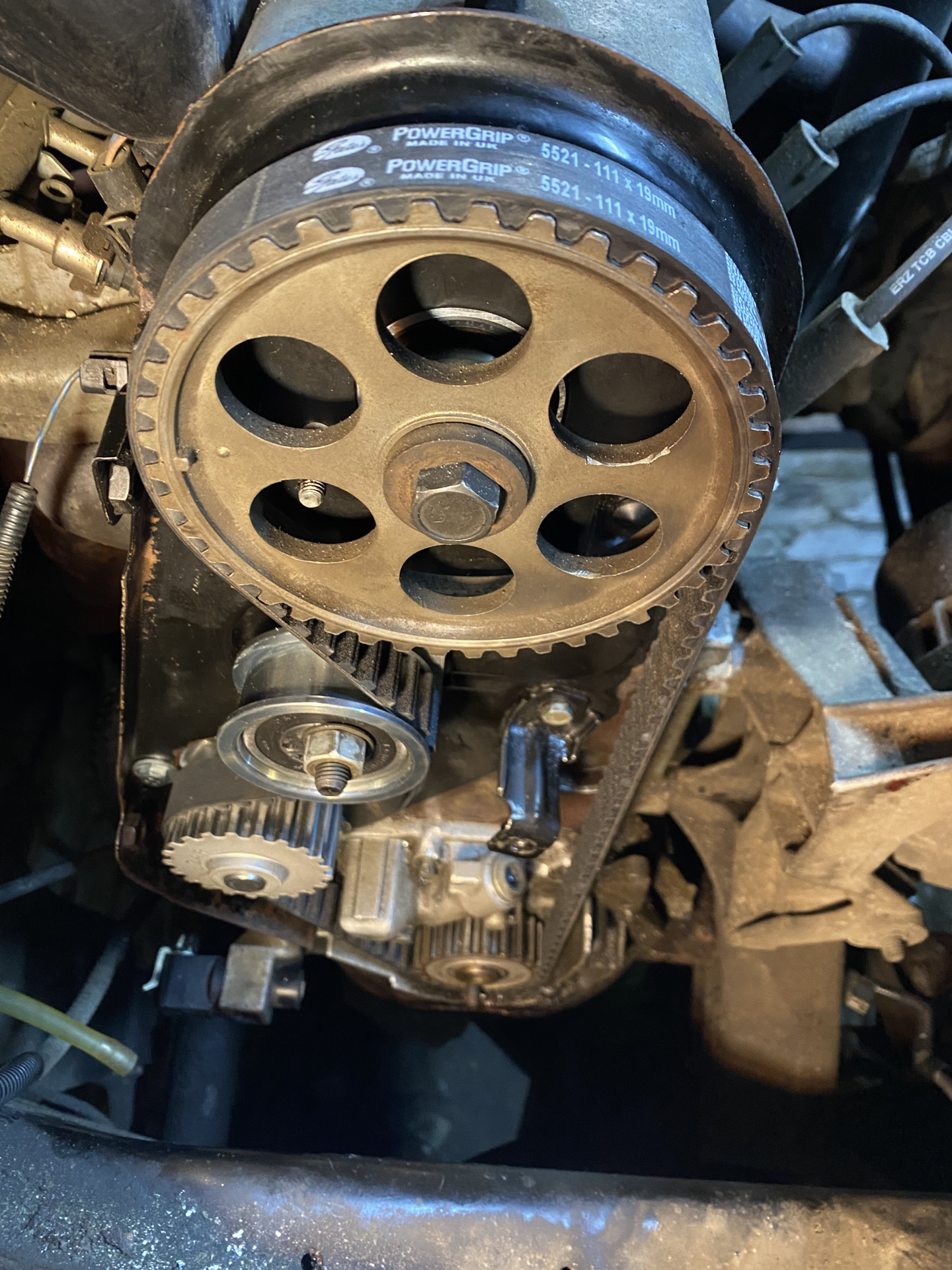

В итоге меняем комплект ГРМ Gates, помпа Luzar turbo
Запчасти на фото: 211141307010

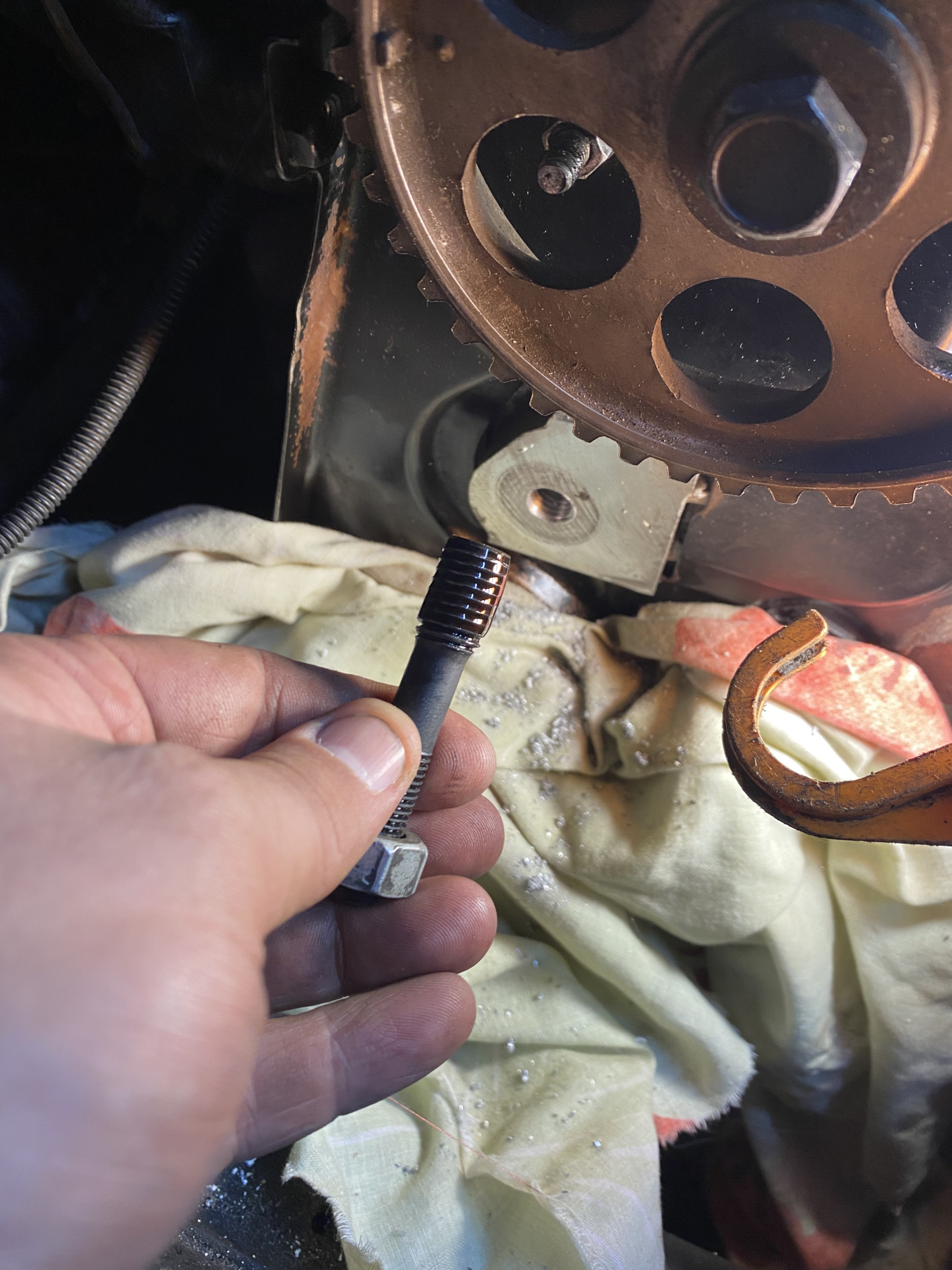

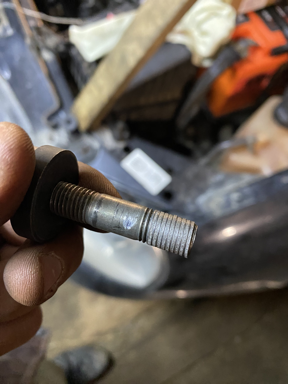

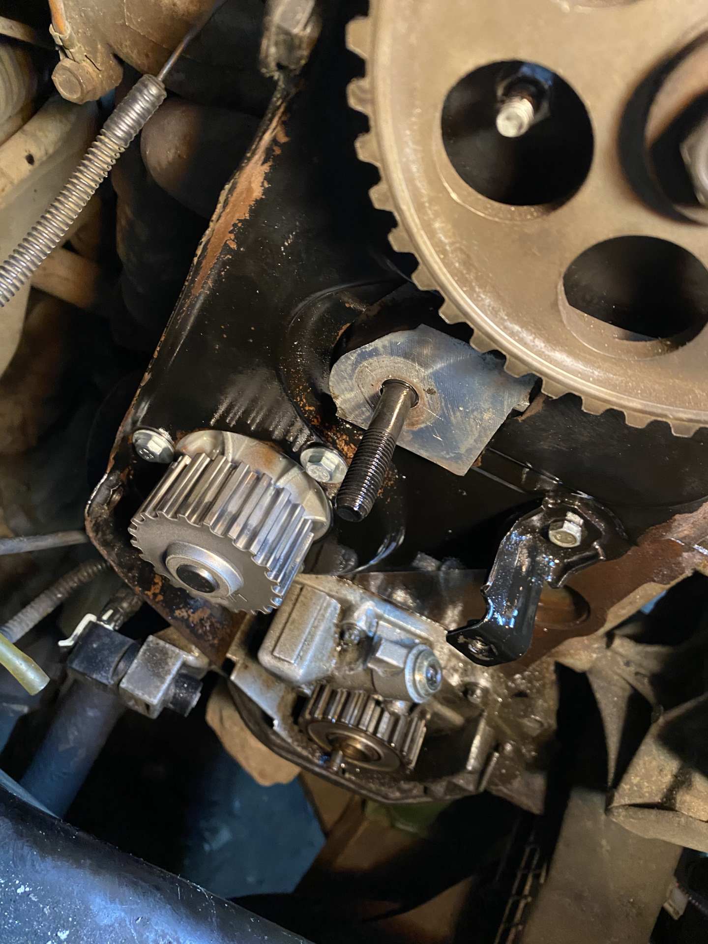

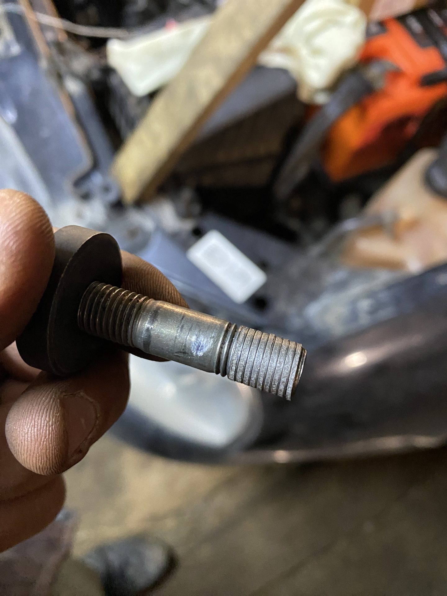

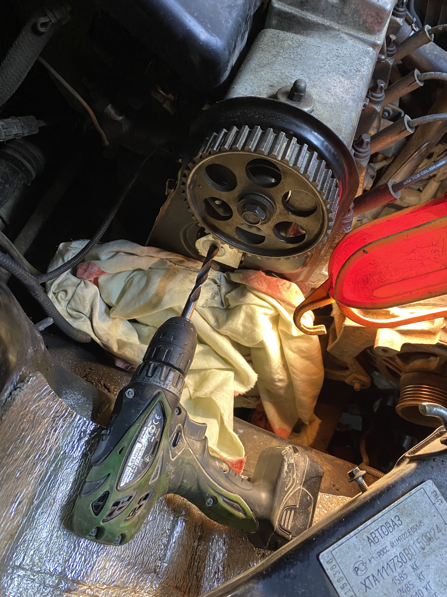

Ну и конечно же не без сюрпризов- шпилька ролика ГРМ напомнила о том, что в последний раз когда обслуживали механизм ее потянуло
Покупаем ремонтную шпильку М12х1.75, сверлим, режем
Ну естественно домкратим мотор отсоединив правую опору.

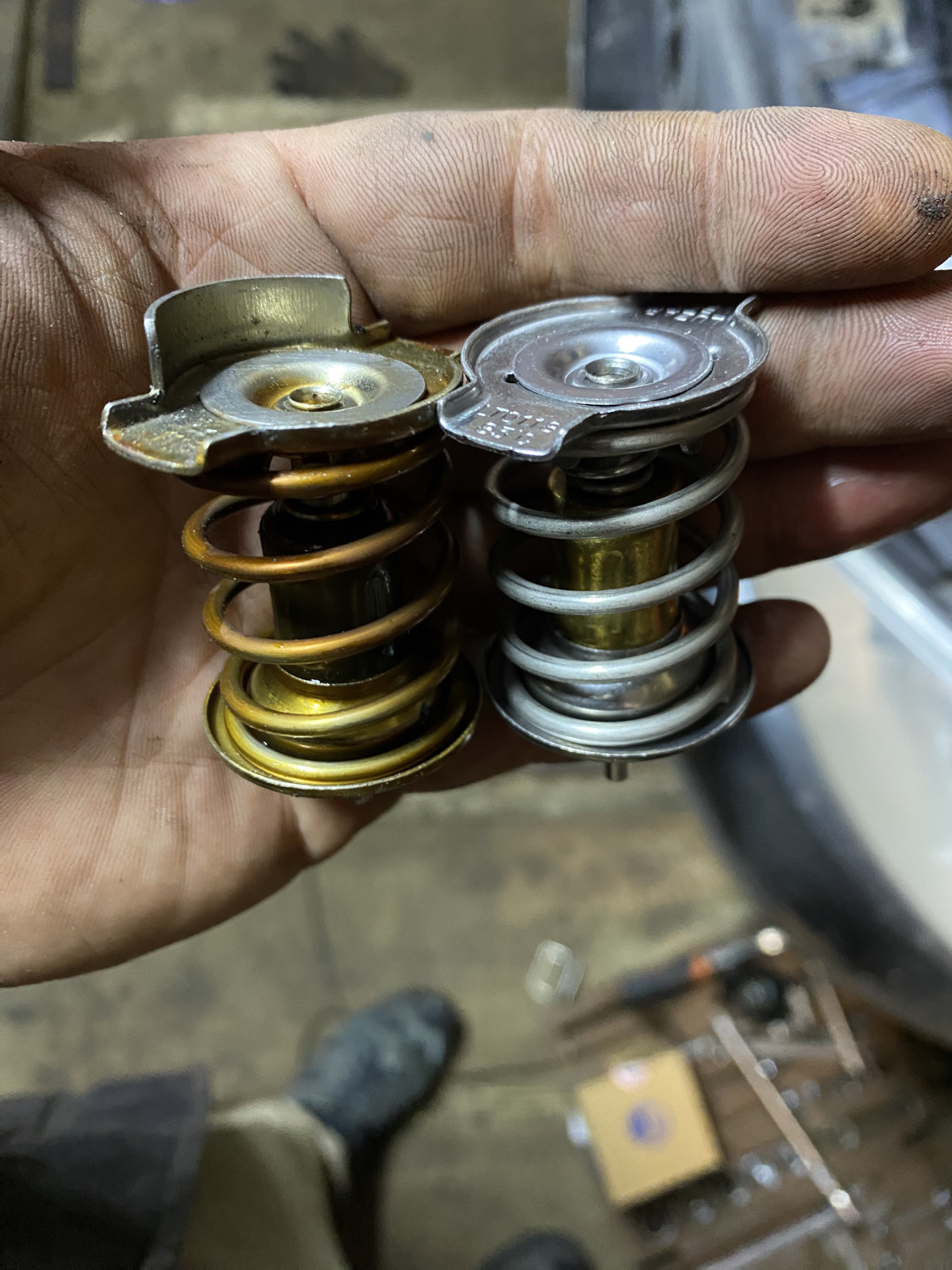

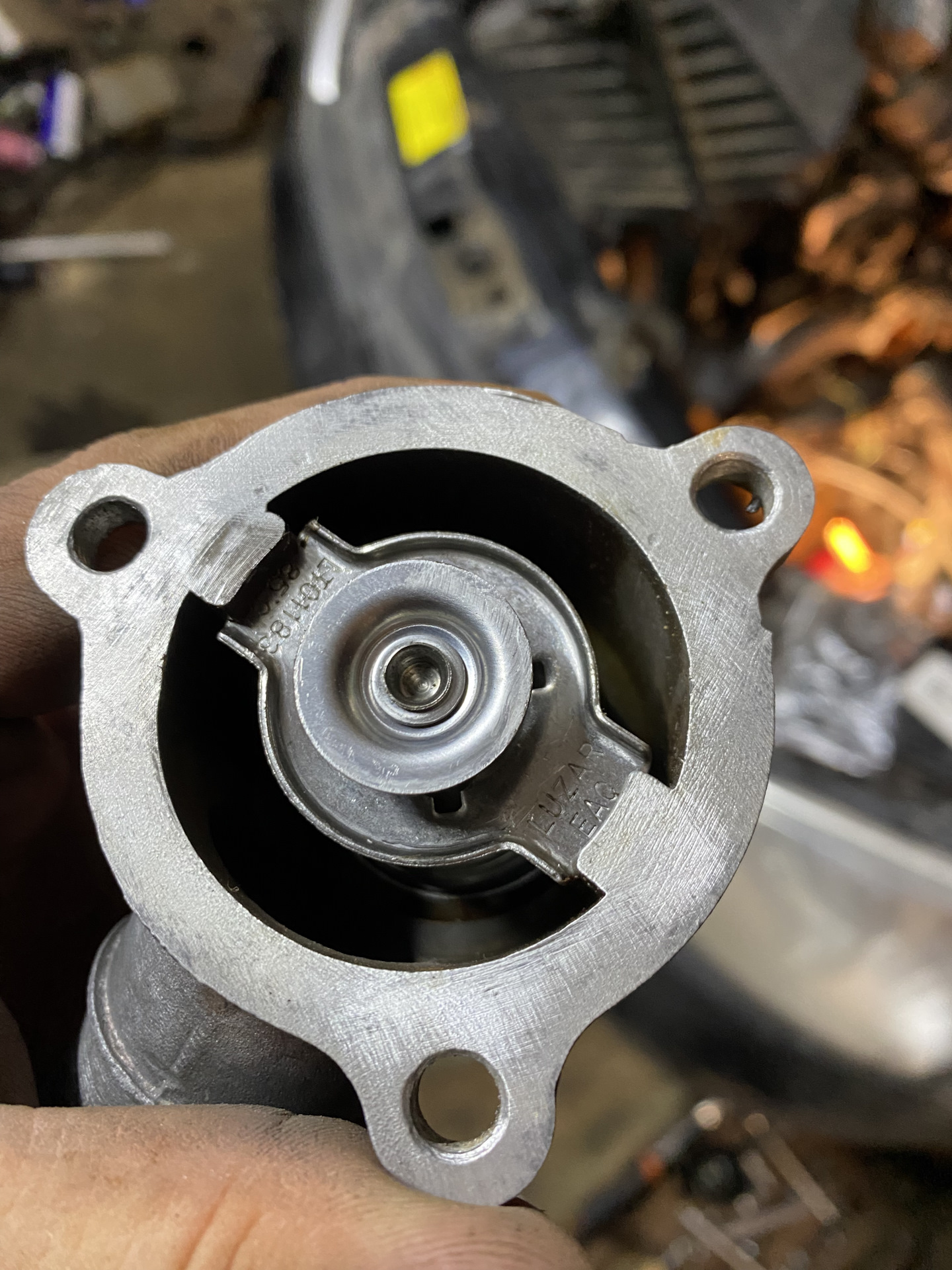

Заодно заменил термовставку на Luzar т.к бывало подклинивал старый и держал градусов 80 всего

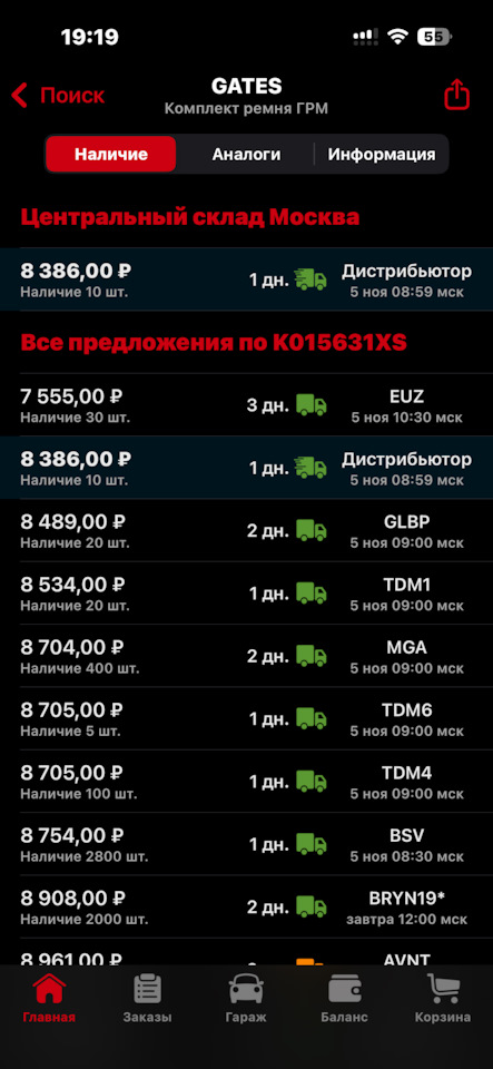

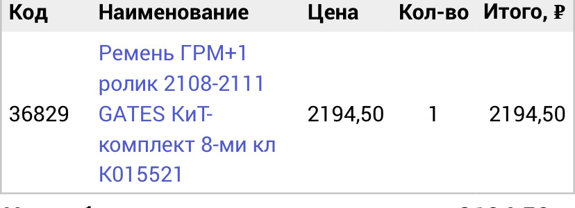

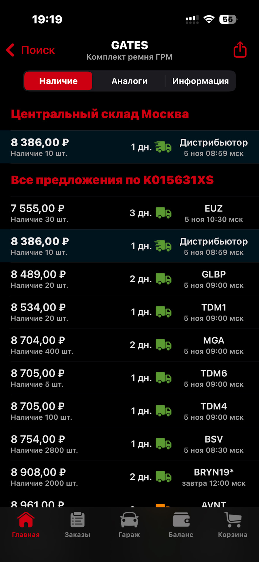

АвтоПаскер. Сейчас 2300
По чем gates взял?
4к летом покупал
Блин, где такие цены, я в 23 году брал за 13, сейчас в авто доке как то так
Автодок это для богатых. Обычный магазин автозапчастей ЛАДА. Покупка комплекта ремня грм и натяж.ролика + помпа, обошлись в 6300т.р
ChehovAP
По чем gates взял?
2194р
Это явно паль.Настоящий не менее 4 к
Магазин сетевой, да и внешне придирок нет. Клапана на данном двс не гнет, поэтому особо не переживаю
