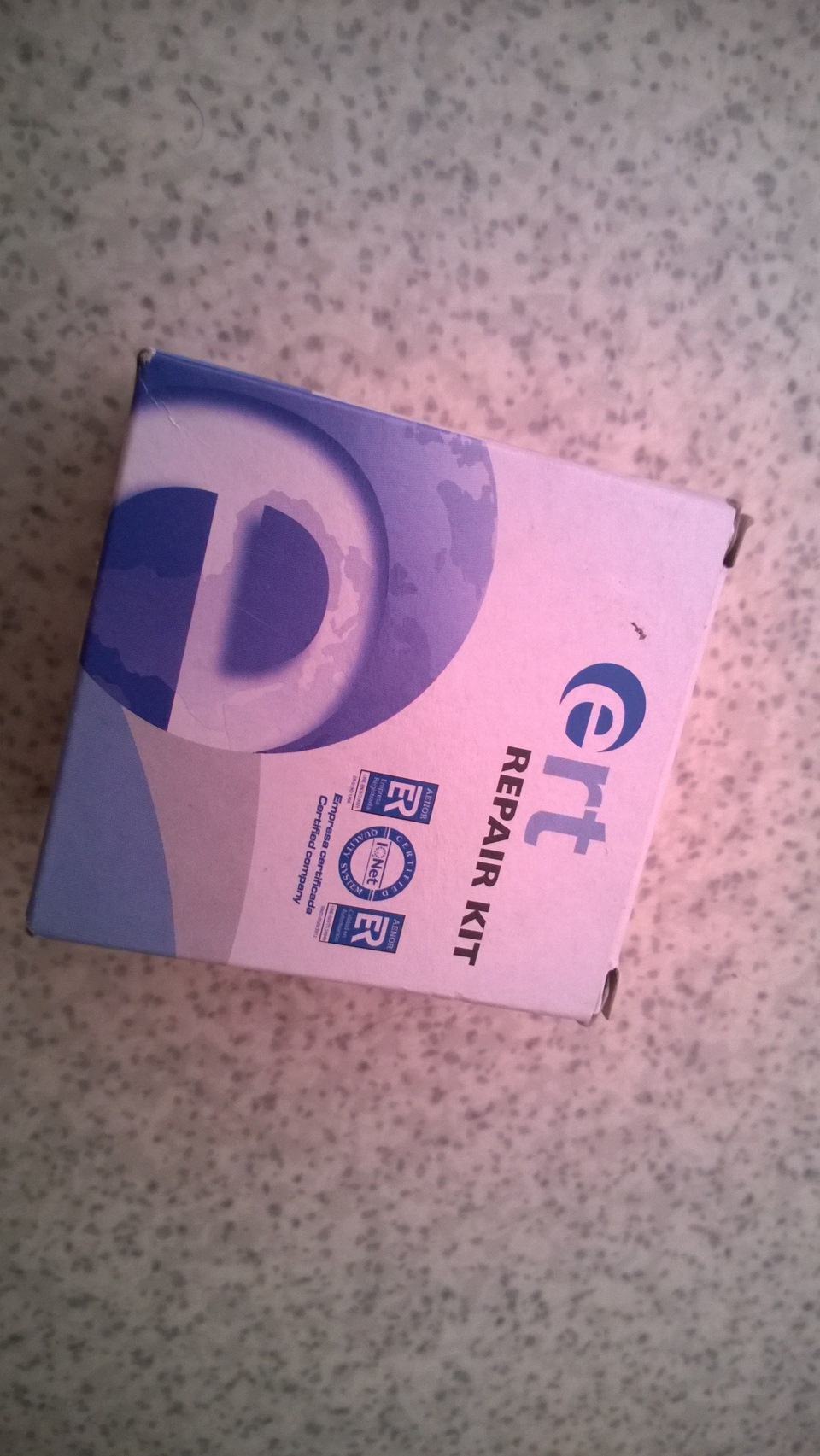

Потихоньку иду к задним дисковым тормозам, вместо барабанов …
Уже куплено : Суппорта, скобы, щитки, шланги и направляющие.
Суппорта : Lucas
Тормозные шланги : absallbrakesystems
Направляющие : Ert repair kit . Не нравится они мне :S

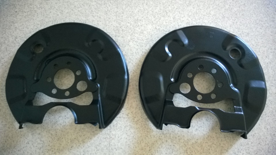

Щитки оригинал.
Щитки обошлись дешево 20 евро, но были в ужасном состоянии. Ржавые полностью, но не гнилые насквозь .
Фото состояния ДО, забыл сфоткать :( но думаю представляете в каком состоянии они могут быть за 20лет :)
Теперь про суппорта, их ждут рем.комплекты Lucas .
Направляющие какой смазкой лучше смазать?

faq по тормозам от Доцента: www.drive2.ru/b/1727673/
смазка для направляек TRW PFG110
Спасибо . Как-раз просматриваю бж Доцента))

так вот они какие должны быть)!..а то на моем от них только центральное кольцо с шестью отверстиями было)
Наверно кто-то вырезал до тебя и вварил фиг знает от чего :D
нет) их просто не было толи сгнили толи оторвали…я от ваз "класики" приладил
А во как)). От поло отлично встают тоже :)
да .я тоже это потом узнал…но цена)
Аа :/ я б/у взял за 20евро и оживил))
