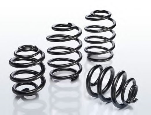

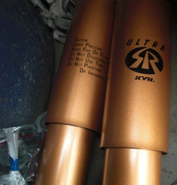

Этим летом наконец то полностью перебрал подвеску. Были заменены все резинки, рычаги передние в сборе, а также машина была занижена на -30/-30 с помощью пружин Eibach pro kit. Амортизаторы поставил газовые KYB Ultra SR. Получилось не совсем жестко. Хорошие компромис между комфортом и управляемостью)

а где брал пружины с занижением?
нашел в каталоге Eibach нужные и в экзисте заказал)
номера не помнишь?
у меня комплект на x25xe.тебе не подойдут.
Вроде бы они должны быть у всех одинаковые или я ошибаюсь?
задние да, передние разные изза веса машины.тебе комплект на не дешевле будет чем мой комплект.Nirvana продавал чегото.может еще есть, напиши ему
Что за нирвана. Дай ссылку.
www.drive2.ru/r/opel/741104/
да я тоже от ультры ждал большей жёсткости если честно
но всё равно лучше чем сток:)!
это точно) Зато бюджет у них нормальный)
да не в общем они очень хорошие аморты
просто я думал что они будут более жёсткие
