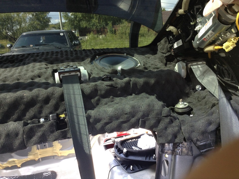

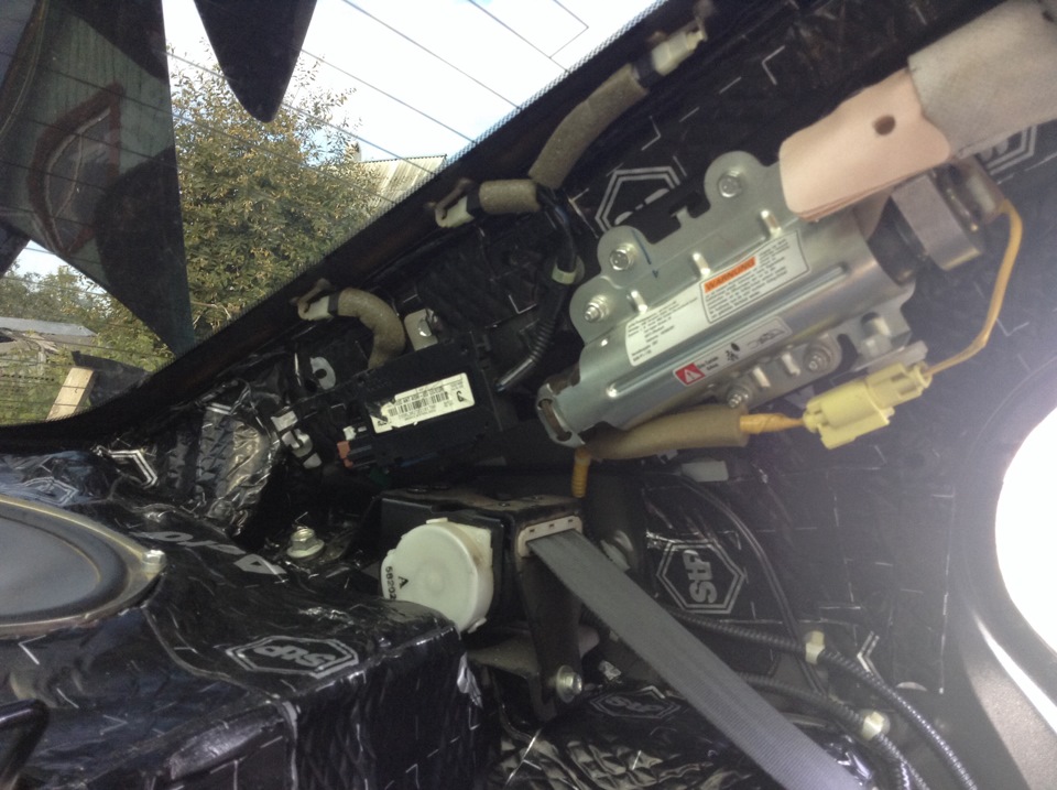

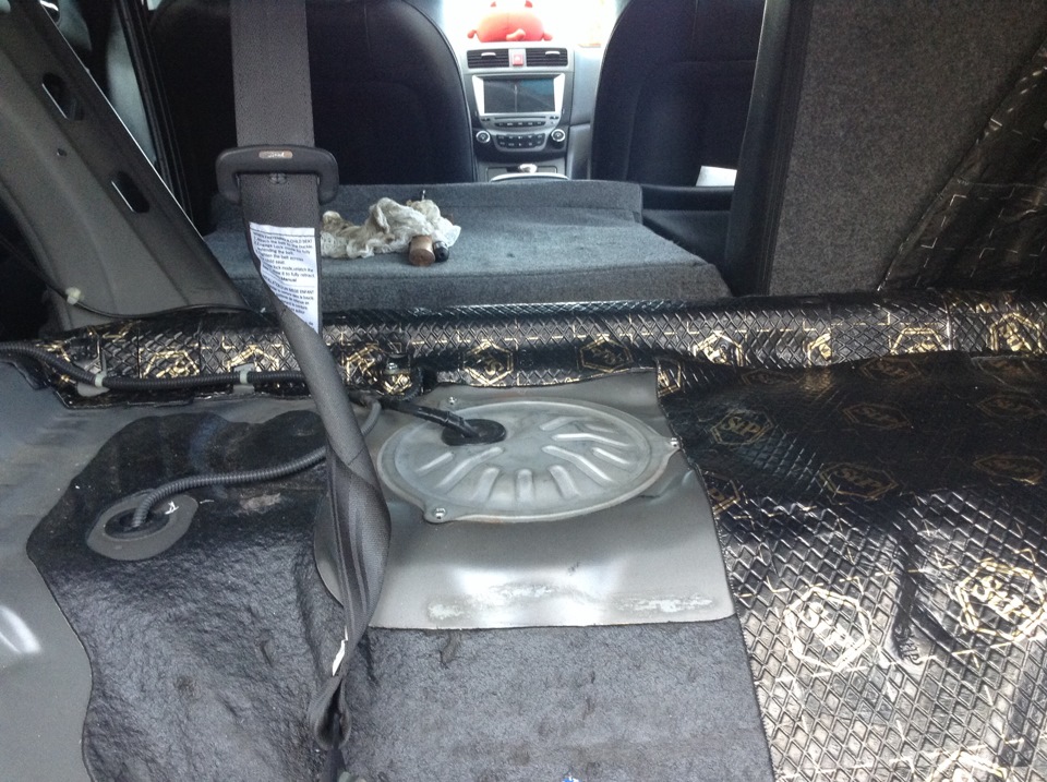

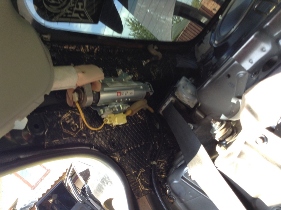

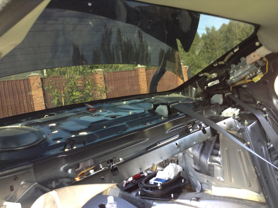

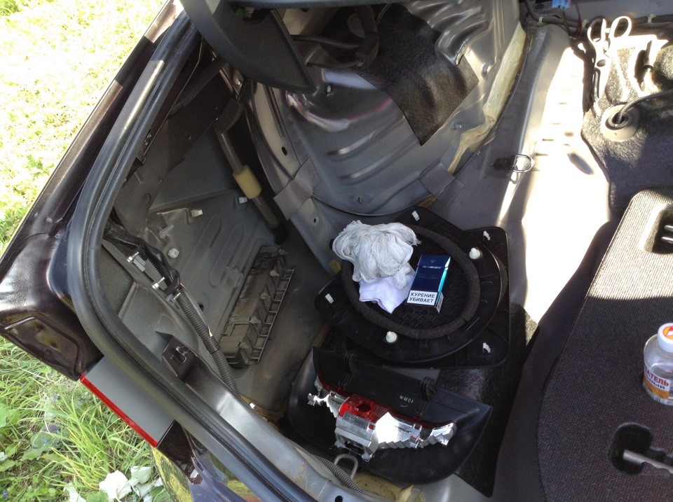

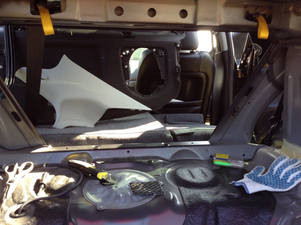

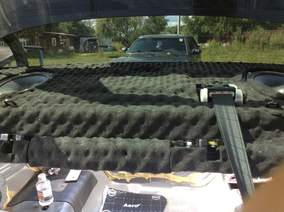

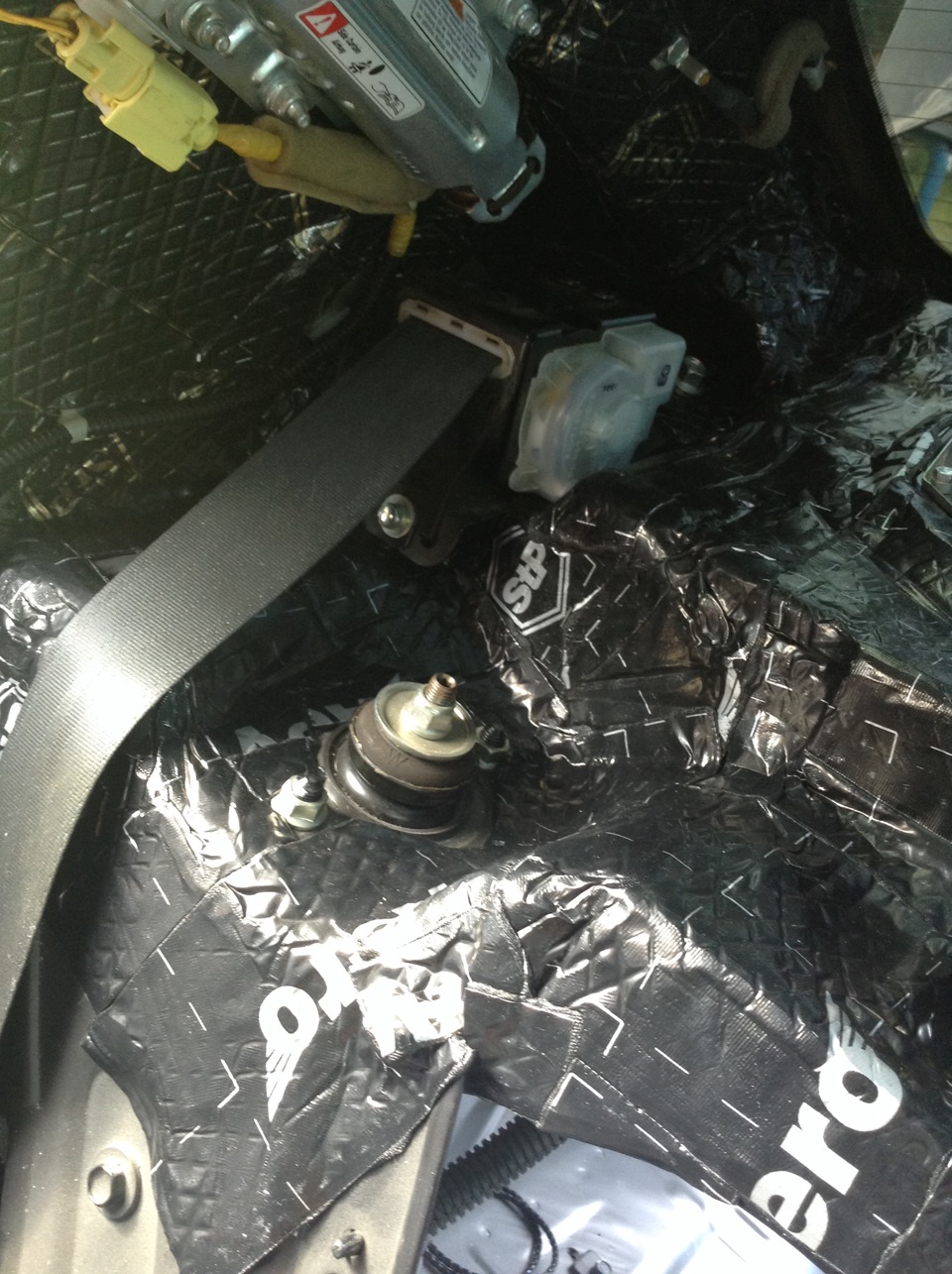

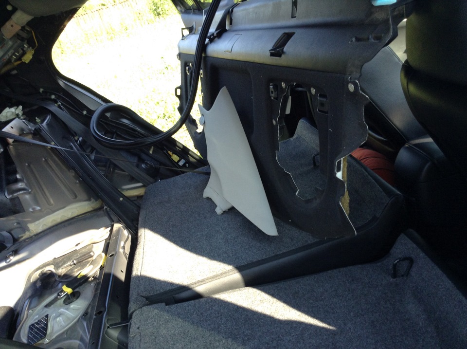

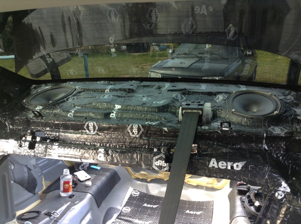

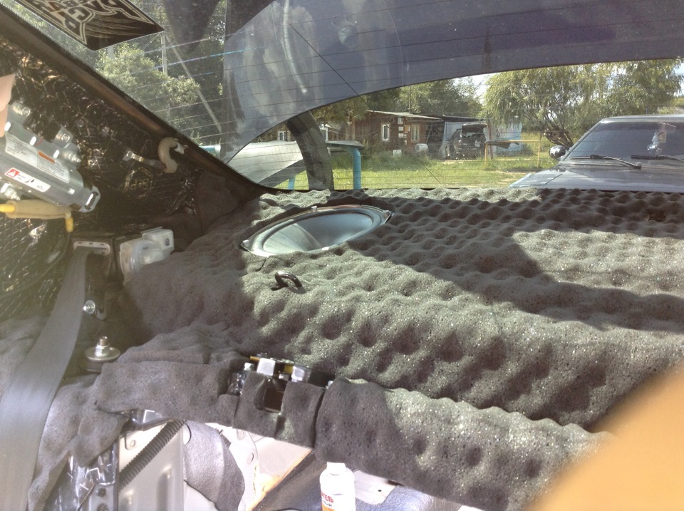

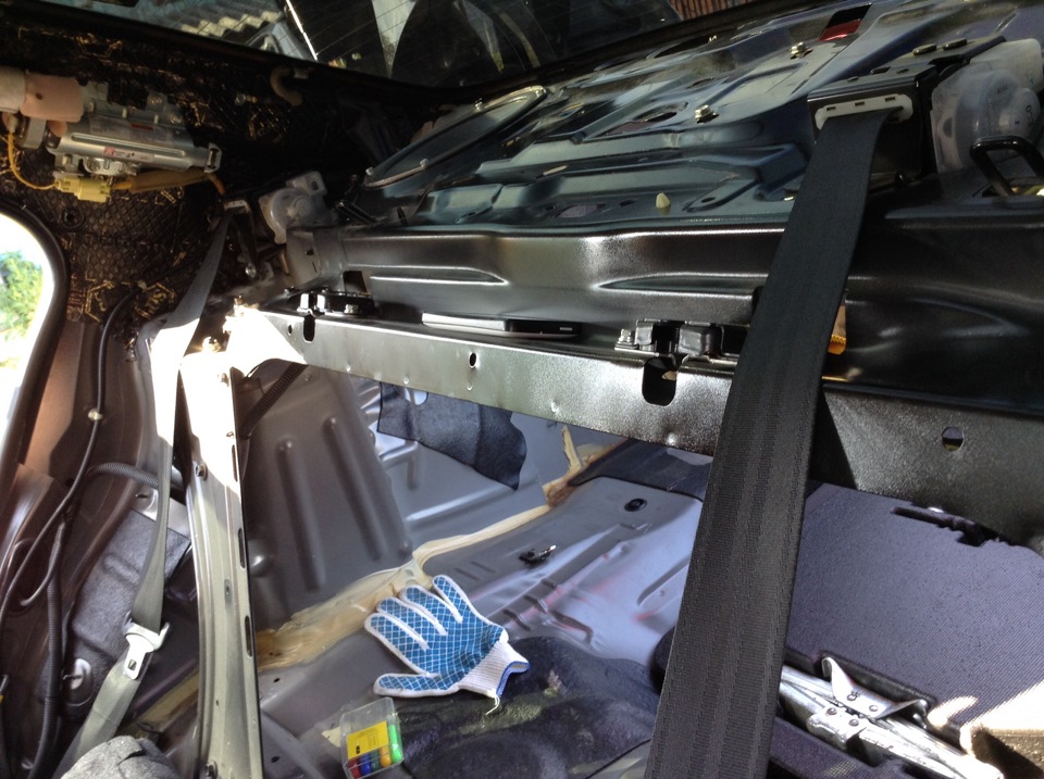

Почитал у других и решил тоже сам прикольнуться и проложить…Вроде так понял для себя, что фирма STP будет нормуль, но как оказалось есть много разновидностей и еще надо будет отдельным слоем звукоизоляцию тянуть…но поздняк уже заднюю врубать, буду делать… Думал начать с багажника, но начал его разбирать и тут столько всего полезло из него, увлекся так разбором, что до полки добрался))) Вообщем решил начать с тех мест куда дольше добираться, по этому начал с нее и боковин крыши. Фигачил ее целый день, клеил, тянул, потом звуко вторым слоем…короче я ее потом часа два обратно впихивал, заклеил все дырки под пистоны, по фонарь задний…просто что то забыл про них, да и еще там такая подушка под полкой образовалась, что я по ходу переборщил чуток…вообщем воткнул!)))
To be continued…погнал с дачки в Москву за шумкой)))

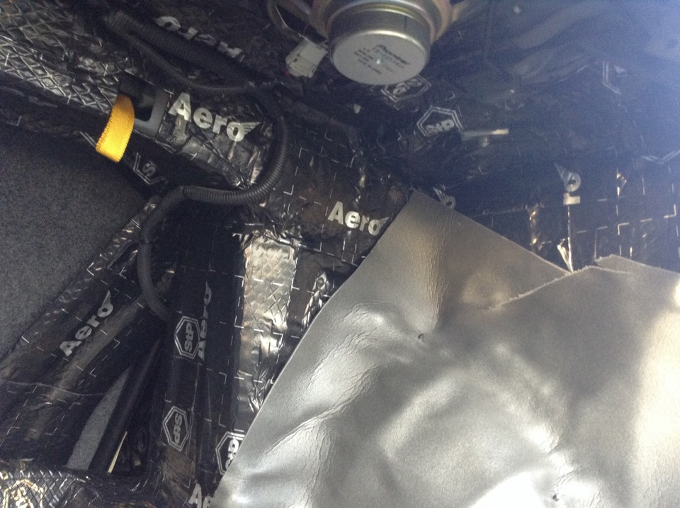

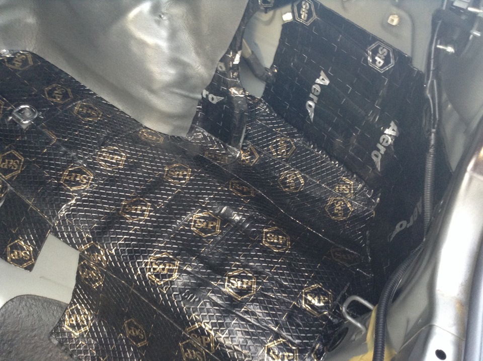

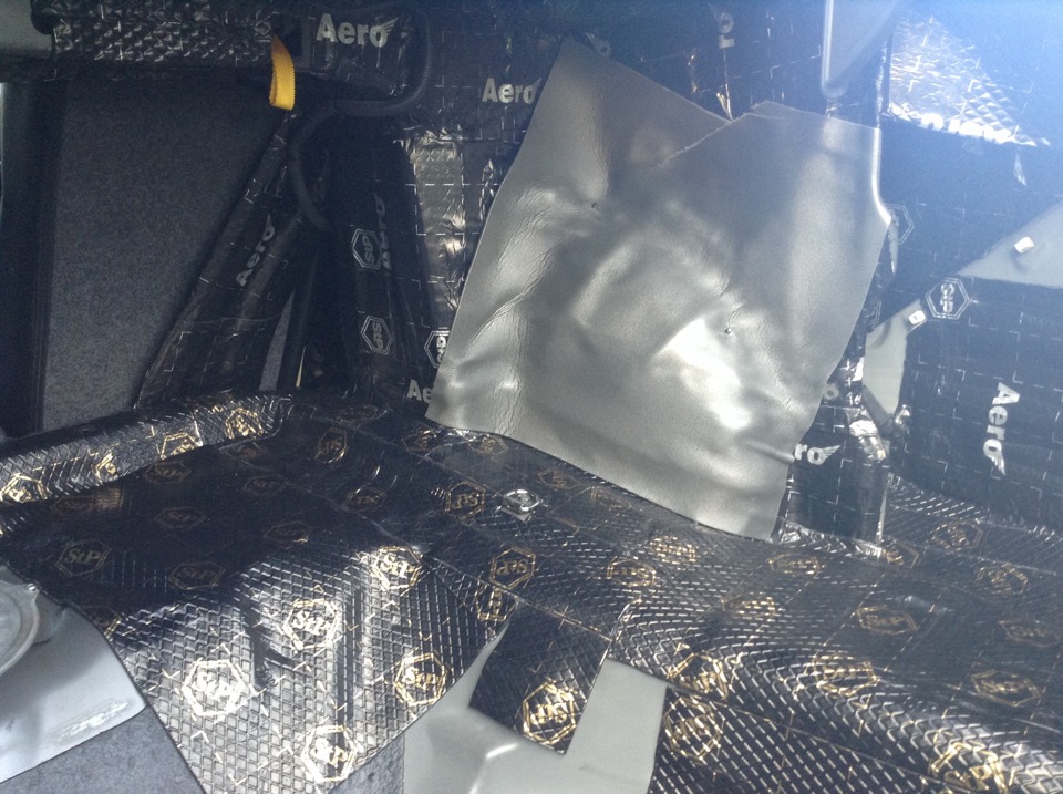

Материалы Stp:
1 слой — Aero Plus(Полка, Спинка Дивана, Зад.Стойки и Зад.Крылья)
1 слой — Bimast Bomb Premium(Пол Багажника)
2 слой — Акцент Premium(Зад.Крылья)
2 слой — Сплен 3002(Багажник)
2 слой — Бипласт Premium(Полка)

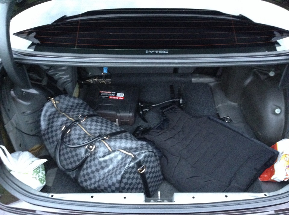

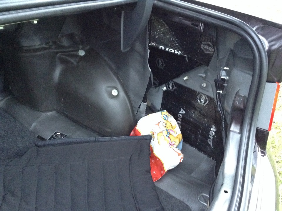

Доделал! Крышку багажника тоже залепил…Вообщем Очень Доволен…ТИШИНА!
Если кто будет лепить крышку, подумайте о том что она гораздо тяжелее станет, можно подумать о материале по легче или всегда думать, что какой то негодяй Пипец сейчас хлопнет ею!
Ну если что там тоже:
1. Aero Plus
2. Сплен 3002

Феном не греешь? Так лепишь? полка задняя кстати сильно шумела?
Феном редко очень, все так нормуль ложиться…по поводу полки даже и не замечал, я так…думаю дайка шумкой заморочусь.
Понял, у меня бочка стоит, вот и замечаю сверчки) тоже надо как нибудь заняться.
