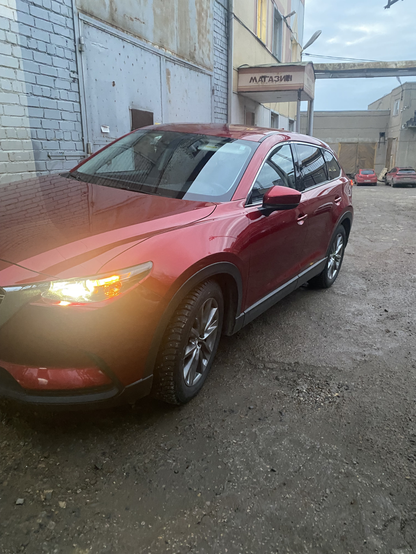

Открываем рубрику я у мамы детейлер.
Та как ЛКП не шибко большого слоя, я решил надо как то защитить кузов от реагентов.
1)У меня есть воск твердый
2)Есть жидкий кварц
3) керамика
Все это осталось с продажи шкоды.
Жидкий кварц это очень удобно, но хватает не надолго .
Поэтому было решение нанести керамику, на зиму должно хватить.
Все делал по видео инструкции ссылка : Нажимай сюда на инструкцию
В целом ничего сложного нет.
Для ленивых смотреть видео, постараюсь расписать.
Нам понадобятся :
1) керамика, я брал на озоне Ссылка тут, в целом их много разных али озоне и вб.
2)обезжириватель автомобильный . На видео советуют два, сальвентовый и спиртовой, я пользовался спиртовым.
3) лучше иметь 2-3 тряпки для удобства. Я пользовался двумя .
Работа руками :
1) Для большего эффекта машина должна быть отполирована ( в моем случае машина была полирована и отмыта, следы пасты были обнаружены в некоторых местах)
2) После отмытого кузова и отполированого, берём обезжириватель и наносим на тряпку, обезжирили кузов
3) Нанесли на губку или апликатор состав керамики и разнесли по кузову, керамикой которой я пользовался главное было разнести по всему кузову в хаотичном порядке можно.(лучше начинать с центра детали)
4) Располировать фиброй деталь (считается грязная работа)
5) Располировать третий фиброй или другой стороной (чистовая работа)
В целом ничего сложного, у меня не особо торопясь ушло 1:30
Так же рекомендация 12 часов дать засохнуть и не мыть машину неделю. Делать рекомендация в теплом помещении, чем больше влажность тем быстрее будет состав срабатывать.

Норм керамика. Ни одну машину ей покрыл. Пока на виду 3 месяца у клиента. Моется у нас. Работает пока что гидрофоб. Глубина цвета не пропала тоже.
Мне сегодня сделали керамику тоже. Вчера пленкой оклеили зоны риска, после отъезда из сервиса нашел косячок, заехал на след день переделать, говорю ну давайте еще керамику сделаем раз приехал. Предупредили, что желательно в боксе оставить до утра, но нужна была машина срочно вечером, поэтому забрал и проехал км 30. Надеюсь не отвалится))) Еще предупредили что мыть надо ответственней, чтобы дольше эффект был. На самомойке сначала пена и смыть, потом кислотный шампунь и губкой протирать кузов. Поделитесь опытом, кто с керамикой, на долго ли хватает ?
Рекомендация оставить на сутки так как есть время застывание керамики, дальше как мыть, как правило на самомое быстрее смоется состав, но керамика с керамикой легче грязь смывать, так же нужно машину вытирать насухо, иначе пятна будут.

Ну оно в целом на год рассчитана, зависит как мыть ее теперь
Гидрофоб на год, керамика у тетки уже третий держится но там такой же флакончик 12 тыс стоит. А себе беру гидрофоб раптор покрываю его на год хватает да.
Цель что б хватило на зиму.
