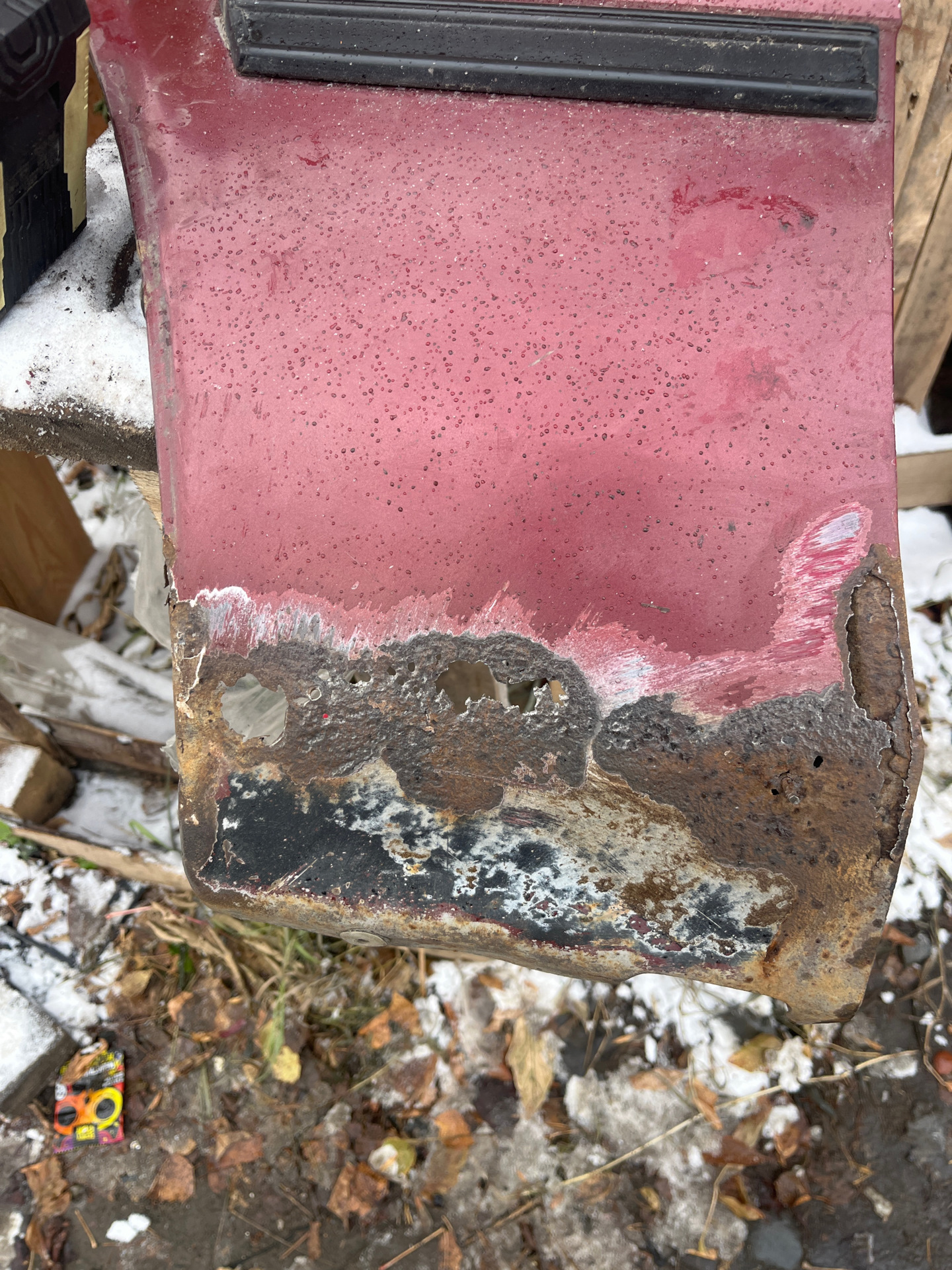

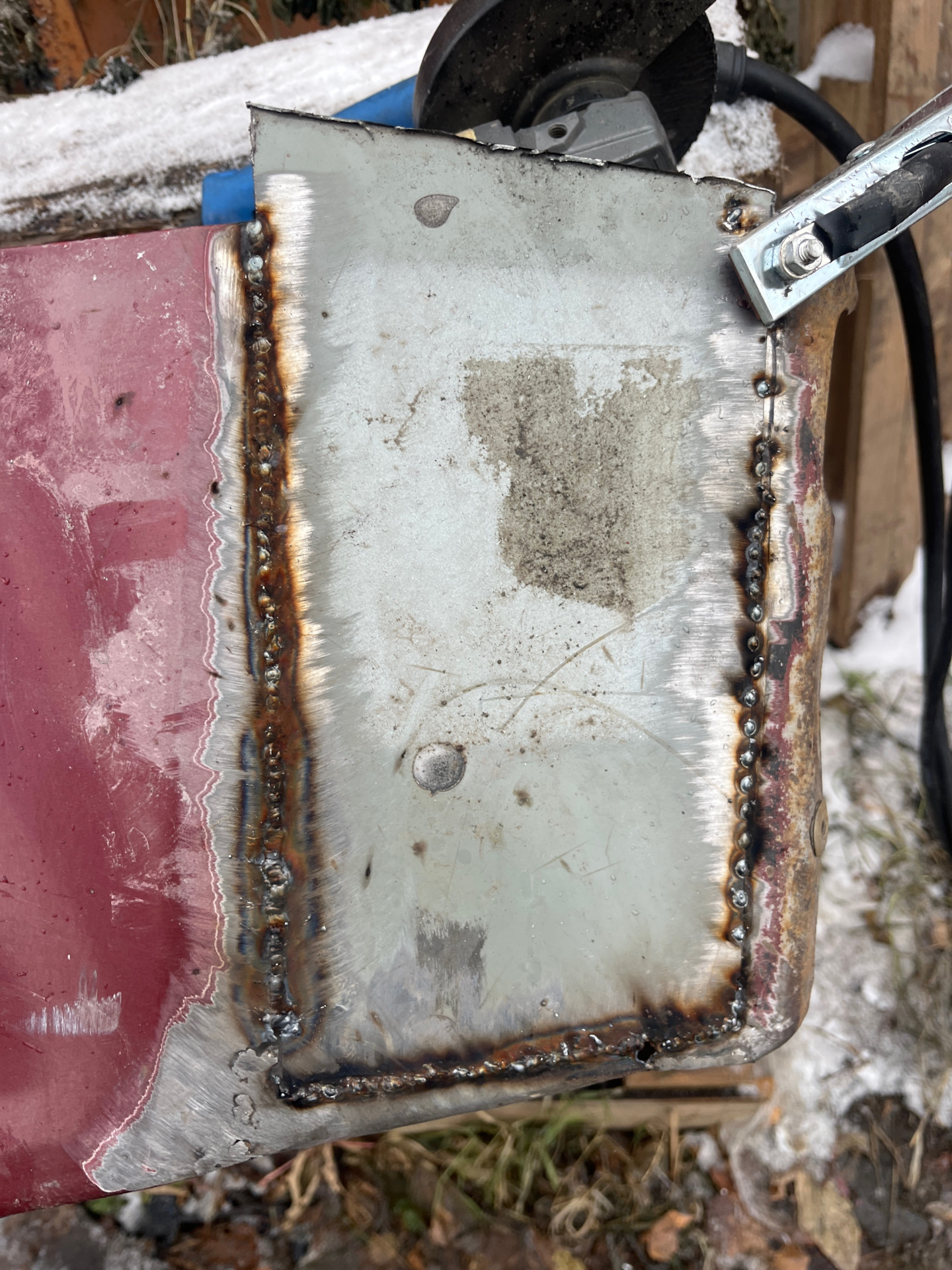

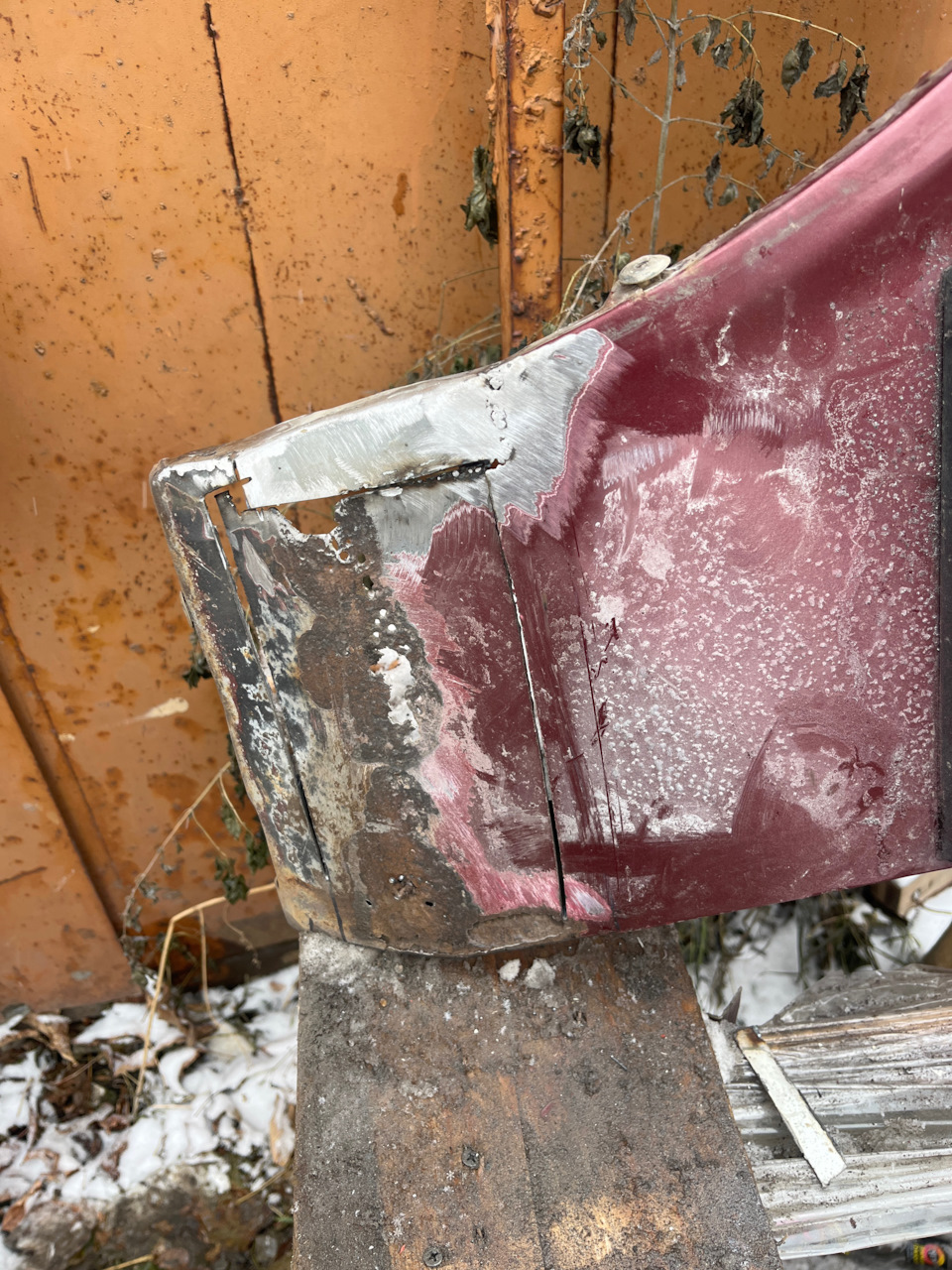

Переднее левое крыло было с «бобрами» в нижней части, пока движок и подвеска сняты, решил подварить крыло, так как все равно его снимать, чтобы переварить полы пассажира спереди, крыло было в таком состоянии:

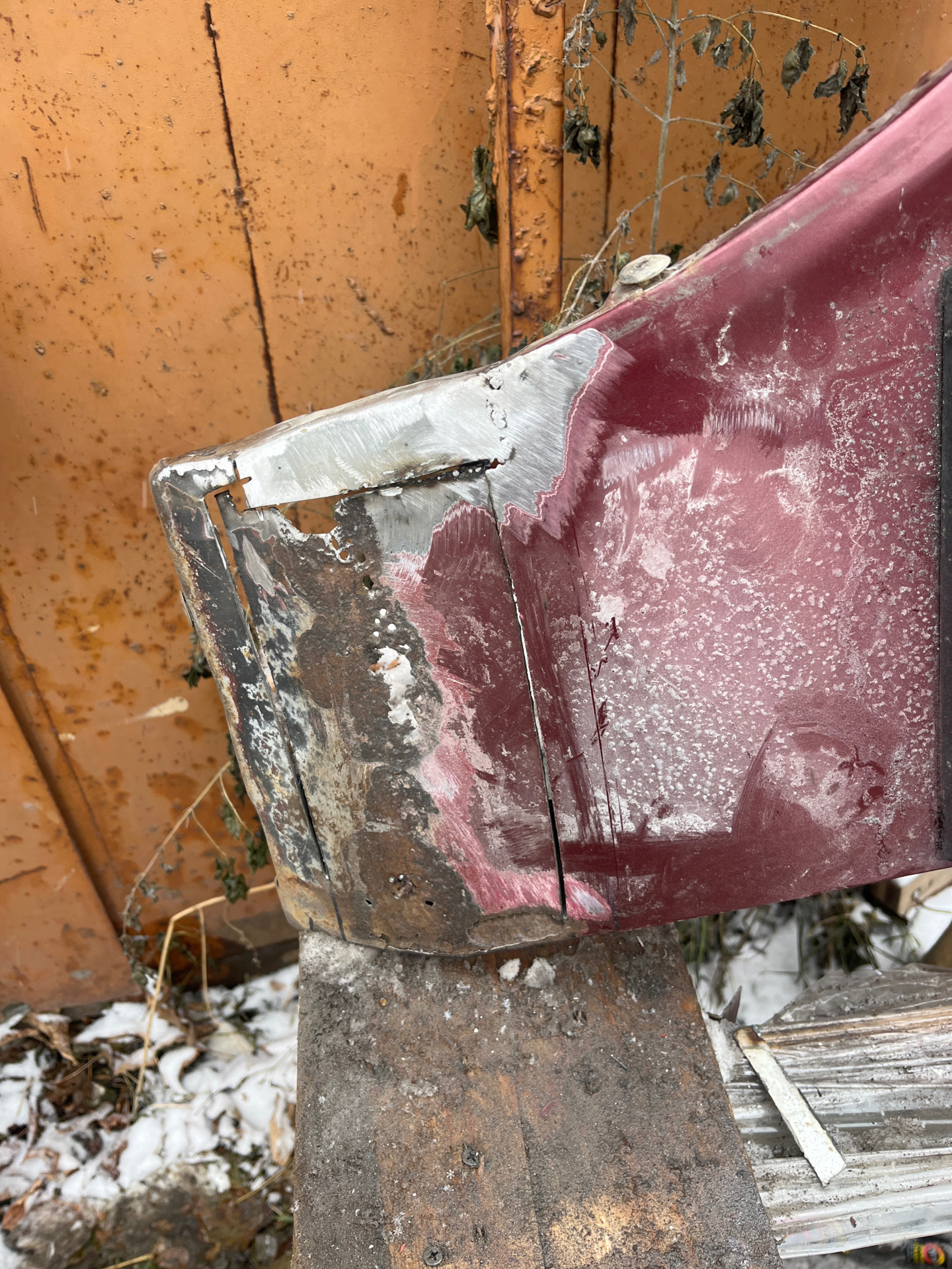

Решено было сперва переварить Кант арки, а дальше цельным куском сам очаг
Кант прихвачен

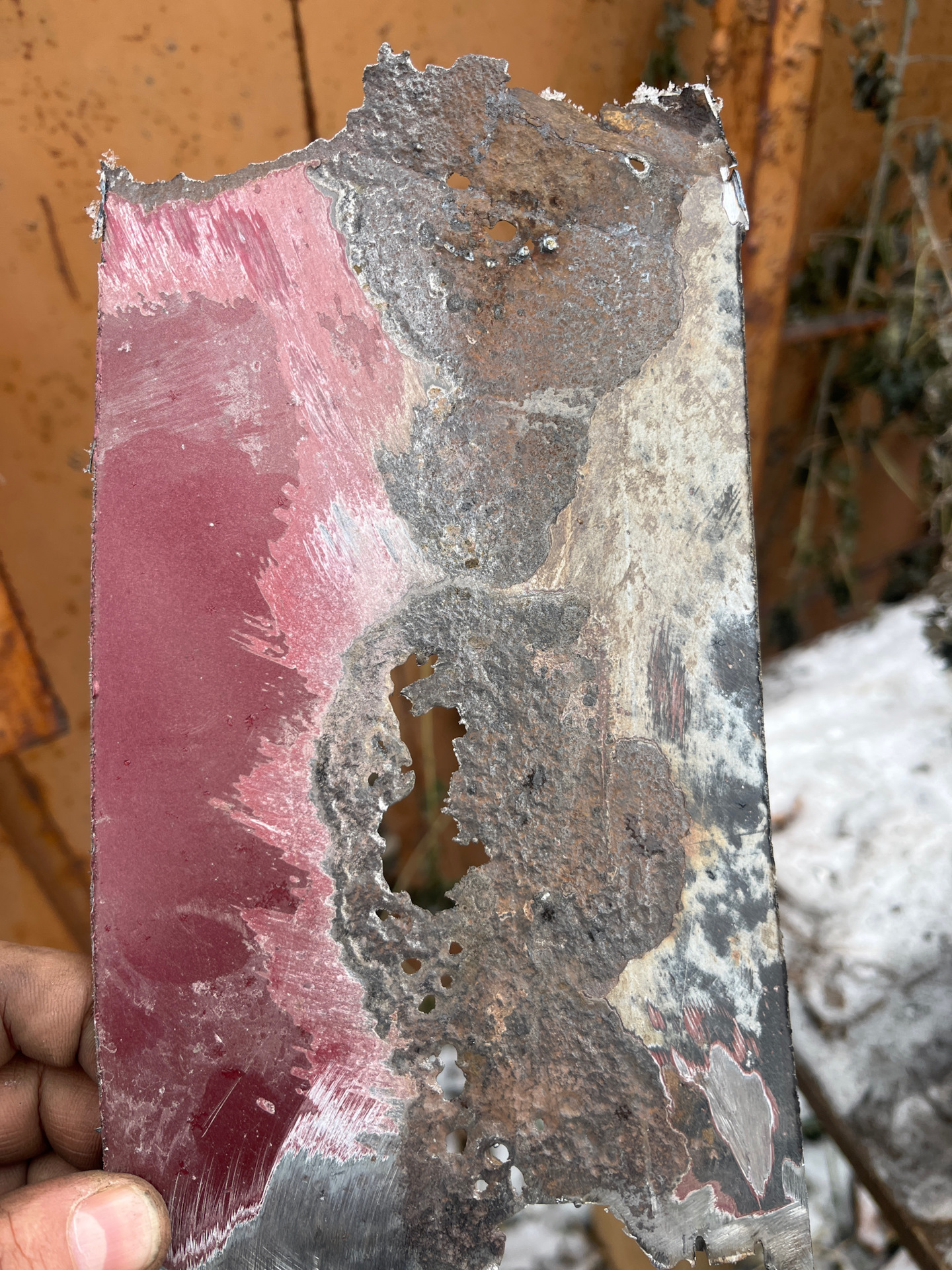

Вырезаем логово бобров
Прихватываем пластину из нового металла, с запасом брал, чтобы потом лишнее отпилить и на загиб осталось

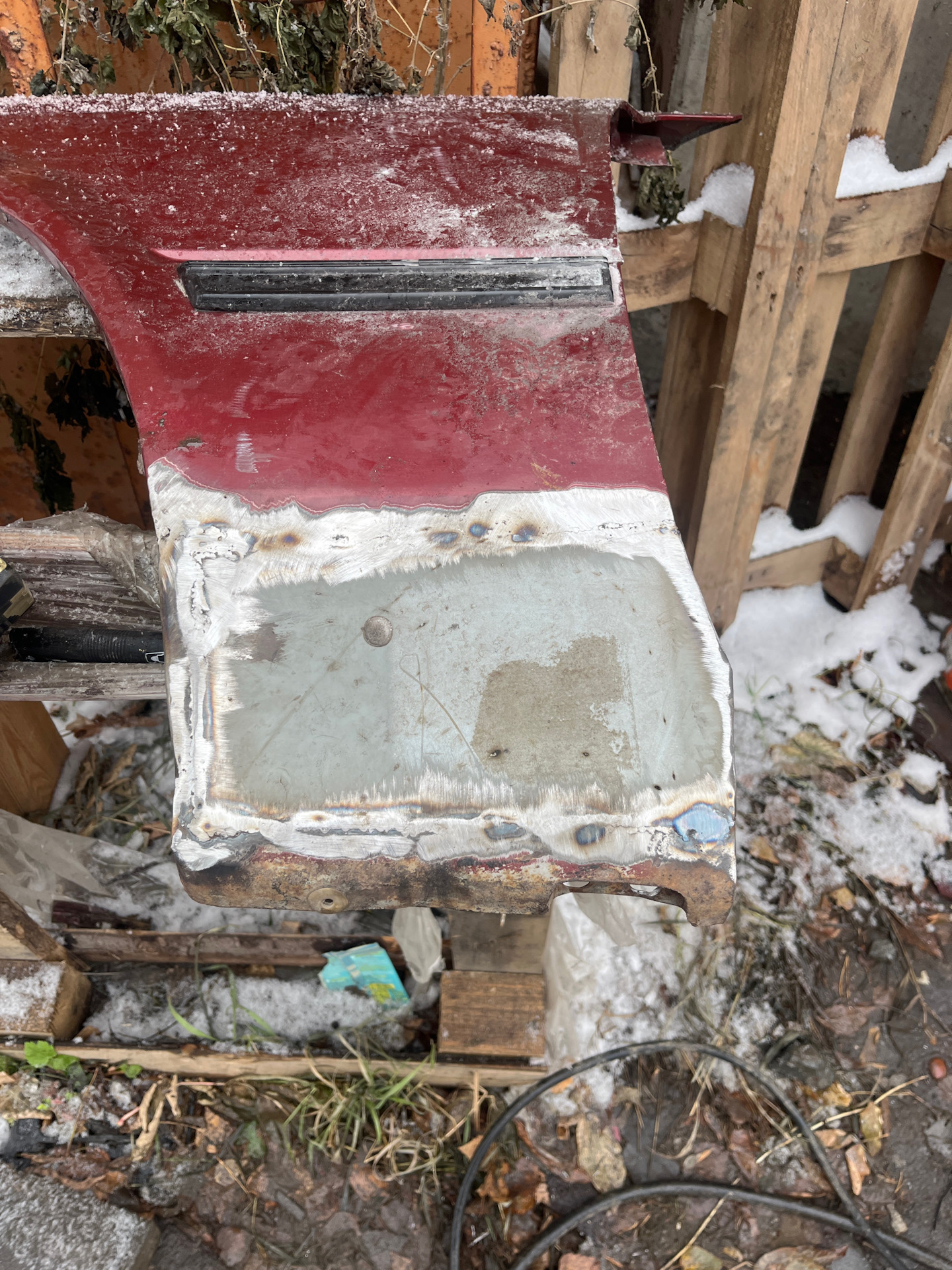

По итогу вышло так
После еще подварил в кое каких местах, проваривал с внутренней стороны, и с внешней, чтобы более менее визуально был хороший вид, строго просьба не судить, моя первая работа 🤣🤣🤣🤣
Но судя по машине — не последняя )))))
