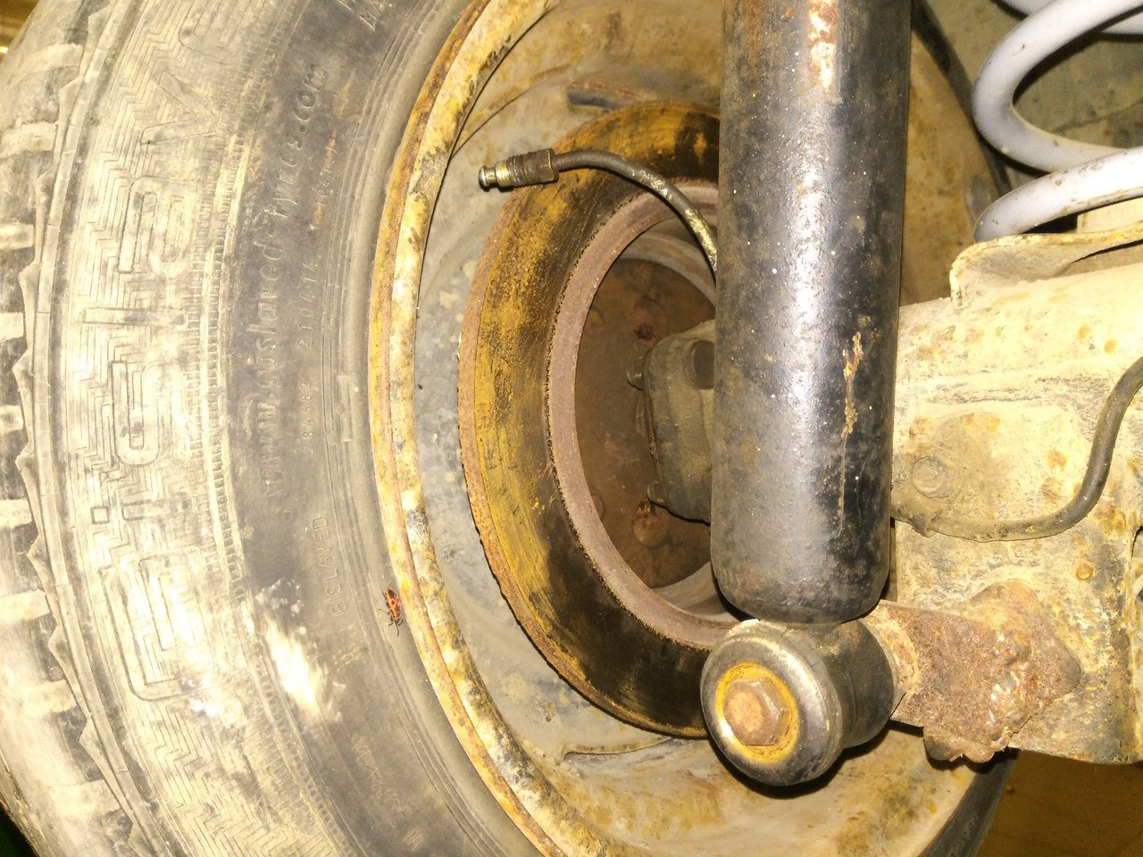

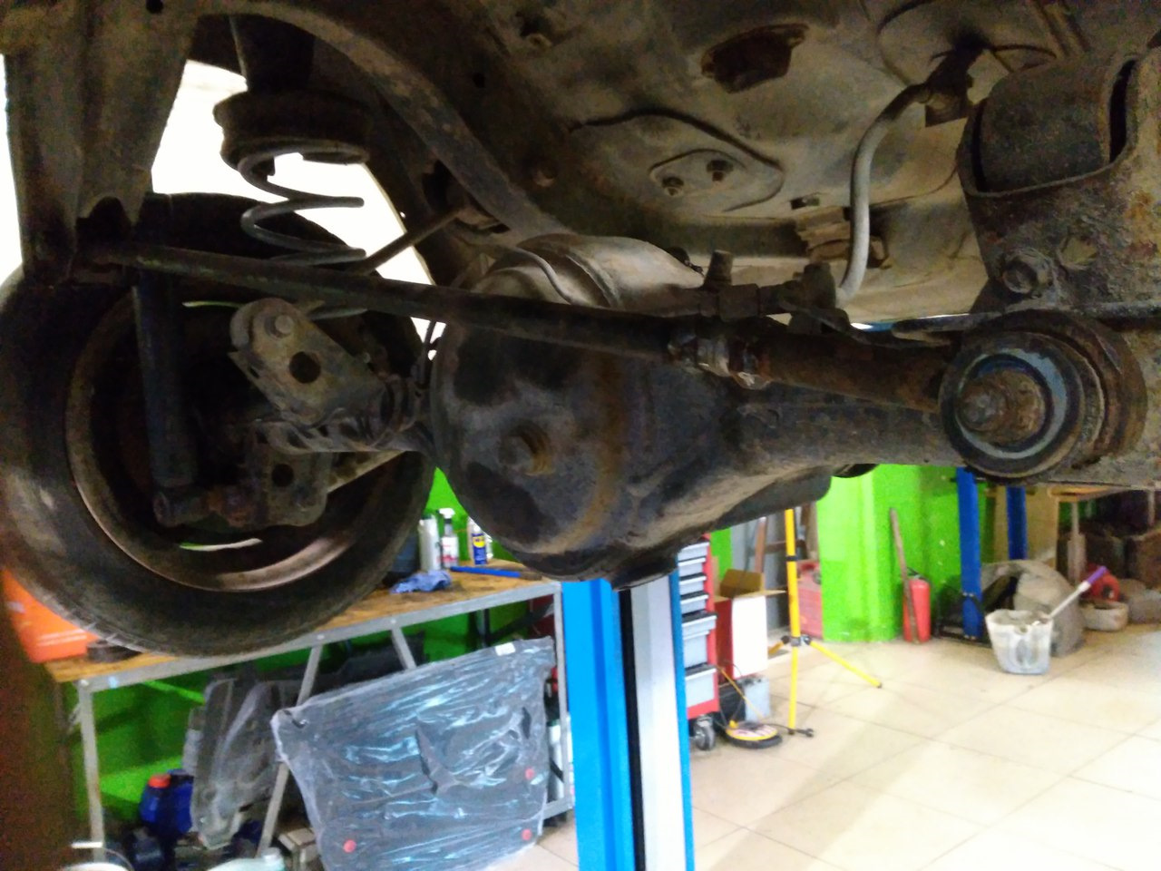

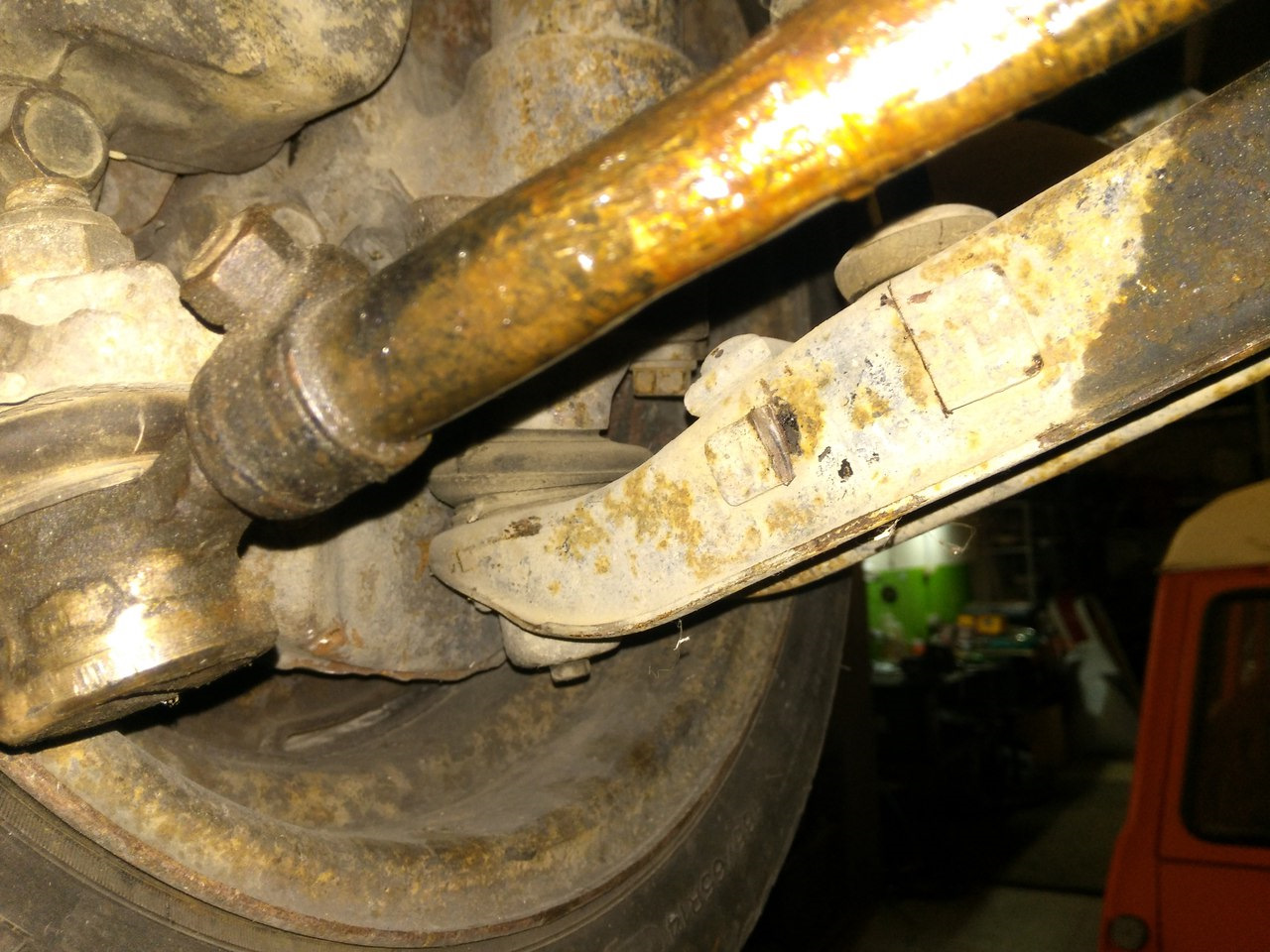

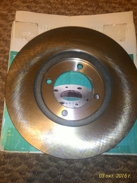

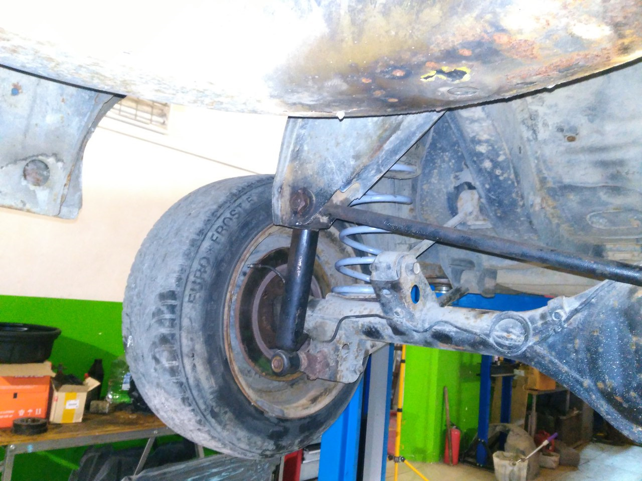

Начнем с задней подвески. Тут все круто выходит и очень даже интересно! Я не буду писать что и как делалось, просто распишу что было добавлено а что убрал. 1.(Тормоза) Убраны штатные убогие барабаны, заменены на ЗДТ от Silvia S13(200sx) + суппорта! (плиту под суппорта буду делать позже, если кому надо, распишу что как.) 2. Укоротили тягу панары, потому что мост уехал далеко в бок при занижении. (за фото пардон фокус…) 3.Заварен редуктор, сделаны прихватки на полуосях (дабы колея колес внезапно не расширилась :) ) 4.Убран тросих ручника как и сам ручник (Замена на гидравлику, очень скоро) 5. В планах поставить по короче аморты, а то эти как будто от Спринтера)))

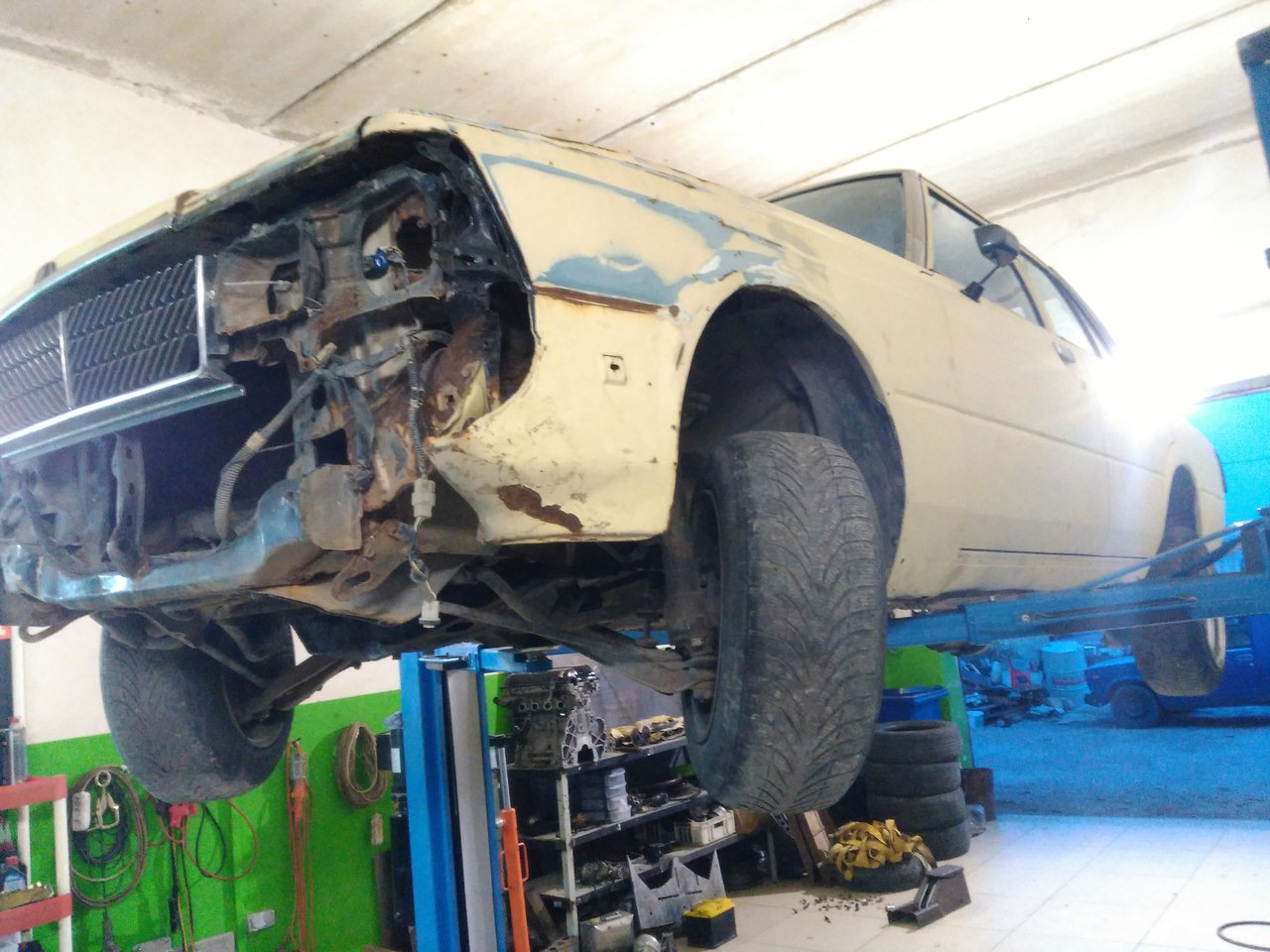

Теперь по передку. Особо ничего не изменилось… Сошки рубить не решился, сделали проще, спилили к черту ограничители, выворот на лицо. (Думаю для зимы должно хватить, возможно приду к тому что придется зарубить сошки)

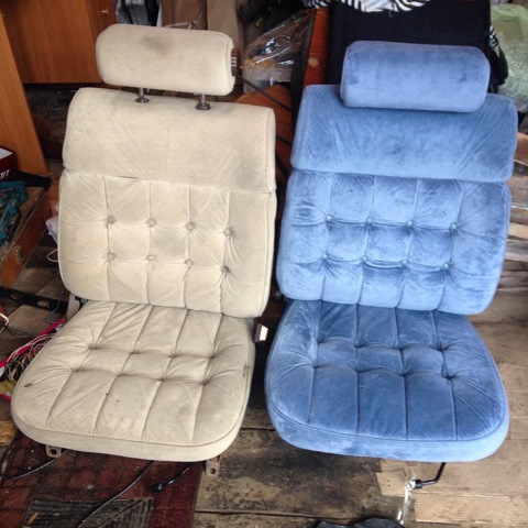

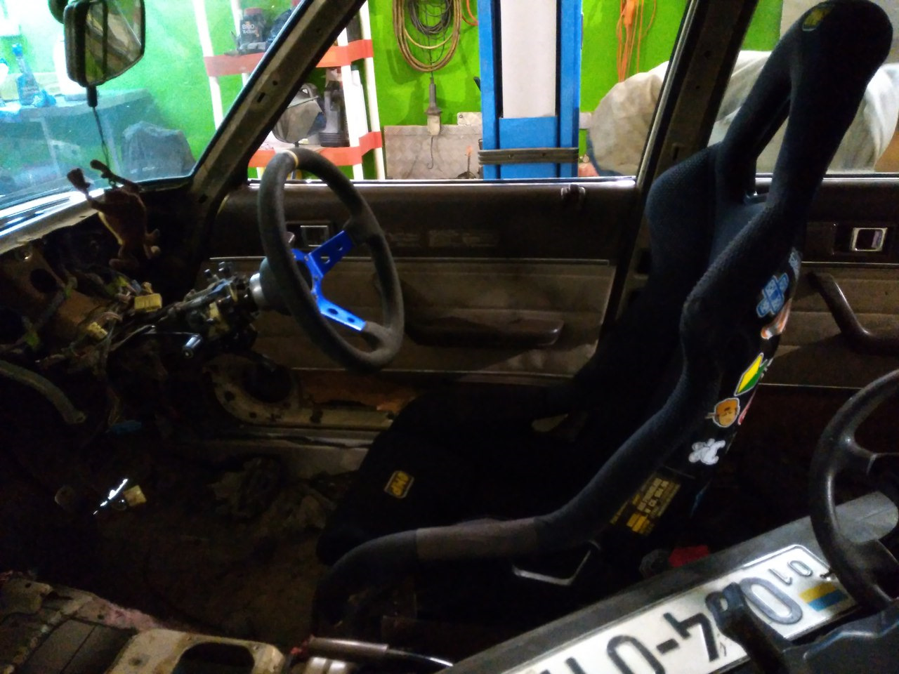

Салон. 1.Вытрусил все что можно, включая торпеду, печку, и т.д. — 2.Установлен руль а так же ковш. — Опять приношу извинения за фото. Фокус… — 3.В планах по салону, установка (Гидро ручника, Бака с топливным отсеком от салона (на этот раз куплю готовый), съем карт с заменой на листы алюминия, установка датчиков, укладка проводки так же её пининговка, установка 2го Ковша.

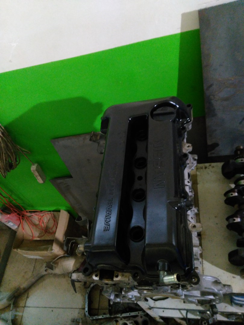

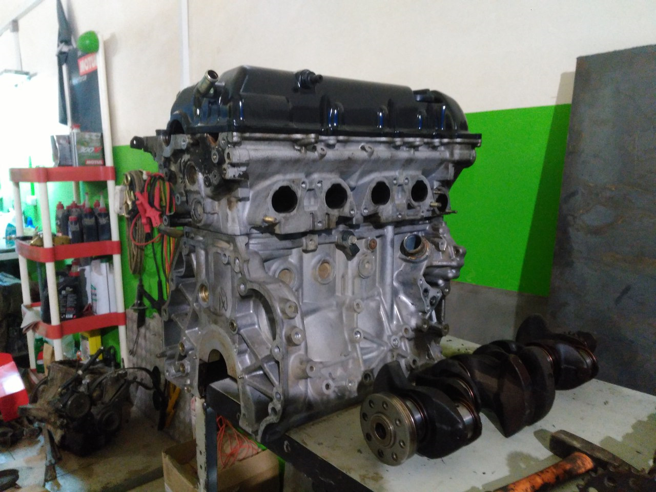

Самое интересное ДВС. Мотор решил ставить SR Атмо. ДВС вышел в смешную цену 3000 рублей. Когда он приехал домой, после разборки мотора оказалось что мотор ни разу не вскрывался…(Что очень обрадовало) Сделал дифектовку, заказали запчасти, завтра поеду забирать их, и собирать мотор. Расчет на 150-160 л.с. чего будет достаточно для 700-800 кг. веса Авто.

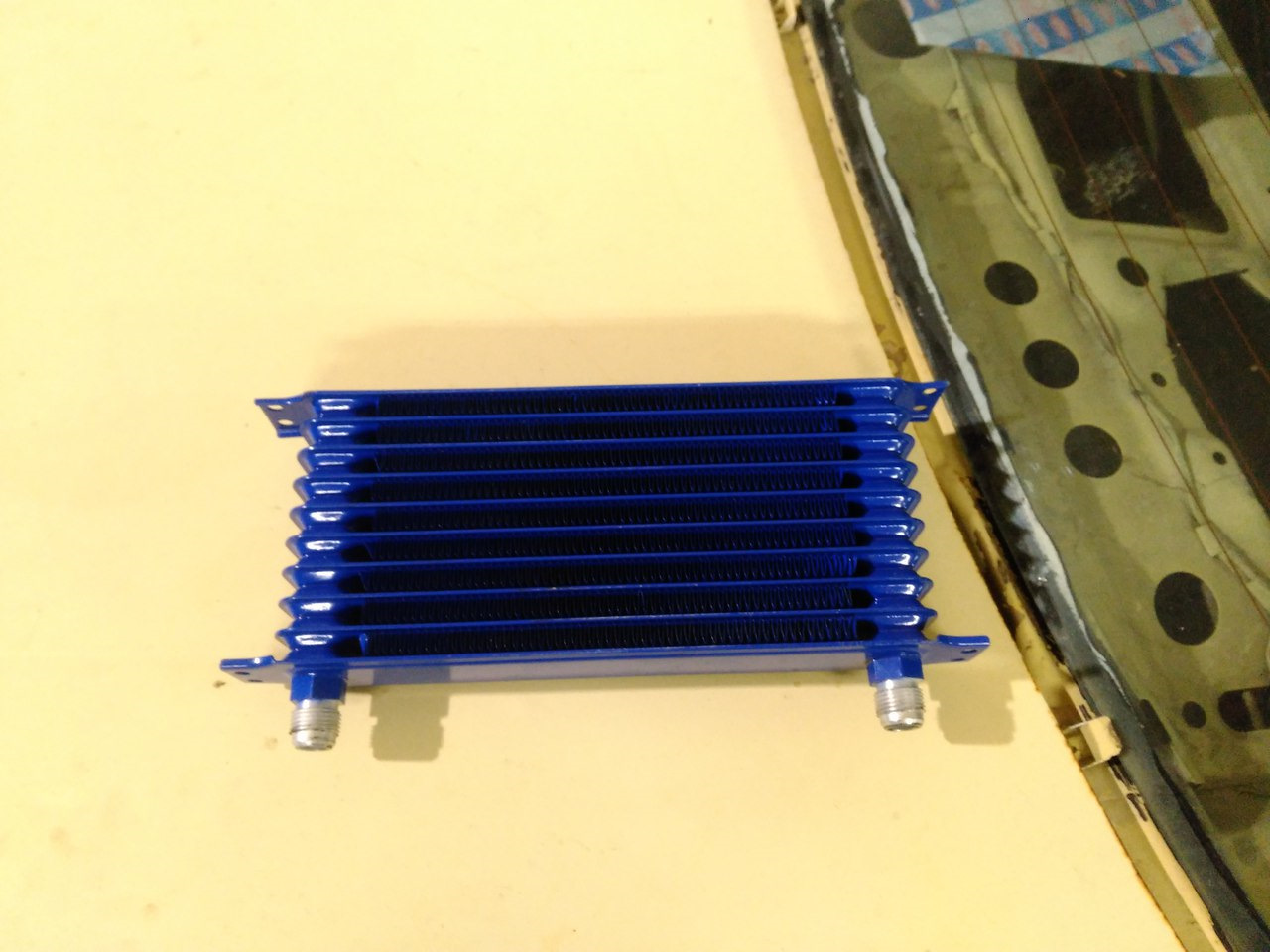

И масло кулек на руки, фитинги с шлангами и переходником от Subaru STI в наличии отлично встает на SR, а так же еще имеется Маслопомойка Graddy, фото к сожалению нет сделаю позже)

Спек подвески задней, и вся инфа по запилу здт на мост очень интересует.
