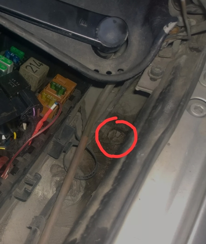

Вода валит по стойкам крыши, прям к релюхам, что левым что правым. Причину найти пока не могу, ищу разбирая все что можно. Если сталкивались с таким, прошу помочь советом.

Заводская нахлестка, герметик отошёл. Помощник лил воду с бутылки, а я с фонариком прослеживал . Масюсинькая дырочка, авто пластилин вдавленный в отверстие решил проблему.
Это левая сторона ?
Правая, но разницы нет конструкции сторон схожи.
